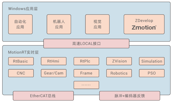

3.MotionRT7采用模块化软件架构
运动控制程序、视觉算法、MotionRT7运动控制引擎,通过高共享内存进行数据交互,大大提升运动控制与机器视觉的交互效率。
用户自定义功能,融合Gmc、Gear/Cam、Frame、Robotics、CNC 等算法,打造 用户的专用控制系统。

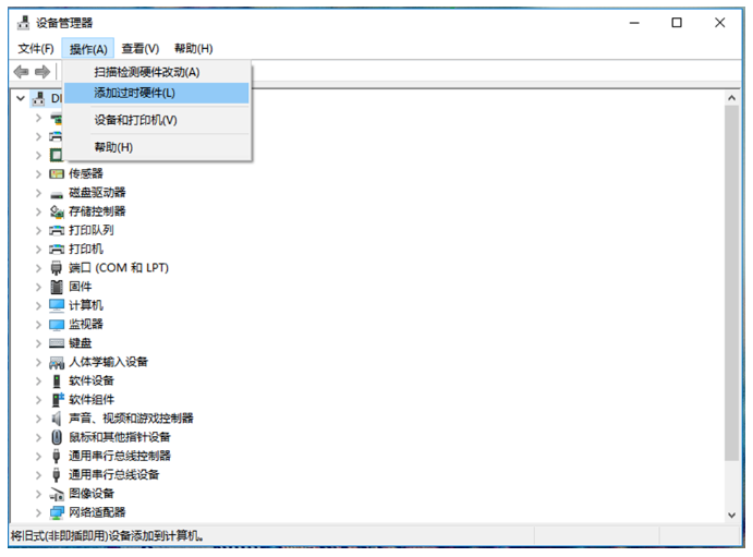

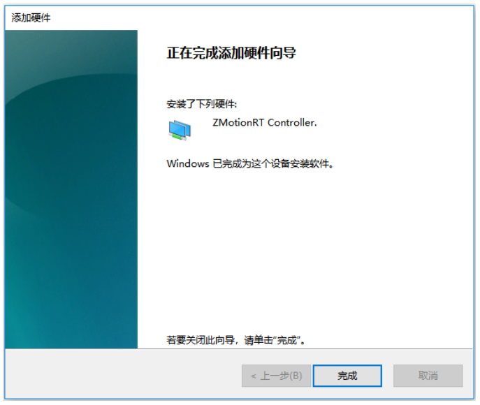

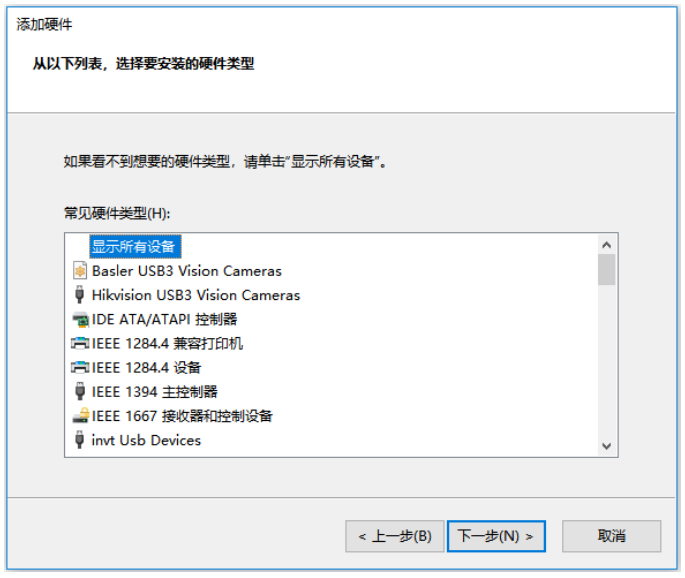

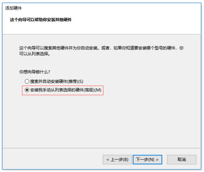

第一步:安装驱动程序

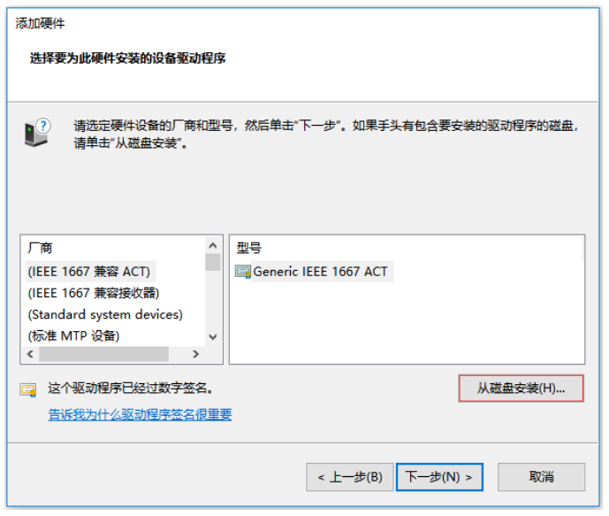

1.打开“设备管理器”,选择“操作”中的“添加过时硬件”,选择“手动选择”。
2.点击“下一步”。

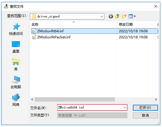

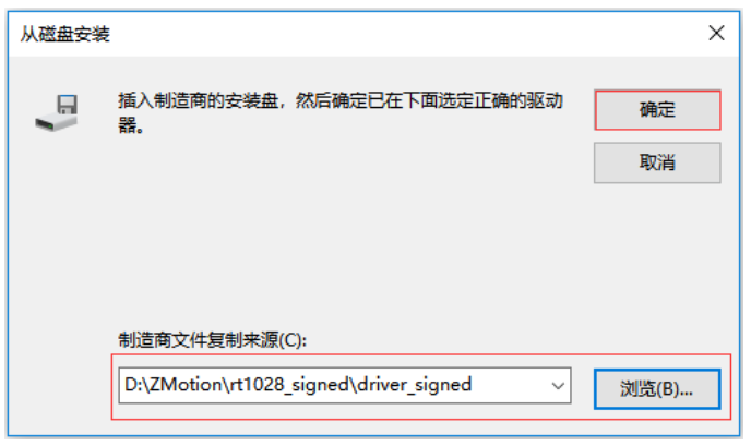

3.点击“从磁盘安装”。
4.点击“浏览按钮”选择驱动所在的路径,打开文件夹“driver_signed”,选择“ZMotionRt64.inf”。
5.一直点击下一步,直到安装完成。
注意:驱动更新时,要从设备管理器删除设备,一定要选择把驱动文件也删除。

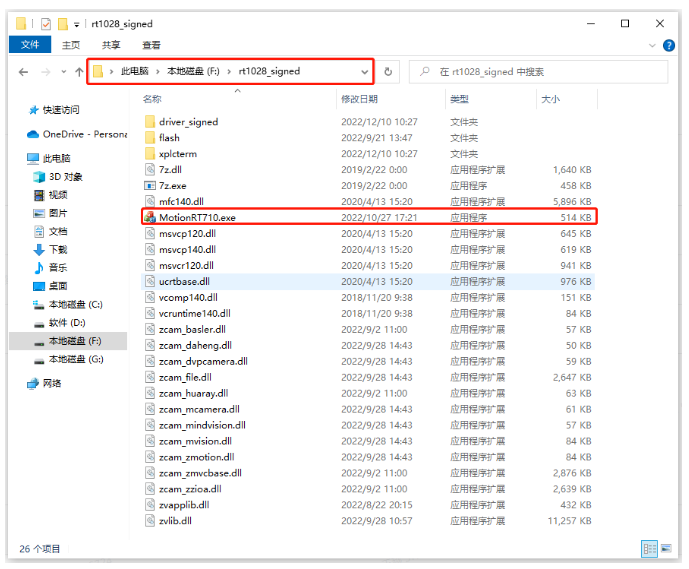

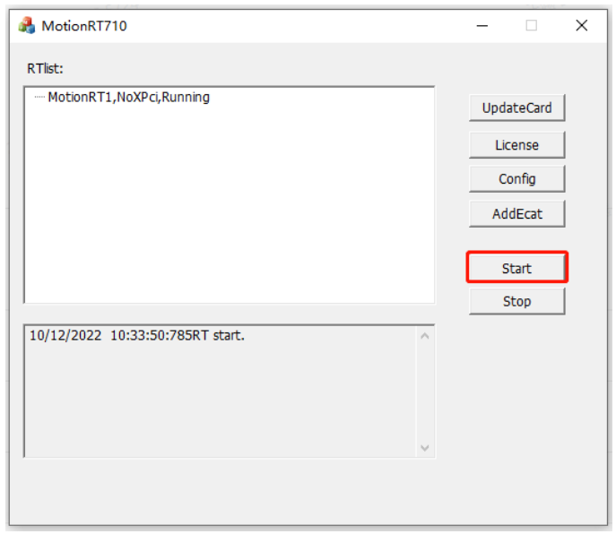

第二步:运行控制台程序
1.打开控制台程序所在位置,运行可执行文件“MotionRt710.exe”。
2.点击“Start”。

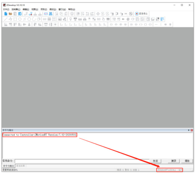

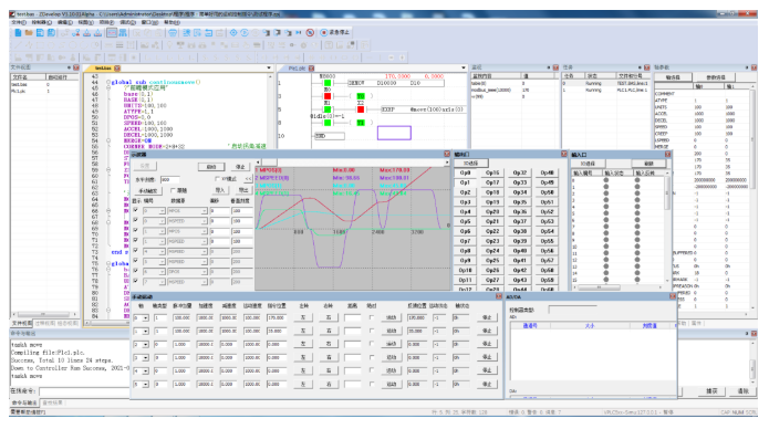

第三步:使用ZDevelop软件链接到控制器,进行参数监控
ZDevelop链接控制器,软件版本3.10以上,使用PCI/LOCAL方式进行连接。

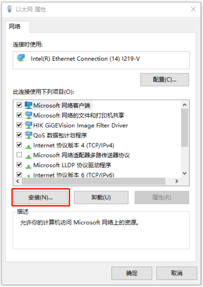

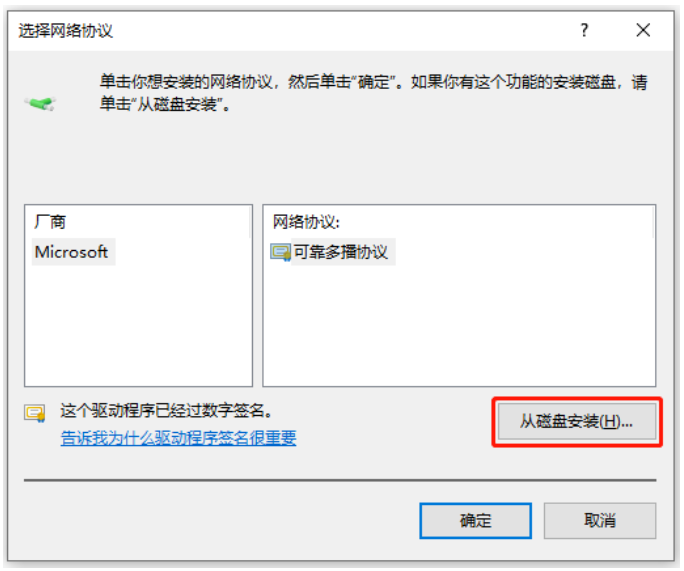

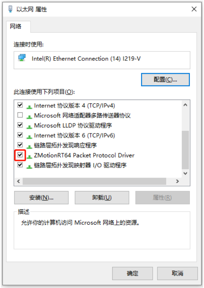

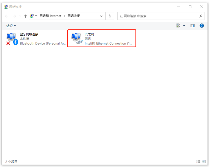

第四步:网口扩展EtherCAT主站协议

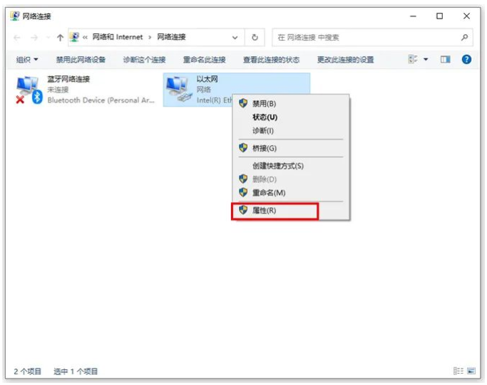

1.查看网络连接。

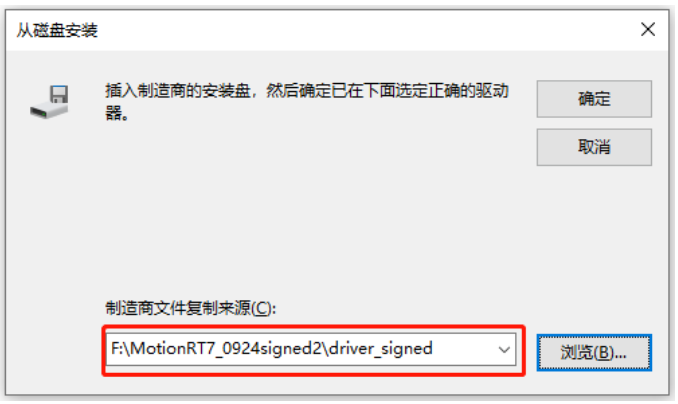

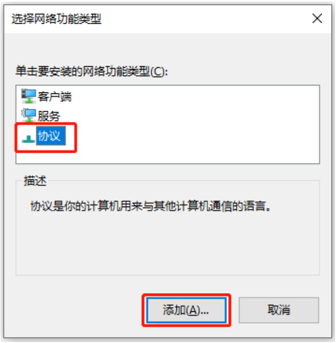

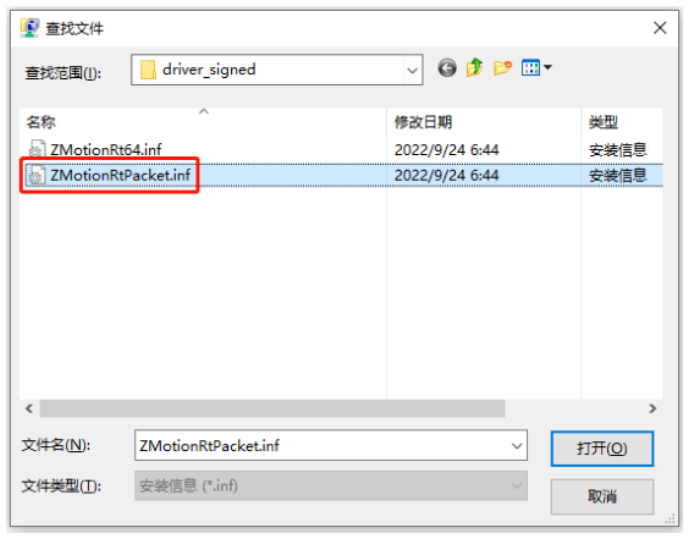

2.选择用作EtherCAT的网卡,右键属性,安装协议。
3.点击从磁盘安装,选择驱动器所在的路径,打开文件夹”driver_signed”,选择“MotionRtPacket.inf”。
4.安装成功后,确认MotionRT64 Packet Protocol Driver前面有选上。

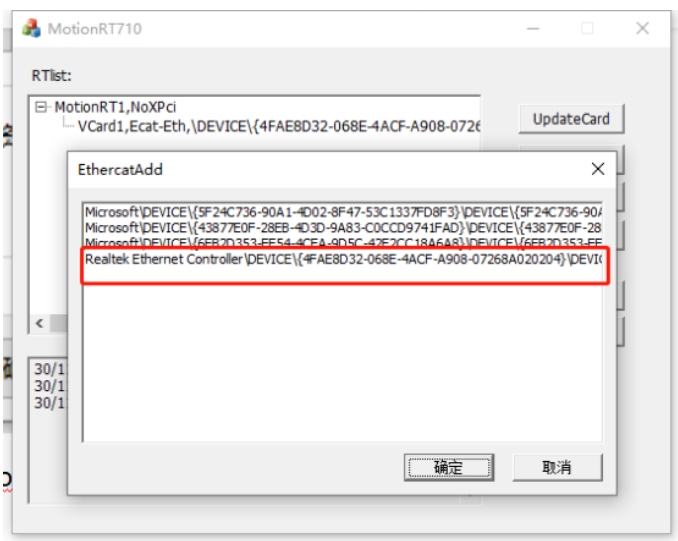

在RT控制台程序选择增加AddEcat,这时能看到对应网卡,选择上,然后启动RT。
5.MotionRT7 EtherCAT协议安装视频演示。
自带PC的网卡EtherCAT有一定的实时性,如EtherCAT要提升性能,需要把网口其它的协议都去掉以提升实时性。

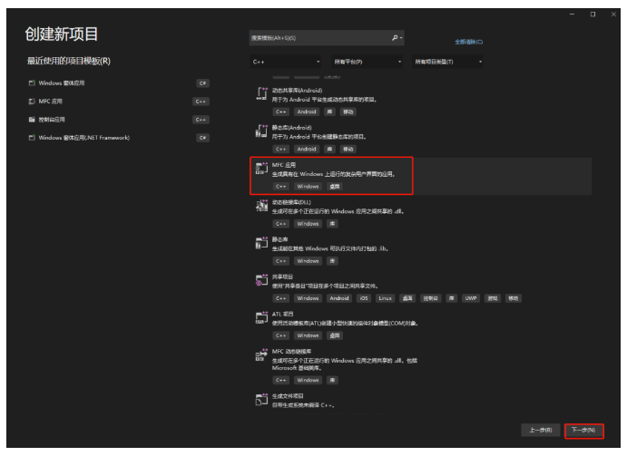

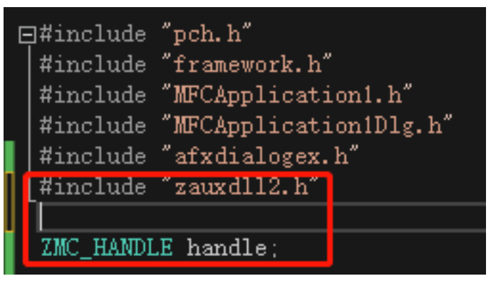

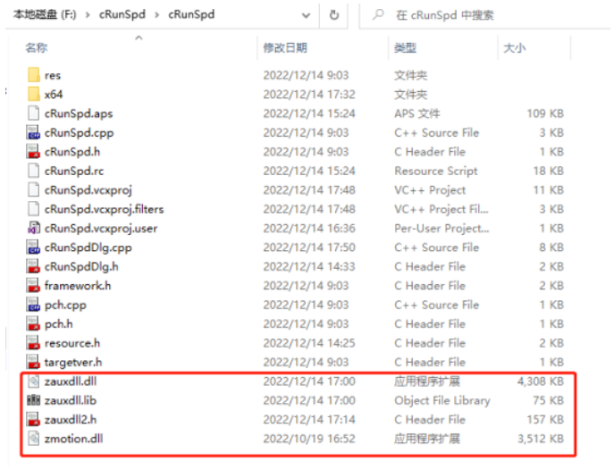

1.新建MFC应用。
2.将zauxdll.lib、zauxdll2.h、zauxdll.dll和zmotion.dll这4个文件放到刚刚创建的MFC项目文件夹下。以上资料可联系正运动相关人员获取。
3.添加头文件声明并声明句柄。

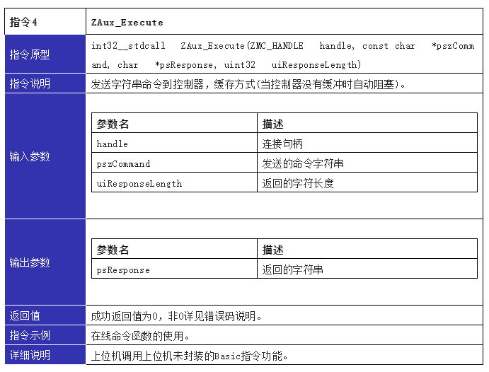

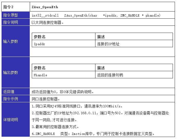

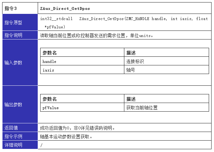

(1)相关PC函数介绍

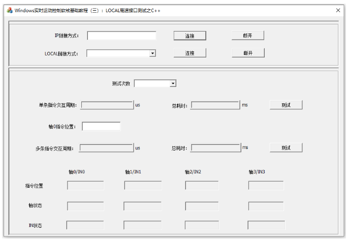

在C++的MFC设计界面,找到需要用到的控件拖拽到窗体中进行UI界面设计,效果如下。
注:使用IP模式连接MotionRT7的时候,要将MotionRT710中的Config配置项Eth num的值设置为一个大于0的数(1-12),输入的IP为本机IP,可以在ZDevelop中直接查看。

① 通过IP链接方式的链接按钮的消息响应函数来链接控制器。
//IP链接方式链接控制器
void CcRunSpdDlg::OnBnClickedButton1()
    CString s;
    ed1.GetWindowText(s);
    std::string ip = s.GetBuffer();
    if (!ZAux_OpenEth(&ip[0],&handle))
        MessageBox("MotionRT7链接成功!");
    else
        MessageBox("MotionRT7链接失败!");

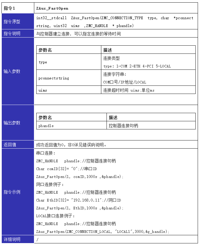

②通过LOCAL链接方式的链接按钮的消息响应函数来链接控制器。
//Local链接方式链接控制器
void CcRunSpdDlg::OnBnClickedButton3()
    // 连接类型,
    CString s;
    cb1.GetWindowText(s);
    if (!ZAux_FastOpen((ZMC_CONNECTION_TYPE)5, &s.GetBuffer()[0], 1000, &handle))

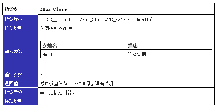

③通过断开按钮的消息响应函数来断开控制器的链接。
//断开上位机与控制器的链接
void CcRunSpdDlg::OnBnClickedButton2()
    ZAux_Close(handle);
    MessageBox("MotionRT7已断开!");

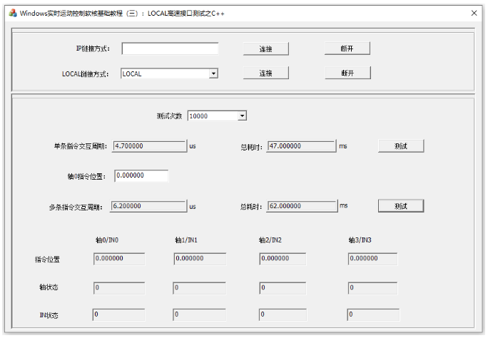

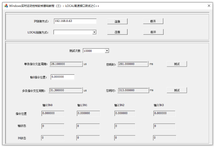

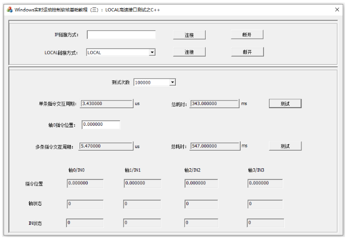

④通过单条指令交互周期的测试按钮对单条指令交互的周期进行测试。
void CcRunSpdDlg::OnBnClickedButton5()
    CString s;
    std::string S;
    float dpos;
    double tme;
    char g[30];
    cb2.GetWindowText(s);
    S = s.GetBuffer();
    int i;
    DWORD startTime = GetTickCount64();//计时开始
    for (i= 1; i <= std::stoi(S); i++)
        ZAux_Direct_GetDpos(handle, 0, &dpos);
    ed2.SetWindowText(g);
    DWORD endTime = GetTickCount64();//计时结束
    tme = (double)(endTime - startTime) / (std::stoi(S)) * 1000;
    ed2.SetWindowText(std::to_string(tme).data());
    ed3.SetWindowText(std::to_string((double)(endTime - startTime)).data());
    ed6.SetWindowText(std::to_string(dpos).data());

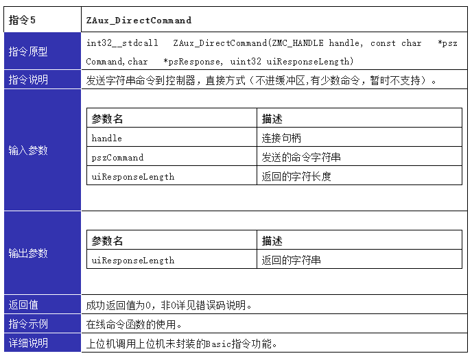

    std::string cmd = "?dpos(0),dpos(1),dpos(2),dpos(3),axisstatus(0),axisstatus(1),axisstatus(2),axisstatus(3),in(0),in(1),in(2),in(3)";
    for (int i = 1; i <= std::stoi(S); i++)
        ZMC_DirectCommand(handle, &cmd[0], get, 255);

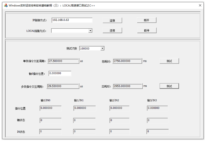

(4)运行效果

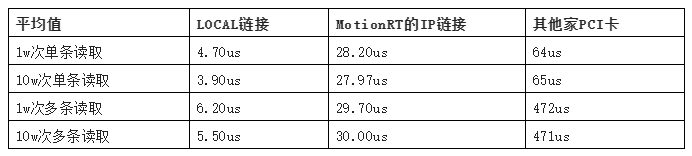

IP链接方式的测试(1w次)
LOCAL链接方式的测试(1w次)
IP链接方式的测试(10w次)
LOCAL链接方式的测试(10w次)
04  分析与结论
以上分别是对IP方式链接MotionRT7与LOCAL方式链接MotionRT7的指令交互测试,从上面运行效果图的数据显示来看,当进行1w次和进行10w次的单指令交互或多指令交互的时候,LOCAL链接的方式进行指令交互所需要的单条指令交互时间(平均4.7us左右和3.9us左右),一次性读取12个状态的多条指令交互时间(平均6.2us左右和5.5us 左右)都比IP链接的方式更快(平均28us左右与29us左右)。
其次,我们可以从运行结果看出MotionRT7在LOCAL链接的方式下,指令交互的效率也是非常地稳定,当测试数量从1w增加到10w时,单条指令交互时间与多条指令交互时间波动不大,这将为工艺作业中稳定性提供了极大的保证。
MotionRT7的出现,绝对是一次重大的惊喜与升级,它为我们在进行大批量指令交互的过程中,提供了更好的效率与稳定性,给生产创造更高的效率与更多的价值!
