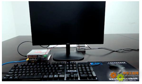

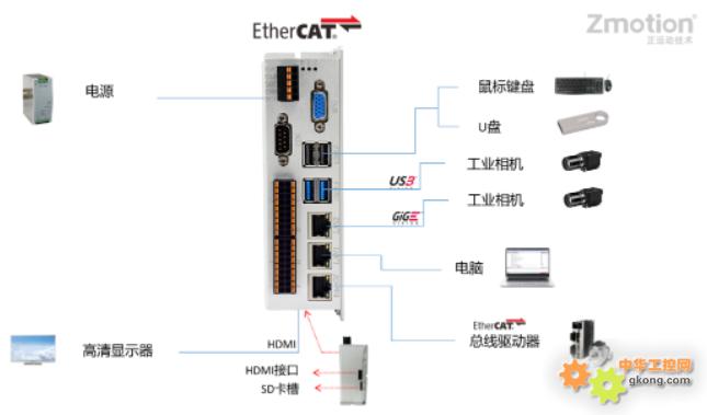

一、硬件连接
将鼠标、键盘、显示器、EtherCAT的总线伺服、工业相机与XPLC516E控制器进行连接。

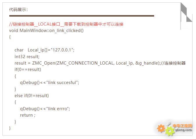

PC上开发好的Qt项目是可以通过网口方式与控制器进行链接的,可以在PC上直接运行Qt程序,也可以下载到控制器中运行Qt程序。
同时,正运动技术的XPLC516E运动控制器是支持Qt程序采用本地接口链接控制器的,直接进行内存交互,速度比PCI/PCIE快,所以推荐使用本地接口与控制器进行连接。
本地接口与控制器进行连接,需要将开发好的Qt项目下载到控制器中运行。

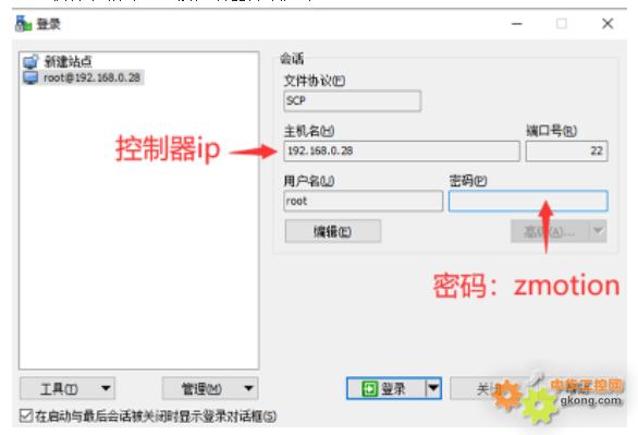

可以通过U盘将Qt项目下载到控制器中,也可以通过控制器上面的网口与PC进行连接再通过WinSCP软件进行下载。
当插入U盘时,控制器linux系统的桌面位置会显示U盘图标,双击U盘图标进行文件管理,将Qt项目下载。
WinSCP软件下载时,连接控制器方法如下:

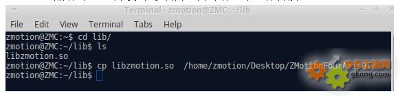

先在光盘资料里面下载ARM平台的动态库(zmotion.so)到控制器中,并将动态库重命名为libzmotion.so,然后对PC上开发的Qt项目里面的动态库进行替换。
3、编译运行
最后通过控制器上面,下载好的Qt软件,对项目进行编译,就可以运行了。

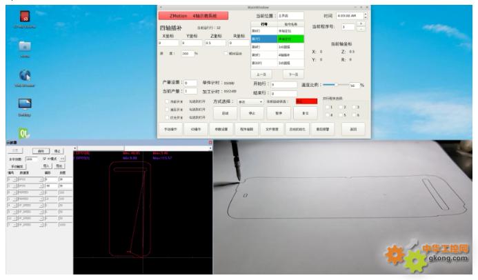

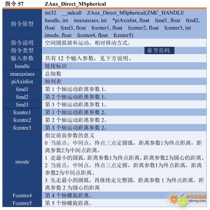

Qt程序可以用LOCAL接口和控制进行链接,采用直接内存交互,速度快。此外还提供PC函数库(zmotion.so),参考ZMotion PC函数库编程手册进行运动控制编程,可实现直线插补、任意圆弧插补、空间圆弧、螺旋插补、电子凸轮、电子齿轮、同步跟随、虚拟轴设置等。
(走手机壳示意图)

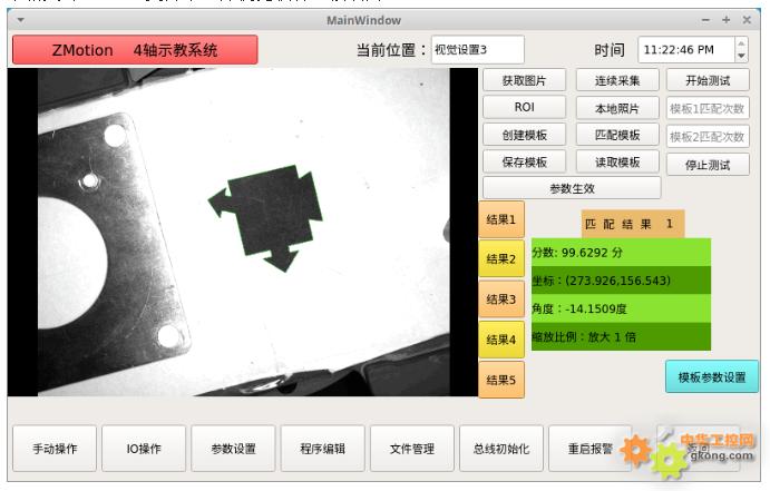

同时支持第三方视觉,控制器里面有相机驱动,可以根据相机驱动的sdk直接调用相机采集相关的API,也支持第三方视觉软件直接调用。
  (支持第三方视觉)
