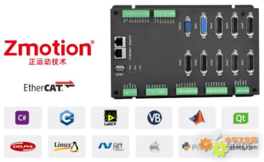

ZMC408CE是正运动推出的一款多轴高性能EtherCAT总线运动控制器,具有EtherCAT、EtherNET、RS232、CAN和U盘等通讯接口,ZMC系列运动控制器可应用于各种需要脱机或联机运行的场合。
ZMC408CE支持8轴运动控制,最多可扩展至32轴,支持直线插补、任意圆弧插补、空间圆弧、螺旋插补、电子凸轮、电子齿轮、同步跟随等功能。
ZMC408CE支持8轴运动控制,可采用脉冲轴(带编码器反馈)或EtherCAT总线轴,通用IO包含24个输入口和16个输出口,部分IO为高速IO,EtherCAT最快100us的刷新周期。
ZMC408CE支持8个通道的硬件比较输出、硬件定时器、运动中精准输出,还支持8通道PWM输出,对应的输出口为OUT0-7,支持8个通道同时触发硬件比较输出,用于多通道的视觉飞拍场合等。
ZMC408CE支持PLC、Basic、HMI组态三种编程方式。PC上位机API编程支持C#、C++、LabVIEW、Matlab、Qt、Linux、VB.Net、Python等接口。

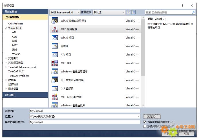

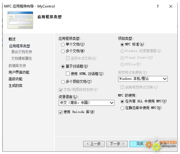

1.新建MFC项目并添加函数库
注:本例程在VS2010编译环境下,基于.NET Framework 4.0框架创建的MFC窗体应用程序。

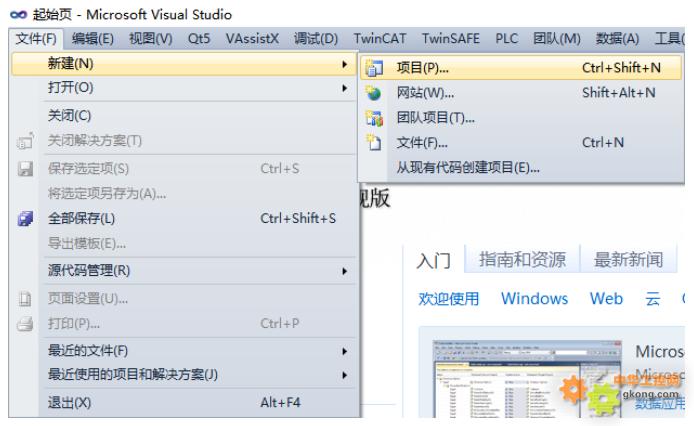

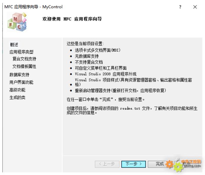

(1)工具栏菜单“文件”→“新建”→“项目”,启动创建项目向导。
(2)选择开发语言为“Visual C++”和.NET Framework 4以及MFC应用程序,填写好程序名以及选择好程序存放路径,点击确定。
(3)点击下一步。
(4)选择类型为“基于对话框”,点击下一步或者完成即可。

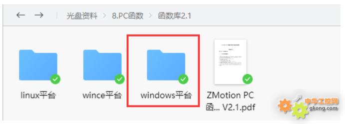

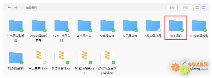

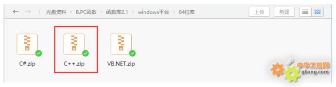

2.找到厂家提供的C++函数库文件

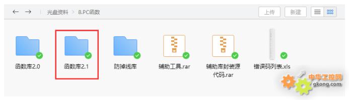

(1)进入厂商提供的光盘资料,找到“8.PC函数”文件夹,并点击进入,找到C++函数库,路径如下(64位库为例)。
(2)选择“函数库2.1”文件夹。

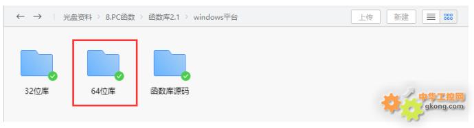

(3)选择“Windows平台”文件夹。
(4)根据需要选择对应的函数库,这里选择“64位库”。
(5)解压C++压缩包,里面有C++对应的函数库。

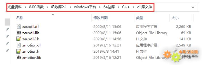

(6)函数库具体路径如下。

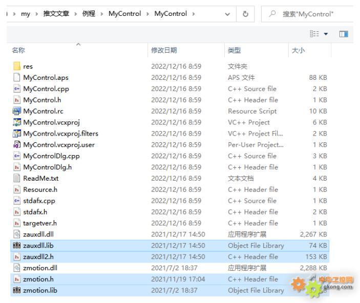

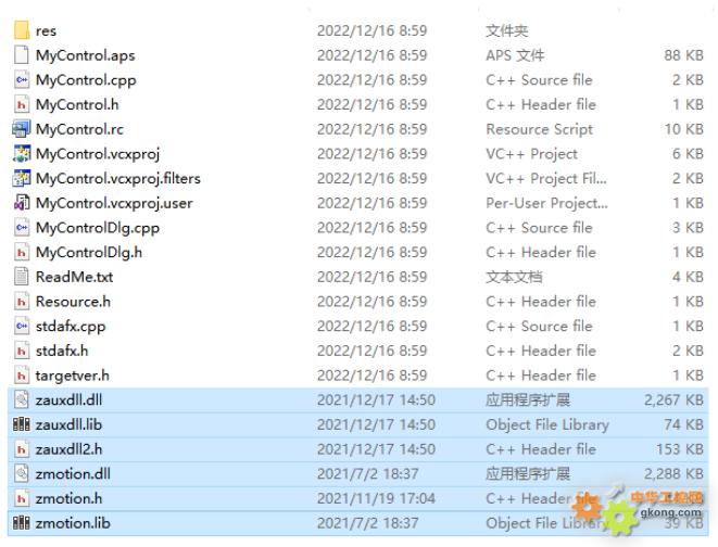

(7)将厂商提供的C++库文件以及相关文件复制到新建的项目中。
3.在项目中添加静态库和相关头文件
静态库:zauxdll.lib, zmotion.lib
相关头文件:zauxdll2.h, zmotion.h

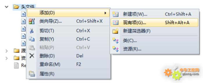

(1)先右击头文件,接着依次选择:“添加”→“现有项”。
(2)在弹出的窗口中依次添加静态库和相关头文件。

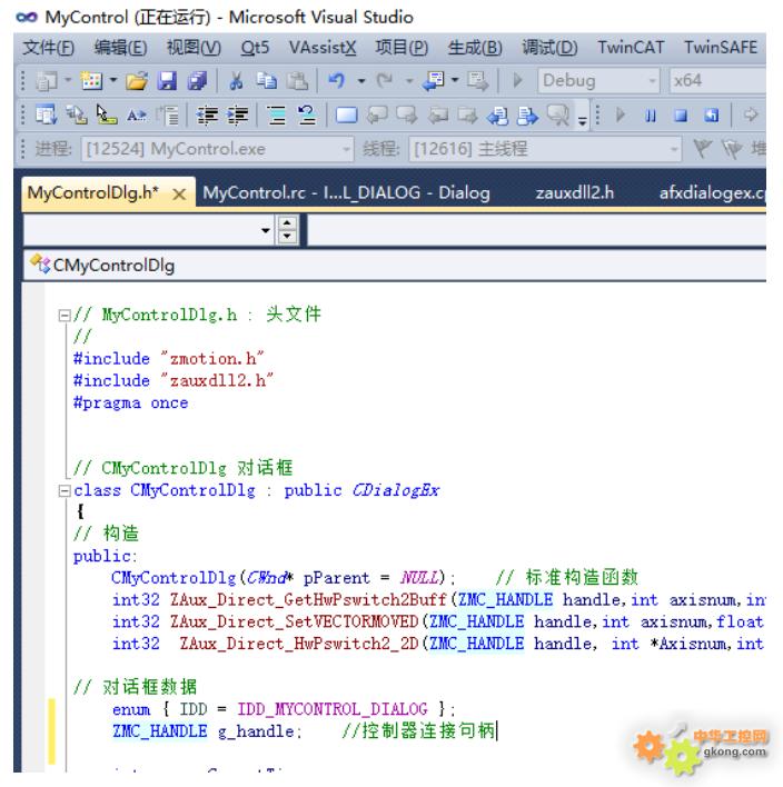

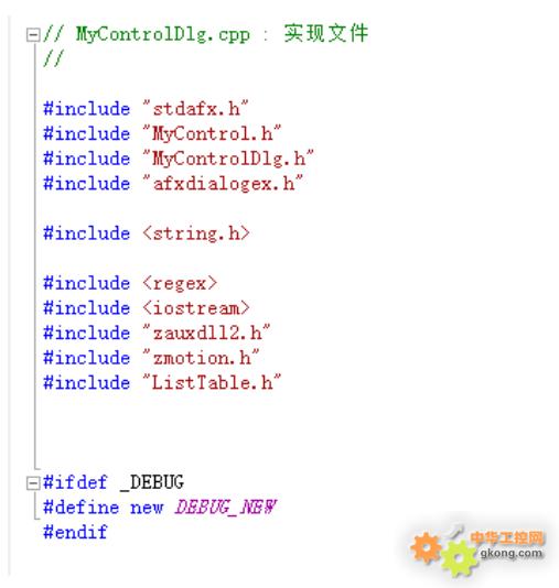

(3)声明用到的头文件和定义控制器连接句柄。
至此,项目新建完成。

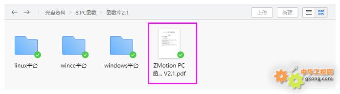

4.查看PC函数手册
用户需要从PC函数手册中获取运动控制开发使用的函数接口,对照手册说明使用,PC函数手册在光盘资料查看,具体路径如下:“光盘资料\8.PC函数\函数库2.1\ZMotion函数库编程手册V2.1.pdf”。

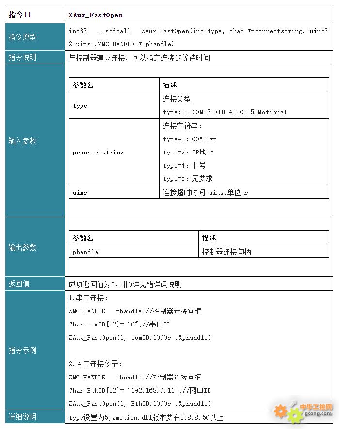

5.控制器网口连接函数接口

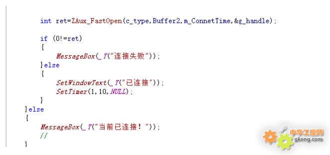

PC编程一般使用网口对控制器和工控机进行链接。ZAux_FastOpen();如果链接成功,该接口会返回一个链接句柄。通过操作这个链接句柄可以实现对控制器的控制。

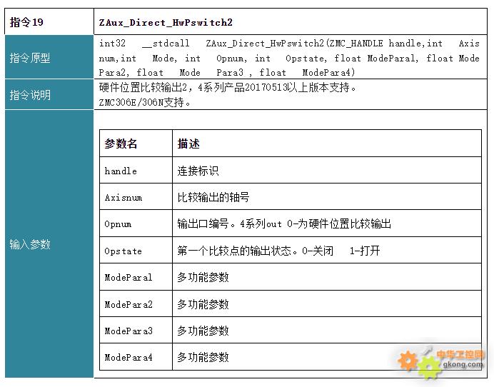

ZAux_OpenEth()接口说明:
项目应用截图:
6.硬件比较输出函数接口
使用对下位机寄存器操作的指令操作链接句柄“g_handle”,对控制器进行寄存器内容取值,实时控制下位机相关的指令如下。
实时全局变量指令:ZAux_Direct_HwPswitch2硬件比较输出指令到位置后硬件自动触发op输出信号。

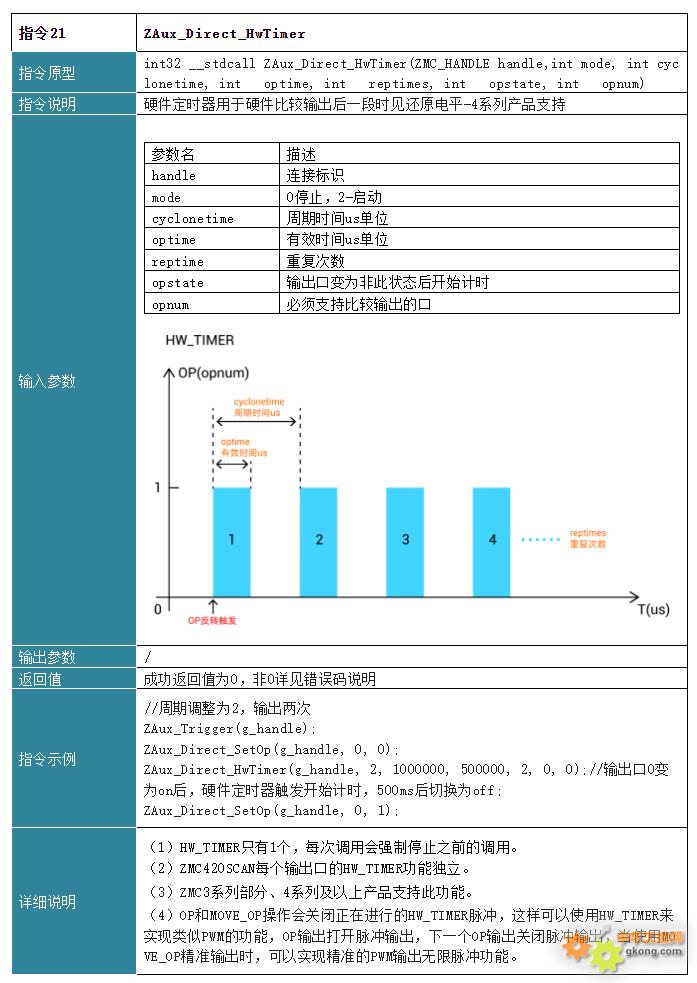

7.硬件定时器函数接口
ZAux_Direct_HwTimer硬件定时器硬件比较输出后一段时间还原电平。

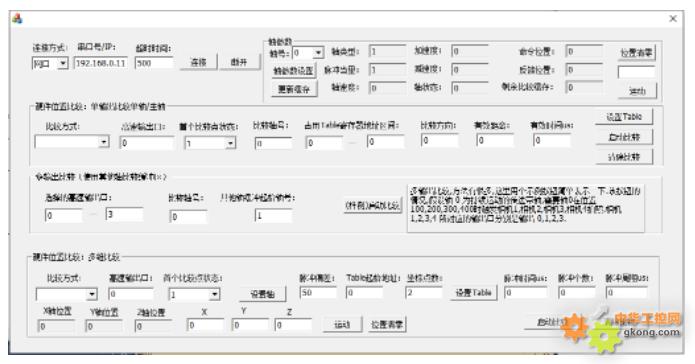

1.Demo交互界面如下

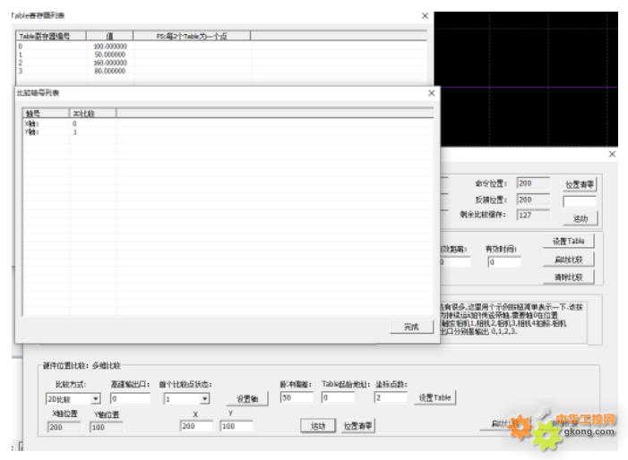

2.二维比较模式

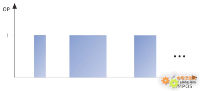

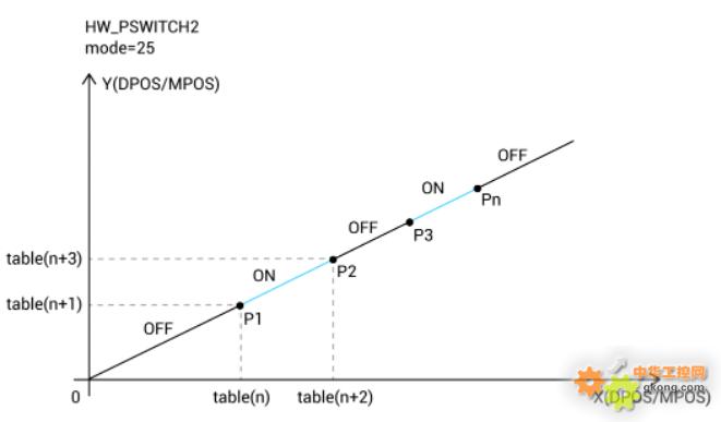

(1)2D比较(模式25)
语法:HW_PSWITCH2(25,opnum,opstate,maxerr,num,tablepos)
mode 25:二维的比较模式;
opnum:对应的输出口;
opstate:第一个比较点的输出状态;
maxerr:比较位置每个轴左右的脉冲偏差,进入偏差范围后开始比较,此参数不能写0;
num:table里面存储的比较点坐标个数;
tablepos:第一个比较点坐标所在table编号。

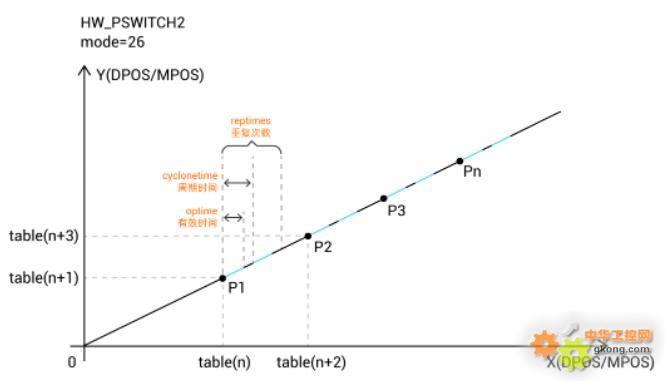

说明:比较点写在TABLE中,两个连续的TABLE数据组成一个2D坐标,每到达一个比较位置OP反转一次。
图中蓝色段表示OP开启,各类常用插补运动均支持比较,比较点坐标一定的要准确,否则会影响后面点的比较。
该模式主要功能为,碰到设置好的二维比较点之后,输出口电平反转。
该模式使用时需要指定高速输出口,将首个比较点的输出状态、比较轴设置好之后,再设置比较点(即设置table寄存器,点数量等),设置比较点脉冲最大误差等参数后,启动比较。紧接着驱动轴运动即可。

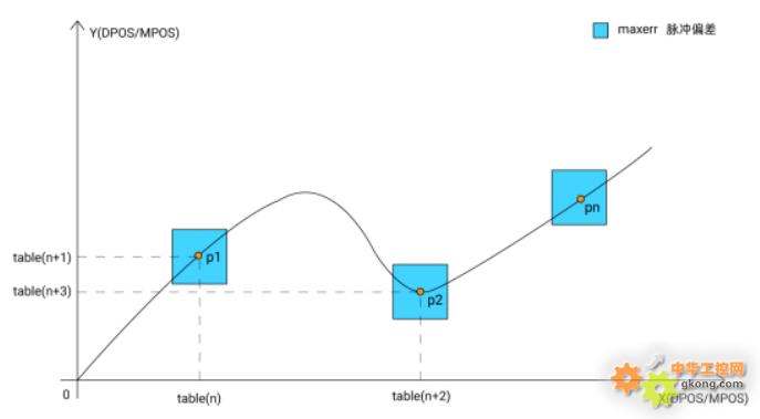

脉冲偏差说明:2D模式下设置XY坐标需要准确,轴运动不到准确的TABLE比较点时将无法触发,3D模式同理。故多维比较模式引入一个特殊参数maxerr位置范围偏差,左右范围均有效,即实际位置坐标点与TABLE的比较点的差值在maxerr范围内便有效,触发时刻为当前位置进入比较点的触发范围内便触发比较,比较范围示意图如下。
注意:maxerr的单位为脉冲数的偏差,不是距离的偏差。

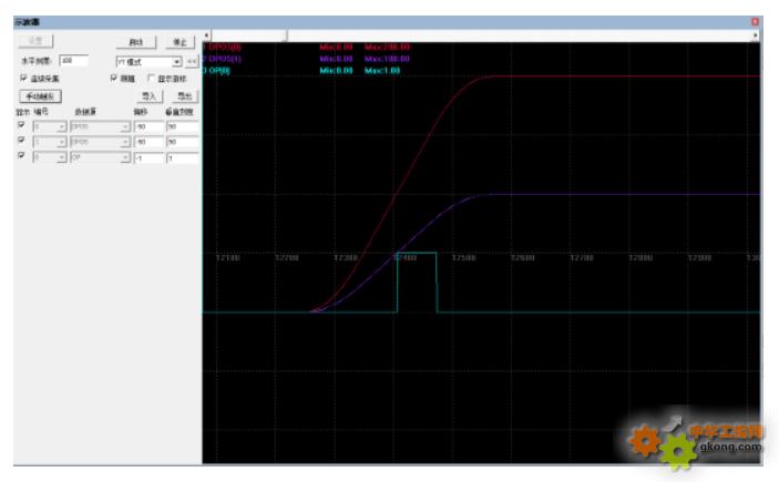

如下图所示,设置高速比较输出口为0,首个比较点的输出状态为1,比较轴为0,1;设置两个比较点,比较点坐标分别为:(100,50),(160,80)。即当轴运动到点(100,50)和点(160,80),误差范围在±50个脉冲左右的范围时,都会触发电平变化。
示波器波形如图所示:在坐标(100,50)时输出为1,直到坐标(160,80)的时候恢复为0。

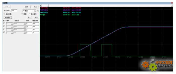

(2)2D比较(模式26)
语法:HW_PSWITCH2(26,opnum,opstate,maxerr,num,tablepos,[ophwtimeus,ophwtimes,hwcyctimeus])
mode 26:二维的比较模式;
opnum:对应的输出口;
tablepos:第一个比较点坐标所在table编号;
* 以下参数和HW_TIMER二选一,HW_TIMER单独写可以动态调整参数 *
ophwtimeus:脉冲时间;
ophwtimes:脉冲个数;
hwcyctimeus:脉冲周期。
说明:比较点写在TABLE中,两个连续的TABLE数据组成一个2D坐标,每到达一个比较位置触发OP,每个比较点OP反转的次数和反转周期由HW_TIMER设置;到达下一个TABLE位置,OP再次触发。类似模式7和模式36。

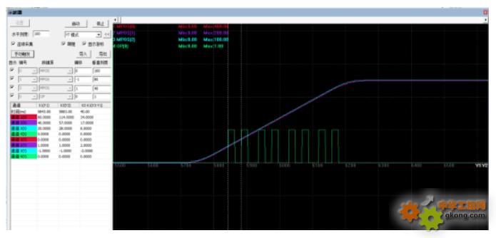

该模式主要功能为,碰到设置好的二维比较点之后,输出口输出一断设置好的定时脉冲。
该模式使用时,需要指定高速输出口,将首个比较点的输出状态、比较轴设置好之后,再设置比较点(即设置table寄存器,点数量等),设置好比较点之后再设置脉冲有效时间、脉冲周期时间,以及脉冲个数(重复次数),设置比较点的脉冲最大误差等参数后,启动比较。紧接着驱动轴运动即可。

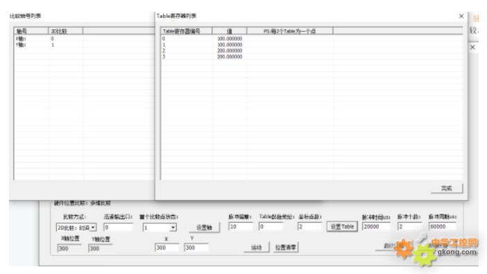

如下图所示,设置高速比较输出口为0,首个比较点的输出状态为1,比较轴为0,1;设置两个比较点,比较点坐标分别为:(100,100),(200,200)。即当轴运动到点(100,100),点(200,200),误差范围在±10个脉冲左右的范围时,都会触发两个周期为60ms,脉冲有效时间为20ms的脉冲。
示波器波形如图所示:在坐标(100,100),(200,200)的时候都会触发两个周期为60ms,脉冲有效时间为20ms的脉冲。

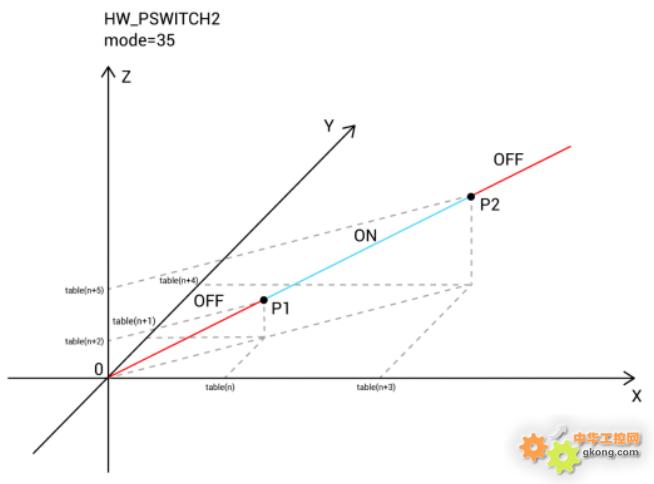

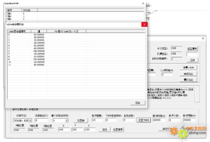

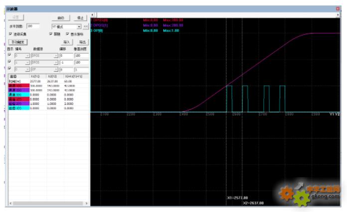

3.三维比较模式
(1)3D比较(模式35)
语法:HW_PSWITCH2(35,opnum,opstate,maxerr,num,tablepos)
mode 35:三维的比较模式;
opnum:对应的输出口;

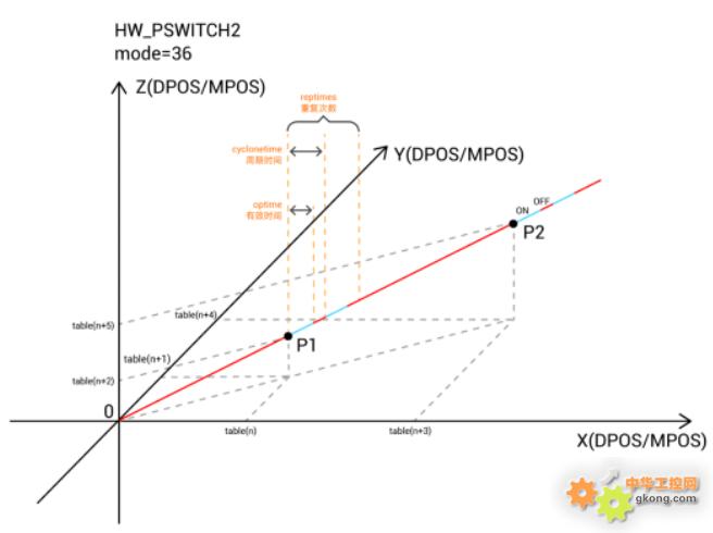

说明:比较点写在TABLE中,三个连续的TABLE数据组成一个3D坐标,每到达一个比较位置触发OP,每个比较点OP反转的次数和反转周期由HW_TIMER设置;到达下一个TABLE位置,OP再次触发。类似模式26和模式7。
该模式主要功能为,碰到设置好的三维比较点之后,输出口电平反转。

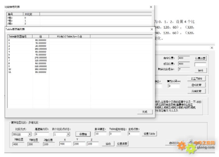

该模式使用时需要指定高速输出口,将首个比较点的输出状态、比较轴设置好之后,再设置比较点(即设置table寄存器,点数量等),设置比较点的脉冲最大误差等参数后,启动比较。紧接着驱动轴运动即可。
如下图所示,设置高速比较输出口为0,首个比较点的输出状态为1,比较轴为0,1,2;设置4个比较点,比较点坐标分别为:(80,40,20),(160,80,40),(240,120,60),(320,160,80)。即当轴运动到点(80,40,20),(160,80,40),(240,120,60),(320,160,80),误差范围在±10个脉冲左右的范围时,都会触发电平变化。
示波器波形如图所示:在坐标(80,40,20),(160,80,40),(240,120,60),(320,160,80)时会发生电平变化。

语法:HW_PSWITCH2(36,opnum,opstate,maxerr,num,tablepos, [ophwtimeus,ophwtimes,hwcyctimeus])
mode 36:三维的比较模式;
opnum:对应的输出口;
ophwtimeus:脉冲时间;
ophwtimes:脉冲个数;
hwcyctimeus:脉冲周期。
该模式主要功能为,碰到设置好的三维比较点之后,输出口输出一断设置好的定时脉冲。
