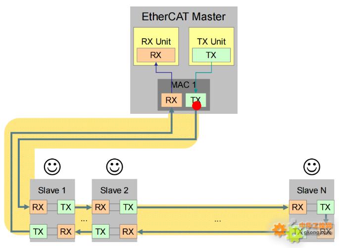

EtherCAT只需要使用一根百兆网线就可以实现数据的传输,常见拓扑如下(菊花链),主站(控制器)接第一个从站(电机,IO模块等),第一个从站接第二个从站, 一直接到第N个(当然EtherCAT也支持其他拓扑)。
虽然大家只看到一根网线串了下去,但百兆网线里其实包含4根线,其中两根是用来做输出数据(TX),两根是用来返回数据(RX),所以其实内部是组成了一个环网,如下图。
EtherCAT主站需要使用实时操作系统 + 标准的以太网芯片 + EtherCAT协议栈,从站则需要使用专门的通信芯片(ESC)来保证通信的高速和稳定。
所以,虽说它们对外的接口都是网口(RJ45接口),但EtherCAT和EtherNET在硬件层面是有很大不同的,不仅仅是数据层的不同哦。

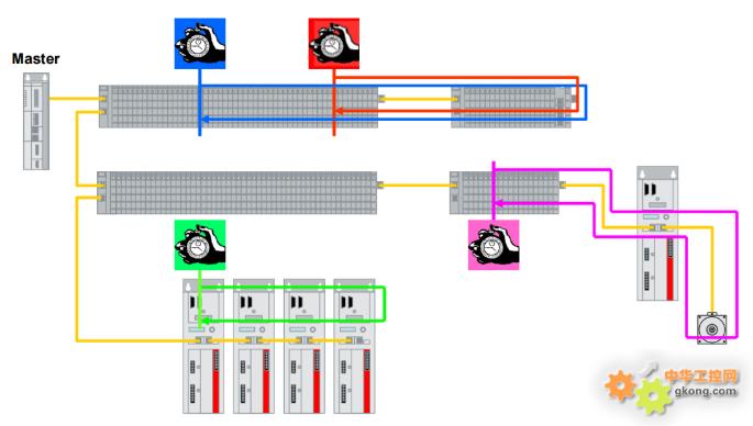

EtherCAT主站会挑选第一个带时钟(DC)功能的从站作为时钟主站(DC Master),各从站按照时钟主站的时间统一步调。这样,如果多个电机做多轴插补的时候,就可以参考精准的时钟信号统一时间采样(采集命令数据),统一时间动作,就像这样:
每个从站都有一个自己的手表,像不像香港警匪片,长官说:现在对表,晚上8:50一起行动(说的时候表情一定要严肃)。
当然,EtherCAT的时钟(DC)对表可不是靠手拨的(是因为忘了设计拨钮了?), EtherCAT是通过复杂的机制计算各个从站之间的时钟误差,实时修正,保证各从站时间保持非常小的误差(远小于1us,官方测试数据约20ns)。
