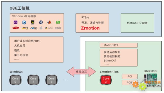

XPCIE1032H集成了强大的运动控制功能,结合MotionRT7运动控制实时软核,解决了高速高精应用中,PC Windows开发的非实时痛点,指令交互速度比传统的PCI/PCIe快10倍。
XPCIE1032H与MotionRT7实时内核的配合具有以下优势:
1.支持多种上位机语言开发,所有系列产品均可调用同一套API函数库;
2.借助核内交互,可以快速调用 运动指令,响应时间快至微秒级,比传统PCI/PCIe快10倍;
3.解决传统PCI/PCIe运动控制卡在Windows环境下控制系统的非实时性问题;

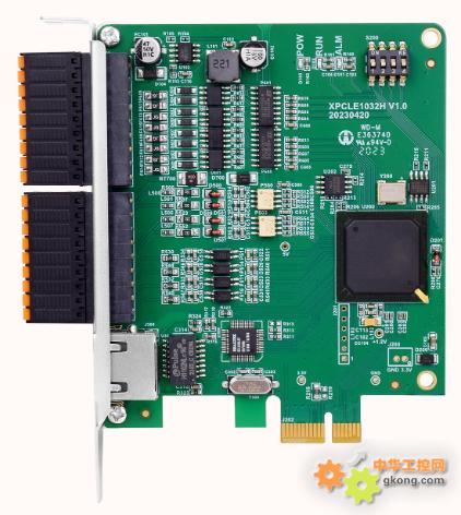

XPCIE1032H产品简介
1.6-64轴EtherCAT总线+脉冲可选,其中4路单端500KHz脉冲输出;
2.16轴EtherCAT同步周期500us,支持多卡联动;
3.板载16点通用输入,16点通用输出,其中8路高速输入和16路高速输出;
4.通过EtherCAT总线,可扩展到512个隔离输入或输出口;
5.支持PWM输出、精准输出、PSO硬件位置比较输出、视觉飞拍等;
6.支持直线插补、圆弧插补、连续轨迹加工(速度前瞻);
7.支持电子凸轮、电子齿轮、位置锁存、同步跟随、虚拟轴、螺距补偿等功能;
8.支持30+机械手模型正逆解模型算法,比如SCARA、Delta、UVW、4轴/5轴 RTCP...

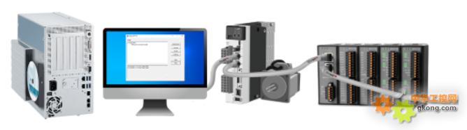

?使用XPCIE1032H和MotionRT7进行项目开发时,通常需要进行以下步骤:
1.安装驱动程序并签名认证,识别XPCIE1032H;
2.打开并执行文件“MotionRT710.exe”,配置参数和运行运动控制实时内核;
3.使用ZDevelop软件连接到控制器,进行参数监控。连接时请使用PCI/LOCAL方式,并确保ZDevelop软件版本在3.10以上;
4.完成控制程序开发,通过LOCAL链接方式连接到运动控制卡,实现实时运动控制。
