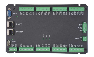

一、XPLC006E功能简介
XPLC006E是正运动运动控制器推出的一款多轴经济型EtherCAT总线运动控制器,XPLC系列运动控制器可应用于各种需要脱机或联机运行的场合。
XPLC006E自带6个电机轴,最多12轴运动控制(含虚拟轴数),支持12轴直线插补、电子凸轮、电子齿轮、同步跟随、虚拟轴设置等功能。
XPLC006E支持多任务同时运行,同时可以在PC上直接仿真运行,编程方式多种可选,支持ZDevelop软件的Basic/PLC梯形图/HMI组态和常用上位机软件编程。
XPLC006E只支持EtherCAT总线轴,不支持脉冲轴和编码器轴。采用EtherCAT总线与驱动器通讯,1ms的刷新周期。
XPLC006E支持PLC、Basic、HMI组态三种编程方式。PC上位机API编程支持C#、C++、LabVIEW、VB、matlab、Qt、Linux、.Net、iMAC、Python、 ROS等接口。

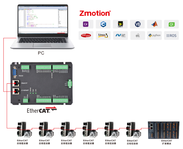

在正运动技术官网下载新版编程软件ZDevelop V3.10.06,准备一台XPLC系列经济型EtherCAT总线运动控制器,按照上方的XPLC006E参考架构完成接线。

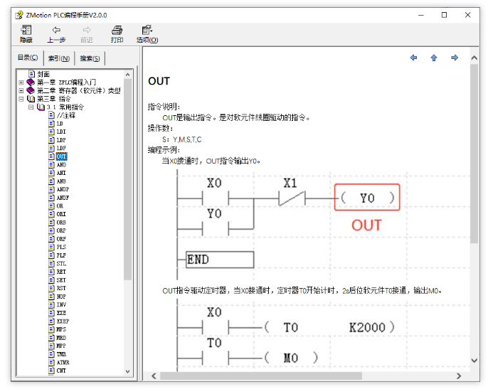

PLC指令均不分大小写,PLC指令请参考《ZMotion PLC编程手册》,手册可在软件的帮助菜单栏快速打开。

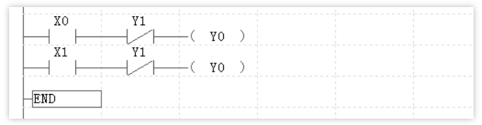

梯形图编程方式就是使用顺序符号和软元件编号在编程界面上画出顺控梯形图的方式,由于顺控回路是通过触点符号和线圈符号来表现的,显示更加直观,程序的内容更易理解。
在梯形图显示状态下程序监控与调试更为便捷,梯形图显示示例如下所示。

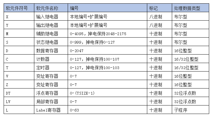

4.PLC软元件一览表。
计数器C和定时器T的数据类型与访问时使用的指令有关,通过16位指令访问时自动使用低16位,通过32位指令访问时使用32位。

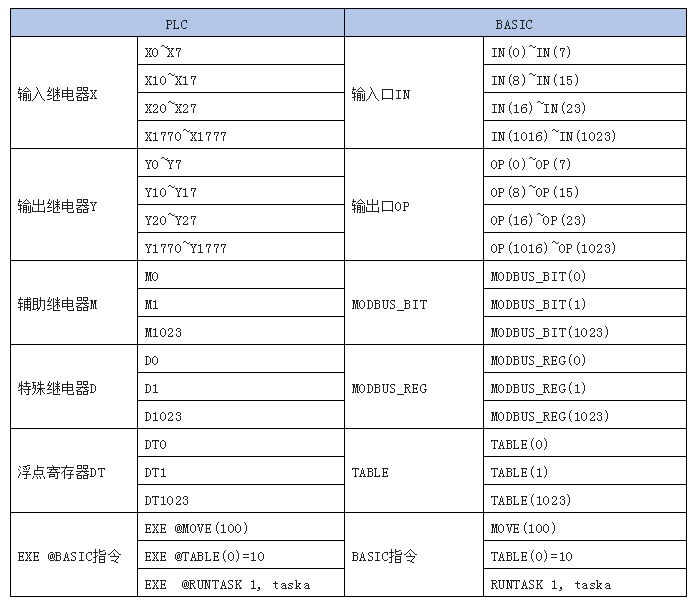

5.PLC与Basic相关寄存器对应关系。

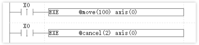

PLC可以通过EXE指令或EXEP指令调用Basic标准指令。EXEP指令是EXE指令的脉冲形式,仅在驱动输入由OFF变为ON后,才调用Basic标准指令。
语法格式如下:
“EXE  @BASIC指令”等价于“BASIC指令”

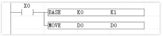

注意:使用EXE指令调用寄存器时,@之后要参照Basic的语法,不可出现“EXE  @DT0=10”,正确写法应是“EXE  @TABLE(0)=10”。
在PLC里调用Basic直线插补语法如上图,直线插补PLC语法“MOVE D0 D2”,操作数应该为PLC操作数支持的格式,插补数据由寄存器传递,不能直接给出。

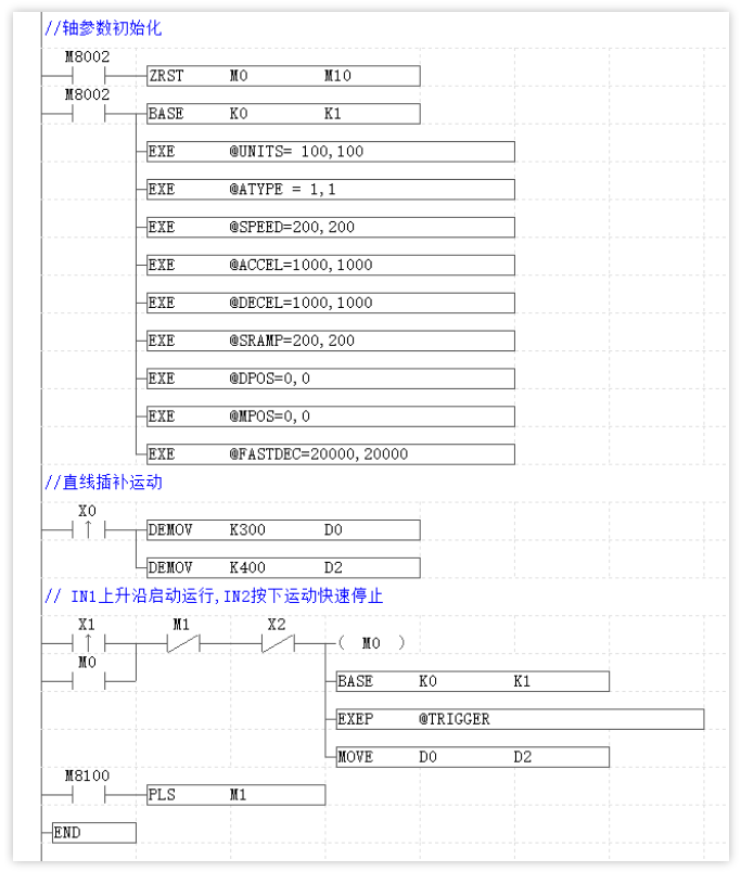

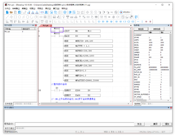

控制脉冲轴轴0和轴1直线插补运动,轴参数和运动指令使用EXE调用Basic指令,将写好的程序下载XPLC006E上调试运行。
1.PLC控制程序如下。
2.程序说明。
程序上电初始化时,对轴的各种参数进行初始化。
当X0上升沿触发时,对存储两个轴运动距离的寄存器D0、D2进行赋值,当X1上升沿触发启动示波器采样、开启MOVE直线插补运动并且M0自锁,轴0运动距离为300,轴1运动距离为400。
M8100为轴0的IDLE标志,当运动完成时,轴0停止,M8100变为ON,M1被置位一个周期,M1的常闭触点断开一个周期,M0自锁取消。
再次按下X1,MOVE再次执行轴0轴1直线插补运动。
X2为急停按钮,若轴在运动中按下X2,按FASTDEC快减速设置的值快速停下。

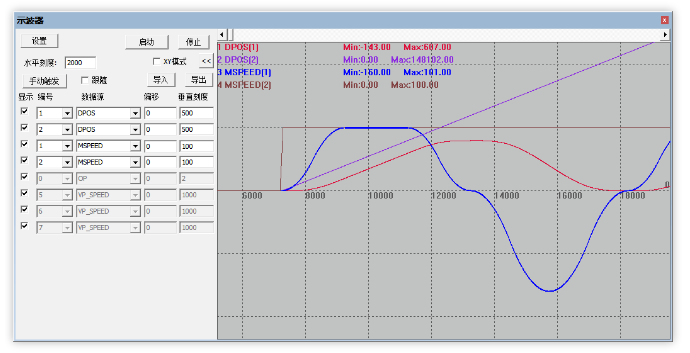

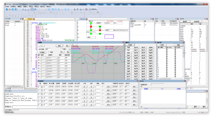

3.示波器采样的轴0轴1的位置和速度曲线如下所示。

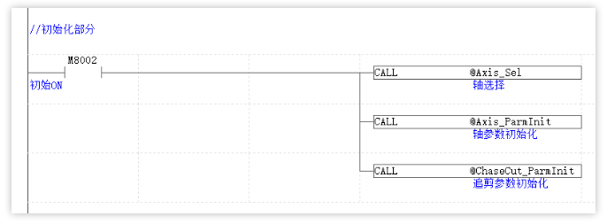

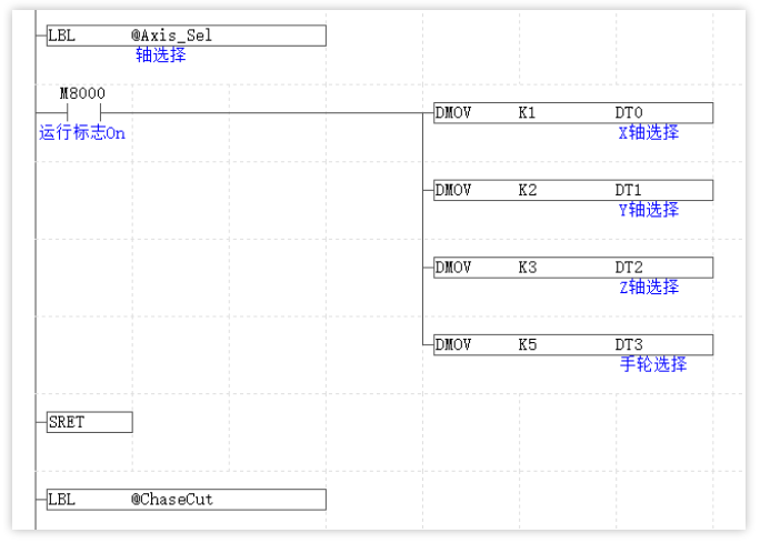

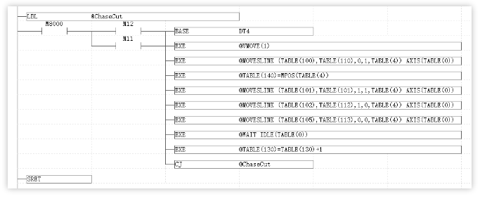

PLC通过调用Basic的MOVESLINK自动凸轮命令完成追剪过程,MOVESLINK自动凸轮的从轴自动规划速度跟随主轴运动,指令用法参见Basic编程手册,PLC程序的主要组成部分如下:

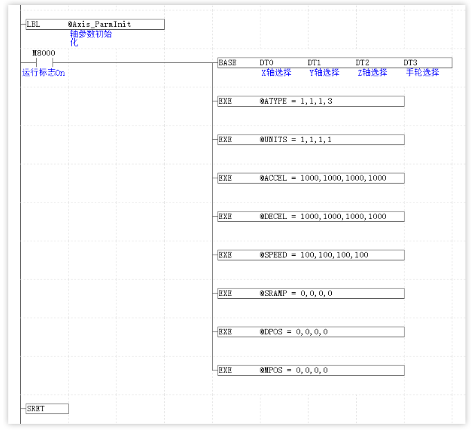

1.初始化部分
2.选择追剪轴号
3.轴参数初始化
4.追剪参数初始化
5.追剪运动
触摸屏界面:可设置追剪加工参数,控制追剪的启停,同时能显示当前轴的位置信息。
追剪波形如下,主轴为匀速运动的传送带,第一阶段从轴(轴1)从初始位置跟随主轴(轴2)加速运动,第二阶段主从轴速度一致,达到同步,追剪刀具下剪后准备返回初始位置,第三阶段从轴跟随主轴减速到0,第四阶段从轴反向回到初始位置,准备下一轮追剪。
