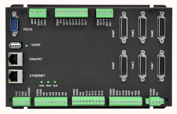

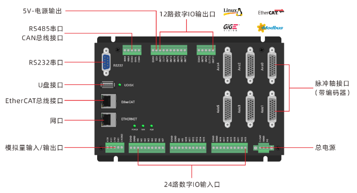

●24路通用输入和12路通用输出,其中包括4路高速输入和4路高速输出;
●2路模拟量输入(AD),2个模拟量输出(DA),可读取和输出模拟信号,用于监测和控制各种物理量和过程变量;
●6路10MHz脉冲输出和编码器轴接口,支持精准的运动控制和实时位置反馈;
●内置多项实时性运动控制功能,例如视觉飞拍、多维PSO、高速位置锁存,多轴同步运行等;
●丰富通讯接口,可用于与外部设备进行数据交互和信号控制,实现灵活的系统集成和协同操作;
●通过ZCAN和EtherCAT扩展模块进行IO硬件资源扩展,可扩展至4096个隔离输入口和4096个隔离输出口;

●RS485/RS232可接仪表、传感器等;
●EtherNET网口对接MES、云平台;

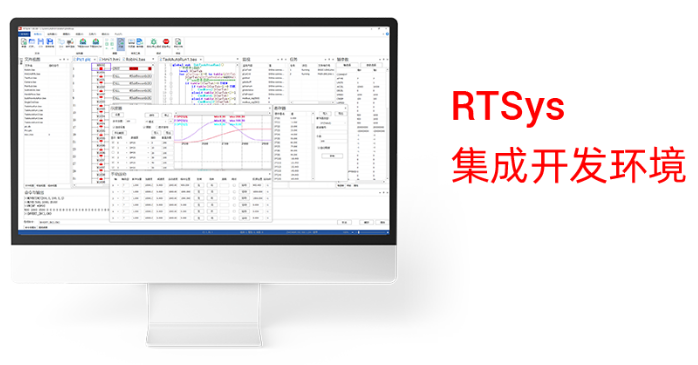

RTSys是正运动技术推出的一款集成机器视觉+运动控制功能的一站式绿色免安装开发软件,全国产自主工业软件IDE开发环境。
支持RTBasic、RTPLC梯形图、 RTHMI组态和机器视觉RTVision等二次开发,并可混合编程,实时仿真、在线跟踪以及诊断与调试,快速帮助客户与用户实现智能装备的视觉定位、测量、识别、检测和复杂的运动控制等系统的开发。
