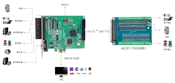

XPCIE1028是正运动技术专为高速视觉筛选设备应运而生的一款PCI Express®总线运动控制卡,可控制多个步进电机或数字式伺服电机,以及多个相机和吹气口的控制,具备位置锁存、多维高速硬件位置比较输出PSO、同步跟随、精准触发和I/O控制等功能。
XPCIE1028运动控制卡的功能
●多路硬件位置比较触发效率可达15000+pcs/min;
●标准PCIe接口,核间交互,速率更快;
●12进16出,其中8路高速输入和16路高速输出;
●1-16路高速输出口,可自由分配相机和吹气口;
●专用脉冲输出和编码器输入接口;
●支持多种上位机编程语言开发。

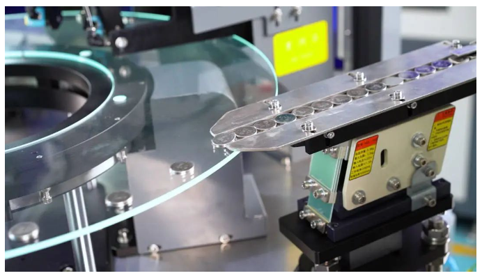

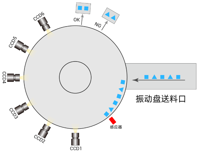

物料通过振动盘自动排列并输送到匀速旋转的高透明玻璃转台,光纤传感器在入口处感应工件物料,XPCIE1028运动控制卡的高速锁存输入口记录来料位置,计算物料通过多个检测相机和下料机构的位置触发节点,然后下发指令触发检测相机在对应位置进行拍摄,并把相机触发统计和触发结果主动上报,工控机最终统计物料状态,跟据状态下发排料数据,控制卡根据数据自动排列并下发指令把物料吹入对应下料料盒。

(1)待检产品上料:
根据物料的类型,选择相应的振动盘将各类散件输送到高透明玻璃转台上,其中旋转台是以某一设定的速度在恒速旋转。
(2)感应物料并记录位置:

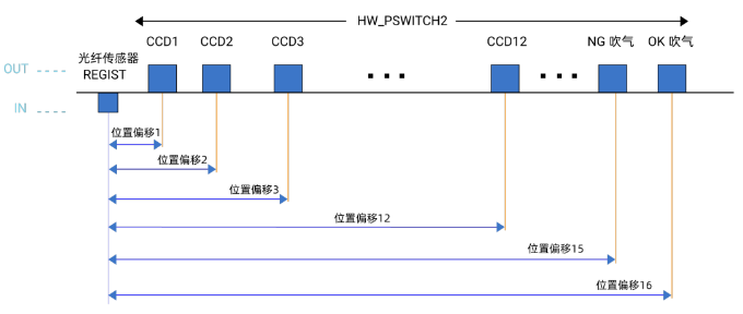

当传感器感应到物料,基于FPGA的高速锁存口记录物料当前位置。
(3)相机触发拍照:
通过高速锁存口锁存的位置,计算出各个相机的位置,由运动控制器内部硬件位置比较输出触发相机,进行视觉飞拍。
(4)视觉系统处理:
对拍照的物料图片进行视觉检测、测量、识别等功能,并传输OK 、NG或者待检信号给到运动控制卡。
(5)吹气筛选:
根据视觉系统反馈给运动控制卡的结果,以及通过感应器锁存的物料位置,计算出吹气口的位置,由运动控制卡内部硬件位置比较输出控制吹气口,进行OK、 NG或者待检筛选。
