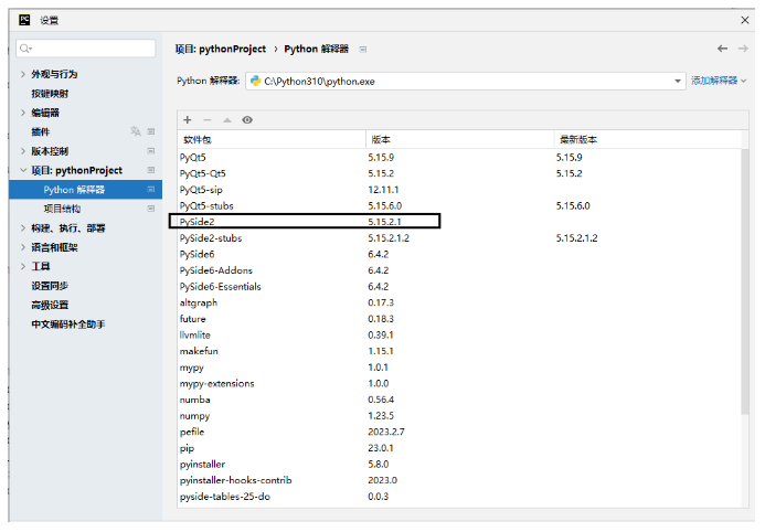

2、安装pyside2或者pyside6根据python解释器的版本来选择,高版本的解释器使用pyside6。
安装pyside2有以下两种方式:
方式一: 使用win+r打开运行界面,然后输入cmd(在安装python解释器的时候要根据安装向导配置好环境变量,否则后面的指令不会执行成功),pip  install pyside2 -i  https://pypi.douban.com/simple/ ;
方式二: 在pycharm中安装 。
3、 安装好PyCharm Community Edition,在如下界面点击+号,安装所需的工具,如pyside2。

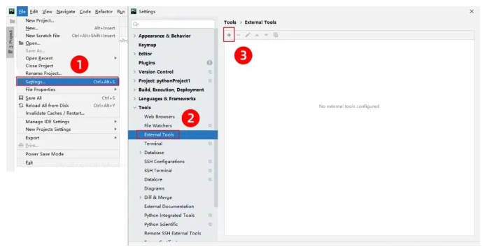

4、 在Pycharm中配置自定义工具(用于qt的界面编辑)。
(1)按照如图步骤打开Tool的编辑框。

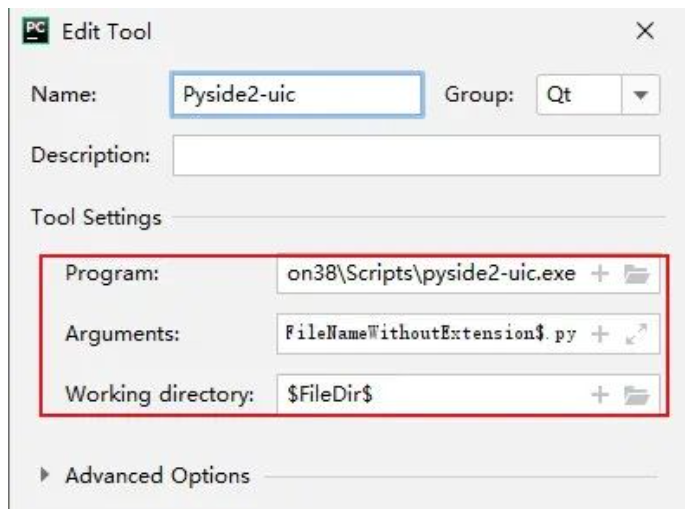

(2)自定义Pyside2-uic:
a.Program填写: Python安装目录 \Scripts\pyside2-uic.exe;
b.Arguments填写: $FileName$ -o $FileNameWithoutExtension$.py;
c.Working directory填写: $FileDir$。

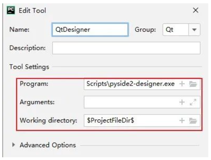

(3)自定义QtDesigner:
a.Program填写: Python安装目录 \Scripts\pyside2-designer.exe;
b.Working directory填写: $ProjectFileDir$。

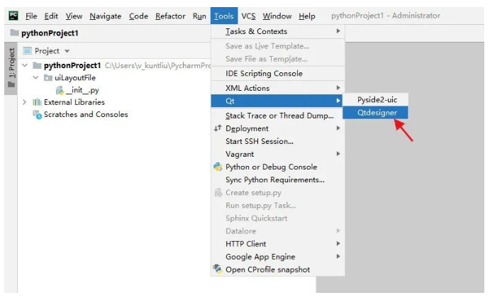

将自定义工具配置好之后就可以直接在PyCharm的菜单中直接使用了。

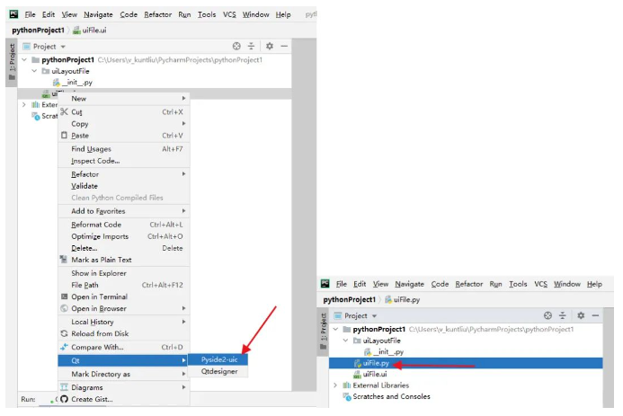

1、点击Tools → Qt → Qtdesigner即可进入UI的设计界面。
2、右键ui文件,点击Qt → Pyside2-uic即可生成ui文件的py文件。

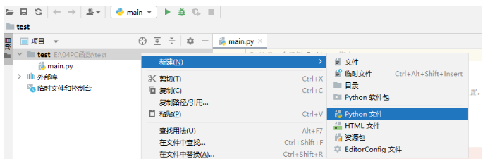

1、使用PyCharm Community Edition 2022打开一个新建的文件夹或者在进入PyCharm Community Edition 2022之后新建一个目录,并在目录中添加Python文件。

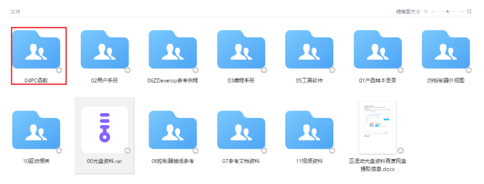

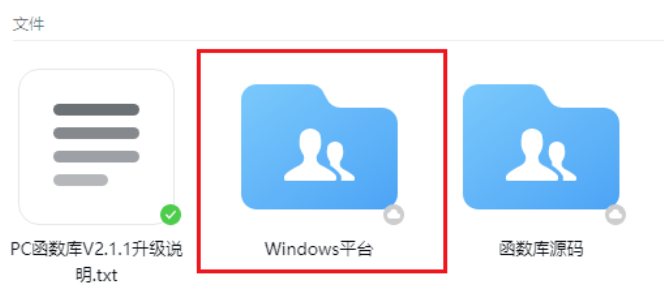

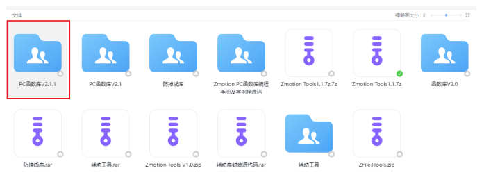

2、找到 找到厂家提供的光盘资料,路径如下。
A.进入厂商提供的光盘资料找到“04.PC函数”文件夹,并点击进入。
B.选择“PC函数库V2.1.1”文件夹。
C.选择“Windows平台”文件夹。
D.选择“库文件与例程”文件夹。

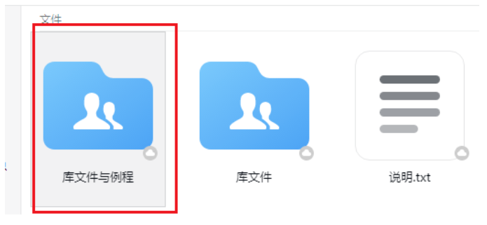

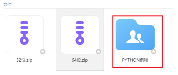

E.选择“PYTHON例程”文件夹。
F.解压对应位数的压缩包。
G.解压后如下图所示。

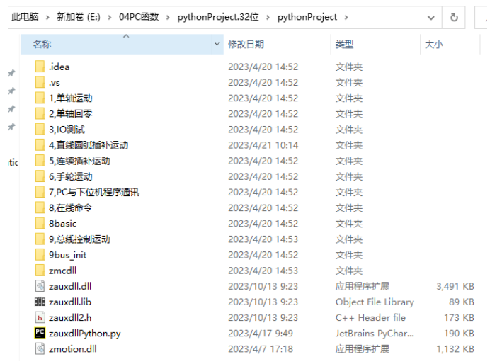

3、 对于Windows系统来说将zauxdll.dll、zmotion.dll以及zauxdllPython.Py文件加入所创建的文件夹内即可。

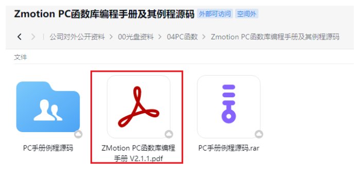

1、PC函数手册也在光盘资料里面,具体路径如下:“光盘资料\04.PC函数\ZMotionPC函数库编程手册及其例程源码\ZMotionPC函数库编程手册  V2.1.1.pdf”。

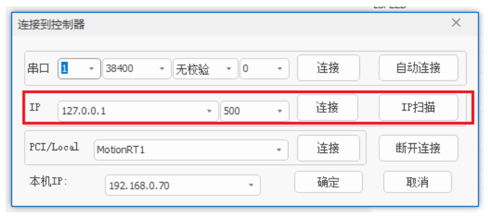

2、链接控制器,获取链接句柄。

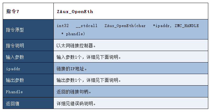

(1)ZAux_OpenEth()接口说明:

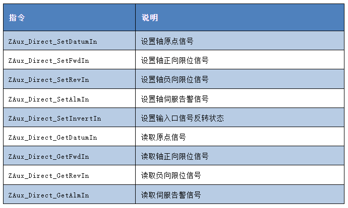

(2)配置IO信号点对应函数接口说明:
对接口的详细说明可查看PC函数手册。

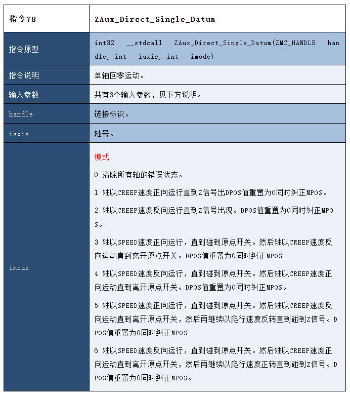

(3)以下为回零运动调用接口,以及对回零模式的详细说明:
加10表示碰到限位后反找, 不会碰到限位停止,例如13=模式3+限位反找10,用于原点在正中间的情况。

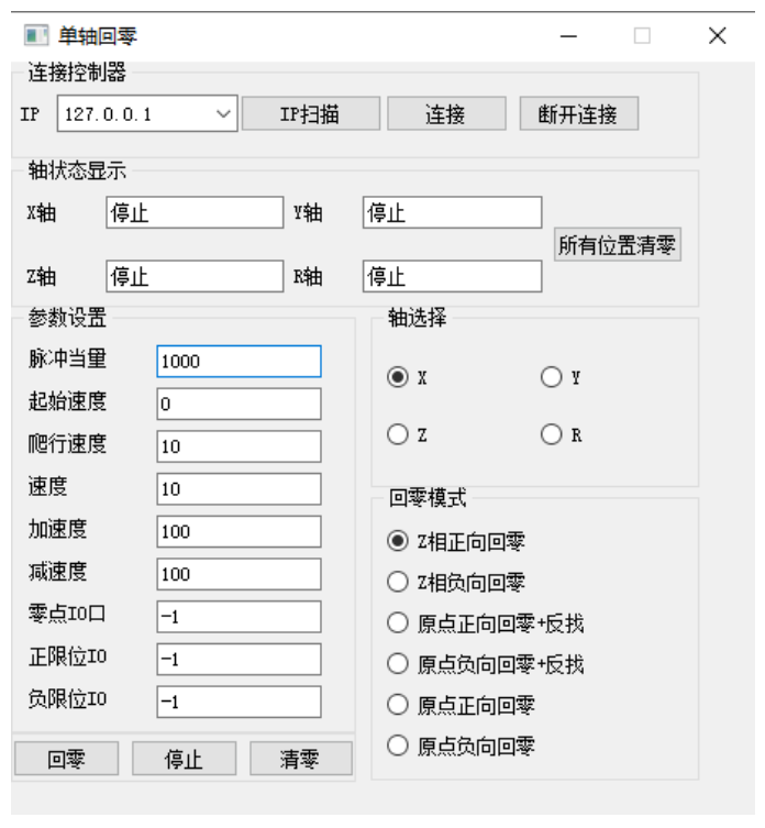

(四)Python+Qt开发控制器单轴回零例程。
1、例程界面如下。
2、程序示例如下。

(2) 链接按钮的事件处理函数中调用链接控制器的接口函数ZAux_OpenEth(),与控制器进行链接,链接成功后启动定时器1监控控制器状态。
def on_btn_open_clicked(self):
    strtemp = self.ui.comboBox.currentText()
    print("当前的ip是 :", strtemp)
    if self.Zmc.handle.value is not None:
       self.Zmc.close()
       self.time1.stop()
       self.ui.setWindowTitle("单轴回零")
    iresult = self.Zmc.open_eth(strtemp)
    if 0 != iresult:
       QMessageBox.warning(self.ui, "提示", "连接失败")
    else:
       QMessageBox.warning(self.ui, "提示", "连接成功")
       str_title = self.ui.windowTitle() + strtemp
       self.ui.setWindowTitle(str_title)
       self.Up_State()
       self.time1.start(100)

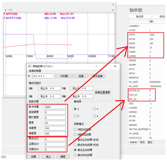

三、调试与监控

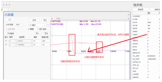

编译运行例程,同时通过RtSys软件连接控制器对控制器状态进行监控。
Python+QT进行单轴回零运动例程讲解。
