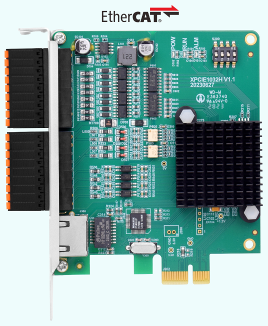

XPCIE1032H功能简介
XPCIE1032H是一款基于PCI Express的EtherCAT总线运动控制卡,可选6-64轴运动控制,支持多路高速数字输入输出,可轻松实现多轴同步控制和高速数据传输。

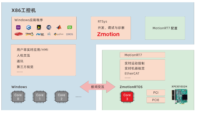

XPCIE1032H运动控制卡集成了强大的运动控制功能,结合MotionRT7运动控制实时软核,解决了高速高精应用中,PC Windows开发的非实时痛点,指令交互速度比传统的PCI/PCIe快10倍。
XPCIE1032H运动控制卡支持PWM,PSO功能,板载16进16出通用IO口,其中输出口全部为高速输出口,可配置为4路PWM输出口或者16路高速PSO硬件比较输出口。输入口含有8路高速输入口,可配置为4路高速色标锁存或两路编码器输入。
XPCIE1032H运动控制卡搭配MotionRT7运动控制实时内核,使用本地LOCAL接口连接,通过高速的核内交互 ,可以做到更快速的指令交互,单条指令与多条指令一次性交互时间可以达到3-5us左右。
?XPCIE1032H运动控制卡与MotionRT7运动控制实时内核的配合具有以下优势:

?使用XPCIE1032H运动控制卡和MotionRT7运动控制实时内核进行项目开发时,通常需要进行以下步骤:
1.安装驱动程序,识别XPCIE1032H;
2.打开并执行文件“MotionRT710.exe”,配置参数和运行运动控制实时内核;
3.使用ZDevelop软件连接到控制器,进行参数监控。连接时请使用PCI/LOCAL方式,并确保ZDevelop软件版本在3.10以上;
4.完成控制程序开发,通过LOCAL链接方式连接到运动控制卡,实现实时运动控制。

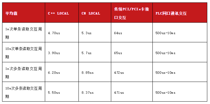

?与传统PCI/PCIe卡和PLC的测试数据结果对比:
我们可以从测试对比结果看出,XPCIE1032H运动控制卡配合实时运动控制内核MotionRT7,在LOCAL链接(核内交互)的方式下,指令交互的效率是非常稳定,当测试数量从1w增加到10w时,单条指令交互时间与多条指令交互时间波动不大,非常适用于高速高精的应用。

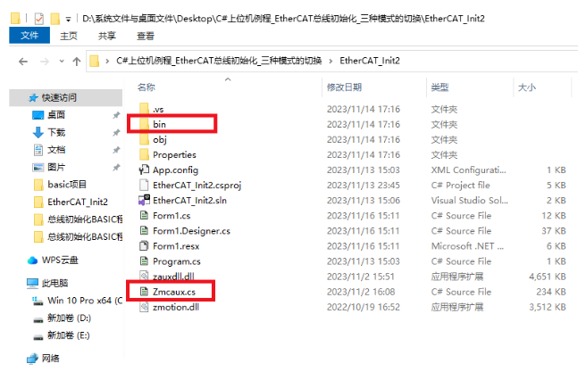

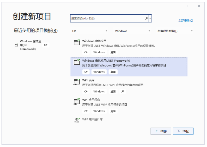

一、新建C#项目(VS2022)

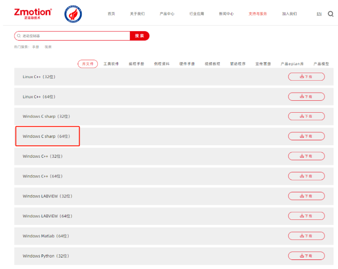

到正运动技术官网的下载中心选择需要的平台库文件。
下载地址: http://www.zmotion.com.cn/download_list_21.html

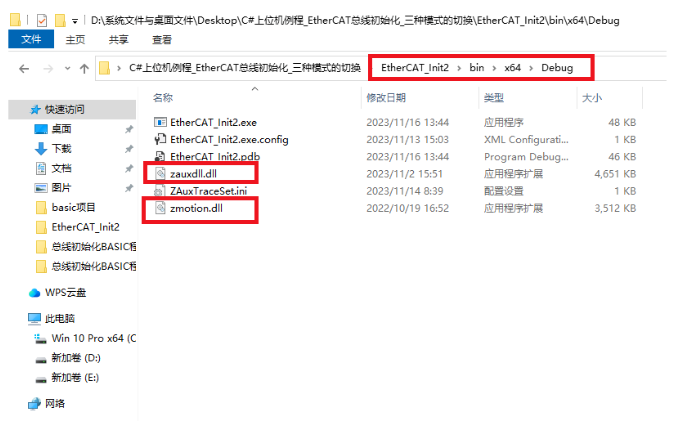

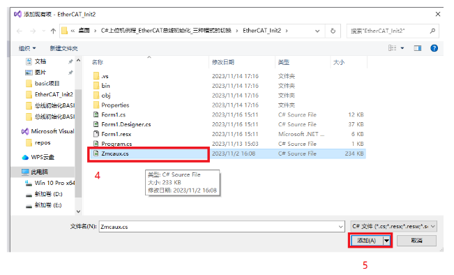

解压下载的安装包找到 “ Zmcaux.cs ” , “ zauxdll.dll ” , “ zmotion.dll ” 放入到项目文件中。
1、“Zmcaux.cs”放在项目根目录文件中,与bin目录同级。
2、“zauxdll.dll”,“zmotion.dll”放在bin -> Debug。

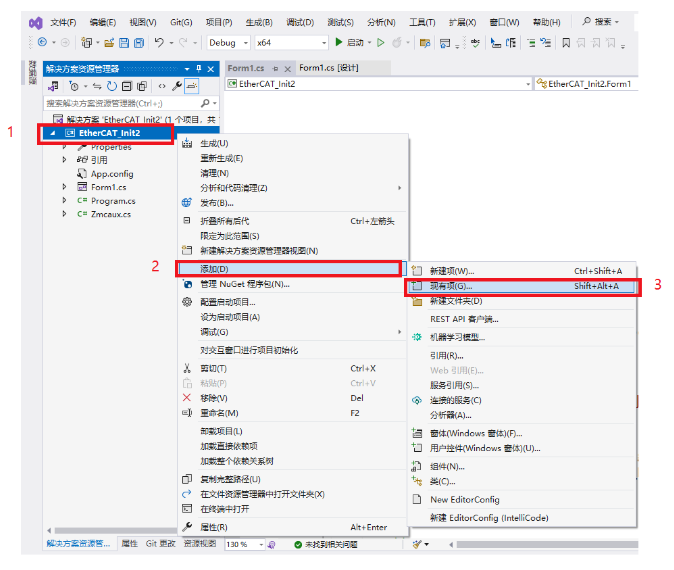

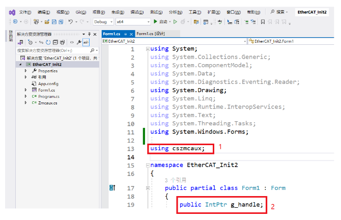

用vs打开新建的项目文件,在右边的解决方案资源管理器中点击显示所有,选中项目,右键“添加”->“现有项”,选中zmcaux.cs文件添加进在项目中。
双击Form1.cs里面的Form1,出现代码编辑界面,在文件开头写入using cszmcaux,并声明控制器句柄g_handle。

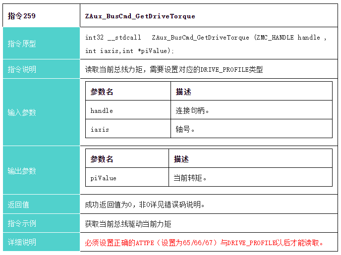

二、相关PC函数介绍
相关PC函数介绍详情可参考“ZMotion PC函数库编程手册 V2.1.1”。

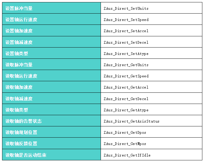

其他基本轴参数相关PC函数:

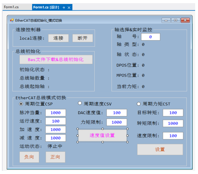

在form设计界面找到需要用到的控件拖拽到窗体中进行UI界面设计,设计效果图如下。

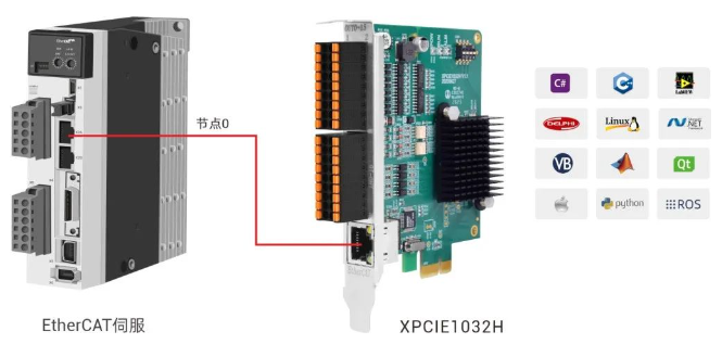

本例程以XPLCIE1032H搭载在MotionRT7实时内核上,通过EthereCAT总线口接一个松下伺服驱动器为节点0为例子,如下图:
例程配套的basic程序(总线初始化脚本文件)如下,用户可根据实际需求配置总线节点数量,驱动器pdo等参数( 例程中pdo列表配置的是18,该列表中同时包含607A-周期位置、60FF-周期速度、6071-周期力矩的数字字典,因此可以支持总线三种模式的切换 )。

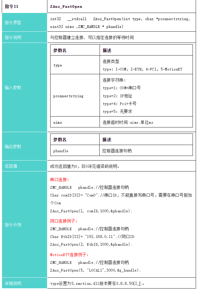

1、通过LOCAL链接的方式链接到运动控制卡。
private void Connect_Button_Click(object sender, EventArgs e)
    if (g_handle == (IntPtr)0)
        DisConnect_Button_Click(sender, e);
    //MotionRT7通过local连接的方式连接到控制器
    zmcaux.ZAux_FastOpen(5, "local", 1000, out g_handle);

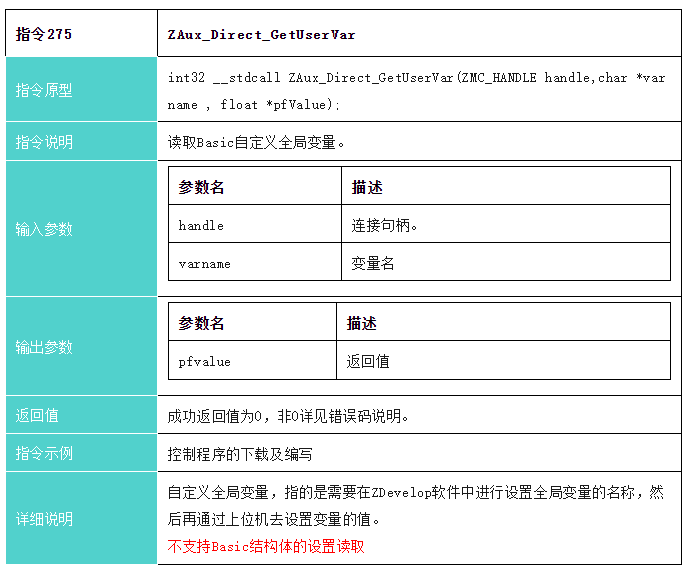

3、初始化程序执行后,通过ZAux_Direct_GetUserVar函数接口,可以读取basic程序自定义的变量—在此案例,获取的是总线初始化映射轴数量、总线初始化起始轴号和总线初始化完成状态。
GLOBAL CONST Bus_AxisStart       '总线轴起始轴号
GLOBAL Bus_InitStatus            '总线初始化完成状态
GLOBAL  Bus_TotalAxisnum         '检查扫描的总轴数
使用定时器,对总线轴数量,总线起始轴号,初始化状态等总线初始化信息进行更新。

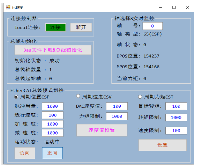

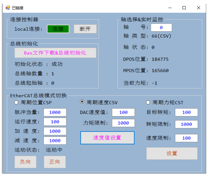

4、定时器中加入ZAux_Direct_GetUnits等函数接口对轴的脉冲当量、运行速度、加速度、减速度、轴类型、DPOS、MPOS、轴状态和轴的运动状态进行实时的监控并反馈。
private void Update_AxisPara()
    int CurAxisAtype = 0;           //当前轴类型
    int CurAxisIdle = 0;            //当前轴运动完成标志
    int CurAxisStatus = 0;          //当前轴状态
    float CurAxisDpos = 0;          //当前轴规划位置(DPOS)
    float CurAxisMpos = 0;          //当前轴反馈位置(MPOS)
    float CurAxisUnits = 0;         //当前轴脉冲当量
    float CurAxisSpeed = 0;         //当前轴运行速度
    float CurAxisAccel = 0;         //当前轴加速度
    float CurAxisDecel = 0;         //当前轴减速度
    if (DownLoadFlag == true)
        //更新当前运动的轴
        MoveAxis = Convert.ToInt32(AxisNum_Value.Text);
        //读取当前轴的脉冲当量
        zmcaux.ZAux_Direct_GetUnits(g_handle, MoveAxis, ref CurAxisUnits);
        //读取当前轴的运行速度
        zmcaux.ZAux_Direct_GetSpeed(g_handle, MoveAxis, ref CurAxisSpeed);
        //读取当前轴的加速度
        zmcaux.ZAux_Direct_GetAccel(g_handle, MoveAxis, ref CurAxisAccel);
        //读取当前轴的减速度
        zmcaux.ZAux_Direct_GetDecel(g_handle, MoveAxis, ref CurAxisDecel);
        //读取当前轴的轴类型
        zmcaux.ZAux_Direct_GetAtype(g_handle, MoveAxis, ref CurAxisAtype);
        //读取当前轴的规划位置(DPOS)
        zmcaux.ZAux_Direct_GetDpos(g_handle, MoveAxis, ref CurAxisDpos);
        //读取当前轴的反馈位置(MPOS)
        zmcaux.ZAux_Direct_GetMpos(g_handle, MoveAxis, ref CurAxisMpos);
        //读取当前轴是否运动完成
        zmcaux.ZAux_Direct_GetIfIdle(g_handle, MoveAxis, ref CurAxisIdle);
        //读取当前轴的轴状态
        zmcaux.ZAux_Direct_GetAxisStatus(g_handle, MoveAxis, ref CurAxisStatus);
        //刷新界面的轴参数信息
        DPOS_Label.Text = "DPOS位置: " + CurAxisDpos;
        MPOS_Label.Text = "MPOS位置: " + CurAxisMpos;
        AxisState_Label.Text = "轴 状 态: " + CurAxisStatus;
        //运动结束信息刷新
        if (CurAxisIdle == 0)
            Idle_Label.Text = "运动状态:  运动中";
        else
            Idle_Label.Text = "运动状态:  停止中";
        //轴类型信息刷新
        if (CurAxisAtype == 65)
            AxisAtype_Label.Text = "轴 类 型: 65(CSP)";
        else if (CurAxisAtype == 66)
            AxisAtype_Label.Text = "轴 类 型: 66(CSV)";
        else if (CurAxisAtype == 67)
            AxisAtype_Label.Text = "轴 类 型: 67(CST)";
        else
            AxisAtype_Label.Text = "轴 类 型: " + CurAxisAtype;
5、当PDO包含607A时,ATYPE可设置为65,周期位置模式,此时使用运动指令控制电机运动。
通过文本控件的TextChanged(更改text属性引发的事件)事件,设置轴的脉冲当量、运行速度、加速度、减速度参数。
//脉冲当量变化
private void Units_Value_TextChanged(object sender, EventArgs e)
    //设置轴的脉冲当量
    zmcaux.ZAux_Direct_SetUnits(g_handle, MoveAxis, Convert.ToSingle(Units_Value.Text));
//运行速度变化
private void Speed_Value_TextChanged(object sender, EventArgs e)
    //设置轴的运行速度
    zmcaux.ZAux_Direct_SetSpeed(g_handle, MoveAxis, Convert.ToSingle(Speed_Value.Text));
//加速度变化
private void Accel_Value_TextChanged(object sender, EventArgs e)
    //设置轴的加速度
    zmcaux.ZAux_Direct_SetAccel(g_handle, MoveAxis, Convert.ToSingle(Accel_Value.Text));
//减速度变化
private void Decel_Value_TextChanged(object sender, EventArgs e)
    //设置轴的减速度
    zmcaux.ZAux_Direct_SetDecel(g_handle, MoveAxis, Convert.ToSingle(Decel_Value.Text));

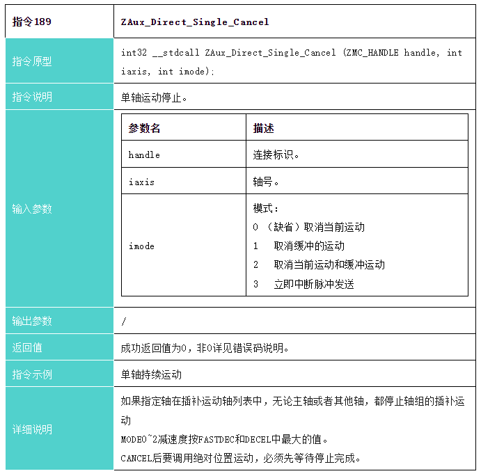

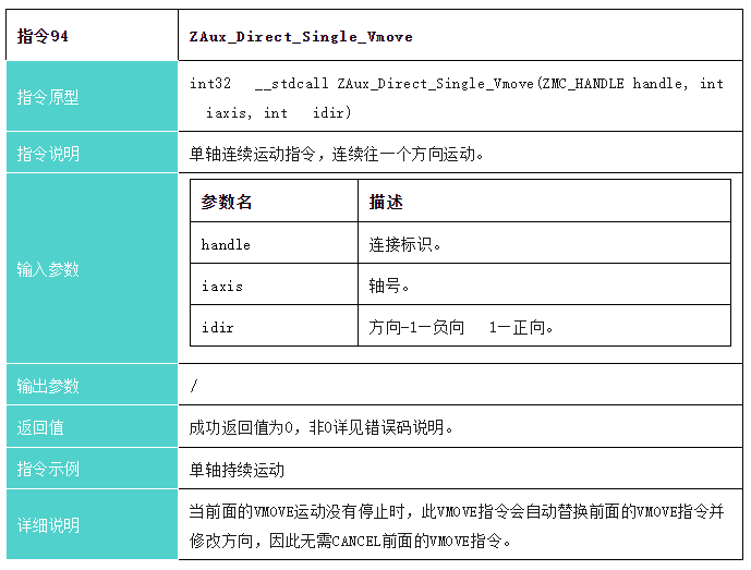

轴的基本参数设置完成后,可以通过按钮控件的MouseDown(鼠标在组件上方并按下时发生)事件,调用单轴持续运动的函数ZAux_Direct_Single_Vmove指令,函数第三个参数设置为1(正向)使电机往正方向持续运动;
通过按钮控件的MouseUp(鼠标在组件上方并释放时发生)事件,调用单轴停止运动的函数指令ZAux_Direct_Single_Cancel,使电机运动停止。
同理,负方向运动只需要将ZAux_Direct_Single_Vmove函数指令的第三个参数设置为-1(负向)使电机往负方向持续运动。

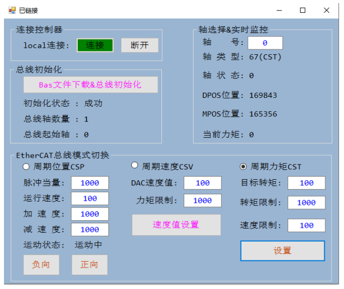

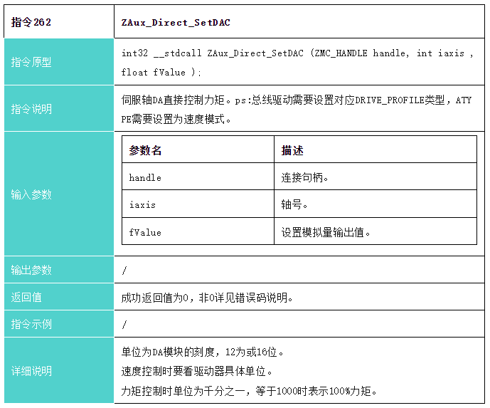

6、当PDO包含60FF时,ATYPE可设置为66,周期速度模式,限制最大力矩。使用DAC指令控制电机以设置值的速度运行,速度单位有两个,脉冲数/S和R/MIN,有驱动器确定,使用时先给较小的数值,观察电机速度情况,再加大。

7、当PDO包含6071时,ATYPE可设置为67,周期力矩模式,限制最大速度。此时使用DAC指令控制电机以设置值的力矩运行,DAC值范围0-1000,对应0-100%的6071设置值,比如DAC=10,此时电机力矩=1%的6071值。
特别地,将DAC值置为0,电机停止转动;DAC值为负,电机负向转动。
CST周期力矩模式时,力矩给定要从小到大给定,驱动器内部要做好速度限制,防止飞车出现安全事故。

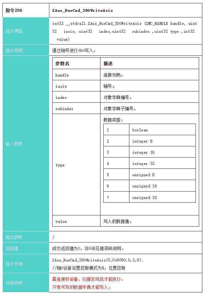

    //周期力矩模式的速度限制--汇川驱动器的最大限速数字字典是607Fh
    ret3 = zmcaux.ZAux_BusCmd_SDOWriteAxis(g_handle, (uint)MoveAxis, 0x607F, 0, 7, Convert.ToInt32(SpeedLimit_Value.Text));

8、通过单选框控件的CheckedChanged(checked属性更改时发生的事件)事件,对切换的模式进行轴类型的设置,并将DAC置0,防止实际加工情况时事故的发生。
速度模式下限制最大力矩,力矩模式下限制最大速度一般都是通过SDO读写驱动器参数的。
//周期位置模式
private void CSP_RadioButton_CheckedChanged(object sender, EventArgs e)
        MessageBox.Show("未链接到控制器!", "提示");
        return;
    //将轴类型设置成65-周期位置模式
    zmcaux.ZAux_Direct_SetAtype(g_handle, MoveAxis, 65);
    //将DAC置0,防止切换成周期速度模式或周期力矩模式时出现事故
    zmcaux.ZAux_Direct_SetDAC(g_handle, (uint)MoveAxis, 0);
//周期速度模式
private void CSV_RadioButton_CheckedChanged(object sender, EventArgs e)
        return;
    //将轴类型设置成66-周期速度模式
    zmcaux.ZAux_Direct_SetAtype(g_handle, MoveAxis, 66);
    //将DAC置0,防止切换成周期力矩模式时出现事故
//周期力矩模式
private void CST_RadioButton_CheckedChanged(object sender, EventArgs e)
        return;
    //将轴类型设置成67-周期力矩模式
    zmcaux.ZAux_Direct_SetAtype(g_handle, MoveAxis, 67);
    //将DAC置0,防止切换成周期速度模式时出现事故
四、运行效果
1、 运行效果如下图所示
(1)周期位置模式运行结果。
(2)周期速度模式运行结果。
(3)周期力矩模式运行结果。
