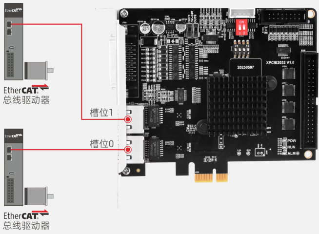

● 两通道独立运行
XPCIE2032H集成2路独立EtherCAT接口。整卡最高可支持至254轴运动控制;125usEtherCAT通讯周期时,单接口最高可支持32轴运动控制。2个EtherCAT主站各通道独立工作,多EtherCAT主站互不影响。
双EtherCAT主站端口可任意设置为以下通道,且两个端口也设置为不同类型通道:
● 高速通道-EtherCAT通讯周期125us
● 常规通道-EtherCAT通讯周期250us-8ms

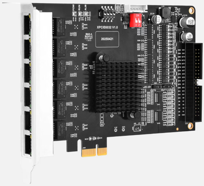

此外,对于EtherCAT接口需求较高的客户,我们提供衍生型号XPCIE6032H。同系列产品XPCIE6032H集成6路独立EtherCAT主站接口。整卡最高可支持254轴运动控制;125usEtherCAT通讯周期时,两个端口配置冗余最高可支持32轴运动控制。6个EtherCAT主站各通道独立工作,多EtherCAT主站互不影响。

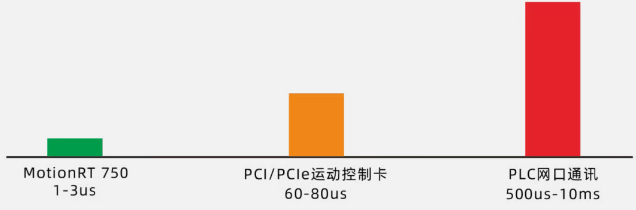

● 1-3us极速交互

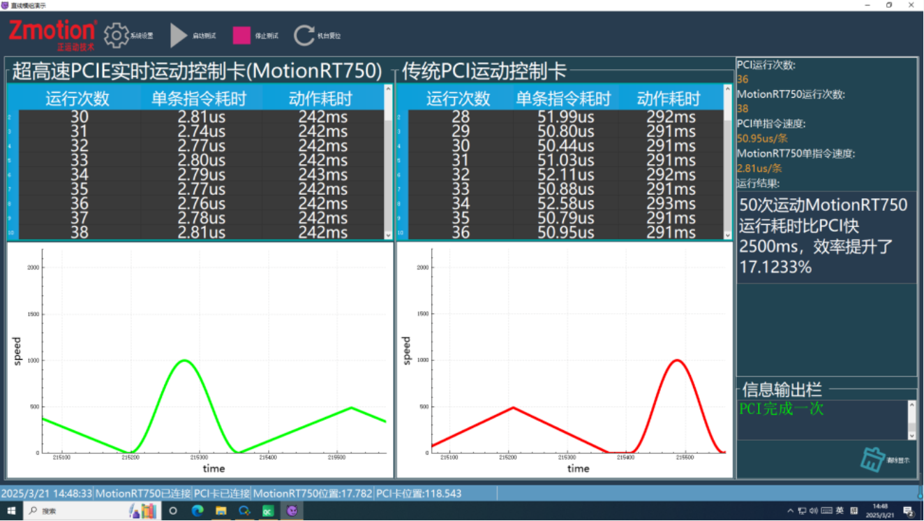

配合运动控制实时内核MotionRT750使用可实现更稳定、更高效的智能装备控制。MotionRT750运动控制实时内核使用共享内存的核间交互方式,大大幅度提升了交互效率,单条指令的交互时间也快至us级。相较于传统的PCI/PCIe、网口等通讯方式,速度提升了10-100倍以上
同一套测试环境下,通过50次直线电机的往复运动和1000次的IO循环翻转。统计整个控制周期的执行时间,采用MotionRT750实时内核的方案比传统PCI通信方案缩短了约2500ms,整体控制效率提升超过17.1%

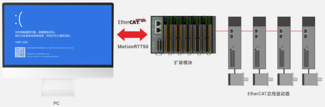

当Windows因病毒入侵、硬件异常插拔或驱动冲突导致系统崩溃时,仍可持续运行,且急停功能仍然保持有效,提供充分响应时间进行事故处置,显著提升工业控制安全性与可靠性。

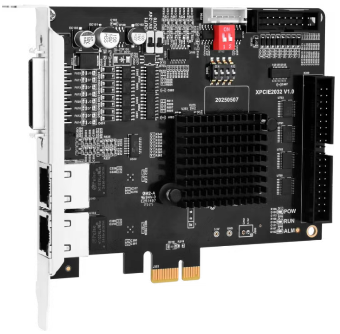

二、PCIe超实时2通道EtherCAT控制卡:XPCIE2032H
1 EtherCAT通讯周期可到125μs(需要主机性能与实时性足够);
2 板卡集成2路独立的EtherCAT主站接口,最多可支持254轴运动控制;
3 搭载运动控制实时内核MotionRT750;
4 相较于传统的PCI/PCIe、网口等通讯方式,速度可提升了10-100倍以上;
5 板载8路高速输入,16路高速输出;
6 板载4路高速锁存、4路通用PWM输出。

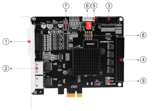

01 支持纯国产IDE开发环境RTSys进行项目开发
①SCSI36P:
IO电源,接24V直流电源
NPN型输入,IN0-15,部分兼容锁存、单端编码器功能
NPN型输出,OUT0-15,部分兼容PWM、单端脉冲轴功能(特殊型号XPCIE2032HL控制卡OUT0和OUT1具有24V/5V推挽输出功能)

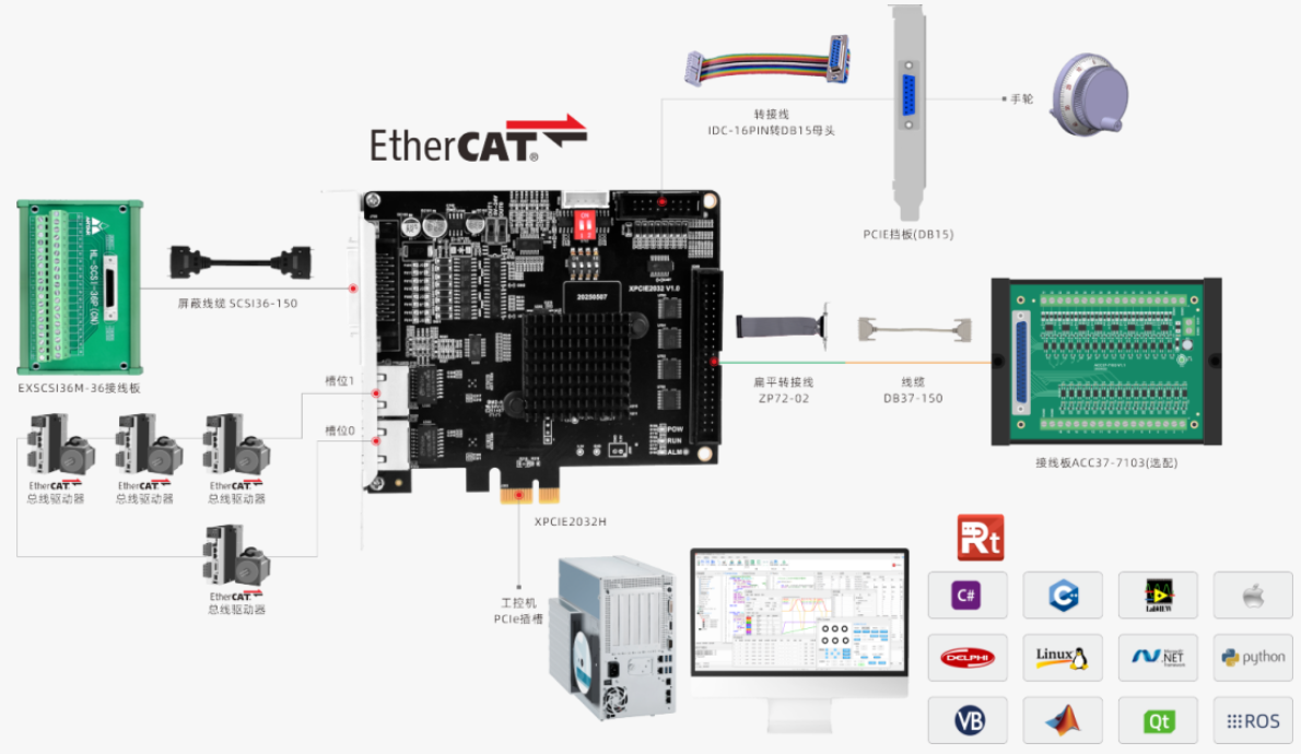

②J301:
双EtherCAT主站接口,接EtherCAT总线驱动器和EtherCAT总线扩展模块
③P400:
手轮接口,接5-24V手轮
④X300:
IO信号接口,16输入16输出
⑤CAN总线接口:
预留
⑥S702:
2个120Ω电阻拨码(CAN通讯时使用);状态ON为接入
⑦S700、S701:
拨码切换OUT0、OUT1的5V/24V推挽输出(XPCIE2032HL支持)
⑧S200:
拨码开关,用来设定XPCIE2032H的ID
⑨控制卡状态灯:
POW电源指示灯-电源接通时亮灯
RUN运行指示灯-正常运行时亮灯
ALM告警指示灯-运行错误时亮灯

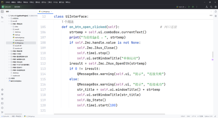

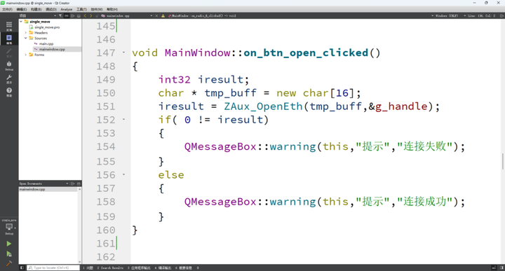

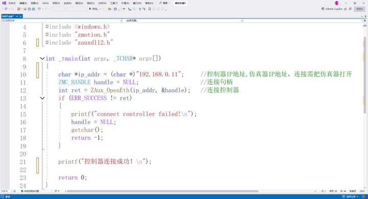

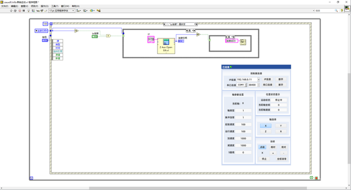

03 支持使用现成的API二次开发各种装备
支持多种编程语言,方便用户进行二次开发,快速实现定制化功能。
C++开发
C#开发
LabVIEW开发
Python开发
Qt开发

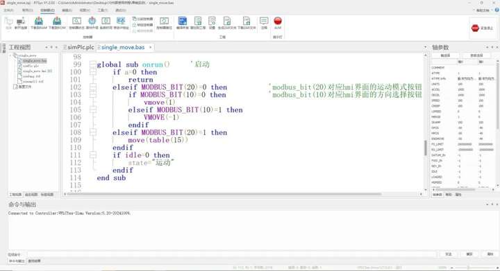

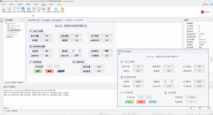

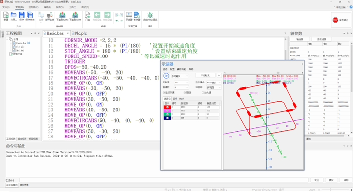

04 支持纯国产IDE开发环境RTSys进行项目开发
通过纯国产IDE开发环境RTSys进行项目开发,可实时仿真、在线跟踪以及诊断与调试,简便易用,支持多种高级上位机语言联合编程进行二次开发。
RTBasic界面
RTHmi界面
示波器界面

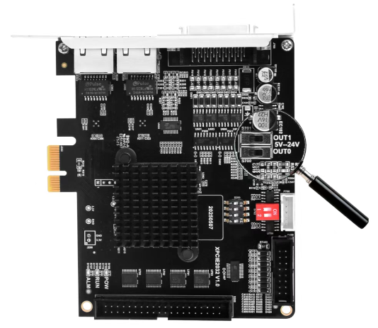

02 支持5V与24V推挽电压的切换(XPCIE2032HL支持)
运动控制卡板载推挽输出接口(OUT0/OUT1),可支持手动拨码切换5V/24V推挽输出电压,灵活适配不同激光设备需求。显著提升运动控制板卡对激光设备的适应性,适用于多品种激光器,方便激光加工设备升级或新旧设备兼容场景。
