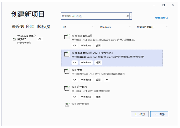

一、C#语言进行运动控制开发

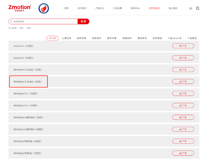

到正运动技术官网的下载中心选择需要的平台库文件。
下载地址:http://www.zmotion.com.cn/download_list_21.html

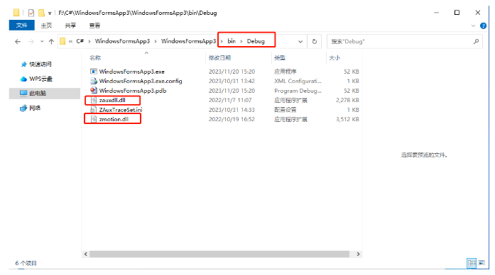

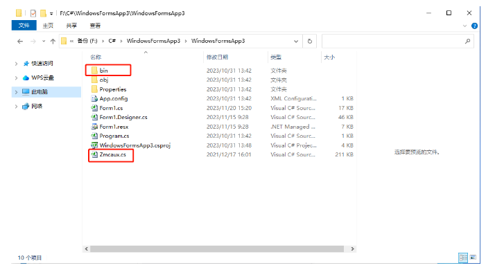

解压下载的安装包找到 “ Zmcaux.cs ” , “zauxdll.dll ” , “zmotion.dll ” 放入到项目文件中。
1、“Zmcaux.cs”放在项目根目录文件中,与bin目录同级。
2、“zauxdll.dll”,“zmotion.dll”放在bin -> Debug。

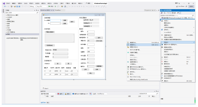

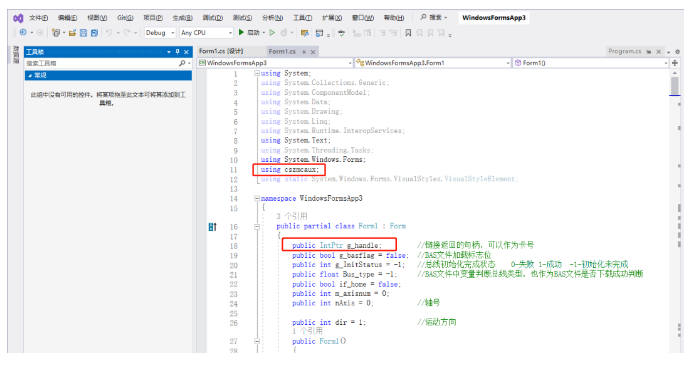

用vs打开新建的项目文件,在右边的解决方案资源管理器中点击显示所有,选中项目,右键“添加”->“现有项”,选中zmcaux.cs文件添加进在项目中。
双击Form1.cs里面的Form1,出现代码编辑界面,在文件开头写入using cszmcaux,并声明控制器句柄g_handle。

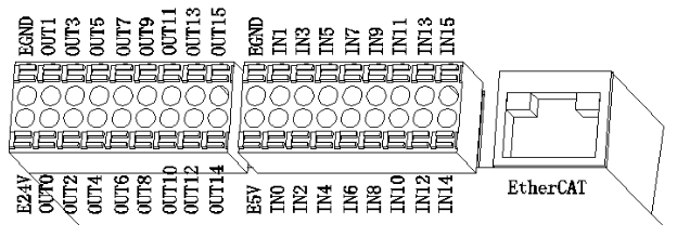

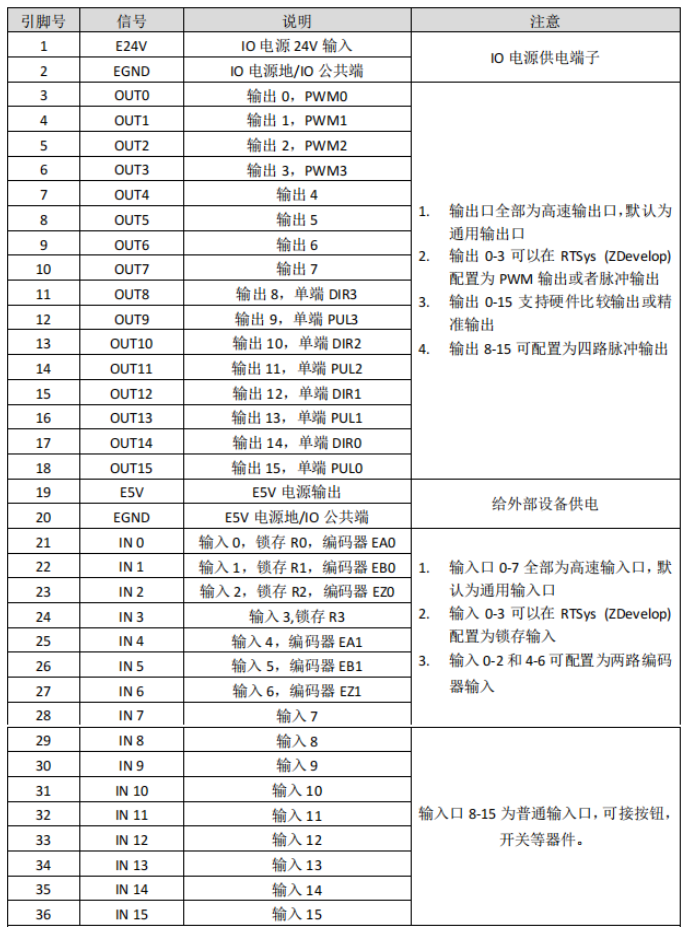

三、XPCIE1032H板载IO的编码器与脉冲配置
1、XPCIE1032H的IO接口规格如下
2、IO端子定义如下
端子定义表
注意事项:
⊙只能使用24V编码器,编码器0和编码器1的脉冲输入最高频率为500kHz,可以接高速编码器,其它的为普通输入,脉冲最高频率10kHz,只能接手轮之类的低速编码器。

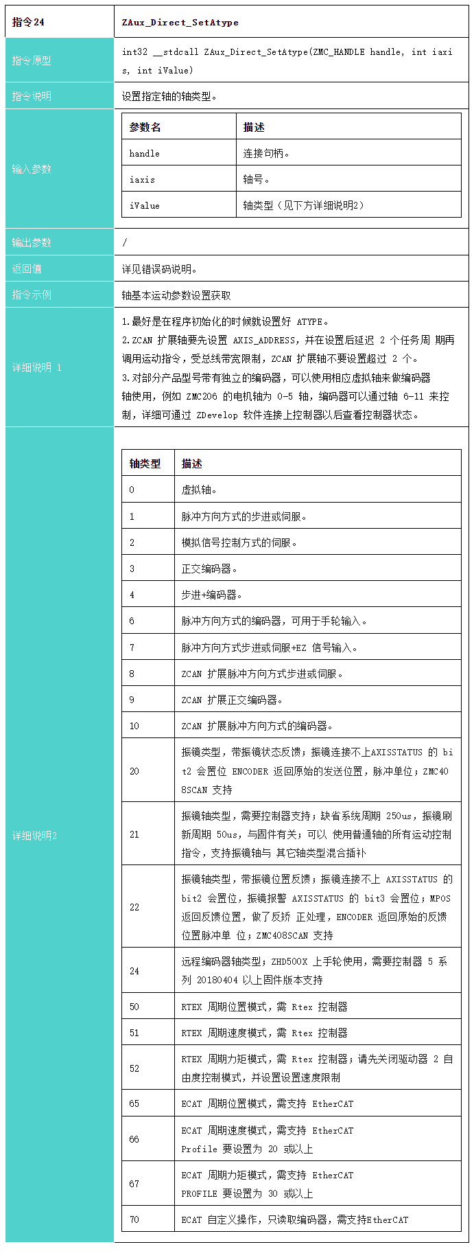

⊙脉冲输出和编码器输入后的编号为默认的轴号,通过ATYPE指令切换IO口是否为通用IO(目标轴的ATYPE=0为通用IO,ATYPE=1为脉冲输出,ATYPE=3为编码器输入,ATYPE=4为脉冲输出+编码器输入)。

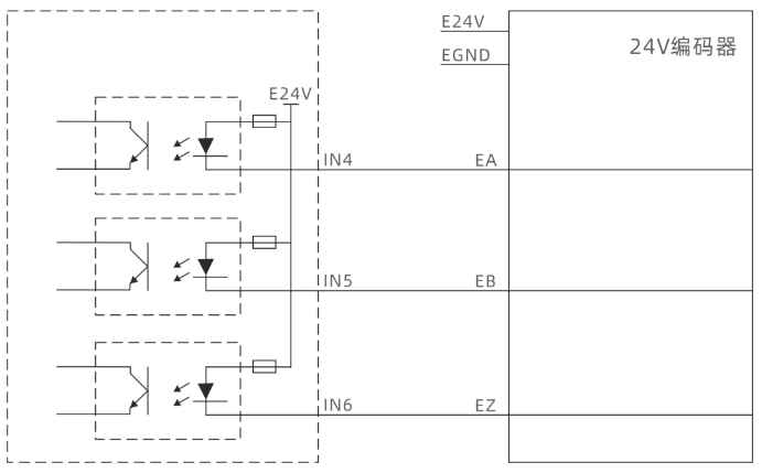

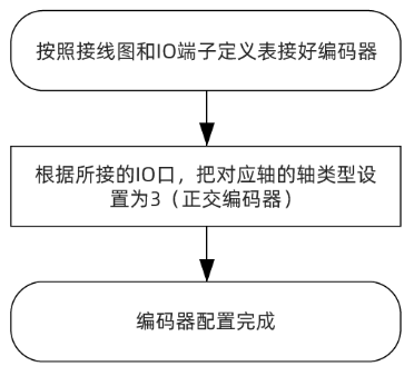

3、输入口做编码器配置
XPCIE1032H板载2路24V的单端编码器输入。( 本例以采用IN4-6连接编码器来说明)。
首先按接线图进行接线,接线完成后,因为其中IN4为EA1、IN5为EB1、IN6为EZ1,对应的编码器轴号为1。 所以通过上位机把轴1的轴类型设置为3 ( 正交编码器 ) 配置后, IN 即可作为编码器输入信号使用。
(1)配置流程图如下。
(2)例程相关代码。

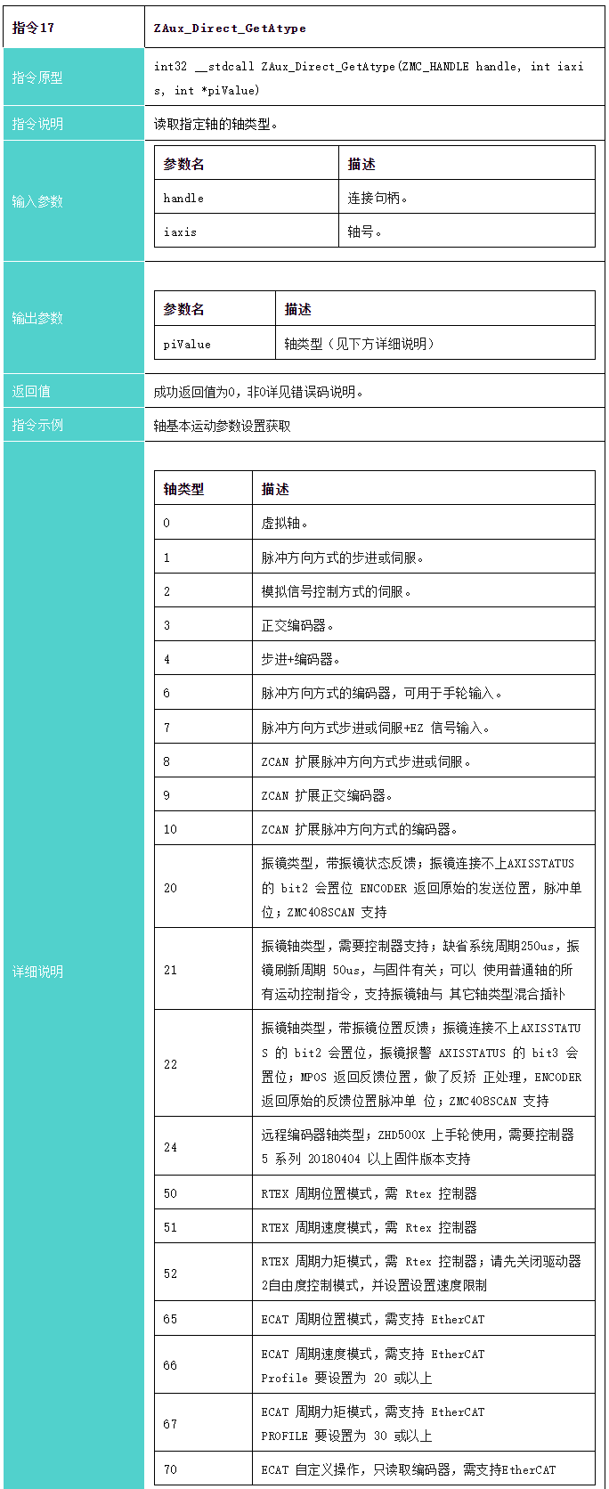

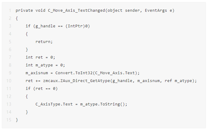

a.通过轴号读取轴类型。
b.通过轴号设置轴类型。

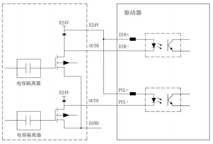

4、输出口做脉冲配置
XPCIE032H板载4路单端脉冲输出。( 本例以采用OUT8和OUT9连接驱动器来说明)。
首先按接线图进行接线,接线完成后,因为OUT8为DIR3,OUT9为PUL3,对应的脉冲驱动器轴号为3。 所以得通过上位机把轴3的轴类型设置为1(脉冲方向方式的步进或伺服)配置。
注意:驱动器根据规格可接E24V或E5V。

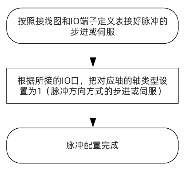

(1)配置流程图如下。
(2)例程相关代码。
a.通过轴号读取轴类型。
b.通过轴号设置轴类型。

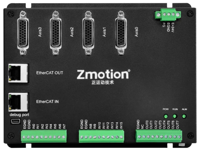

1、 EIO16084扩展模块
EIO16084扩展模块是EtherCAT总线控制器使用的扩展模块,可扩展数字量IO和脉冲轴这两类资源,当控制器本体上资源不够的时候,EtherCAT总线控制器可连接多个EIO扩展模块进行资源扩展,可查看控制器的IO最大扩展点数和最大扩展轴数,支持IO的远程扩展。
每个EIO扩展模块在扩展接线完成后,不需要进行进行二次开发,只需使用指令在EtherCAT主站控制器配置唯一的IO地址和轴地址,配置完成即可访问。
IO地址编号通过总线指令NODE_IO来设置,控制器上程序只需通过IO编号就可以访问到扩展模块上的资源。轴地址的配置使用“AXIS_ADDRESS”指令映射绑定轴号,绑定完成通过BASE或AXIS指令指定轴号。

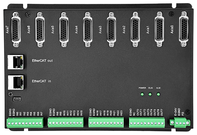

2、EIO24088扩展模块
EIO24088总线扩展模块是EtherCAT总线控制器使用的扩展模块,当数字 IO、脉冲轴资源不够需要扩展增加的时候,控制器可通过EtherCAT总线连接多个 EtherCAT扩展模块进行扩展。控制器可通过映射编号直接访问EIO24088的IO资源和轴资源。
当控制器的IO或轴资源不够的时候,需要增加扩展模块,控制器可以同时连接多个扩展模块,EIO系列扩展模块通过EtherCAT总线连接,每个扩展模块有唯一的地址,从0开始。
EIO24088轴扩展时,为总线转脉冲,将脉冲型驱动器接入到EIO24088扩展模块上的脉冲轴接口上。
EIO24088带两个EtherCAT总线接口,接线时注意EtherCAT IN连接主控制器或上级模块,EtherCAT OUT连接驱动设备或下一级扩展板,IN和OUT口不可混用。
注意: EIO系列带轴的扩展模块的使用方法相同,仅是扩展资源数量的区别。下面以EIO16084扩展模块为例,来对EIO系列扩展模块进行使用说明。

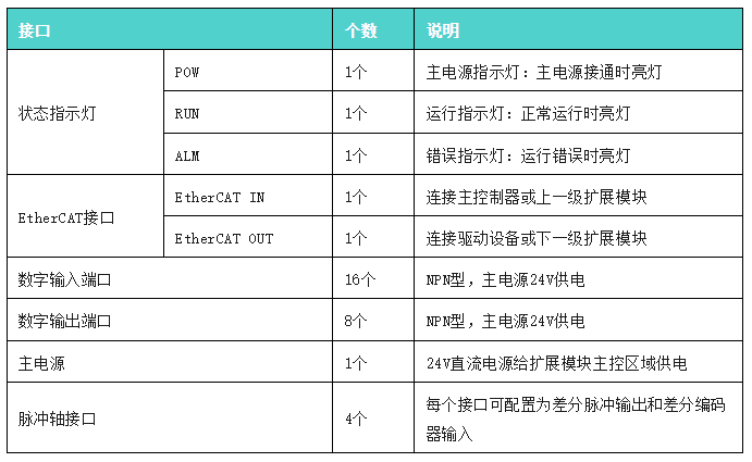

4、EIO16084接口规格
接口说明如下表:
由上表可知脉冲轴接口可配置为差分脉冲输出和差分编码器输入。

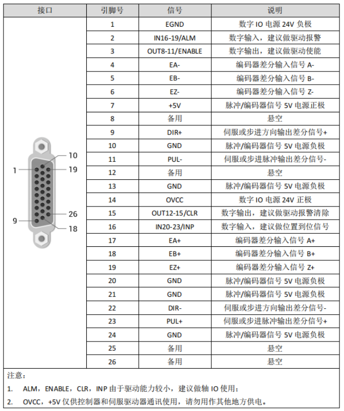

5、脉冲轴接口
EIO16084提供4个本地差分脉冲轴接口,每个接口为标准DB26母座。
注意: 如果4个本地差分脉冲轴接口还不能满足使用需求,可以把EIO16084更换为EIO24088。EIO24088提供8个本地差分脉冲轴接口,每个接口为标准DB26母座。
接口定义如下。

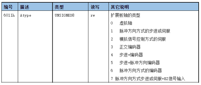

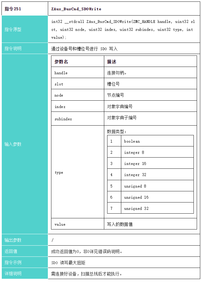

接好线后,还要通过上位机的数据字典写入来配置总线轴的真实轴类型。真实轴类型设置是由数据字典6011h配置。( 参考下表的参数,按轴号依次设置,第一个驱动器设置数据字典6011h+0*800h,第二个驱动器设置6011h+1*800h,以此类推,每个驱动器加800h,其他参数同理)。
上位机的数据字典写入: ZAux_BusCmd_SDOWrite(连接句柄,槽位号,节点编号,对象字典编号,对象字典子编号,数据类型,写入的数据值)。

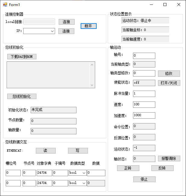

五、例程说明

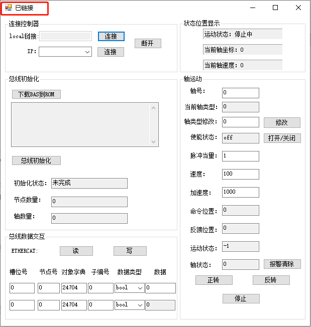

1、 C#例程界面如下。
2、例程简易流程图。

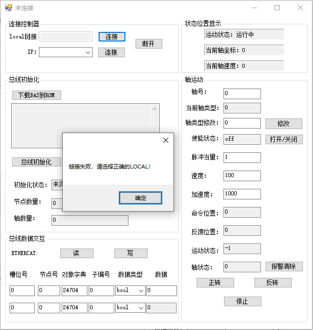

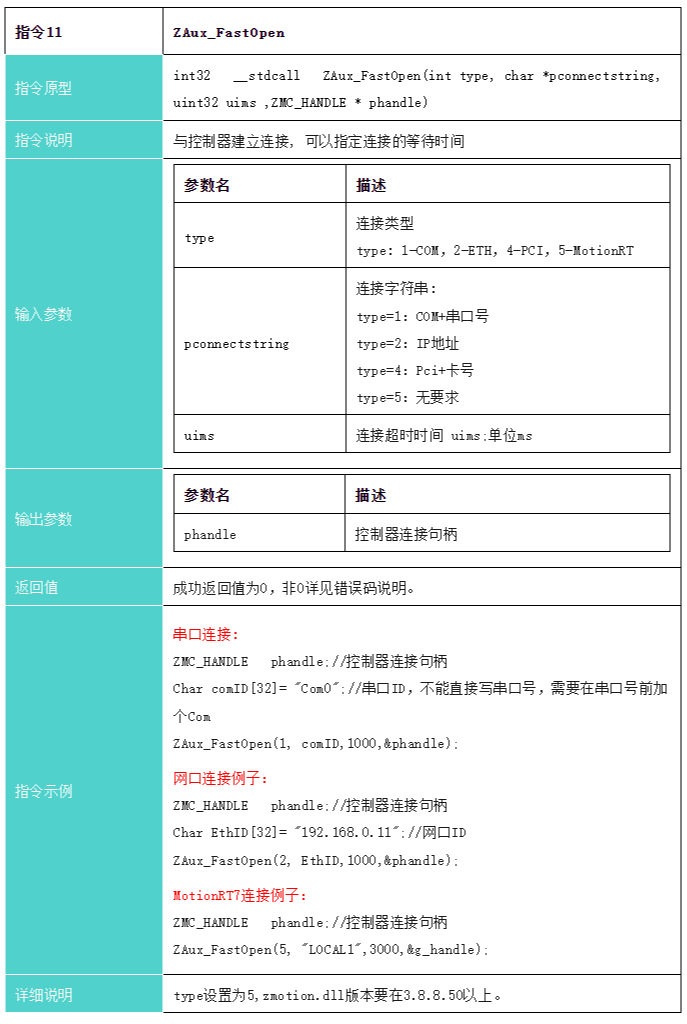

3、要想通过上位机操控控制器,就必须先链接控制器。例如通过LOCAL链接方式的链接按钮的消息响应函数来链接控制器。
通过LOCAL链接方式的链接控制器。
private void button4_Click(object sender, EventArgs e)
    if (g_handle == (IntPtr)0)
        C_Close_Card_Click(sender, e);
    zmcaux.ZAux_FastOpen(5, comboBox1.Text, 1000, out g_handle);
    if (g_handle != (IntPtr)0)
        this.Text = "已链接";
        timer1.Enabled = true;
    else
        MessageBox.Show("链接失败,请选择正确的LOCAL!");
链接成功后,例程左上角会显示已链接。如果链接失败,还弹出“链接失败,请选择正确的LOCAL!”的弹窗。

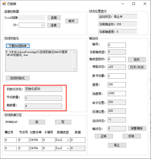

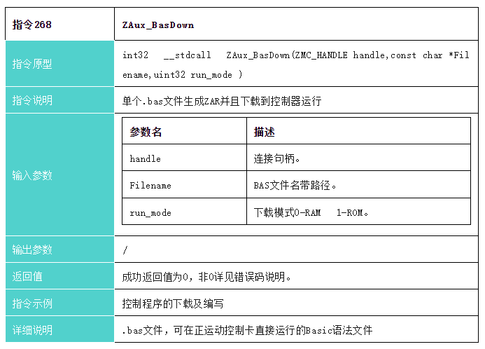

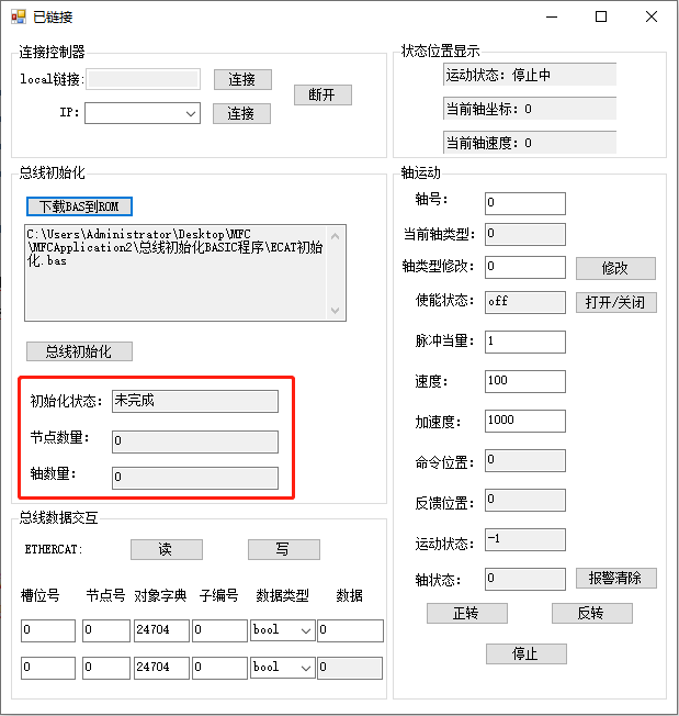

4、EtherCAT总线初始化。先将EtherCAT总线初始化程序下载到控制器中,PC再调用下面的总线初始化函数,即可完成总线初始化。
PC函数库中的“单个.bas文件生成ZAR并且下载到控制器运行”接口:ZAux_BasDown(连接句柄,BAS文件名带路径,下载模式)。
单个.bas文件生成ZAR并且下载到控制器运行。
private void C_Download_Click(object sender, EventArgs e)
        MessageBox.Show("未链接到控制器!", "提示");
    else
        int ret = 0;
        string strFilePath;
        OpenFileDialog openFileDialog1 = new OpenFileDialog();
        openFileDialog1.InitialDirectory = "\\";
        openFileDialog1.Filter = "配置文件(*.bas)|*.bas";
        openFileDialog1.RestoreDirectory = true;
        openFileDialog1.FilterIndex = 1;
        if (openFileDialog1.ShowDialog() == DialogResult.OK)            //打开配置文件
            strFilePath = openFileDialog1.FileName;
            C_BasFile.Text = strFilePath;
            ret = zmcaux.ZAux_BasDown(g_handle, strFilePath, 1);            //下载到ROM
            if (ret != 0)
                MessageBox.Show("文件下载失败!", "提示");
            g_InitStatus = -1;
            g_basflag = true;
如果总线初始化还没有成功,例程的初始化状态就会显示未完成,节点数量和轴数量都会显示0。总线初始化成功后,例程的初始化状态就会显示初始化完成。并显示节点数量和轴数量。
注意: 初始化过程中若产生硬限位报警,可在轴参数窗口将硬限位FWD_IN和REV_IN的映射编号指向-1,表示不映射,需要接入限位开关时再去修改FWD_IN和REV_IN。

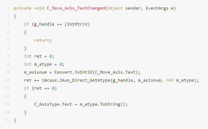

5、设置查看的轴号。就是修改全局变量m_axisnum,并且使用修改后的全局变量m_axisnum去读取轴参数,然后把轴参数显示在例程上。
private void C_Move_Axis_TextChanged(object sender, EventArgs e)
        return;
    int ret = 0;
    float[] f_AxisPara = new float[10];
    int m_atype = 0;
    m_axisnum = Convert.ToInt32(C_Move_Axis.Text);
    ret += zmcaux.ZAux_Direct_GetUnits(g_handle, m_axisnum, ref f_AxisPara[0]);
    ret += zmcaux.ZAux_Direct_GetSpeed(g_handle, m_axisnum, ref f_AxisPara[1]);
    ret += zmcaux.ZAux_Direct_GetAccel(g_handle, m_axisnum, ref f_AxisPara[2]);
    ret += zmcaux.ZAux_Direct_GetAtype(g_handle, m_axisnum, ref m_atype);
    if (ret == 0)
        C_AxisType.Text = m_atype.ToString();
        C_AxisUnits.Text = f_AxisPara[0].ToString();
        C_AxisSpeed.Text = f_AxisPara[1].ToString();
        C_AxisAcc.Text = f_AxisPara[2].ToString();

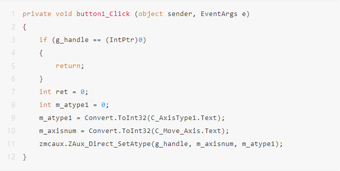

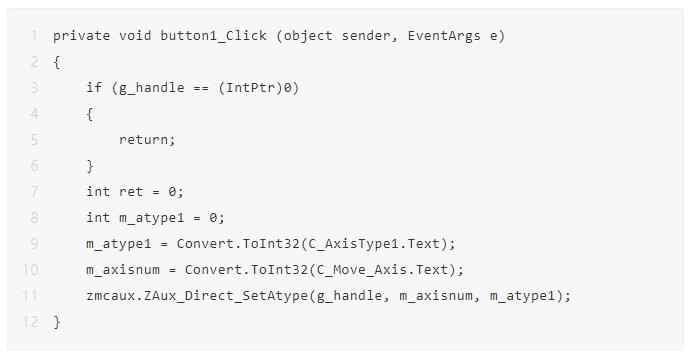

6、修改轴类型是使用PC函数库中的设置轴类型接口:ZAux_Direct_SetAtype(控制器连接句柄,轴号,轴类型)。
private void button1_Click (object sender, EventArgs e)
        return;
    int ret = 0;
    int m_atype1 = 0;
    m_atype1 = Convert.ToInt32(C_AxisType1.Text);
    zmcaux.ZAux_Direct_SetAtype(g_handle, m_axisnum, m_atype1);

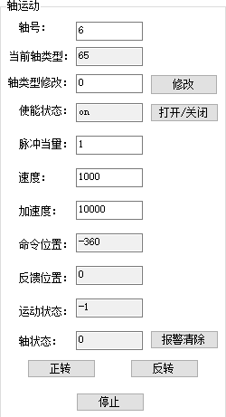

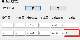

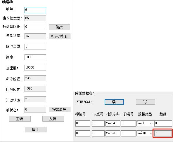

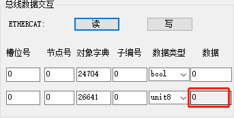

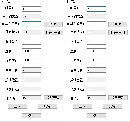

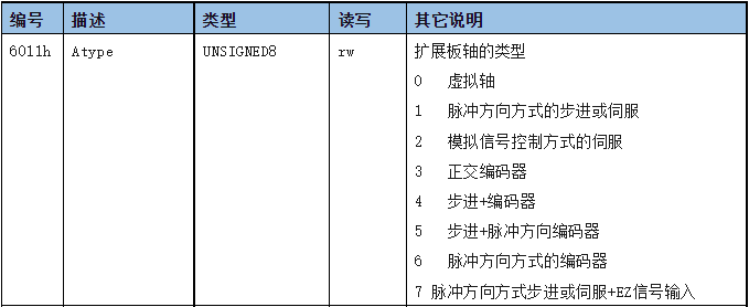

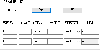

8、读取和设置扩展的脉冲轴的真实轴类型。
总线初始化后,拓展的总线轴的轴类型为65(EtherCAT周期位置模式),但实际由于是脉冲型驱动器,轴类型并不是65,真实轴类型的读取和配置需要使用PC函数库的数据字典读取和写入接口。
扩展的脉冲轴的真实轴类型设置通过数据字典6011h设置,(参考下表的参数,按轴号依次设置,第一个驱动器设置数据字典6011h+0*800h,第二个驱动器设置6011h+1*800h,以此类推,每个驱动器加800h,其他参数同理)。

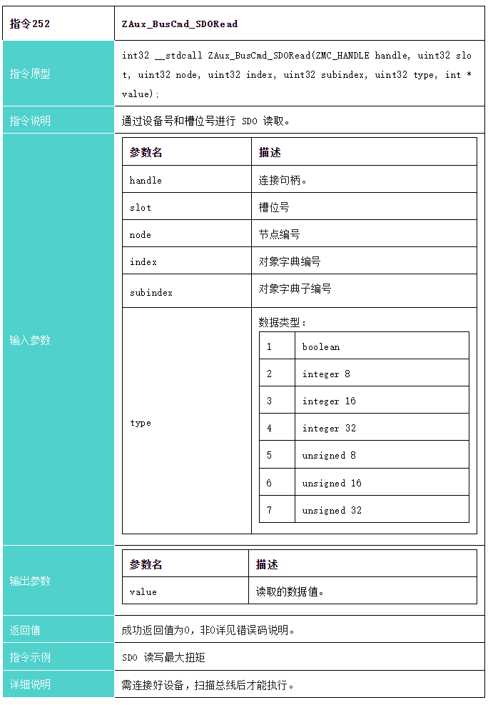

(1)PC函数库中的数据字典读取的接口:
ZAux_BusCmd_SDORead(连接句柄,槽位号,节点编号,对象字典编号,对象字典子编号,数据类型,读取的数据值)。
例如: 下图中的6和7轴的轴类型都显示65(EtherCAT周期位置模式),但是通过使用PC函数库中的数据字典读取的接口来读取6011h和6011h+1*800h,得知6轴和7轴的真实轴类型并不一样。
a.轴6。 注意: 24593是由16进制的6011h转换成10进制得来的。
b.轴7。注意 : 26641是由16进制的6011h+1*800h转换成10进制得来的。
轴6的真实轴类型是7(脉冲方向方式步进或伺服+EZ信号输入),轴7的真实轴类型是0(虚拟轴)。

例如: 下图是6轴的轴参数和使用PC函数库中的数据字典读取的接口来读取6011h得知的真实轴类型。
从图得知轴6的真实轴类型是7( 脉冲方向方式步进或伺服+EZ信号输入 ),所以命令位置和反馈位置是一样的。接下来我们将要使用PC函数库中的数据字典写入的接口把轴6的真实轴类型修改为4(脉冲方向输出+正交编码器输入)。
写入后重新读取真实轴类型。
发现真实轴类型已经修改为4(脉冲方向输出+正交编码器输入)了。再看看轴6的参数,会发现命令位置和反馈位置不一样了,那是因为轴6没接编码器,所以 反馈位置变为了0。
通过设备号和槽位号进行SDO写入。

        ret = zmcaux.ZAux_BusCmd_SDOWrite(g_handle, 0, m_sdo_node1, m_sdo_index1, m_sdo_sub1, m_sdo_type1, m_sdo_data1);
