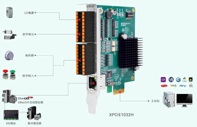

XPCIE1032H功能简介

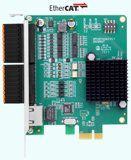

XPCIE1032H是一款基于PCI Express的EtherCAT总线运动控制卡,可选6-64轴运动控制,支持多路高速数字输入输出,可轻松实现多轴同步控制和高速数据传输。

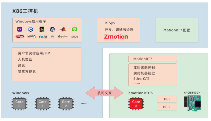

XPCIE1032H运动控制卡集成了强大的运动控制功能,结合MotionRT7运动控制实时软核,解决了高速高精应用中,PC Windows开发的非实时痛点,指令交互速度比传统的PCI/PCIe快10倍。
XPCIE1032H 运动控制卡支持PWM,PSO功能,板载16进16出通用IO口,其中输出口全部为高速输出口,可配置为4路PWM输出口或者16路高速PSO硬件比较输出口。输入口含有8路高速输入口,可配置为4路高速色标锁存或两路编码器输入。
XPCIE1032H运动控制卡搭配MotionRT7实时内核,使用本地LOCAL接口连接,通过高速的核内交互,可以做到更快速的指令交互,单条指令与多条指令一次性交互时间可以达到3-5us左右。

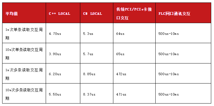

?与传统PCI/PCIe卡和PLC的测试数据结果对比:
我们可以从测试对比结果看出,XPCIE1032H运动控制卡配合实时运动控制内核MotionRT7,在LOCAL链接(核内交互)的方式下,指令交互的效率是非常稳定,当测试数量从1w增加到10w时,单条指令交互时间与多条指令交互时间波动不大,非常适用于高速高精的应用。

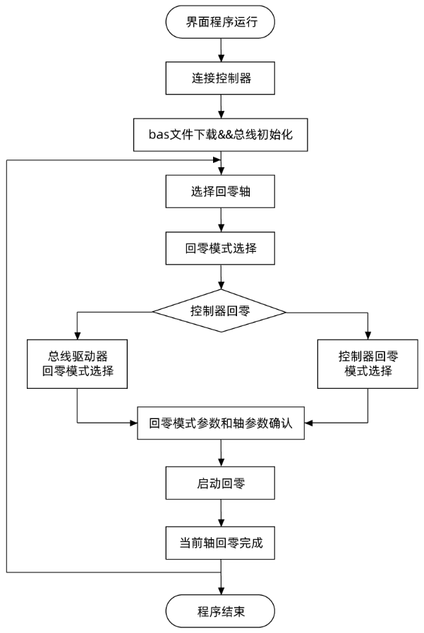

本次设计操作步骤相应的流程图如下:

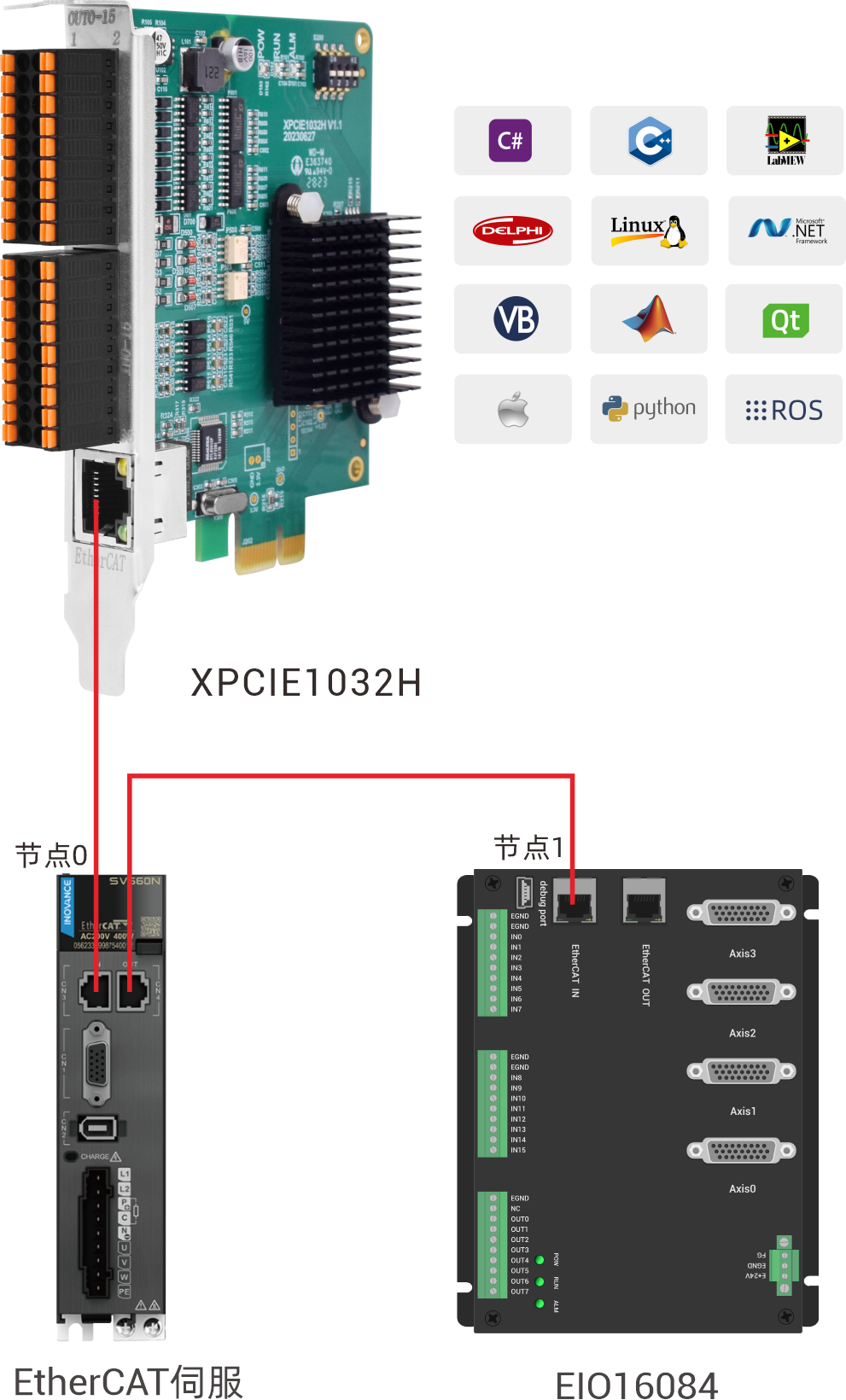

本例程以运动控制卡XPLCIE1032H搭载MotionRT7实时内核,通过EthereCAT总线口接节点0(汇川驱动器-0轴),节点1(正运动扩展模块EIO16084)1-4轴映射为总线轴为例:

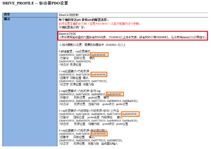

注意: 在总线初始化basic程序,驱动器PDO不能设置为-1,因为该PDO列表不含数据字典6060,不支持驱动器回零。
关于pdo列表的配置详细说明,可以查阅basic编程手册,搜索DRIVE_PROFILE指令。

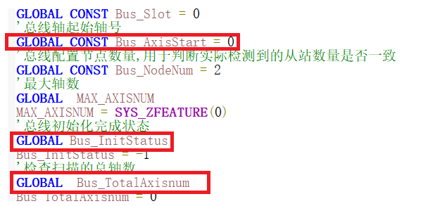

1、初始化程序执行后,通过ZAux_Direct_GetUserVar函数接口,可以读取basic程序自定义的变量。
本节案例获取的是总线初始化映射轴数量、总线初始化起始轴号和总线初始化完成状态。下图是事先编辑好的basic程序的自定义变量。
使用定时器将总线轴数量,总线起始轴号,初始化状态等总线初始化信息进行获取更新。

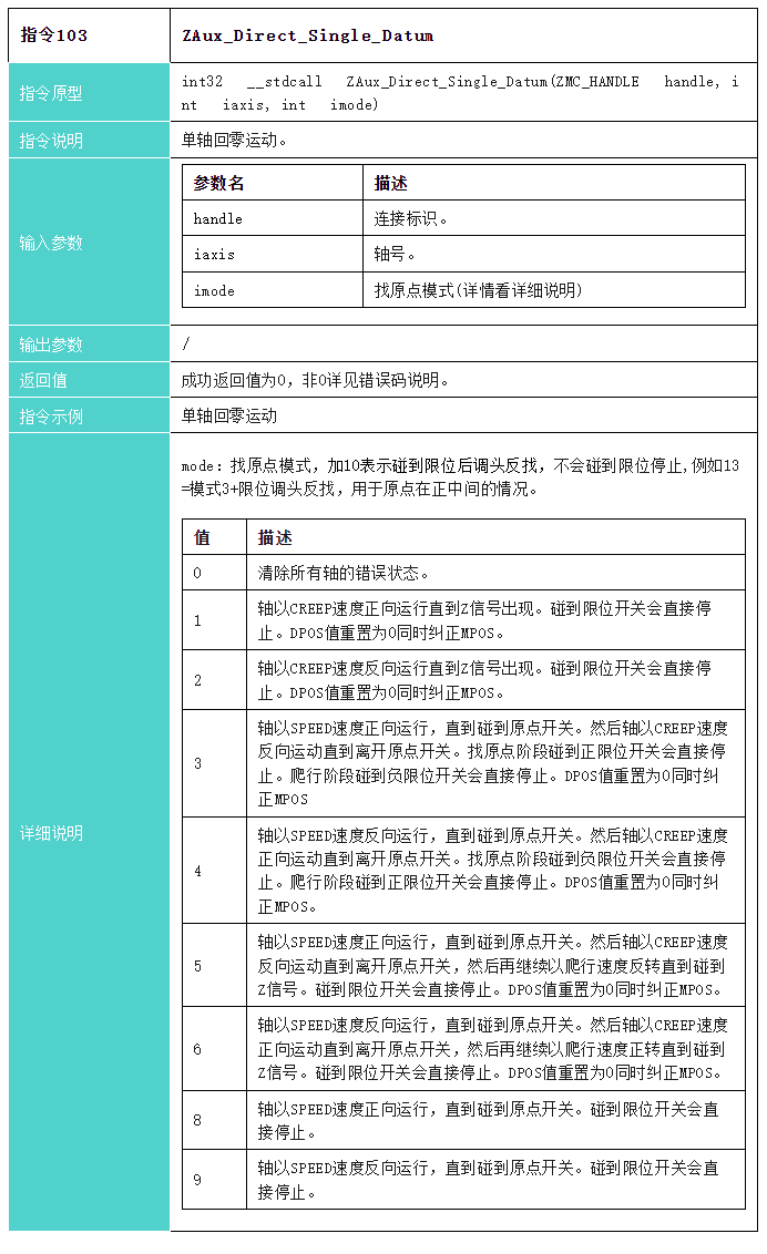

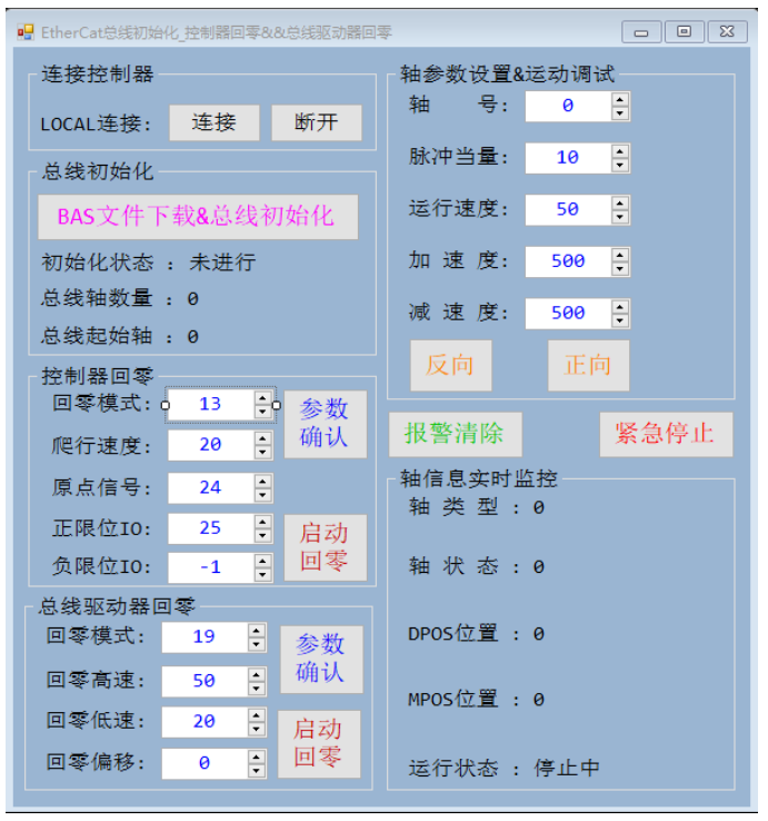

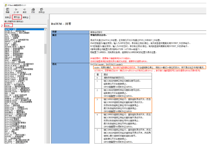

2、使用RTsys软件,点击软件菜单栏的帮助→Zbasic帮助→搜索,搜索DATUM指令,选择回零模式并设置回零模式对应的参数。
假设回零模式选择的是13,需要设置原点开关、限位开关、回零速度(SPEED)和爬行速度(CREEP)。
该模式进行回零时轴以SPEED速度正向运行, 碰到限位开关会反向查找原点。找到原点后以CREEP速度反向爬行,直到离开原点。

3、使用ZAux_Direct_Single_Datum函数,函数语法如下:
语法: ZAux_Direct_Single_Datum(连接句柄,轴号,控制器回零模式)
选择回零的轴号,模式以及设置完参数,确认参数按钮然后点击回零按钮,此时轴以控制器回零参数进行回零。

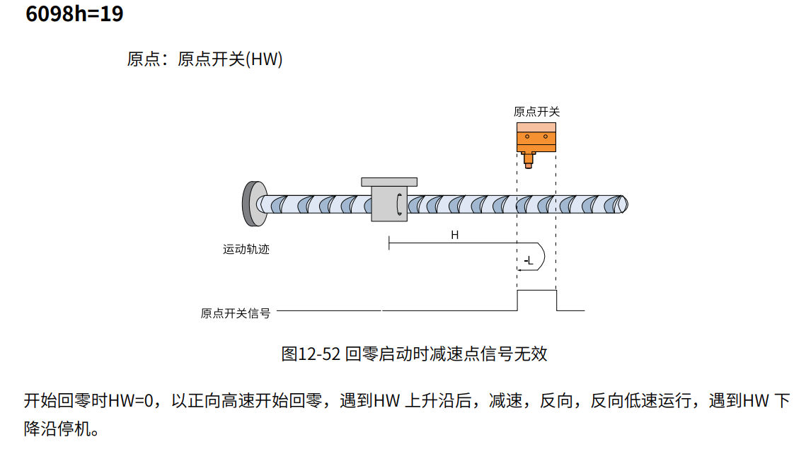

4、查阅驱动器手册→回零模式介绍,选择驱动器支持的回零模式(数据字典6098),然后设置该回零模式的回零高速,回零低速等参数。
在本次例程选择的是模式19,开始回零时 原点开关(HW)为0,以设置的回零高速Speed(50units/s)正向开始回零,遇到 原点开关(HW)为1后以回零低速Creep(20units/s)反向爬行, 直到原点开关(HW)为0时停机,回零完成。

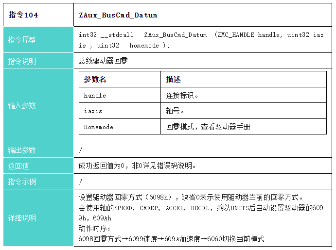

5、使用ZAux_BusCmd_Datum 函数,函数语法如下:
语法: ZAux_BusCmd_Datum(连接句柄,轴号,驱动器回零模式)
选择回零的轴号,模式以及设置完参数,确认参数按钮然后点击回零按钮,此时轴以驱动器回零参数进行回零。

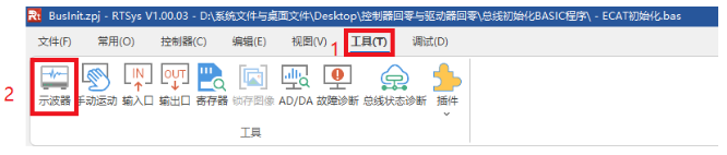

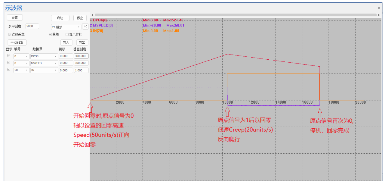

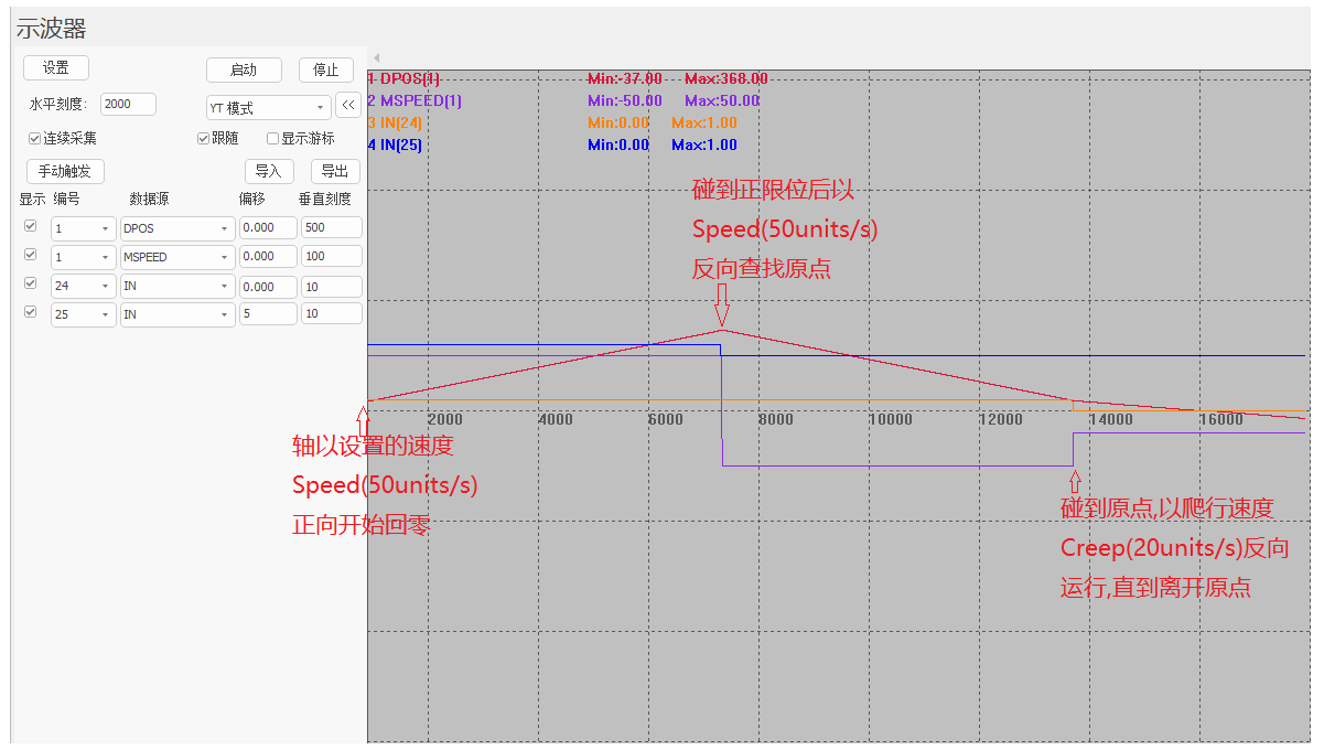

打开RTsys编程软件,通过Local连接到控制器,同步上位机的轴等等参数。然后在工具栏→示波器界面,打开示波器观察波形。
选择好数据源和编号,点击启动;在上位机界面点击回零按钮,回到RTsys软件点击手动触发,观察对应回零模式的波形。
⊙控制器回零:以模式13(轴以SPEED速度正向运行,碰到限位开关会反向查找原点。找到原点后以Creep速度反向爬行,直到离开原点)为例,抓取的图形如下。
⊙总线驱动器回零:查阅驱动器手册,选择驱动器支持的回零模式。
这里以模式19为例,回零启动时,原点信号为0,以回零高速(50units/s)正向回零运行;当原点信号为1时以回零低速Creep(20units/s)反向爬行;再次遇到下降沿将停机,回零完成。
