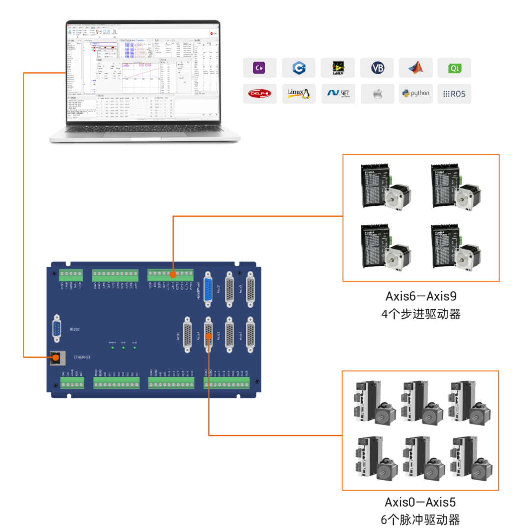

1、电机轴数增加
增加了4路单端脉冲轴(通过选用ECI2618B系列中的ECI2A18B控制卡),用户可以控制更多的电机轴。

(1)支持6路差分脉冲轴+4路单端脉冲轴运动控制;

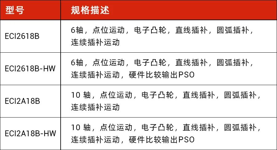

3、ECI2618B控制卡系列订货信息
