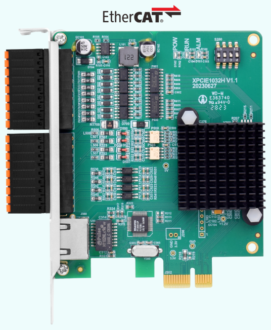

XPCIE1032H是一款基于PCI Express的EtherCAT总线运动控制卡,可选6-64轴运动控制,支持多路高速数字输入输出,可轻松实现多轴同步控制和高速数据传输。

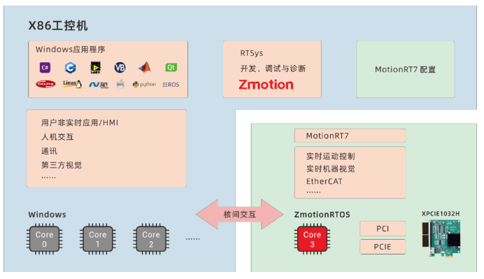

XPCIE1032H运动控制卡集成了强大的运动控制功能,结合MotionRT7运动控制实时软核,解决了高速高精应用中,PC Windows开发的非实时痛点,指令交互速度比传统的PCI/PCIe快10倍。
XPCIE1032H运动控制卡支持PWM,PSO功能,板载16进16出通用IO口,其中输出口全部为高速输出口,可配置为4路PWM输出口或者16路高速PSO硬件比较输出口。输入口含有8路高速输入口,可配置为4路高速色标锁存或两路编码器输入。
XPCIE1032H运动控制卡搭配MotionRT7运动控制实时内核,使用本地LOCAL接口连接,通过高速的核内交互,可以做到更快速的指令交互,单条指令与多条指令一次性交互时间可以达到3-5us左右。

?使用XPCIE1032H和MotionRT7进行项目开发时,通常需要进行以下步骤:
1.安装驱动程序,识别XPCIE1032H;
2.打开并执行文件“MotionRT710.exe”,配置参数和运行运动控制实时内核;
3.使用ZDevelop软件连接到控制器,进行参数监控。连接时请使用PCI/LOCAL方式,并确保ZDevelop软件版本在3.10以上;
4.完成控制程序开发,通过LOCAL链接方式连接到运动控制卡,实现实时运动控制。

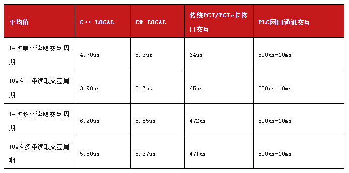

?与传统PCI/PCIe卡和PLC的测试数据结果对比:
我们可以从测试对比结果看出,XPCIE1032H运动控制卡配合实时运动控制内核MotionRT7,在LOCAL链接(核内交互)的方式下,指令交互的效率是非常稳定,当测试数量从1w增加到10w时,单条指令交互时间与多条指令交互时间波动不大,非常适用于高速高精的应用。

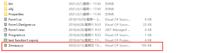

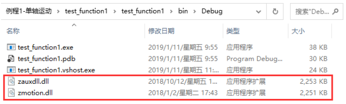

1.解压下载的安装包找到“ Zmcaux.cs ”,“ zauxdll.dll ”,“ zmotion.dll ”放入到项目文件中。
(1)“Zmcaux.cs”放在项目根目录文件中,与bin目录同级。
(2)“zauxdll.dll”,“zmotion.dll”放在bin → Debug。

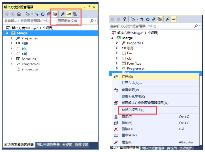

2.用vs打开新建的项目文件,在右边的解决方案资源管理器中点击显示所有,然后鼠标右键点击zmcaux.cs文件,点击包括在项目中。

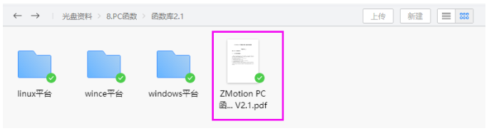

PC函数手册也在光盘资料里面,具体路径如下:“光盘资料\8.PC函数\函数库2.1\ZMotion函数库编程手册 V2.1.pdf”。

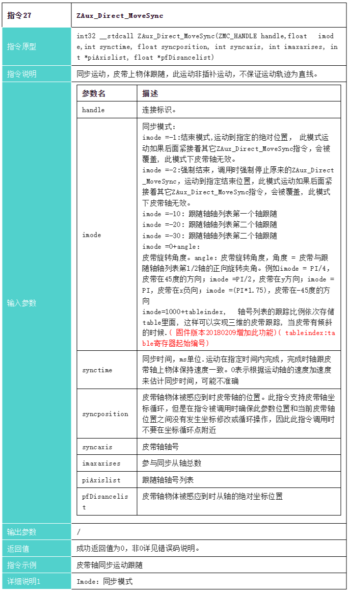

1、同步跟随运动 -- MOVESYNC
  • 此运动可以简拆成两部分组成(同步+跟随),整个过程由同步和跟随组成;
  • 同步过程:是实现追上目标并获得和目标同样的运动速度;
  • 跟随过程:是在同步过程完成后与产品保持相对静止运动的过程,在此过程中可以引用其他运动动作,以实现点胶、分拣等工艺动作。
2、同步跟随运动的重点说明
  • 同步+跟随的过程一般分为3段:加速段(同步过程)、同步段(跟随过程)、减速段(复位过程);
  • 加速时间:作用于同步过程,指示同步要在运动触发后多久完成,单位MS;
  • 匀速时间:作用于跟随过程,指示在同步运动结束后,跟随过程持续时间,单位MS,此处需要注意与加工动作耗时的搭配;如果跟随时间小于加工时间,则可能出现部分加工过程不在跟随过程完成(轨迹会出现偏差);
  • 减速时间:作用于减速度,指示加工完成回到指定位置等待下一次触发过程的归位时间,单位MS。

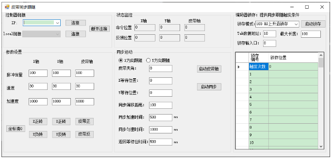

1.C#例程界面如下。
2.例程实现逻辑解读简图。

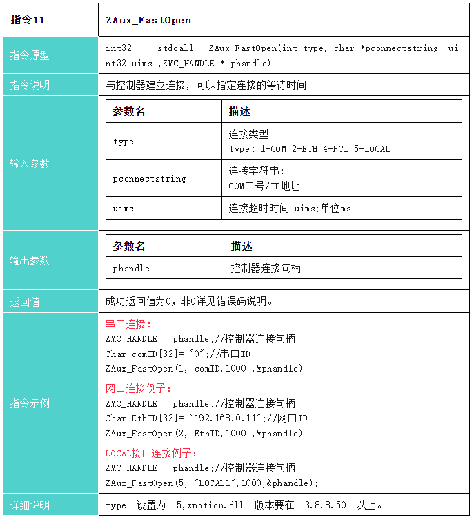

3.在Form1的构造函数中调用接口ZAux_FastOpen(),使在系统初始化的时候自动链接控制器。
//LOCAL 链接
private void button4_Click(object sender, EventArgs e)
    if (G_CardHandle == (IntPtr)0)
        btn_Close_Click(sender, e);
    zmcaux.ZAux_FastOpen(5, comboBox1.Text, 1000, out G_CardHandle);
    if (G_CardHandle != (IntPtr)0)
        this.Text = "已链接";
        timer1.Enabled = true;
    else
        MessageBox.Show("链接失败,请选择正确的LOCAL!");

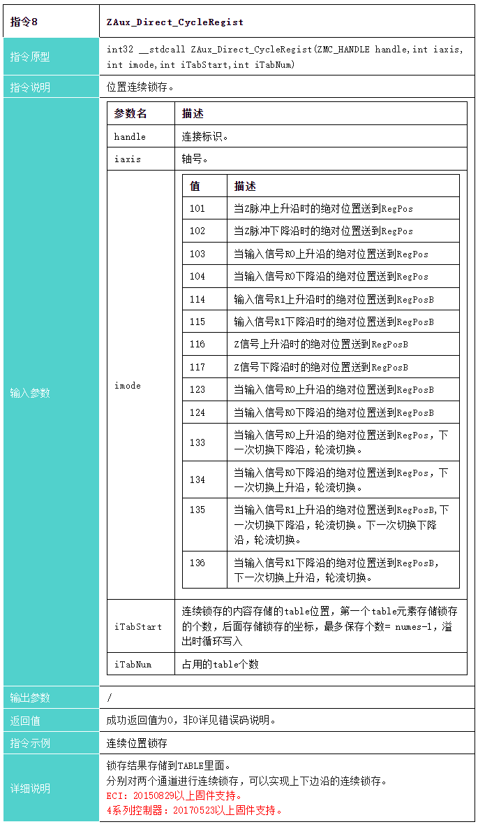

4.定时器运行获取锁存位置信息。
private void timer2_Tick(object sender, EventArgs e)
    int iret = 0;
    float[] MarkNum = new float[2];
    float[] RegistPos = new float[1000];

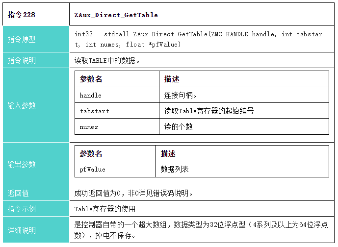

    iret = zmcaux.ZAux_Direct_GetTable(G_CardHandle, Convert.ToInt32(Text_TabStart.Text), 1, MarkNum);        //获取锁存触发次数
    m_RegistCount = (int)MarkNum[0];
    this.DataGridView2.Rows[0].Cells[1].Value = m_RegistCount.ToString();
    //显示到列表
    if (m_RegistCount > m_RegistShow)                   //锁存数量大于显示
        int iNum = m_RegistCount - m_RegistShow;
        iret = zmcaux.ZAux_Direct_GetTable(G_CardHandle, Convert.ToInt32(Text_TabStart.Text) + 1 + m_RegistShow, iNum, RegistPos);        //获取锁存触发次数
        for (int i = 0; i < iNum; i++)
            this.DataGridView2.Rows[m_RegistShow + i + 1].Cells[1].Value = RegistPos[i].ToString();
        m_RegistShow = m_RegistCount;
    else if (m_RegistCount < m_RegistShow)                             //锁存循环溢出
        int iNum = Convert.ToInt32(Text_TabNum.Text) - m_RegistShow - 1;
        m_RegistShow = 0;

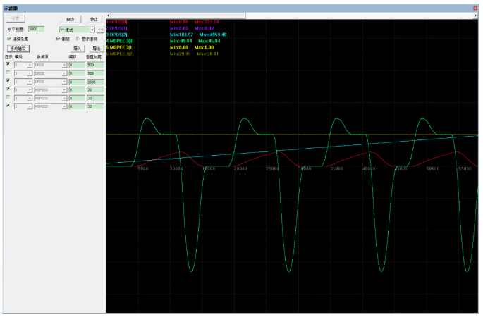

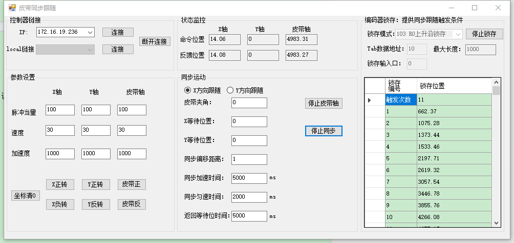

1.用X方向跟随(Y方向同理),输入X方向跟随参数。
如下图,锁存通过输入0号触发,触发多次,将数据提供给同步跟随并触发同步跟随波形,波形图中,X跟随轴在前5S内实现同步后,与皮带轴在2S内保持相同速度相对运行,跟随结束后在5S内归位完成。
