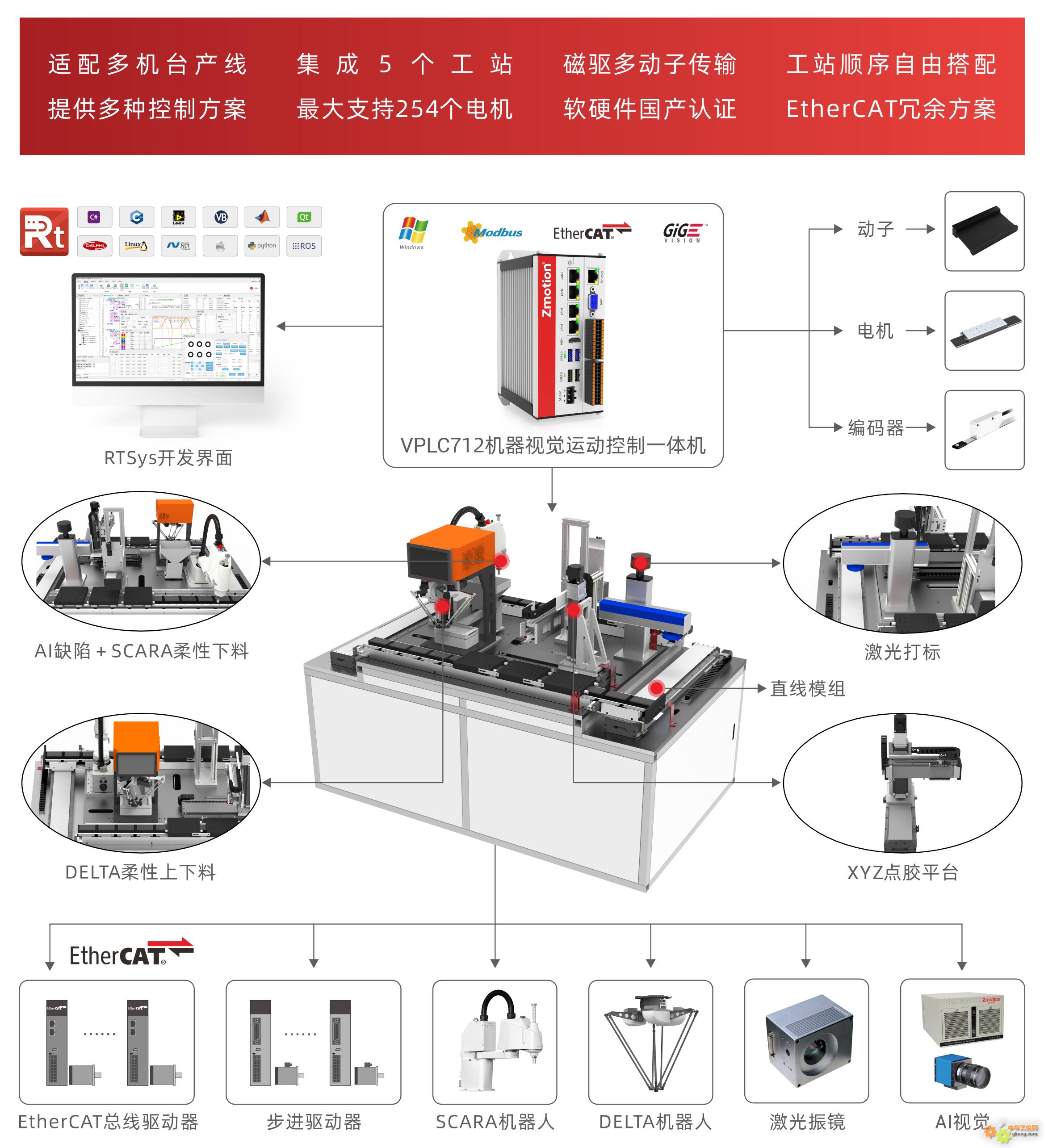

针对上述问题,正运动基于VPLC712机器视觉运动控制一体机开发了磁驱多动子柔性产线解决方案,以系统化、标准化组件自由灵活搭建多种磁驱多动子应用方案。当前方案采用磁驱多动子接驳线作为运载平台,集成多个工作站,运送动子在各工位之间流转。
▌多动子控制 ? 成熟工艺包
正运动解决方案将机械手上下料、视觉定位、AI缺陷检测、点胶、激光打标等常见工艺封装为可组合工艺包,实现从单点设备控制到整线协同控制与统一调度。
用户可通过参数化配置与切换配方,可快速适配不同规格、尺寸与类型的产品,并可根据订单/计划调整产能更方便,集成周期更短、适配性更强。

VPLC712作为磁驱多动子输送线控制器,统一执行多动子运动控制,并与各工位设备进行数据交互。多动子驱动用标准直线电机与标准编码器反馈,控制器经EtherCAT总线连接伺服驱动器,控制定子线圈电流形成行进磁场,与动子永磁体矩阵作用产生推力,实现动子在接驳线、环形轨道及多轨道拓扑中自由运行与精准停靠。
方案同时还可控制脉冲伺服/步进驱动装置(如皮带传动装置、搬运系统等),减少硬件资源重复投入,使上下游工作站无缝集成,有效简化工艺流程。

集成了控制磁驱多动子所需核心功能
丰富的运动控制、IO控制、视觉、通讯功能,从同步定位到多工站集成控制。
采用标准EtherCAT接口,32轴冗余同步周期125us。
每个动子独立控制,支持单独或成组编队实现同步/异步移动,并在分岔/合并点自由地切换轨道。
通过标准系统组件与功能实现自由扩展,可满足需快速创建简单程序和装配应用。
用户可扩展自定义算法,通过开放式软件架构实现对附加外设设备模块的控制。
可通过RTSys IDE开发环境,进行C语言编译程序运行。
兼容多种编码器协议及类型。
具备故障追踪与自主避碰监测功能。
提供多动子C++ API函数使用文档。
