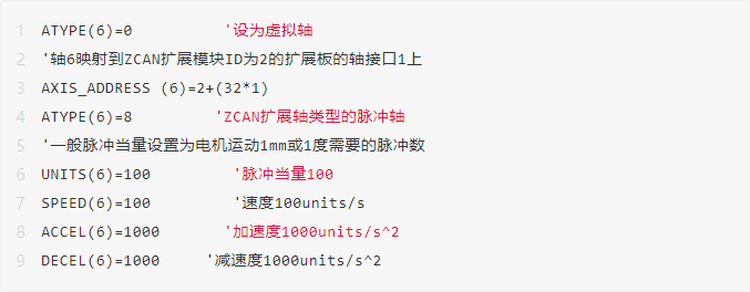

5、ZCAN扩展轴的测试。 CAN总线扩展方式扩展脉冲轴时,可选ZIO16082,扩展两个脉冲轴。 扩展轴需要进行轴映射的操作,采用AXIS_ADDRESS指令映射,映射规则如下。
ID为扩展板1-4位地址拨码的组合值。映射完成后设置ATYPE等轴参数后就可以使用扩展轴。
参考上述例程对ZCAN扩展轴轴号进行映射后,便可点击【工具】-【手动运动】现在对应的轴号,进行左右点动的测试。如果电机运动比较慢看不出来,可以以10的倍数慢慢提升脉冲当量的值,测试看效果。
