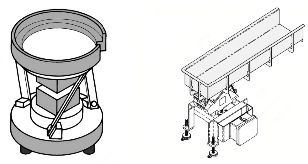

可在单台设备上输送多规格零件,相比专用碗式送料器,支持高混料共线生产,解决零件磨损和卡料等问题,提升对异形件及多型号产品的适应能力,适用于多品种、小批量、频繁换型的柔性生产需求。
(传统供料系统)

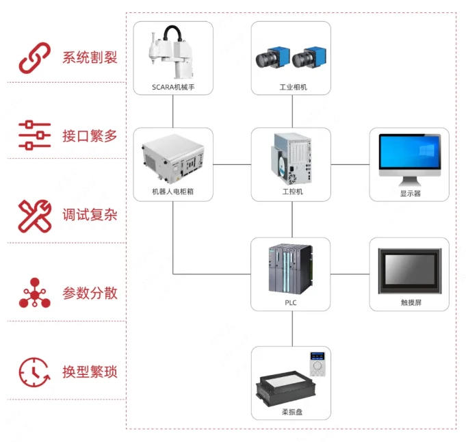

客户现有机械手柔性供料系统问题
客户目前方案存在视觉、机械手、IO和通讯等分散控制问题,各系统独立运行,换型需重新配置多套设备参数,联调复杂周期长、维护成本高。
客户急需将“多套软硬件系统拼接”升级为“一体化工艺控制”,提升整线稳定性、换线速度和降低总体成本。

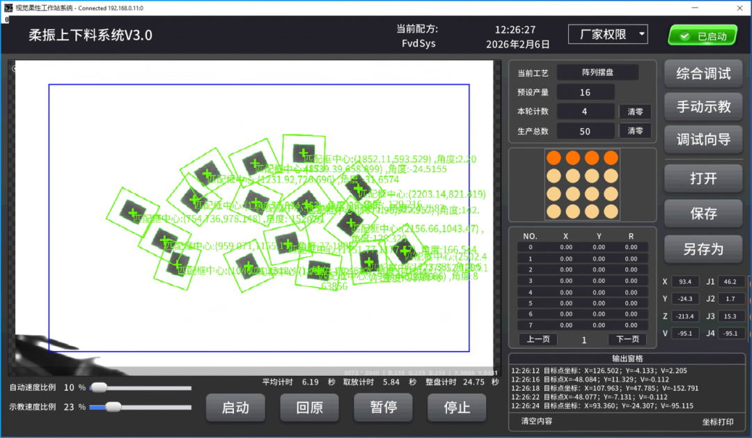

01 视觉定位识别

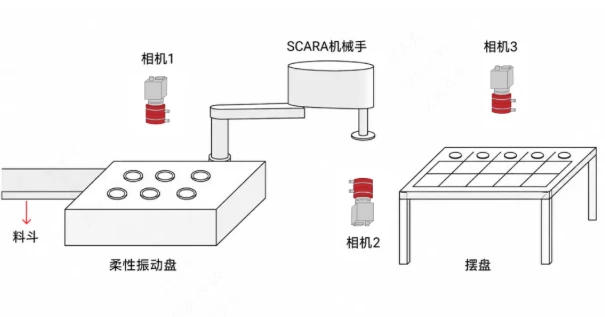

方案支持单相机柔振盘识别、双相机视觉飞拍纠偏、三相机料盘定位,可根据客户工位节拍、定位精度和下游工艺需求进行灵活配置。
(三相机工位示意图)
(视觉参数配置)

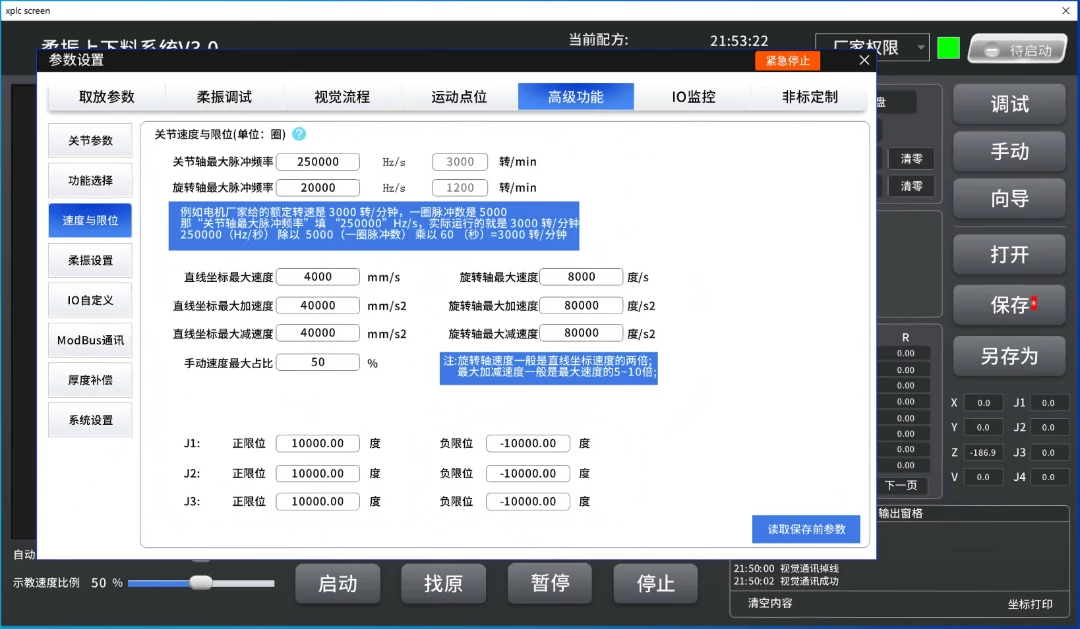

02 机械手控制
方案支持DELTA、SCARA、直线模组等多种机械手结构类型,兼容脉冲与总线控制方式,支持多种伺服电机品牌,为机械手、视觉系统和柔性振动盘提供标准化的接口协议。
用户填入相对应的结构参数、电机参数,即可完成机械手运动控制、视觉自动标定、坐标转换、抓取纠偏、摆盘及上下料动作。
(机械手参数配置)
(速度设置)

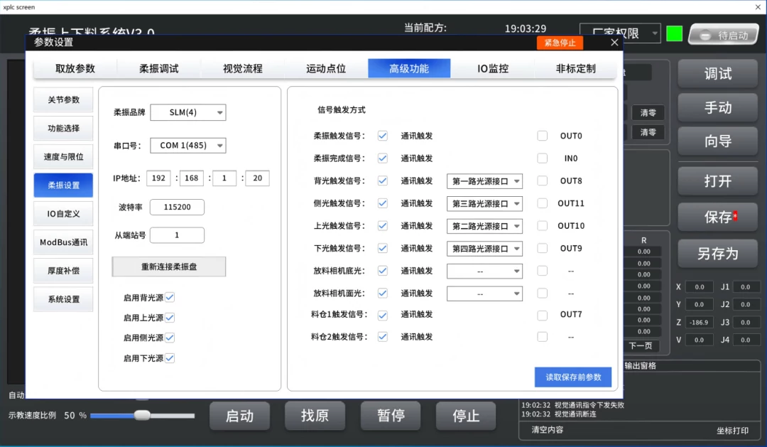

03 柔性振动盘控制
(柔振设置)

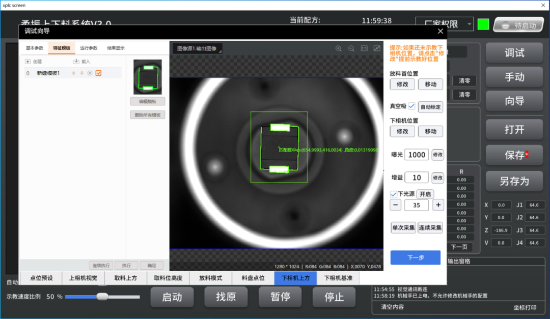

正运动调试软件简易调试向导
系统内置操作调试向导,根据实际测试工件和工艺流程进行调试,操作人员只需按照软件提示逐步完成参数设置、视觉识别、振动调试、机械手抓取验证等步骤,即可完成物料从测试到运行的全流程调试。
第一步:柔振盘调试与点位预设
第二步:上相机建匹配定位模版
第三步:机械手移动到物料上方
第四步:设置取料高度
第五步:选择放料模式

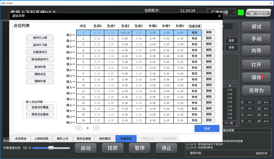

第六步:设置点位列表
第七步:下相机建匹配模板
第八步:下相机建立基准
设置完毕后,即可开始跑料

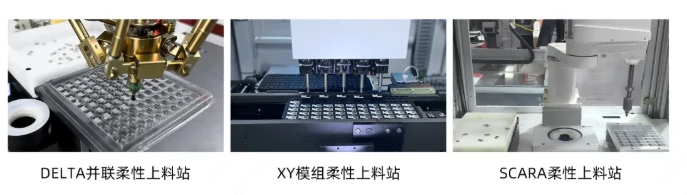

06 支持机械手类型
支持市面上常见的XYZR模组机械手、DELTA并联机械手、SCARA机械手等,可根据应用场景不同,选择相应机械手类型应用。

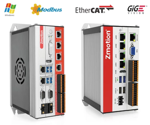

一、机器视觉运动控制一体机VPLC7系列
可选4-64轴运动控制(脉冲+EtherCAT总线),EtherCAT最小通讯周期250us;
内置强实时运动控制内核MotionRT750,支持第三方视觉软件;
板载20路通用输入(其中VPLC711的10路和VPLC712的8路为高速输入),20路高速输出;
基于x86架构的EtherCAT总线视觉运动控制器,支持脱机运行,内置丰富的视觉和运动控制功能,大幅简化配置流程;
支持EtherCAT冗余功能,解决单点故障停机,自动诊断并持续运行,增强系统可靠性,简化维护工作;
提供一体化开放式IPC形态的实时软控制器/软PLC集成的视觉+运动控制解决方案。

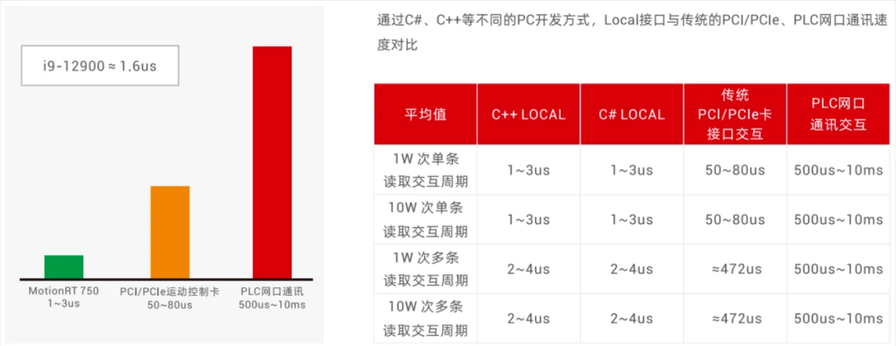

二、强实时运动控制内核 - MotionRT750
Windows/Linux 强实时运动控制内核MotionRT750,独占x86/ARM CPU内核。
支持多达254轴的高精度运动控制,控制周期可低至125us,显著提升设备性能,助力产能提升至少20%。
单条指令的交互时间为1-3us,相较于传统的PCI/PCIe、网口等通讯方式,速度提升了10-100倍以上 。
