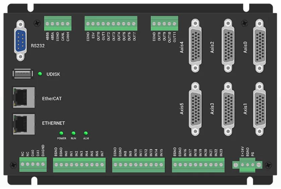

在正式学习之前,我们先了解一下正运动技术的EtherCAT运动控制器ZMC432和ZMC408CE。这两款产品分别是32轴,8轴EtherCAT运动控制器。
ZMC432功能简介
ZMC432是正运动推出的一款多轴高性能EtherCAT总线运动控制器,具有EtherCAT、 EtherNET 、RS232、CAN和U盘等通讯接口,ZMC系列运动控制器可应用于各种需要脱机或联机运行的场合。
ZMC432最多可支持32轴运动控制,支持 直线插补 、任意圆弧插补、空间圆弧、螺旋插补、电子凸轮、电子齿轮、同步跟随等功能。
ZMC432支持32轴脉冲输入与编码器反馈,通用IO包含24路输入口和12个输出口;2路AD,2路DA;其中特定输出口支持高速PWM控制。
ZMC432通过EtherCAT和 CAN总线 进行硬件资源扩展,可扩展至4096路输入和4096路输出。

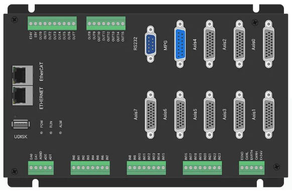

ZMC408CE功能简介
ZMC408CE是正运动推出的一款多轴高性能EtherCAT总线运动控制器,具有EtherCAT、EtherNET、RS232、CAN和U盘等通讯接口,ZMC系列运动控制器可应用于各种需要脱机或联机运行的场合。
ZMC408CE支持8轴运动控制,最多可扩展至32轴,支持直线插补、任意圆弧插补、空间圆弧、螺旋插补、电子凸轮、电子齿轮、同步跟随等功能。
ZMC408CE支持8轴运动控制,可采用脉冲轴(带编码器反馈)或EtherCAT总线轴,通用IO包含24路输入口和16路输出口,部分IO为高速IO,模拟量AD/DA各两路,EtherCAT最快125us的刷新周期。
ZMC408CE支持8个通道的硬件比较输出、硬件定时器、运动中精准输出,还支持8通道PWM输出,对应的输出口为OUT0-7,支持8个通道同时触发硬件比较输出。
ZMC408CE可灵活进行硬件资源扩展,通过CAN或EtherCAT总线可扩展至4096个输入和4096个输出。

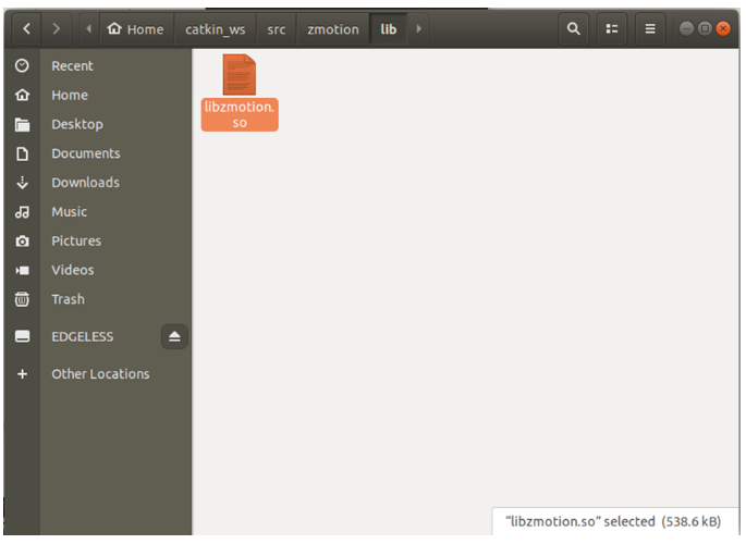

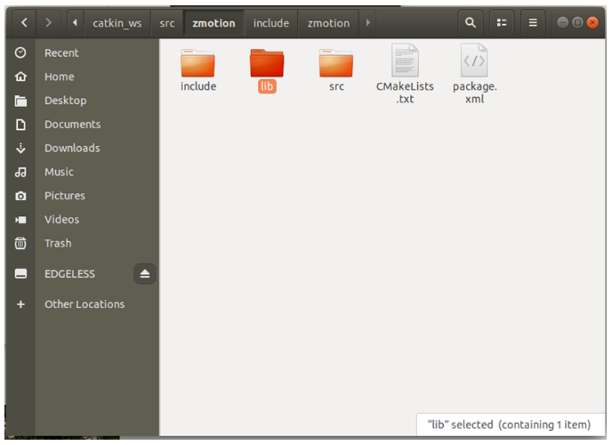

1.添加动态链接库
在程序包目录zmotion(catkin_ws/src/zmotion/)下新建文件夹lib,存放动态链接库libzmotion.so。
在CMakeLists.txt中添加第三方库路径(build下):
link_directories(
  lib
  ${catkin_LIB_DIRS}
并在CMakeLists.txt文件中链接动态链接库(调用链接库时文件名去掉lib和.so):
target_link_libraries(talker ${catkin_LIBRARIES} zmotion)

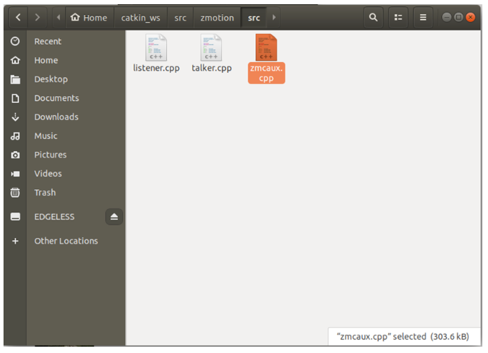

2.添加库函数zmcaux.cpp、zmotion.h、zmcaux.h
添加zmcaux.cpp文件到catkin_ws/src/zmotion/src目录下:

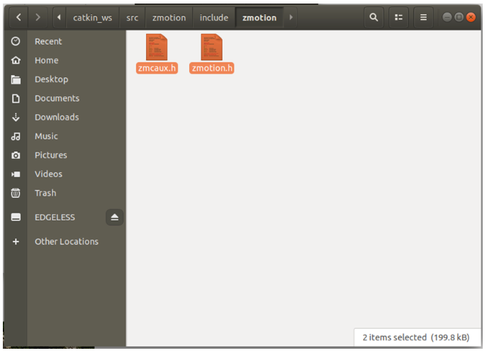

添加头文件zmotion.h、zmcaux.h到catkin_ws/src/zmotion/include/ zmotion目录下:
并在CMakeLists.txt中添加这三个库文件:
add_executable(talker
src/talker.cpp
src/zmcaux.cpp
include/zmotion/zmotion.h
include/zmotion/zmcaux.h

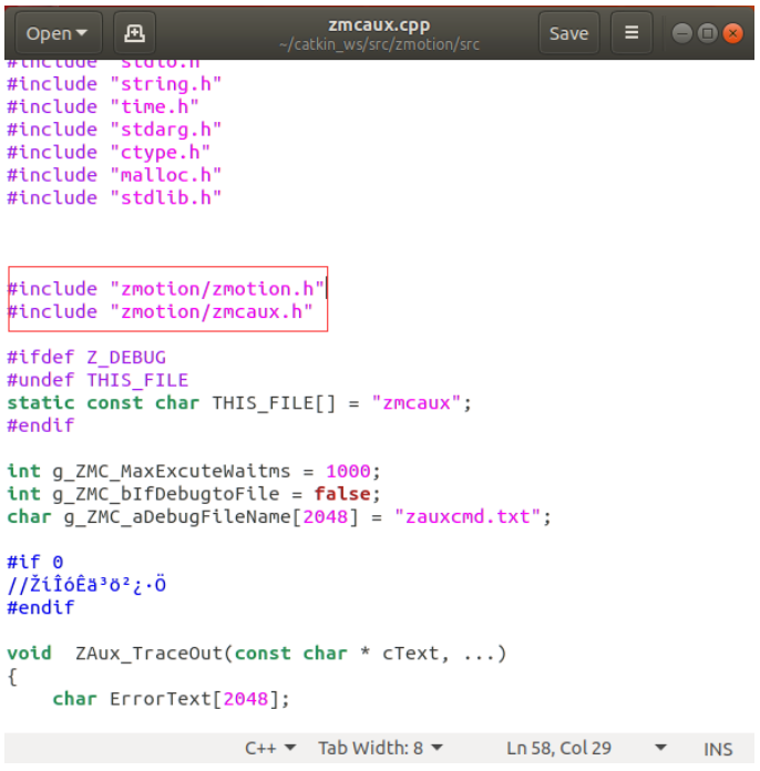

修改头文件引用,如下图所示(要填include文件的相对地址,zmotion为程序包名):
#include "zmotion/zmotion.h"
#include "zmotion/zmcaux.h"

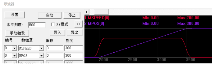

3.实现单轴运动
ZAux_Direct_SetSpeed(g_handle, 0, 200); //设置轴0运动速度为200units/s
ZAux_Direct_SetAccel(g_handle, 0, 2000); //设置轴0加速度为2000units/s/s
ZAux_Direct_SetDecel(g_handle, 0, 2000); //设置轴0减速度为2000units/s/s
ZAux_Direct_SetSramp(g_handle, 0, 100); //设置轴0 S曲线时间100ms
ZAux_Direct_Single_Move(g_handle, 0, 300); //轴0 相对与当前位置运动100 units

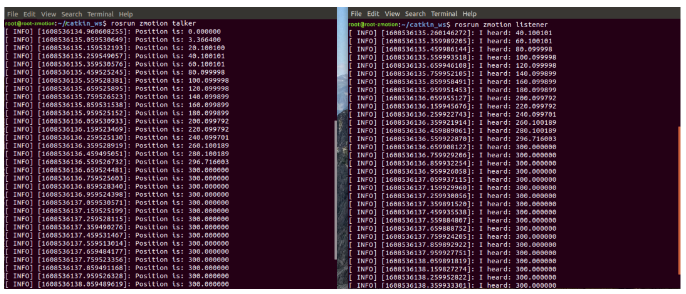

6.运行程序
//打开一个新终端
roscore
//打开另一个新终端
cd ~/catkin_ws/
rosrun zmotion talker
//打开另一个新终端
cd ~/catkin_ws/
rosrun zmotion listener
运行效果如下,实时输出位置:
此外,我们在上位机上的示波器上可以看见,轴0做S曲线运动:
