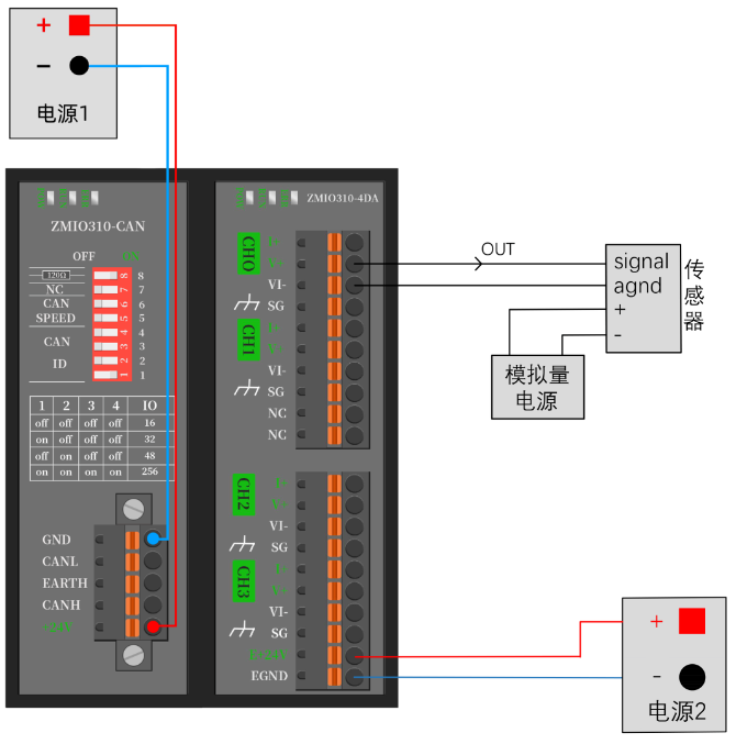

02 ZMIO310-CAN通讯模块的接线
1、 CAN总线上连接了多个ZMIO310-CAN通讯模块时,将全部CAN模块的CANL和CANH端分别接到一起(CANL接CANL、CANH接CANH)。
2、在CAN总线最两端接口各并接一个120欧的终端电阻,匹配电路阻抗,保证通讯稳定性。即控制器端需要在CANL和CANH之间并联接入一个120欧电阻,还有最后一个ZMIO310-CAN通讯模块需要把【拨码开关8】拨到ON来表示并入一个120欧姆的电阻。
3、通讯线推荐使用双绞屏蔽线,屏蔽层需可靠接地。
4、要保证控制器的主电源的公共端和ZMIO310-CAN通讯模块的电源的公共端接到一起(俗称“共零”),以防止CAN芯片烧坏;

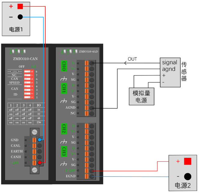

5、此扩展模块采用双电源供电,即耦合器模块(ZMIO310-CAN通讯模块)采用一个电源,扩展子模块采用另一个电源(在电源功率足够的情况下,子模块可使用同一个电源供电,但不可与耦合器模块使用同一个电源)。
6、布线还要注意强电和弱电布线要拉开距离,建议20cm以上。

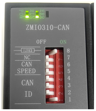

8个拨码开关的含义如下
1、拨码1-4:4位拨码开关用于ZMIO310-CAN扩展模块IO口等起始地址的映射,4位二进制位组合值对应值范围0-15; 组合值=( 拨码4)×8+(拨码3)×4+(拨码2)×2+(拨码1)。
控制器根据ZMIO310-CAN通讯模块的拨码地址来设定对应扩展模块的IO起始地址及AD与DA的起始地址。模拟量AD起始IO映射编号从8开始,按8的倍数递增。模拟量DA起始 IO 映射编号从4开始,按4的倍数递增。
不同拨码ID对应模拟量AD/DA 编号分配情况如下表。

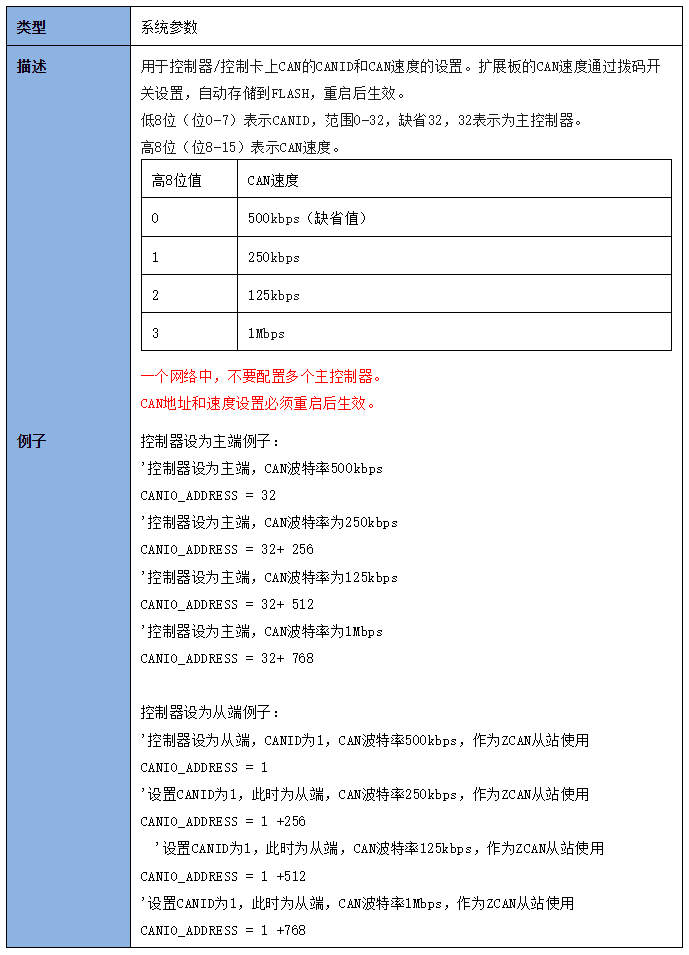

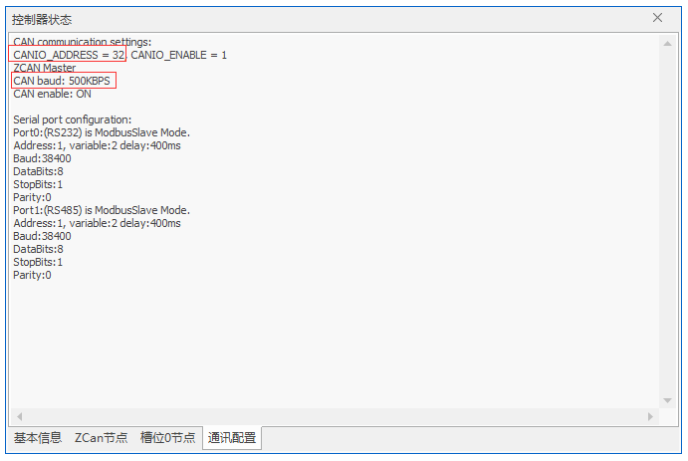

2、拨码5-6:CAN通讯速度,组合值对应值范围0-3,可选四种不同的速度,一般CAN通讯速度默认即可,干扰严重可以降低CAN的通讯速度,同时需要通过控制器端通过CANIO_ADDRESS指令来修改控制器端(主端)的CAN通讯速度与ZMIO310-CAN通讯模块一致才可以正常通讯。
速度组合值=(拨码6)×2+(拨码5)×1,组合值范围 0-3。
对应的通讯速度如下表所示。
3、拨码7:特殊功能预留。
4、拨码8:120欧电阻,拨ON表示CANL和CANH间并联接入一个120欧电阻,连接了多个ZMIO310-CAN通讯模块时只需要把最后一个ZMIO310-CAN通讯模块的第8位拨为ON即可。
#注意:
拨码开关要注意设置,可能出厂的时候拨码开关全部处于ON的状态。
拨码开关必须在上电之前拨好,上电后重新拨码无效,需再次上电才生效,还有ZMIO310-CAN通讯模块连接扩展子模块,也不支持热插拔。

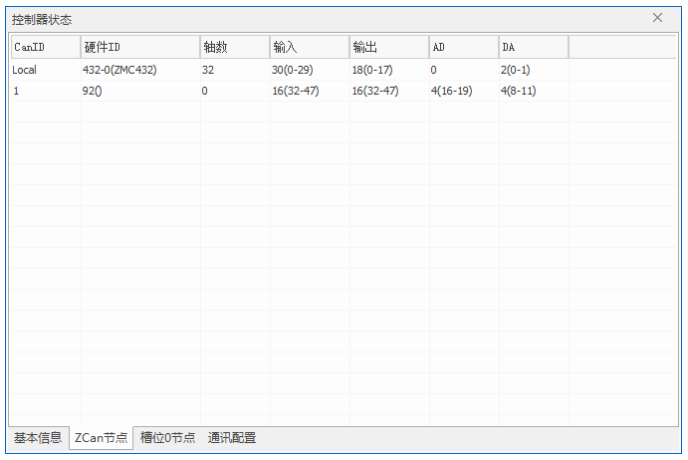

1、CAN地址拨码,要求整个控制系统的IO编号不得重复,控制器端本地IO地址的范围可以通过RTSys软件点击【控制器】→【控制器状态】→【Zcan节点】查看相关信息。
上图是ZMC432控制器的本地数字量IO与模拟量IO的分布情况,针对扩展数字量IO的ZMIO310-CAN扩展模块。 我们需要要求ZMIO310-CAN扩展模块的IO起始地址要大于输入口编号的最大值29,同时大于输出口编号的最大值17,查数字量IO组合值对照表得ZMIO310-CAN通讯模块的地址拨码的组合值要大于等于1。

04 ZMIO310子模块接线参考

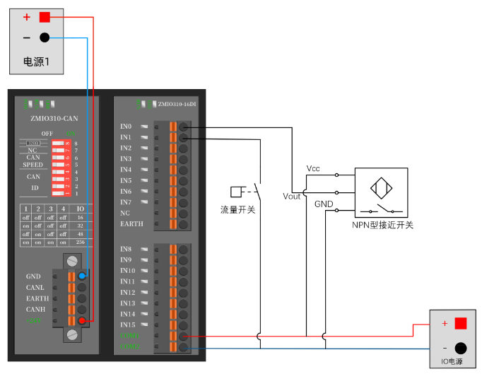

ZMIO310-16DI数字量输入子模块接线参考
1、输入端口NPN型接线参考:

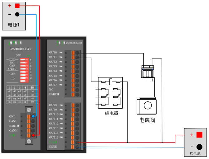

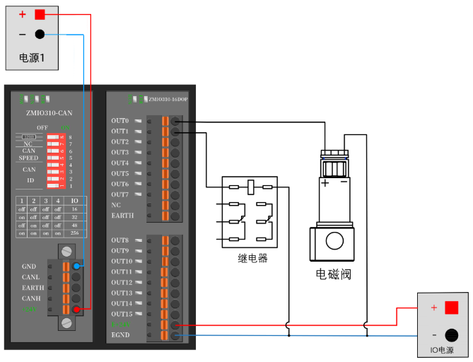

ZMIO310-16DO/DOP数字量输出子模块接线参考
1、输出端口NPN型接线参考:
2、输出端口PNP型接线参考:

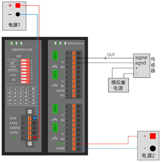

ZMIO310-4AD模拟量输入子模块接线参考
1、电压输入端口接线示意图:
2、电流输入端口接线示意图:

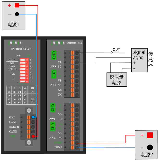

ZMIO310-4DA模拟量输出子模块接线参考
1、电压输出端口接线示意图:
2、电流输出端口接线示意图:

1、 断电重启后,观察ZMIO310-CAN通讯模块的ERR灯是否熄灭,扩展模块如果和主端控制器正常通讯上的话,ZMIO310-CAN通讯模块的灯应该是POW[亮]、RUN[亮]、ERR[灭]。
2、 通过RTSys软件点击【控制器】→【控制器状态】→【Zcan节点】可查看到ZMIO310-CAN扩展模块的IO起始编号等信息。

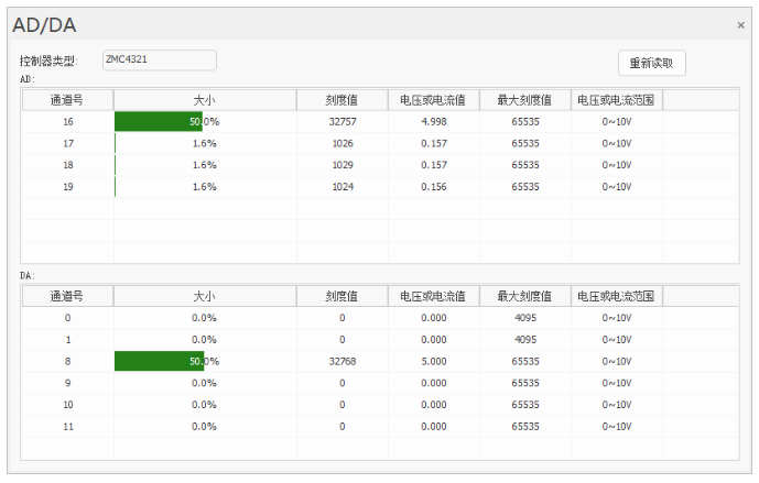

4、ZMIO310-CAN扩展模块模拟量的监控。
RTSys软件点击【工具】→【AD/DA】,即可监控对应的模拟量输入输出口的相关信息。
ZMIO310的模拟量输入输出子模块是16位的,所以扩展模块的最大刻度值要手动选择65535,模拟量输入口悬空是会显示一定的数值, 这是芯片固有特性,通常无需特别关注。若对此较为敏感,可考虑接入模拟量的地以观察效果。

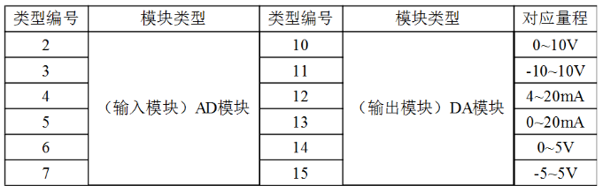

06 ZMIO310-CAN扩展模块模拟量量程修改

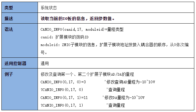

ZMIO310-CAN通讯模块可以读写模拟量的量程,具体指令如下:
写:CANIO_INFO(canid,17, moduleid)=量程类型编号
读:?CANIO_INFO(canid,17, moduleid)
参数说明:
canid: 扩展模块的拨码ID(既拨码1-4的组合值)。
moduleid: 从耦合器后面接的第一个扩展子模块算起, 子模块地址按接入耦合器的顺序,从0依次编号。
ZMIO310的模拟量输入输出有以下模式可以选择,量程类型如下:
通过RTSys软件在线命令下发即可设置,同时通过RTSys软件的在线命令也可以查询当前子模块的模拟量量程信息。

E. 控制器的CAN是否是主端模式(CANIO_ADDRESS的bit5有被置1,例如:CANIO_ADDRESS=32),CAN通讯的波特率和扩展模块是否一致。

3、扩展模块的模拟量输出值读取不到。
A.检查DA模块的电源正极(E+24V)和电源负极(EGND)有连接,给子模块供电。接线参考四章节的ZMIO310-4DA模拟量输出子模块接线图。

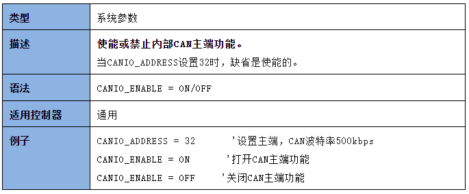

1、 CANIO_ADDRESS -- CAN 通讯设置
2、 CANIO_INFO  -- CAN扩展板信息
3、 CANIO_ENABLE -- CAN使能
