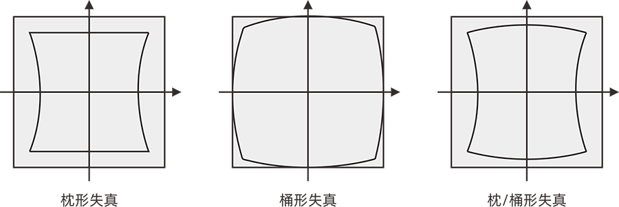

在现实生产过程中,激光振镜扫描过程受到光学和物理特性等多种因素的影响,导致扫描场出现固有的非线性误差而引起加工图形的畸变,影响最终产品的质量, 导致次品率增加、返工成本高等一系列问题,不利于企业盈利,因此必须加以振镜校正。

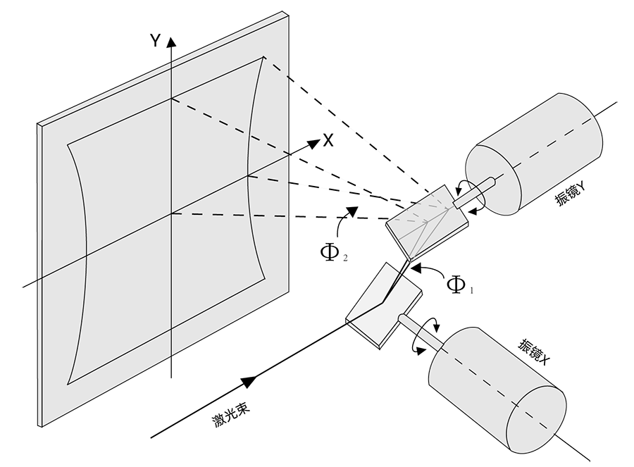

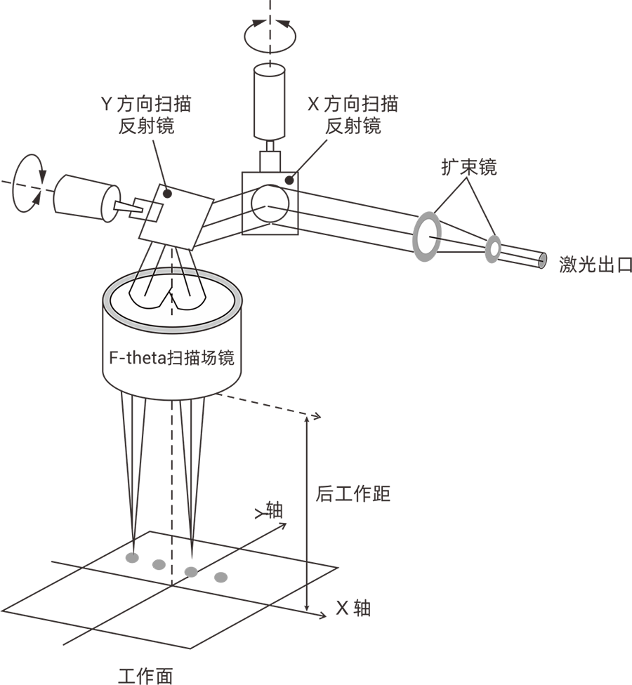

激光振镜控制系统加工示意图

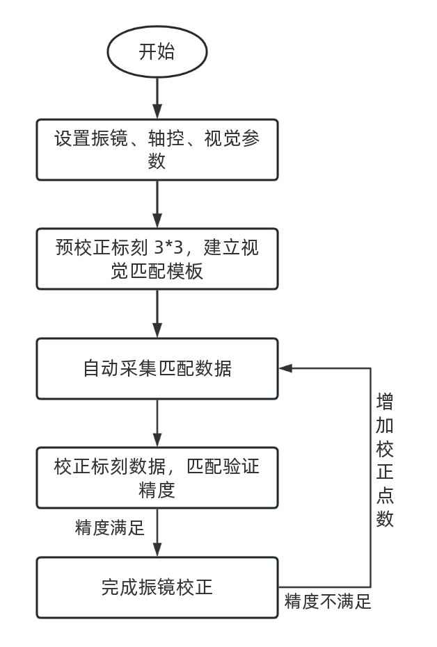

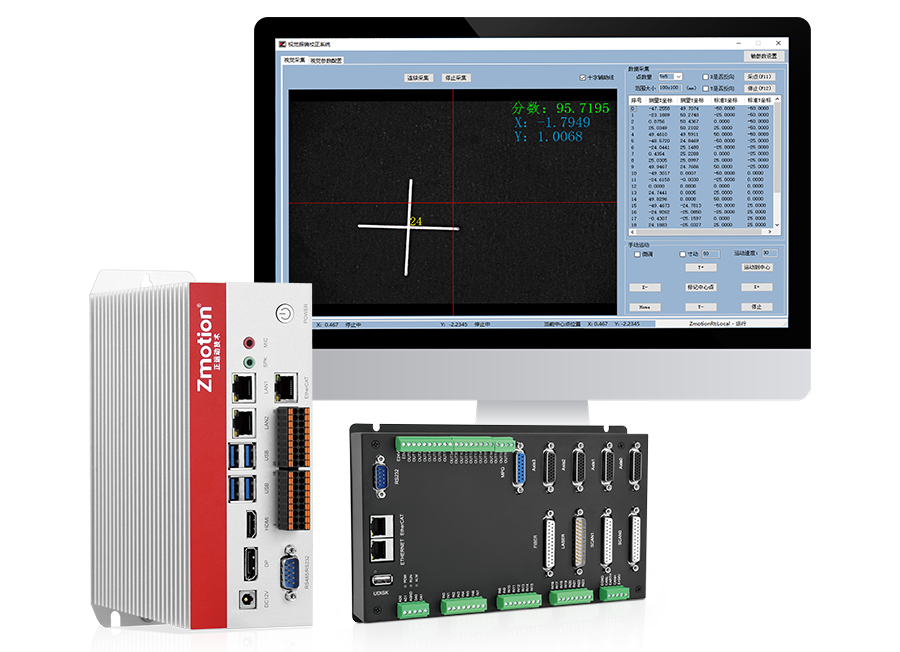

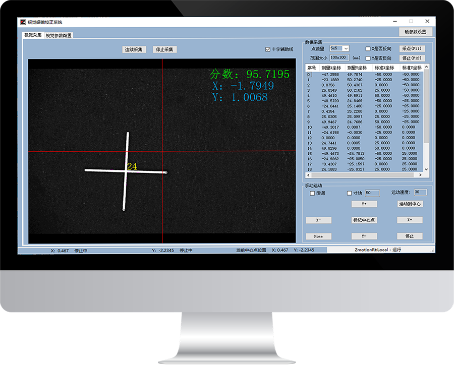

1、正运动视觉校正软件演示
(1)操作流程:

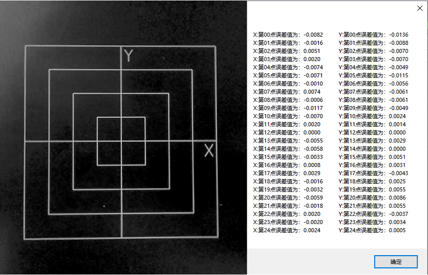

(2)校正结果测试对比:
振镜校正前
振镜校正后
从以上两张激光振镜校正前后的对比结果可以看出,未振镜校正的大多数点误差值较大,大约在 ±0.5mm 左右,而校正后的误差明显较小,大多数点的误差值控制在 ±0.005mm 以内。
由此可看通过正运动技术的激光振镜运动控制器高精度振镜视觉校正解决方案极大地提升了加工精度。

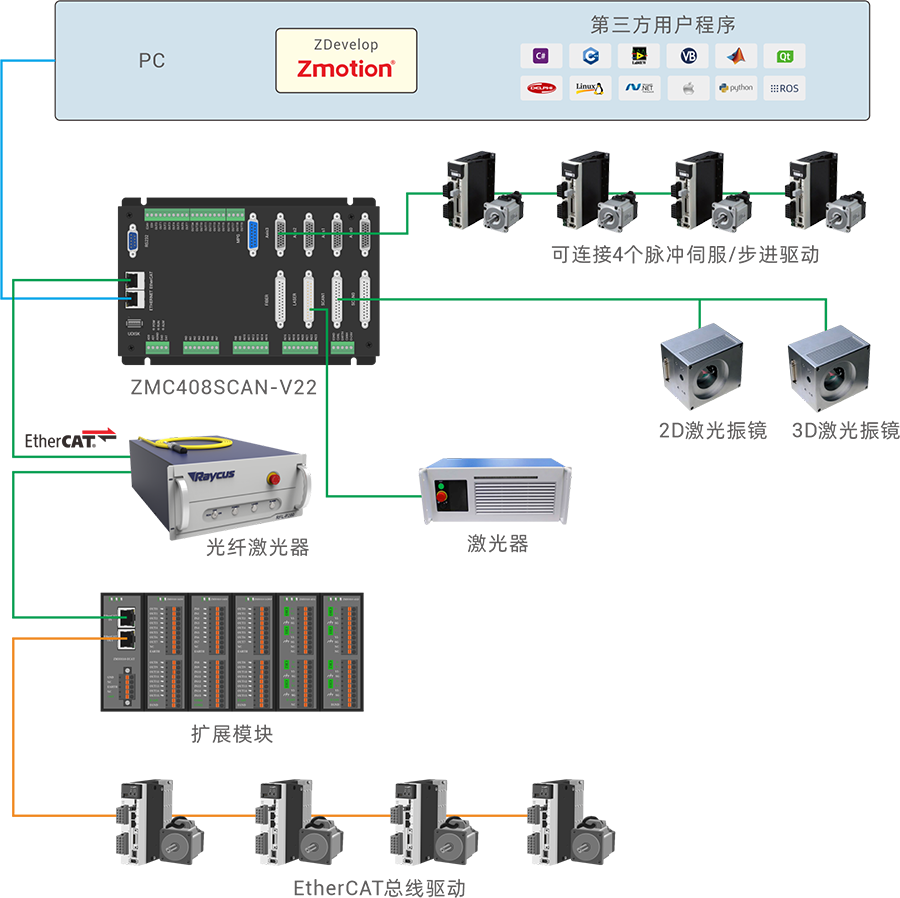

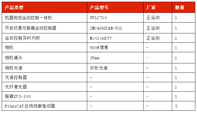

3、方案硬件配置

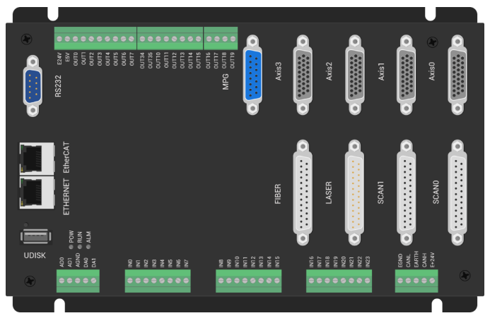

02  开放式激光振镜运动控制器ZMC408SCAN-V22
独立式激光振镜运动控制器,集成激光控制、振镜控制和总线轴/脉冲轴控制,助您实现高效精确的 EtherCAT 总线运动控制+激光振镜解决方案。
  • 可选6-64轴运动控制(脉冲+EtherCAT总线)
  • 2路带反馈激光振镜接口、1路LASER和1路FIBER激光电源专用接口
  • 支持一维/二维/三维PSO功能,可做视觉飞拍、精密点胶和激光能量控制
  • 激光振镜控制与运动控制相互融合,可灵活构建多轴联动等方式的激光加工系统
  • 多维位置同步输出PSO,板载24路通用输入和20路通用输出,其中4路高速色标锁存,4路PSO和8路PWM输出
