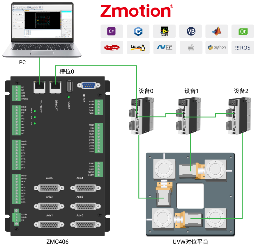

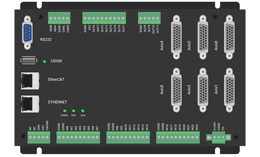

ZMC406硬件介绍
ZMC406是正运动推出的一款多轴高性能EtherCAT总线运动控制器,具有EtherCAT、EtherNET、RS232、CAN和U盘等通讯接口,ZMC系列运动控制器可应用于各种需要脱机或联机运行的场合。
ZMC406支持6轴运动控制,最多可扩展至32轴,支持直线插补、任意圆弧插补、空间圆弧、螺旋插补、电子凸轮、电子齿轮、同步跟随等功能。
ZMC406支持PLC、Basic、HMI组态三种编程方式。PC上位机API编程支持C#、C++、LabVIEW、Matlab、Qt、Linux、VB.Net、Python等接口。
ZMC406支持6轴运动控制,可采用脉冲轴(带编码器反馈)或EtherCAT总线轴,通用IO包含24路输入口和12路输出口,模拟量AD/DA各两路,EtherCAT最快125us的刷新周期。

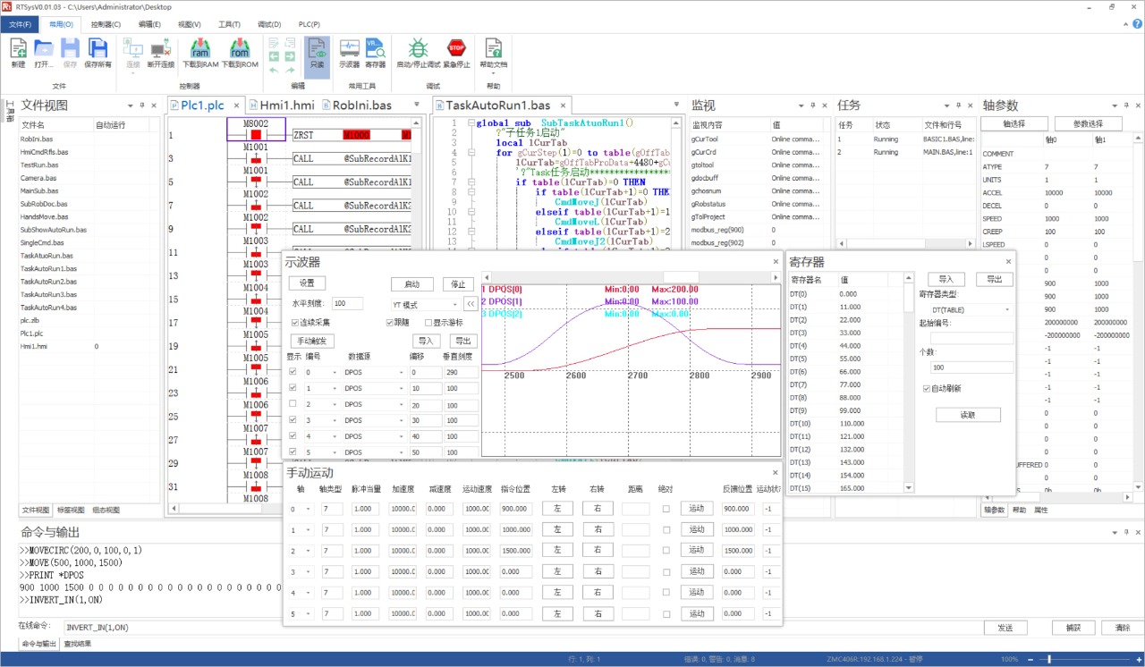

ZMC控制器通过RTSys开发环境来调试,RTSys是一个方便的编程、编译和调试环境。RTSys可以通过串口、以太网、PCI和LOCAL与控制器建立连接。应用程序可以使用VC,VB,VS, C++Builder ,C#等软件来开发。调试时可以把RTSys软件同时连接到控制器,程序运行时需要动态库zmotion.dll。

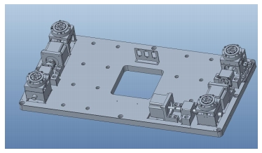

1、UVW平台

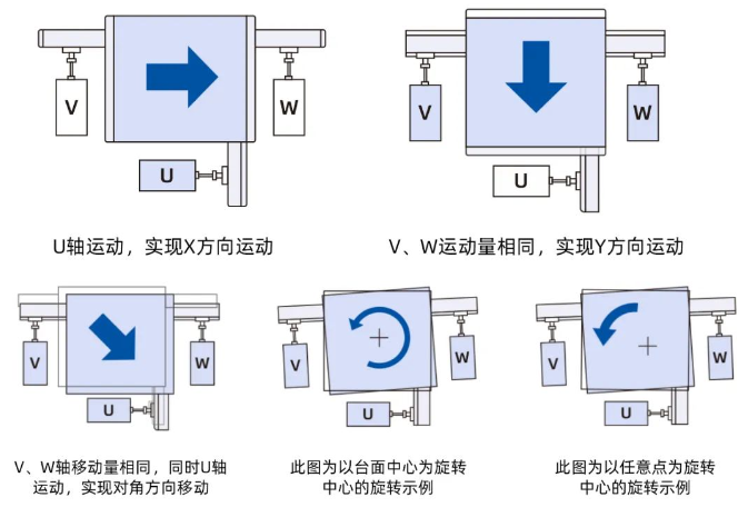

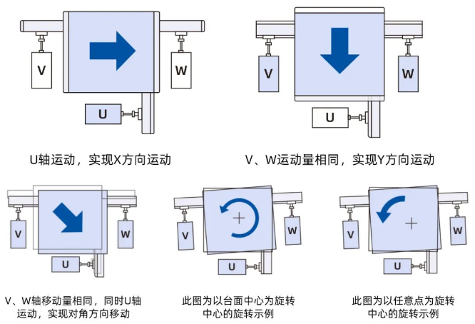

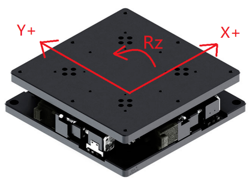

UVW平台,也被称为XXY平台或XYR对位平台,是一种高精度移动平台,专为高精度对位设备而设计。
该平台属于三轴并联运动机构,通过控制三个线性移动轴的并联运动,可以实现以平面上任意一点为中心进行旋转运动以及沿任意方向平移。这种设计使得UVW平台在工业自动化中成为一个核心技术,特别适用于需要高精度对位功能的应用场景。
2、 UVW平台的应用场景与优势
UVW平台与视觉CCD纠偏系统对接在一起,可以迅速完成高精度的纠偏工作,其重复定位精度一般可达±1μm。与以前的xyθ平台相比,UVW平台在控制精度和灵活性方面都有显著的优势。
UVW平台的控制精度高于xyθ平台,并且它可以在平面上的任意一点为中心进行旋转运动,而xyθ平台的旋转中心则必须固定在平台上某处并随平台一同运动。
此外,UVW平台需要一个绝对坐标系作为参考系,而xyθ平台则使用随平台动的坐标系作为参考系。UVW平台?作模式如下图:
UVW平台主要应用于曝光机、丝印机、贴合机等PCB及半导体等行业。在这些应用中,UVW平台通过配合机器视觉系统,实现高精度对位功能,从而提高生产效率和产品质量。
总的来说,UVW平台以其高精度、高灵活性和广泛的应用领域,成为现代工业自动化中不可或缺的一部分。

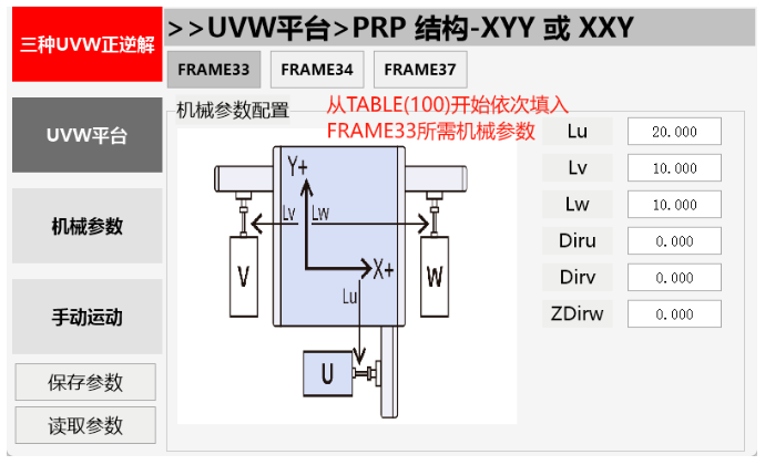

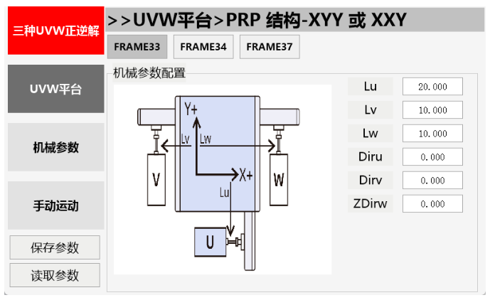

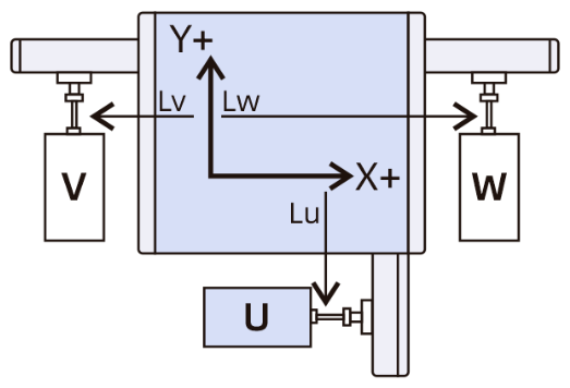

一、FRAME33-UVW对位平台(PRP结构-XYY或XXY)
原理通过安装于同一平面的三个驱动轴的运动,实现定位要求(以下图示均以平台回零后的初始位置为基准)。
A、电机方向及角度范围
虚拟的XY满足右手法则,角度正向与虚拟XY满足右手法则,实际电机 轴方向无要求,根据实际情况填写结构参数即可。

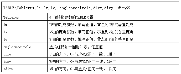

B、TABLE寄存器依次存入机械手结构参数
建立机械手连接时,需要将机械结构参数按照如下次序依次填写到 TABLE数组中。FRAME33模型机械结构参数说明如下。
从TableNum编号开始依次机械手结构参数U轴的距离参数,V轴的距离参数,W轴的距离参数,虚拟旋转轴一圈脉冲数,U轴的方向,V轴的方向,W轴的方向到Table中。
TABLE(TableNum,lu,lv,lw,angleonecircle,diru,dirv,zdirw)。
例程从TABLE(100)开始依次填入Frame所需机械参数。

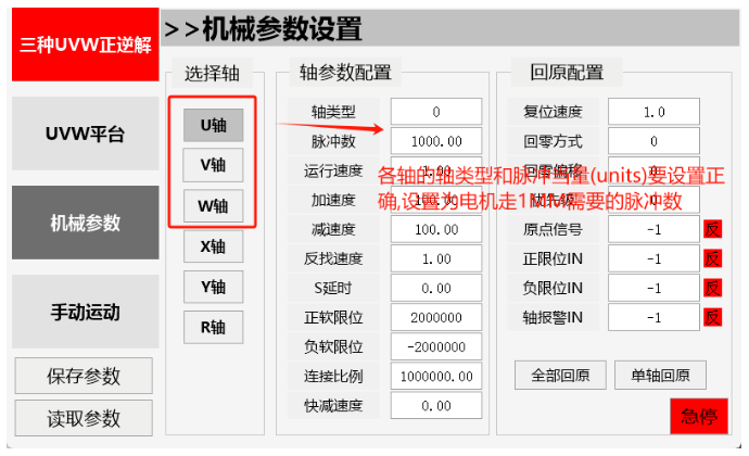

C、设置关节轴参数及虚拟轴参数
各轴的轴类型和脉冲当量(units)要设置正确,设置为电机走1mm需要的脉冲数。虚拟轴的units跟实际发送脉冲数无关,用于设置运动精度,虚拟轴的脉冲 当量一般设置为1000,表示精度为小数点后3位。
D、确定机械手零点位置
FRAME33需要保证VW轴是水平的。平台上任意一点可作为零点,保证结构参数正确即可。
E、建立机械手正逆解

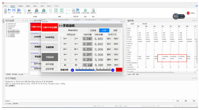

正解建立: 以FRAME33模型为例。先将机械手结构参数从某个Table起始编号依次存储到Table数组中,然后选择对应模型的轴列表,使用CONNREFRAME指令建立正解模式。指令说明可通过Rtsys软件菜单栏的【常用】-【帮助文档】-【RTBasic帮助】-【索引】,在查找栏搜索CONNREFRAME即可查看。
'将机械手参数从编号TableNum开始依次存储到Table数组中
'选择轴列表
BASE(Viraxis_x, Viraxis_y,Viraxis_v)
'建立机械手正解
CONNREFRAME(33,tablenum, Axis_a,Axis_b,Axis_c)
若机械手正解 建立成功,虚拟轴MTYPE(当前运动类型)将显示为34,此时只能操作关节轴在关节坐标系中调整机械手姿态, 手动运动可通过RTSys软件菜单栏的【工具】-【手动运动】,待【手动运动】界面弹出之后选择关节轴轴编号(本文关节轴以轴0(U轴),轴1(V轴),轴2(W轴))然后根据实际需求选择点动或者寸动。 虚拟轴会自动计算末端工作点位于直角坐标系中的位置。
逆解建立:以Frame33模型为例。先将机械手结构参数从某个Table起始编号依次存储到Table数组中,然后选择对应模型的轴列表,使用CONNFRAME指令建立正解模式。指令说明可通过Rtsys软件工具栏的【常用】-【帮助文档】-【RTBasic帮助】-【索引】,在查找栏搜索CONNFRAME查看。
'选择轴列表
BASE(Axis_a,Axis_b,Axis_c)
'建立机械手逆解
CONNFRAME(33,tablenum, Viraxis_x, Viraxis_y,Viraxis_v)
若机械手逆解建立成功,关节轴MTYPE(当前运动类型)将显示为33,【手动运动】界面操作虚拟轴方法同上。此时加工工艺指令只能操作虚拟轴,事先编辑好运动的轨迹在直角坐标系中运动(本文虚拟轴以轴3,轴4,轴5为例) ,关节轴会自动计算在关节坐标系中如何联合运动。

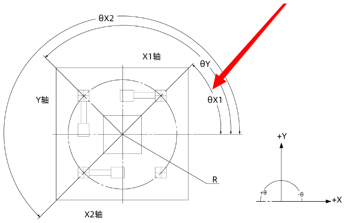

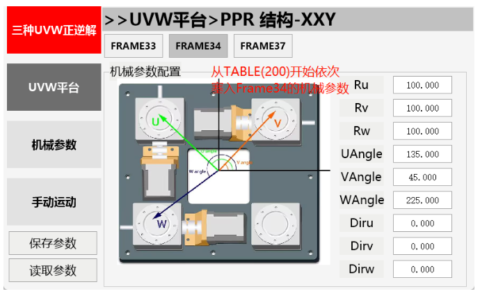

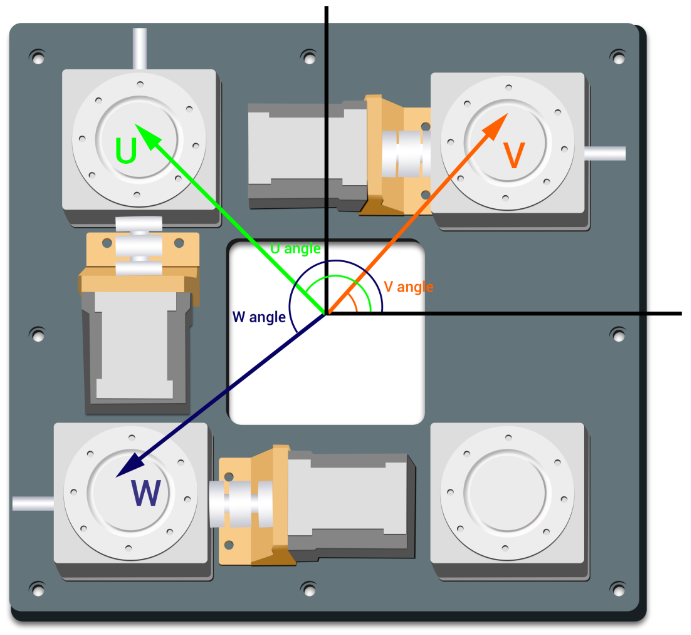

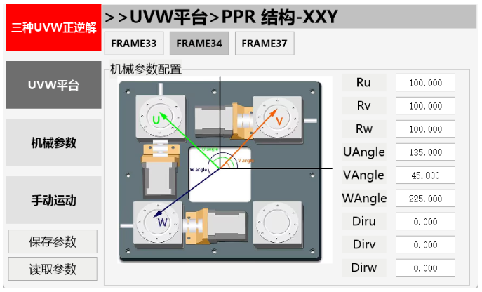

二、FRAME34-UVW对位平台(PPR结构-XXY)
结构示意图
A、 电机方向及角度范围
虚拟的XY满足右手法则,角度正向与虚拟XY满足右手法则,实际电机轴方向无要求,根据实际情况填写结构参数即可。

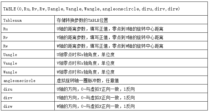

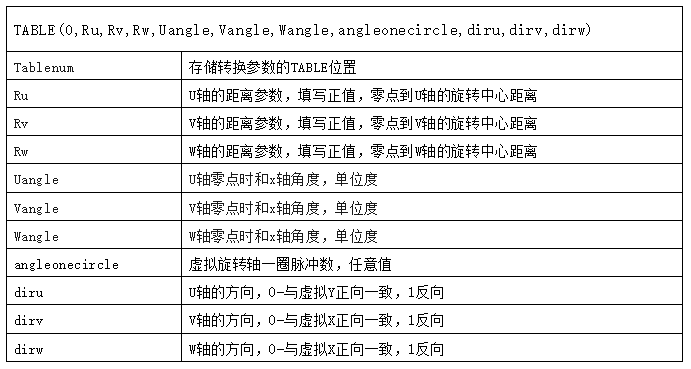

建立机械手连接时,需要将机械结构参数按照如下次序依次填写到TABLE数组中。FRAME34 模型机械结构参数说明如下。
从TableNum编号开始依次机械手结构参数U轴的距离参数,V轴的距离参数,W轴的距离参数,U轴零点时和X轴的角度,V轴零点时和X轴的角度,W轴零点时和X轴的角度,虚拟旋转轴一圈脉冲数,U轴的方向,V轴的方向,W轴的方向 到Table中。
TABLE(TableNum,Ru,Rv,Rw,Uangle,Vangle,Wangle,angleonecircle,diru,dirv,dirw)
C、设置关节轴参数及虚拟轴参数
各轴的轴类型和脉冲当量(units)要设置正确,设置为电机走1°需要的脉冲数。虚拟轴的units跟实际发送脉冲数无关,用于设置运动精度,虚拟轴的脉冲当量一般设置为1000,表示精度为小数点后3位。
D、确定机械手零点位置
FRAME34保证VW轴是水平的,并平行X轴,U平行Y轴。 平台上任意一点可作为零点,保证结构参数正确即可。

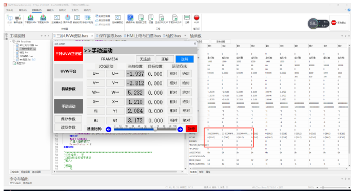

E、建立机械手正逆解
正解建立:以FRAME34模型为例。先将机械手结构参数从某个Table起始编号依次存储到Table数组中,然后选择对应模型的轴列表,使用CONNREFRAME指令建立正解模式。指令说明可通过RTSys软件菜单栏的【常用】-【帮助文档】-【RTBasic帮助】-【索引】,在查找栏搜索CONNREFRAME即可查看。
'选择轴列表
'建立机械手正解
CONNREFRAME(34,tablenum, Axis_a,Axis_b,Axis_c)
若机械手正解建立成功,虚拟轴MTYPE(当前运动类型)将显示为34,此时只能操作关节轴在关节坐标系中调整机械手姿态,手动运动可通过RTSys软件菜单栏的【工具】-【手动运动】,待【手动运动】界面弹出之后选择关节轴轴编号(本文关节轴以轴0(U轴),轴1(V轴),轴2(W轴))然后根据实际需求选择点动或者寸动。 虚拟轴会自动计算末端工作点位于直角坐标系中的位置。
逆解建立:以FRAME34模型为例。先将机械手结构参数从某个Table起始编号依次存储到Table数组中,然后选择对应模型的轴列表,使用CONNFRAME指令建立正解模式。指令说明可通过RTSys软件工具栏的【常用】-【帮助文档】-【RTBasic帮助】-【索引】,在查找栏搜索CONNFRAME查看。
TABLE(TableNum,Ru,Rv,Rw,Uangle,Vangle,Wangle,angleonecircle,diru,dirv,dirw)'选择轴列表
'建立机械手逆解
CONNFRAME(34,tablenum, Viraxis_x, Viraxis_y,Viraxis_v)
若机械手逆解建立成功,关节轴 MTYPE(当前运动类型)将显示为33,【手动运动】界面操作虚拟轴方法同上。此时加工工艺指令只能操作虚拟轴,事先编辑好运动的轨迹在直角坐标系中运动(本文虚拟轴以轴3,轴4,轴5为例) ,关节轴会自动计算在关节坐标系中如何联合运动。

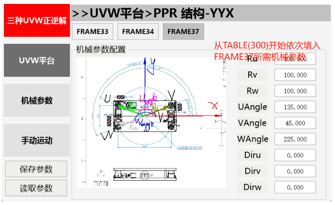

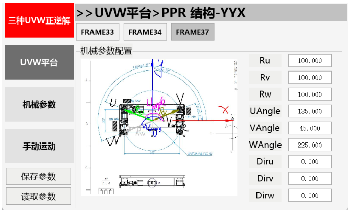

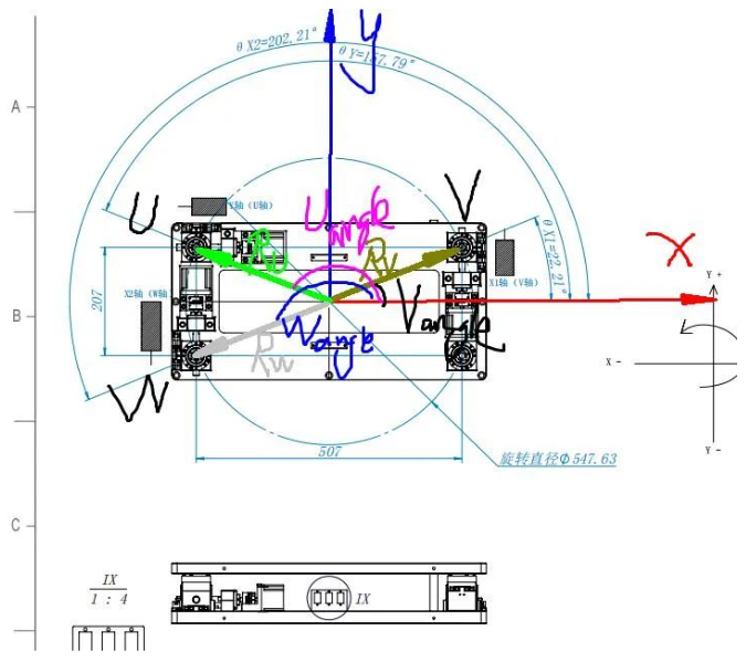

三、FRAME37-UVW对位平台(PPR结构-YYX)
A、 电机方向及角度范围
建立机械手连接时,需要将机械结构参数按照如下次序依次填写到TABLE数组中。FRAME37 模型机械结构参数说明如下。
从TableNum编号开始依次机械手结构参数U轴的距离参数,V轴的距离参数,W轴的距离参数,U轴零点时和X轴的角度,V轴零点时和X轴的角度,W轴零点时和X轴的角度,虚拟旋转轴一圈脉冲数,U轴的方向,V轴的方向,W轴的方向到Table中。
TABLE(TableNum,Ru,Rv,Rw,Uangle,Vangle,Wangle,angleonecircle,diru,dirv,dirw)。
C、设置关节轴参数及虚拟轴参数
D、确定机械手零点位置
FRAME37保证VW轴是水平的,并平行X轴,U平行Y轴。平台上任意一点可作为零点,保证结构参数正确即可。

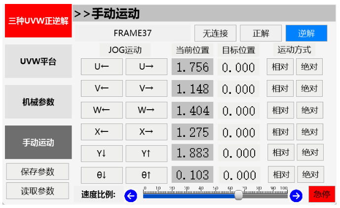

E、建立机械手正逆解
正解建立:以FRAME37模型为例。先将机械手结构参数从某个Table起始编号依次存储到Table数组中,然后选择对应模型的轴列表,使用CONNREFRAME指令建立正解模式。指令说明可通过RTSys软件菜单栏的【常用】-【帮助文档】-【RTBasic帮助】-【索引】,在查找栏搜索CONNREFRAME即可查看。
'选择轴列表
'建立机械手正解
CONNREFRAME(37,tablenum, Axis_a,Axis_b,Axis_c)
若机械手正解建立成功,虚拟轴MTYPE(当前运动类型)将显示为34,此时只能操作关节轴在关节坐标系中调整机械手姿态, 手动运动可通过RTSys软件菜单栏的【工具】-【手动运动】,待【手动运动】界面弹出之后选择关节轴轴编号(本文关节轴以轴0(U轴),轴1(V轴),轴2(W轴))然后根据实际需求选择点动或者寸动。 虚拟轴会自动计算末端工作点位于直角坐标系中的位置。
逆解建立:以FRAME37模型为例。先将机械手结构参数从某个Table起始编号依次存储到Table数组中,然后选择对应模型的轴列表,使用CONNFRAME指令建立正解模式。指令说明可通过RTSys软件工具栏的【常用】-【帮助文档】-【RTBasic帮助】-【索引】,在查找栏搜索CONNFRAME查看。
'建立机械手逆解
CONNFRAME(37,tablenum, Viraxis_x, Viraxis_y,Viraxis_v)
若机械手逆解建立成功,关节轴 MTYPE(当前运动类型)将显示为33, 【手动运动】界面操作虚拟轴方法同上。此时加工工艺指令只能操作虚拟轴,事先编辑好运动的轨迹在直角坐标系中运动(本文虚拟轴以轴3,轴4,轴5为例),关节轴会自动计算在关节坐标系中如何联合运动。

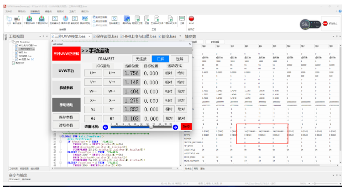

?例程演示

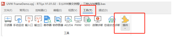

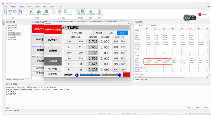

RTSys软件支持Basic,HMI与PLC混合编程,本例程采用Basic结合HMI界面混合编程进行演示。可通过RTSys软件菜单栏的【HMI】-【工具箱】,选择空间进行拖拉摆放,设计交互界面。

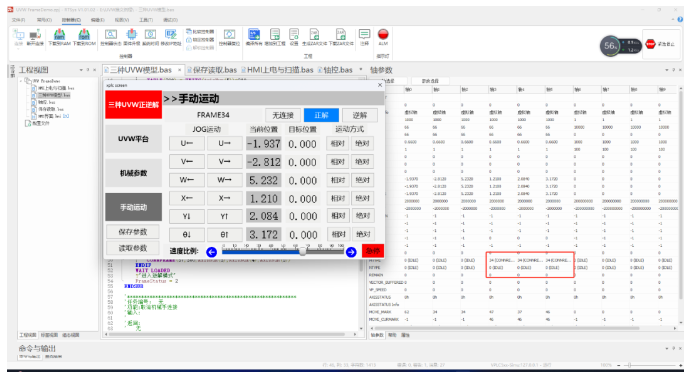

1、将程序下载到控制器运行,先后点击 RTSys软件菜单栏的【工具】-【插件】-【XPLC SCREEN】。
2、待交互界面弹出后点击“UVW平台”按钮,根据实际硬件选择对应UVW类型和配置对应机械参数。

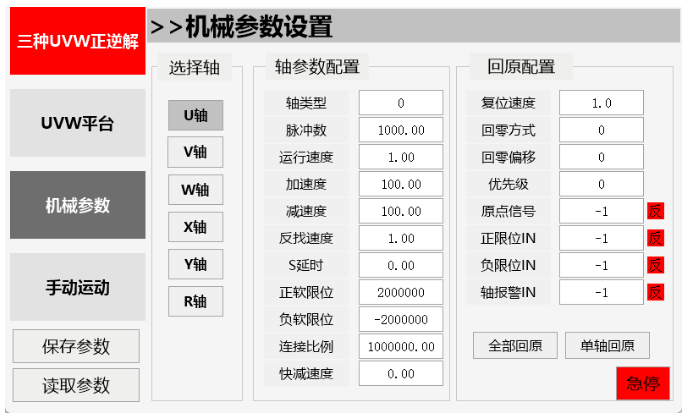

3、选择完UVW平台类型和设置好机械参数后,点击“机械参数”按钮进行轴参数配置。
4、设置好UVW平台和轴参数后,点击“手动运动”进行正逆解切换,和操作对应轴进行运动。
