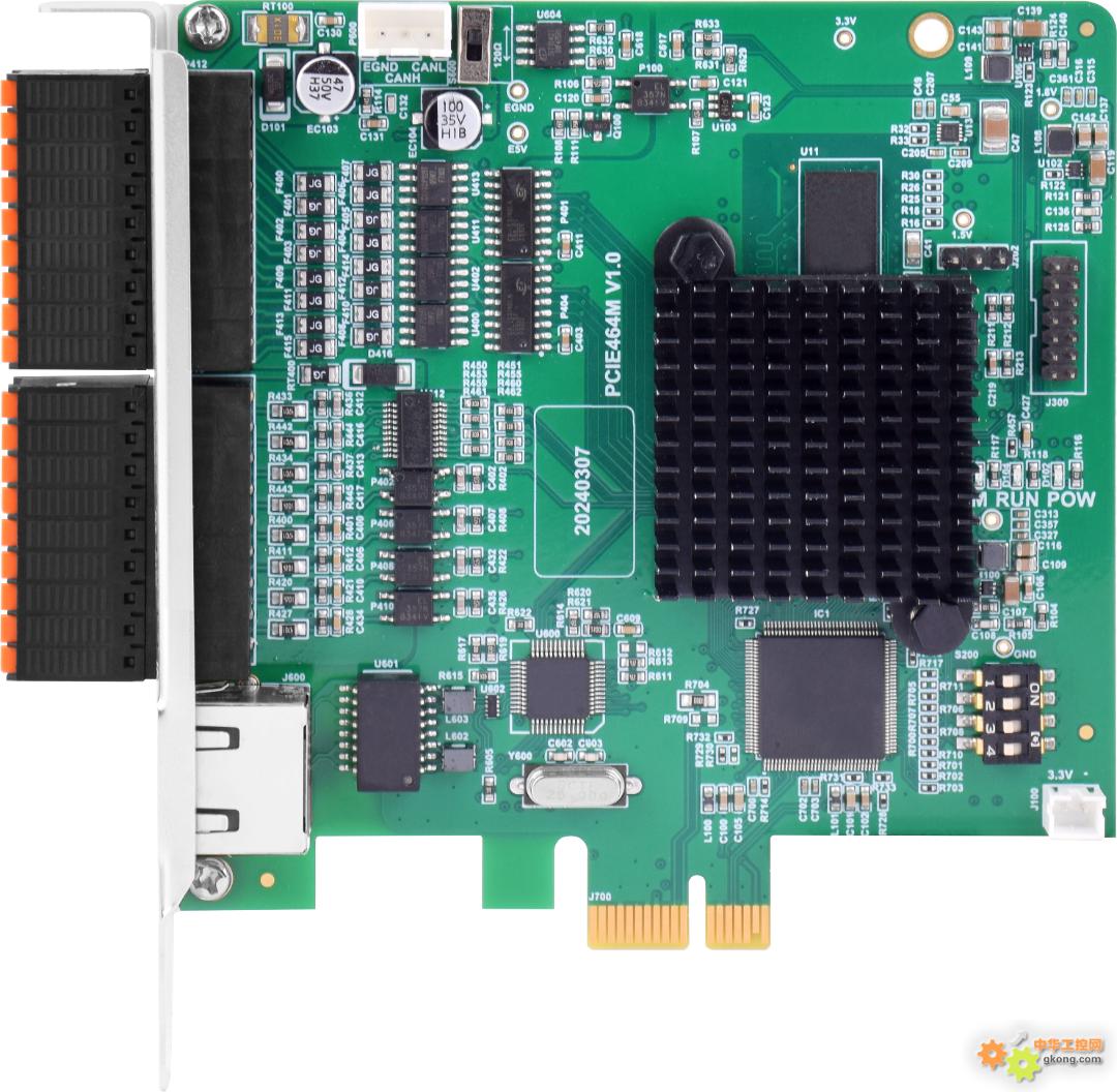

PCIE464M是一款基于PCIe的PCI Express的EtherCAT总线运动控制卡,具有多项实时和高精度运动控制控制功能。
用户可直接将PCIE464M嵌入标准PC机实现高性能的EtherCAT运动控制功能,实现高精多轴同步控制, EtherCAT控制周期最小可达100us!
内置多路高速IO输入输出,可满足用户的多样化高速IO应用需求,如:高速色标锁存、高速PWM、多维位置比较输出PSO、视觉飞拍、速度前瞻、编码器位置检测等应用。
用户可使用正运动技术全自主纯国产RTSys IDE来进行开发、调试、仿真和诊断,也可以调用统一的API函数库来编写运动控制程序代码、轻松完成配置和诊断,大幅减轻工程师编程压力。
PCIE464M与第三方工控机(IPC)配合具有以下优势
PCIE464M运动控制卡上自带16进16出,第三方图像处理工控机或PC无需额外配置IO数据采集卡和PLC,即可实现 IPC形态的机器视觉运动控制一体机,简化硬件架构,节省成本,软硬件一体化。
PCIE464M硬件性能特点
  • 可选6-64轴运动控制,支持EtherCAT总线/脉冲/步进伺服驱动器
  • 联动轴数最高可达16轴,运动周期最小为100μs
  • 标配16进16出,其中4路高速锁存输入、4路高速PWM和12路高速硬件比较输出PSO
  • 支持PWM输出、1D/2D/3D PSO硬件位置比较输出、视觉飞拍、连续轨迹插补等
  • 支持30+机械手模型正逆解模型算法,比如SCARA、Delta、UVW、4轴/5轴 RTCP...
  • 支持掉电存储和掉电中断,多重加密,提供程序更安全机制
  • 具有一维、二维螺距补偿控制,实现更高的加工精度
  • 8路单端脉冲轴、4路单端编码器轴
PCIE464M控制卡订货信息
