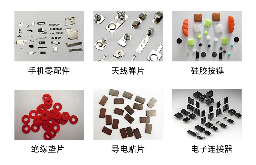

方案可灵活适应各种尺寸规格和材质的物料。操作员通过简单调整视觉、运动控制功能模块参数,即可在最短时间内完成物料转换,实现高速高精的机械手柔性上下料,有效消除卡料的问题,显著提高数据处理速度,简化生产流程,减少人工干预 。
适用于开发摆盘机、贴合机、食品医疗包装、装配及分拣等多种需要柔性供料的场景。

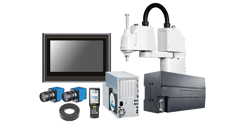

01  机器视觉运动控制一体机在SCARA机械手柔性上下料的解决方案
SCARA机械手柔性上下料加工示意图

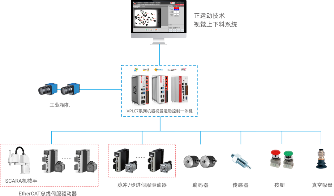

正运动SCARA机械手柔性上下料解决方案设计
  • 20DI:接原点、限位等传感器,以及开关信号、编码器等
  • 20DO:高速输出口接工业相机的硬触发输入和点胶阀
  • EtherCAT接口:接EtherCAT总线驱动器,控制其它轴运动
  • 4路单端脉冲输出:接脉冲驱动器,控制传送带
  • RS232通讯接口:接光源控制器
  • EtherNET接口:千兆网口,接支持Gige协议的面阵相机,实现视觉定位、检测应用

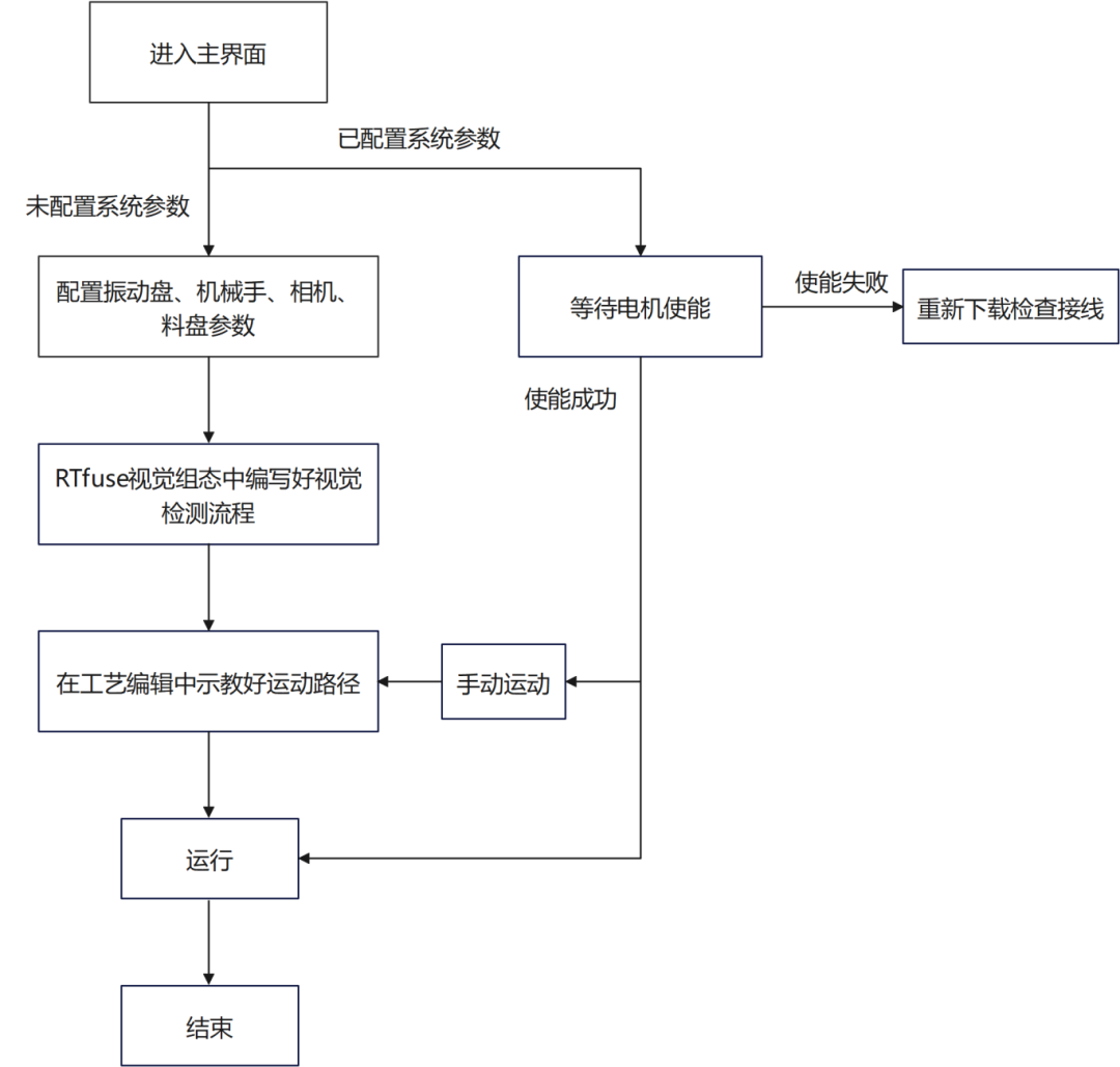

2、SCARA机械手柔性上下料配置流程

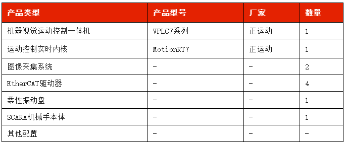

4、解决方案硬件配置

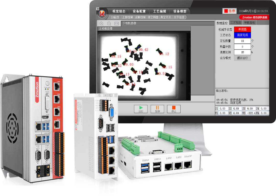

02  VPLC7系列机器视觉运动控制一体机
VPLC711是一款基于x86平台和Windows操作系统的高性能机器视觉EtherCAT运动控制器,可脱机运行,支持丰富的IO控制,30+机器人算法,以及视觉和运动控制功能,大幅简化视觉与运动控制项目的配置流程。
VPLC系列机器视觉运动控制一体机的安装与拆卸过程便捷,占地空间小,还能与其它控制单元部件(如伺服驱动器、传感器、编码器、控制阀等)和MES系统无缝集成,提供一个完整端到端的视觉运动控制解决方案。
  • 可选6-64轴运动控制(脉冲+EtherCAT总线)
  • 内置实时内核MotionRT7,支持第三方视觉软件
  • 板载20路通用输入(其中10路为高速输入),20路高速输出
  • 提供一体化开放式IPC形态的实时软控制器/软PLC集成的视觉+运动控制解决方案
  • 多核并行运算,能够高效处理运动控制,机器视觉等自动化设备核心任务

▌ 可视化界面
界面友好,便于用户数据监控,实时显示使能状态、回原状态、定位数量和摆放计数等。
