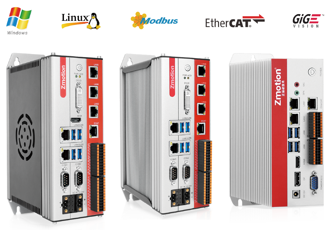

VPLC7系列机器视觉运动控制一体机
  • 核心技术特点
? 支持平面关节型机械手(SCARA)和径向直线运动(R.θ)型机械手控制,适用于各种晶圆机械手搬运场景;
? 支持点位控制,从而实现晶圆搬运机械手的搬运和放置操作;
? 精准力控,实现高精度控制夹爪的夹持力度,防止晶圆损坏或松动;
? 支持动态变速,可以有效平衡晶圆搬运机械手移动速度和精度,提高生产效率;
? 视觉飞拍功能,可快速对晶圆进行瞬时触发相机拍摄和照明。
  • 应用效益
通过VPLC7系列机器视觉运动控制一体机,配合运动控制实时内核MotionRT7与多个组件的协同作业,实现核间交互,指令调用速度比传统的PCI/PCIe快10倍,整体设备产能可提升10%左右,实现高速高精的晶圆机械手传输控制。

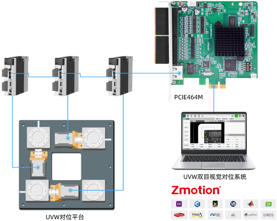

PCIe EtherCAT总线控制卡PCIE464M
  • 核心技术特点
? 支持UVW控制算法,配合高精度视觉采集系统进行视觉对位纠偏;
? 支持多轴同步控制,能够处理更复杂的曝光加工工艺;
? 最快支持EtherCAT控制周期125μm;
? 采用标准PCIe总线接口,数据采集快。
  • 应用效益
通过PCIE464M高速高精,超高速PCIe EtherCAT控制卡,配合UVW平台等多个组件的协同作业,进行高速高精的对准和曝光,减少因定位误差导致的废品率,降低生产成本,提高产出质量。

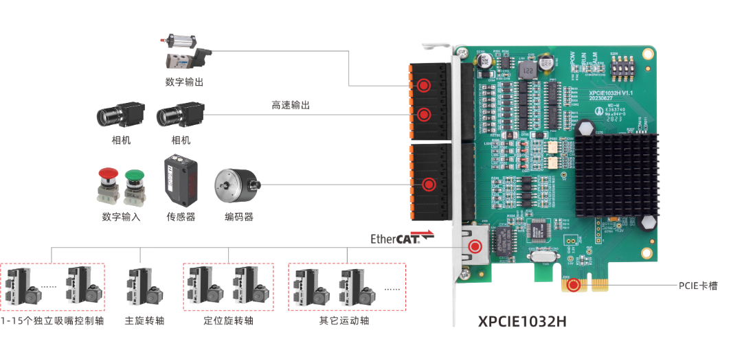

PCIe EtherCAT总线控制卡XPCIE1032H
  • 核心技术特点
? 高速稳定测试分选,产能可达:53 K/H;
? 高速的运动模式切换:可快速切换位置模式和速度模式,实现高精度的力控;
? EtherCAT同步周期为250μm,可控制多个吸嘴独立上下高速运作,提升效率;
? 用户可以根据方案需要自主分配IO信号和灵活扩展控制轴,满足测试单元每种工艺需求,实现个性化定制;
? 与传统PC+运动控制卡方案相比,XPCIE1032H方案稳定性更高,交互速率更快,提升速度可达10%。
  • 应用效益
通过XPCIE1032H高速高精,超高速PCIe EtherCAT控制卡,配合多个组件的协同作业,可确保多个工序在旋转周期内依次对半导体进行测试、检查、精加工、收料、编带等,使整个测试分选过程全天候连贯、高效稳定地运行,提高测试吞吐量。

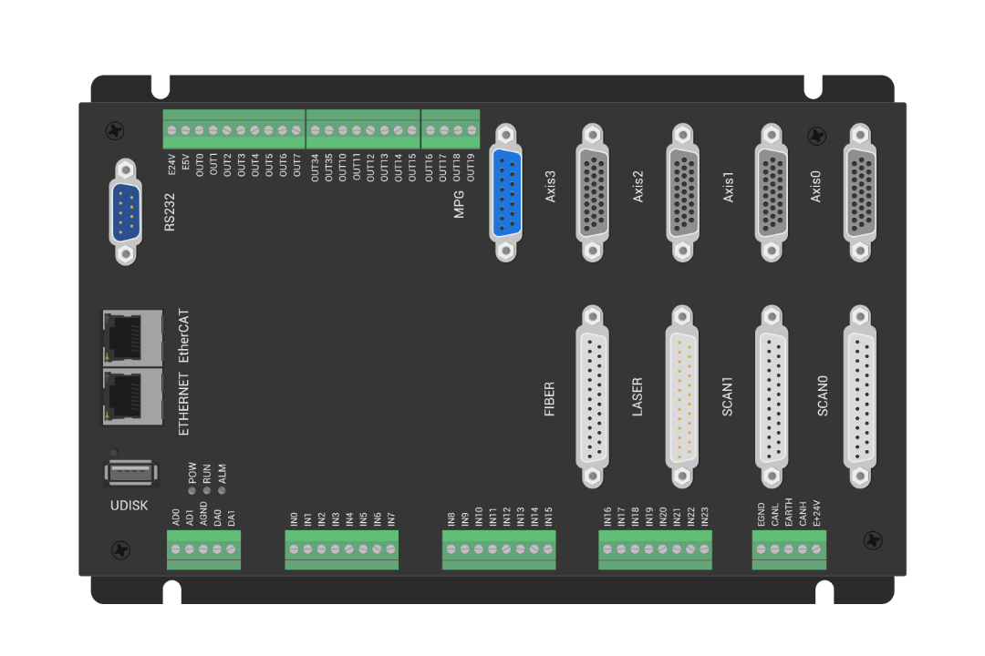

ZMC408SCAN-V22开放式激光振镜控制器
  • 核心技术特点
? 灵活兼容多种半导体材料,用户可通过编辑非接触式激光打标/焊接工艺,调整激光能量和脉冲持续时间;
? 提供专用激光工艺API函数,支持多种图形处理,提升加工精度与效率,简化设计至生产流程;
? 振镜轴与伺服轴联动插补,实现精准激光束定位和动态跟踪,进行更精细的激光振镜打标/焊接;
? 高精度PSO,等间距输出,解决传统激光加工在倒角激光加工能量输出不恒定的问题,提高激光振镜打标/焊接质量;
? 提供直观易用的激光调试软件,操作员轻松设定打标激光参数。
  • 应用效益
通过ZMC408SCAN-V22开放式激光振镜控制器,配合多个组件协同作业,可大幅提升半导体激光打标/焊接的一致性和生产效率,并降低操作成本,灵活适应新的打标/焊接项目需求,以及有效降低多套控制硬件成本。

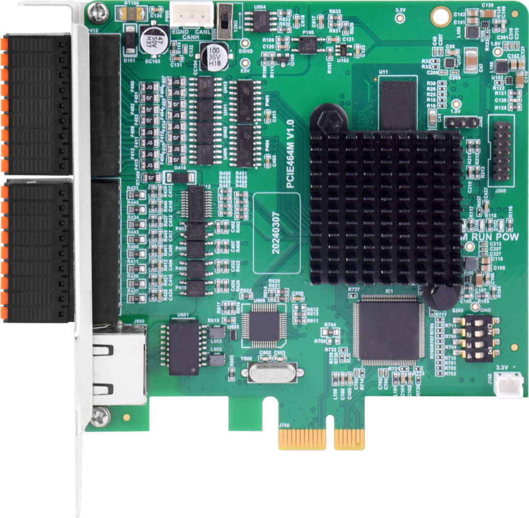

PCIE464M–高速高精,超高速PCIe EtherCAT控制卡
基于PCIe的EtherCAT总线运动控制卡,支持多轴同步控制,最快控制周期为100 μm 。集成高速IO及多项实时运动控制功能,如高速色标锁存、PWM、多维PSO、视觉飞拍、速度前瞻等,可配合第三方图像处理工控机或PC,无需额外配置IO数据采集卡和PLC,即可实现IPC形态的机器视觉运动控制一体机,简化硬件架构,节省成本,软硬件一体化。
