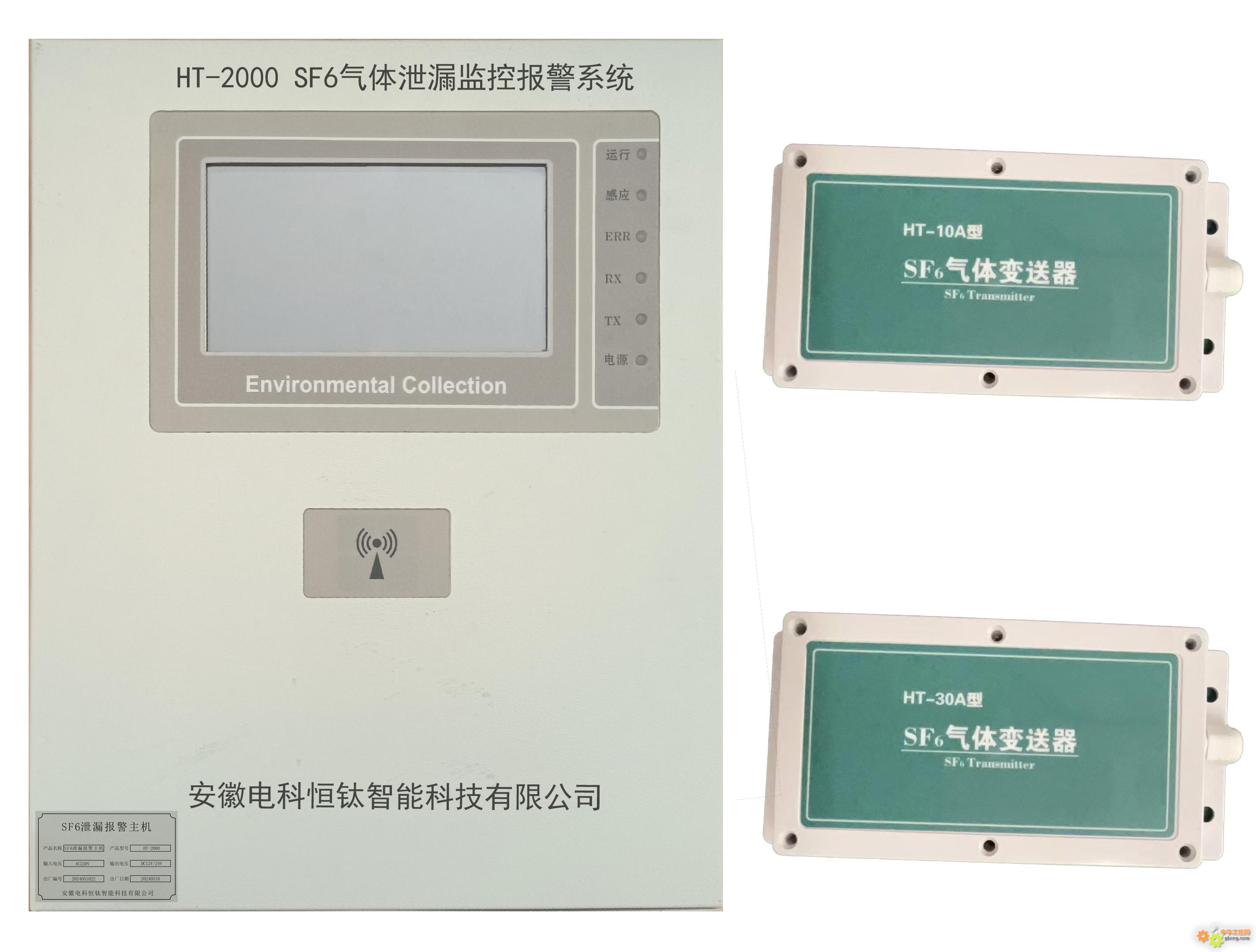

四、系统组成
4.1 SF6监测主机
SF6 泄漏报警装置包括 CPU 主控单元、通信单元、显示单元、报警单元和通风控制单元。外形简洁美观,控制功能丰富。7寸彩色 LCD 液晶显示, 人性化触控操作界面,现场监测环境数据,带手动风机排风、报警时自动启动风机排风和远动报警输出,可以通过 RS485、以太网 与计算机进行通讯。采用挂壁式安装方式。
4.2 SF6监测主机参数
功能与参数:
1.7寸彩屏液晶LCD显示,人性化触控操作界面
2.环境中SF6气体状态,氧气含量,监测显示功能,温、湿度监测显示功能
3.SF6气体含量超标报警功能,缺氧报警功能
4.定时排风功能、手动排风、缺氧或SF6含量超标强制排风功能
5.历史资料查询功能
6.人体感应,自动启动语音系统
7.采用有线通讯,上位机RS-485,9600bps,MODBUS
8.可采用以太网传输,以及报警后节点输出。
8.工作电源:185~250VAC,防浪涌和雷击功能
9.外型尺寸:290mm×214mm×70mm
4.3 SF6&O2变送器
SF6&O2变送器包括六氟化硫检测单元、氧气检测单元和通信单元,对六氟化硫的检测运用先进电化学负离子SF6探测技术,结合公司经过长期研究出的超稳定、长寿命探测解决方案成果,能实时监测到环境中SF6气体浓度的变化,并将检测到的数据通过RS-485总线传送至监测主机。
功能与参数:
1.SF6测量范围:1~3000μV/V(ppm)精度:5%F.S
2.氧气测量范围:0~25%精度:±1%F.S
3.工作电源:DC/12V
4.功耗:<2W
5. 通信接口: RS485,2400bps
6. 通信规约: 自主通讯协议(MODBUS-RTU)
7. 外型尺寸: 190mm×90mm×45mm
