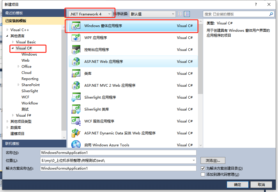

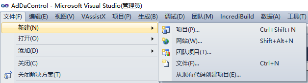

1.在VS2010菜单“文件”→“新建”→“项目”,启动创建项目向导。
2.选择开发语言为“Visual C#”和.NET Framework 4以及Windows窗体应用程序。

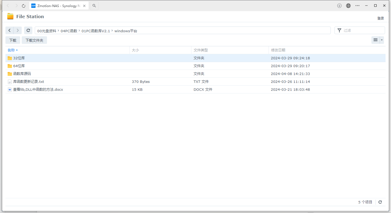

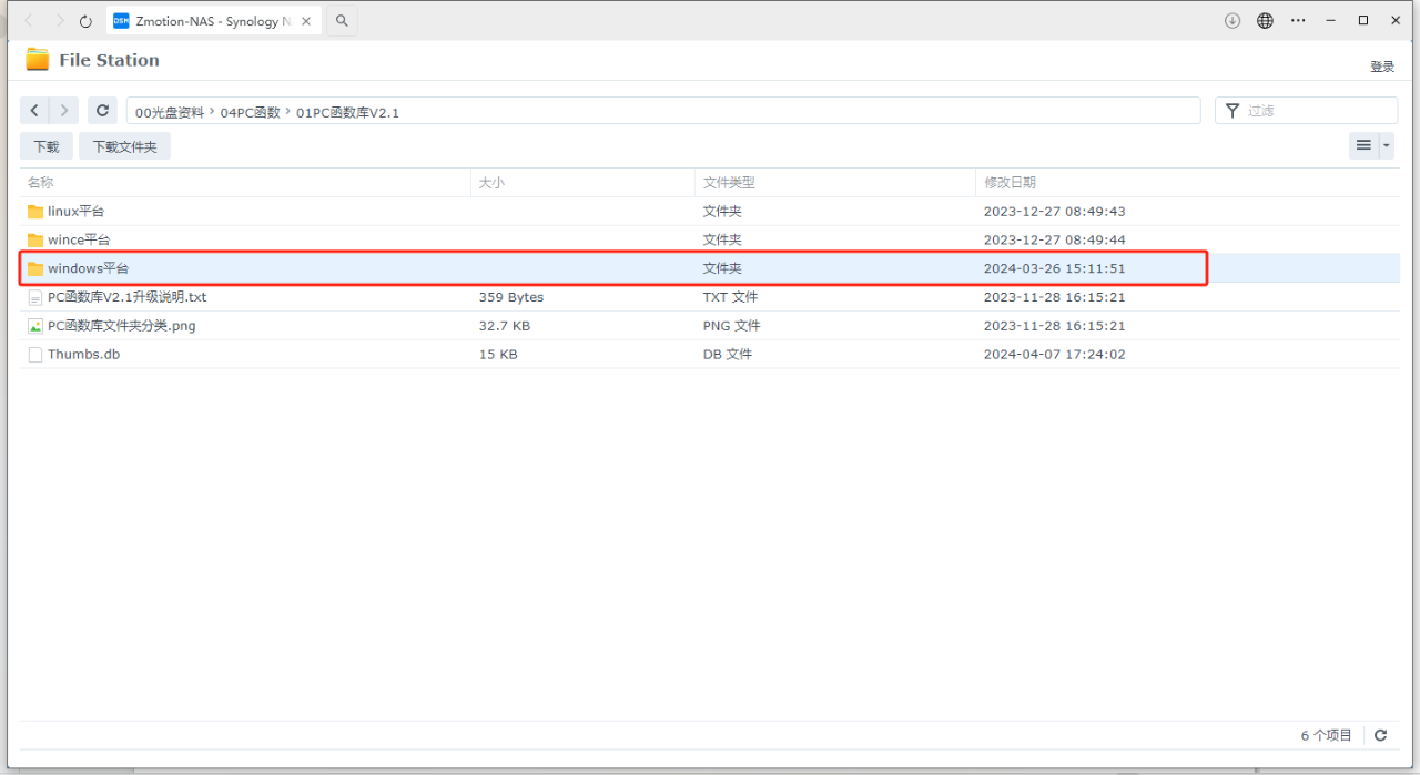

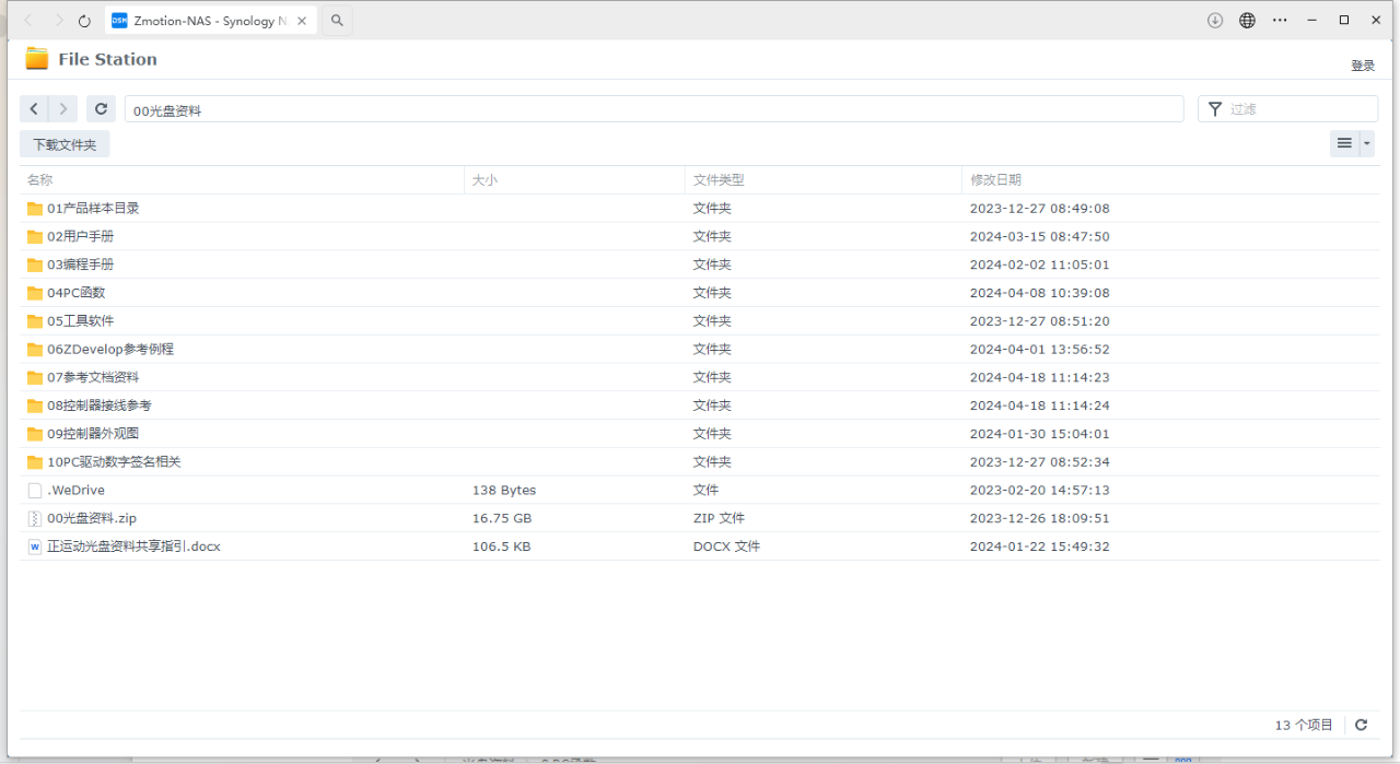

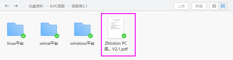

3.找到厂家提供的光盘资料里面的C#函数库,路径如下(32位库为例)。
1)进入厂商提供的光盘资料找到“04PC函数”文件夹,并点击进入。
2)选择“函数库2.1”文件夹。
3)选择“Windows平台”文件夹。

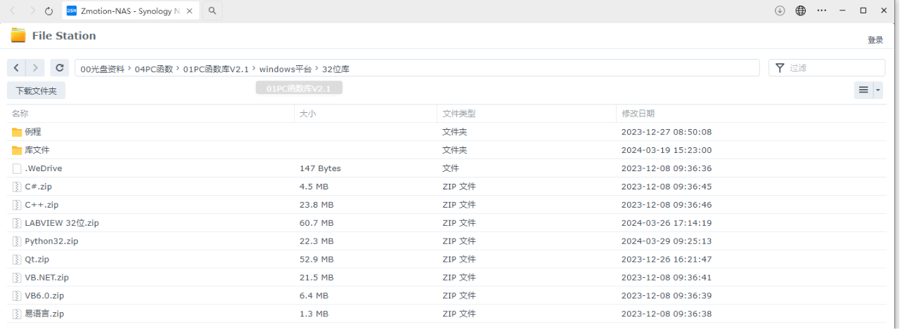

4)根据需要选择对应的函数库,这里选择32位库。

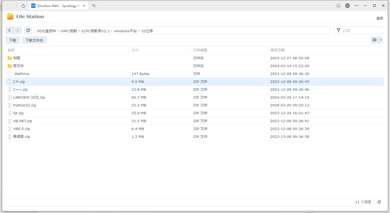

5)解压C#压缩包,里面有C#对应的函数库。
6)函数库具体路径如下。

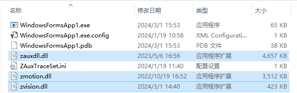

2) 将zauxdll.dll、zmotion.dll和zvision.dll文件放入bin\debug文件夹中。

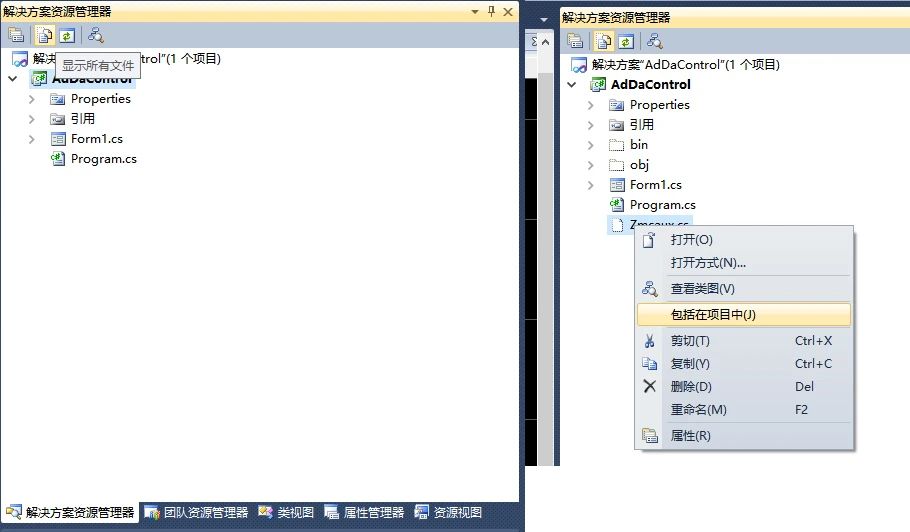

5. 用vs打开新建的项目文件,在右边的解决方案资源管理器中点击显示所有文件,然后鼠标右击Zmcaux.cs与 Zvision.cs文件,点击包括在项目中。

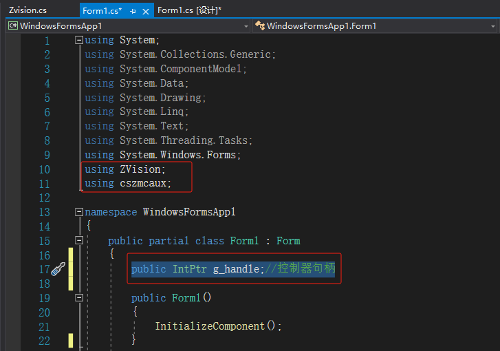

6. 双击Form1.cs里面的Form1,出现代码编辑界面,在文件开头写入using cszmcaux,using ZVision并声明控制器句柄g_handle 。

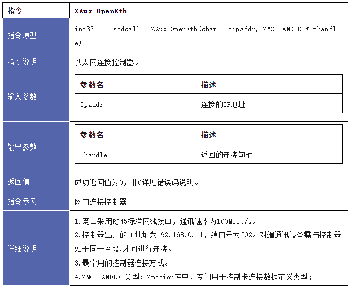

1.PC函数手册可在光盘资料查看,具体路径如下。
2.链接控制器,获取链接句柄。

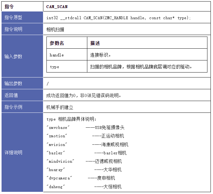

3. 相机扫描接口说明 。

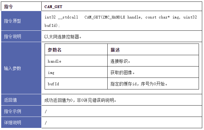

4.相机采集图像。

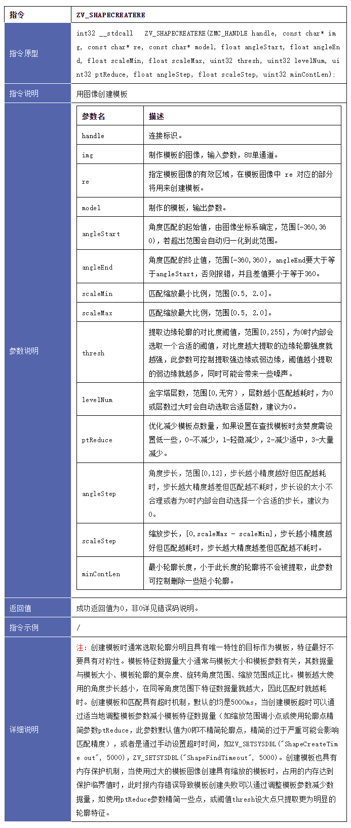

5.用图像创建模板。

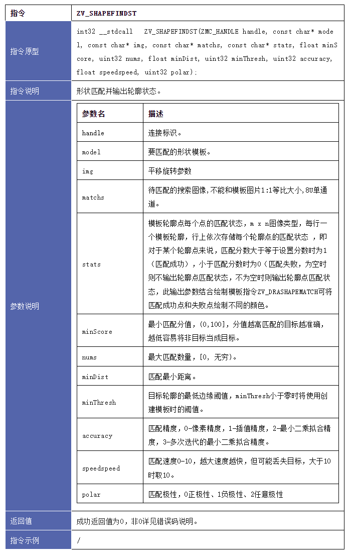

6.形状匹配并输出轮廓状态。

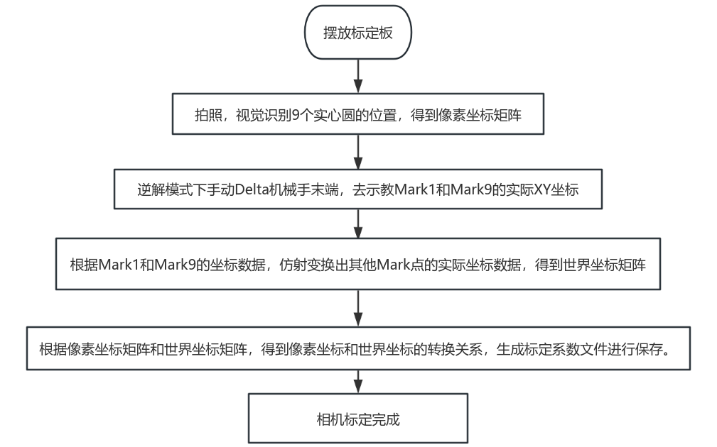

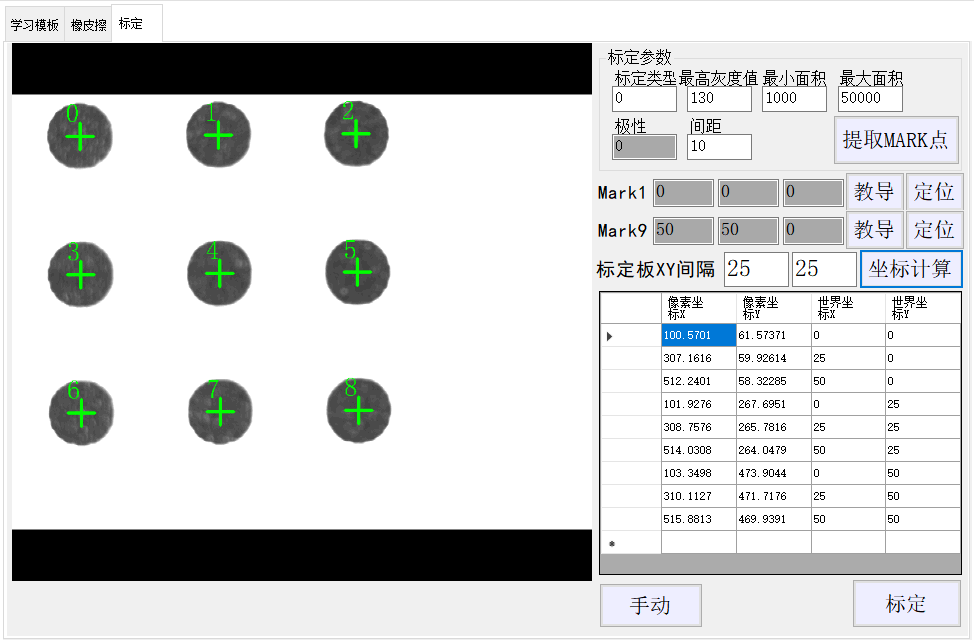

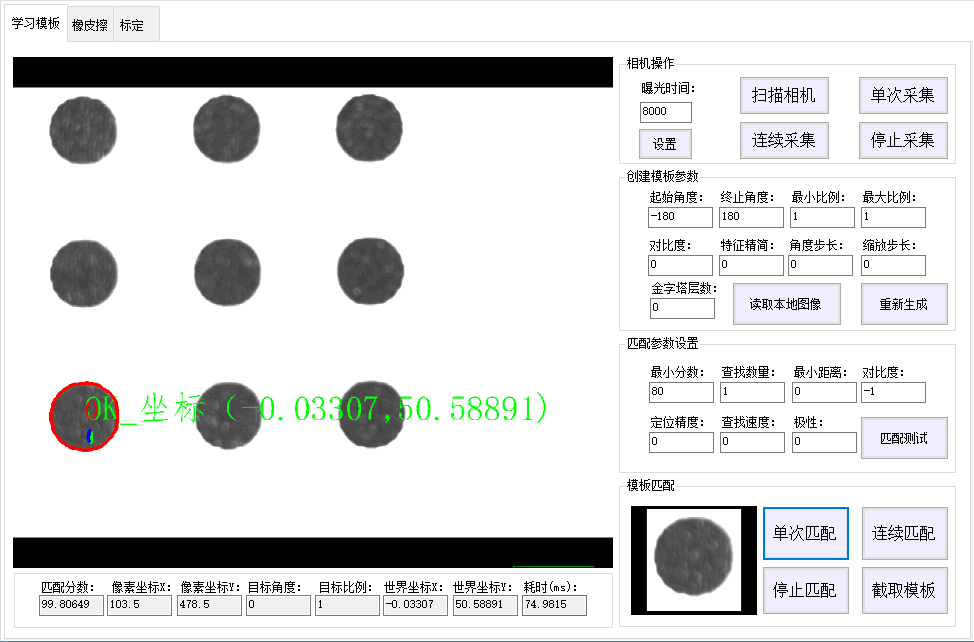

2.相机标定
1)相机标定操作步骤
2)相关功能代码

3)形状匹配后根据标定系数可获得匹配到目标点的实际世界坐标。

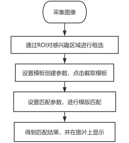

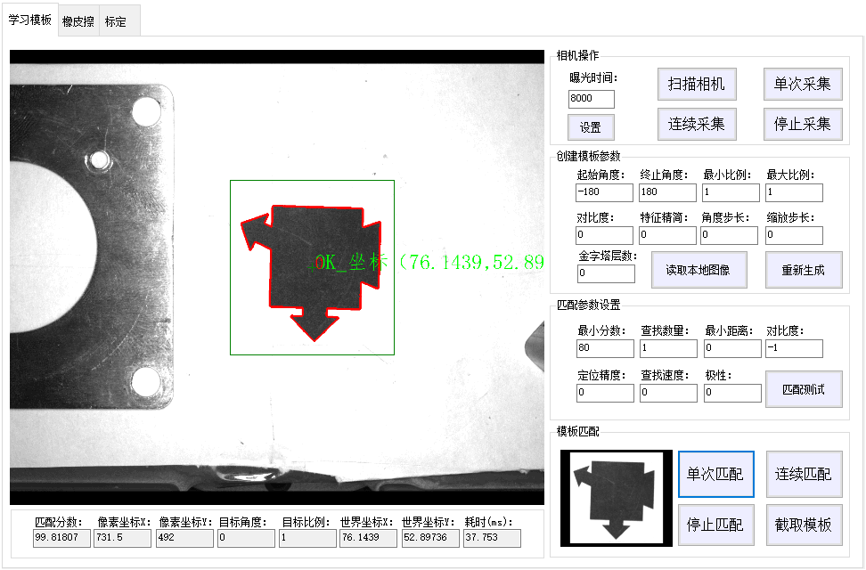

3.形状匹配
1)形状匹配操作步骤
2)相关功能代码

    //从相机缓存取里面获取刚刚采集的图像
    Zvision.CAM_GET(form.g_Handle, grabimg, 0);

private void CreateTemplate()
    //通过图像创建模板
    Zvision.ZV_SHAPECREATERE(form.g_Handle, SubImg, mod_re, shape_mod, Convert.ToInt32(modStartAngle.Text), Convert.ToInt32(modEndAngle.Text), Convert.ToInt32(modMinScale.Text), Convert.ToInt32(modMaxScale.Text), Convert.ToUInt32(modThresh.Text), Convert.ToUInt32(modNum_Level.Text), Convert.ToUInt32(modPt_Reduce.Text), Convert.ToInt32(modAngle_Step.Text), Convert.ToInt32(modScale_Step.Text), 20);
    //获取模板轮廓
    Zvision.ZV_SHAPECONTOURS(form.g_Handle, shape_mod, modconlist, 0);
    //灰度转rgb

'任务编号:无
'函数功能:形状匹配,在图像是查找模板
'Input:无
'Output:无
'返回值:无
public Image ShapeFind()
    //结果数组清空
    for (int m = 0; m < 10; m++)
        for (int n = 0; n < 5; n++)
            form.VisionRst[m, n] = 0;
    //形状模板匹配
    Zvision.ZV_SHAPEFIND(form.g_Handle, shape_mod, grabimg, find_outlist, Convert.ToInt32(findminscore.Text), Convert.ToUInt32(findnum.Text), Convert.ToInt32(findmindis.Text), Convert.ToInt32(findthresh.Text), Convert.ToUInt32(findaccuracy.Text), Convert.ToInt32(findspeed.Text), Convert.ToUInt32(findpolar.Text));
    int[] mat_info = { 0, 0, 0 };
    //输出信息
    Zvision.ZV_MATINFO(form.g_Handle, find_outlist, mat_info);
    //生成绘制彩图
    Zvision.ZV_GRAYTORGB(form.g_Handle, grabimg, show_img);
    //匹配到目标了
    if ((int)mat_info[0] > 0)
        for (uint i = 0; i < (int)mat_info[0]; i++)
            float[] rst_value = { 0, 0, 0, 0, 0 };
            Zvision.ZV_MATGETROW(form.g_Handle, find_outlist, i, 5, rst_value);
            rstScore.Text = rst_value[0].ToString();
            rstPixX.Text = rst_value[1].ToString();
            rstPixY.Text = rst_value[2].ToString();
            rstAngle.Text = rst_value[3].ToString();
            rstScale.Text = rst_value[4].ToString();
            //分数筛选
            if (rst_value[0] >= form.VisionScore)
                //输出结果
                for (int k = 0; k < 5; k++)
                    form.VisionRst[i, k] = rst_value[k];
                float[] outworldpos = { 0, 0 };
                //像素转世界坐标
                Zvision.ZV_CALTRANSW(form.g_Handle, ZmotionCalPara, rst_value[1], rst_value[2], outworldpos);
                rstWorldX.Text = outworldpos[0].ToString();
                rstWorldY.Text = outworldpos[1].ToString();
                //输出世界坐标
                for (int k = 1; k < 3; k++)
                    form.VisionRst[i, k] = outworldpos[k - 1];
                //显示匹配结果
                string RstWorldStr;
                RstWorldStr = "OK_坐标(" + rstWorldX.Text + "," + rstWorldY.Text + ")";
                Zvision.ZV_TEXT(form.g_Handle, show_img, RstWorldStr, rst_value[1], rst_value[2], 50, 0, 255, 0);
                //计算刚性变换矩阵
                Zvision.ZV_GETRIGIDVECTOR(form.g_Handle, find_matrigid, 0, 0, 0, rst_value[1], rst_value[2], rst_value[3]);
                //轮廓序列仿射变换
                Zvision.ZV_CONTAFFINE(form.g_Handle, modconlist, find_matrigid, tsmodconlist2);
                //绘制轮廓数列
                Zvision.ZV_CONTLIST(form.g_Handle, show_img, tsmodconlist2, 0, 255, 0, 1);
                Zvision.ZV_TEXT(form.g_Handle, show_img, i.ToString(), rst_value[1], rst_value[2], 40, 255, 0, 0);
    else
        //显示匹配结果
        string RstWorldStr;
        RstWorldStr = "NG";
        Zvision.ZV_TEXT(form.g_Handle, show_img, RstWorldStr, 20, 120, 100, 0, 255, 0);
    //清空缓冲区显示图片
    Zvision.ZV_LATCHCLEAR(form.g_Handle, 0);
    Zvision.ZV_LATCHSETSIZE(form.g_Handle, 0, Convert.ToUInt32(ImgShow1.Width), Convert.ToUInt32(ImgShow1.Height));    //设置锁存通道大小和picgbox控件一样大
    ImgShow1.Image = Zvision.ZV_LATCH(form.g_Handle, show_img, 0);//截取图像显示到图像上
    return ImgShow1.Image;
