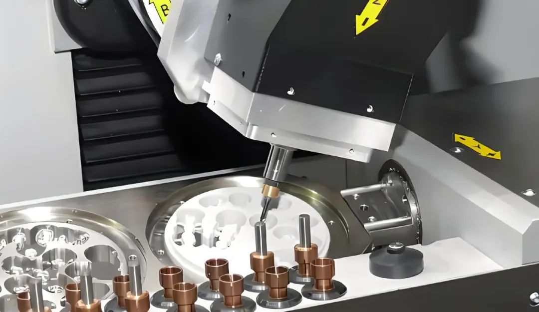

方案采用的是正运动技术开放式数控系统,方案是基于VPLC532E机器视觉运动控制一体机开发,结合四轴、五轴义齿机床,在义齿加工工艺流程中的雕刻、磨削实现高精度控制,保证了义齿的高度符合人体工学、舒适性及耐用性。适用于蜡块、氧化锆、玻璃陶瓷、钛柱等不同材料的加工。
支持速度前瞻和圆弧插补等功能,保证曲面加工时运动轨迹的平滑性,提高工件加工质量。同时允许用户在原有基础上进行二次开发,自行扩展M代码,可用以区分粗切和精切,使加工效率更高。同时,定制化的系统界面使操作更便捷,缩短调试周期。支持连接外网,可通过网线和无线网卡连接外网,方便远程监控和后期维护。

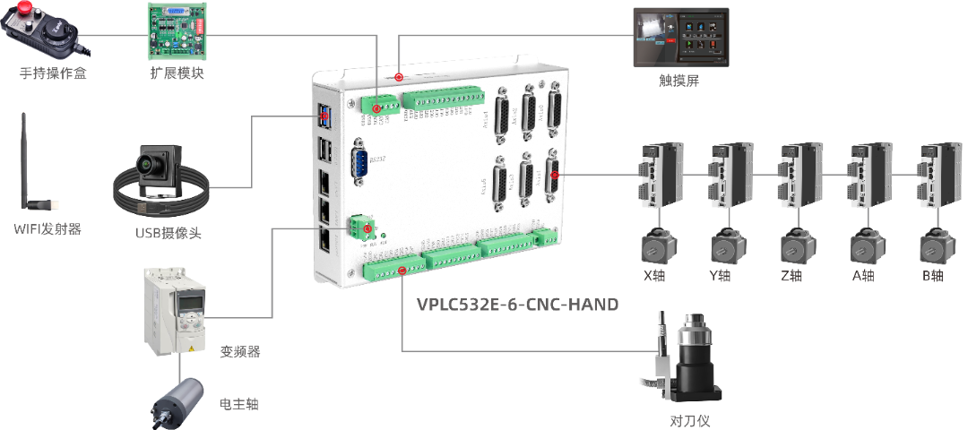

正运动五轴义齿机解决方案设计
  • 24DI:接对刀仪、开关信号等
  • 12DO:接电主轴,高速输出口接工业相机的硬触发输入等
  • EtherCAT接口:可接EtherCAT总线驱动器
  • 6路差分脉冲轴接口:接步进/脉冲驱动器
  • 2路模拟量DA:接变频器
  • USB3.0接口:接支持USB3.0协议的面阵相机,实现监控功能等

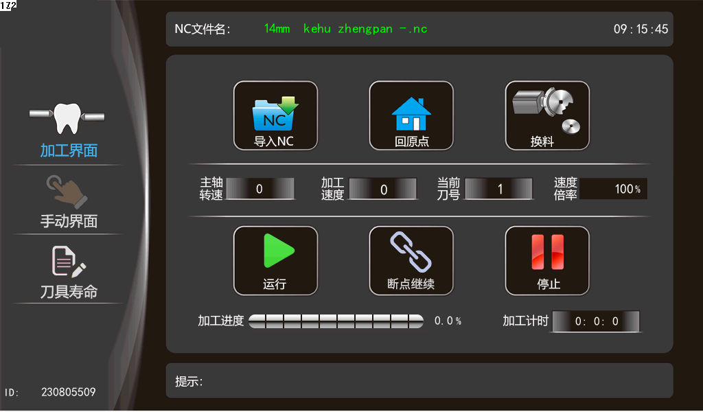

运动控制实现过程
通过解析导入系统的NC文件,根据NC文件中的G代码和M代码等数控相关指令,进行运动。工件曲面加工由系统内设置的平滑参数、插补算法,优化工件表面的加工效果。
系统可支持扩展M代码来实现输出信号的控制,以及使用M代码来区分粗切和精切,提高加工效率。对刀换刀可根据设置的对刀参数,实现分段速度,在快要到达对刀仪和刀库时缓慢运动。可通过主界面的速度倍率滑块,调节加工时的进给速度F的数值。
系统动作流程
▌回零回退
开始时,旋转轴移动至设定的回零点。达到零点后,根据回零回退距离参数调整,确保旋转轴处于水平状态。
▌分中
执行“分中”功能,初步设定系统的工件坐标系。
▌导入NC文件
将含有加工文件的U盘插入控制器。选择目标文件,并点击“导入系统”以加载文件至系统。
▌启动NC文件
点击“启动”,设备根据NC文件指定的刀号执行对刀或换刀。启动主轴和研磨液,根据NC文件中的M指令。按照设定的工件坐标系和G代码进行加工。
▌设定工件坐标系
加工测试方块后,通过“校准件测量”功能测量并计算当前的工件坐标数值。自动保存工件坐标和系统B轴的回退距离。
▌换料坐标
根据设备的实际使用情况设置各轴的换料位置,以便加工完成后方便换料。

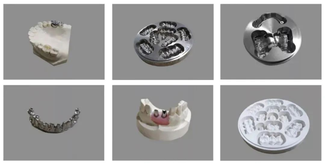

  • 通过可视化界面,设置加工参数,可实现多个自由度上同时运动加工,完成复杂的加工任务,如倾斜、旋转圆盘以进行不同深度倒凹等,显著提高了加工速度和精度,轻松实现铣削大型牙弓修复体和其它全口假体等

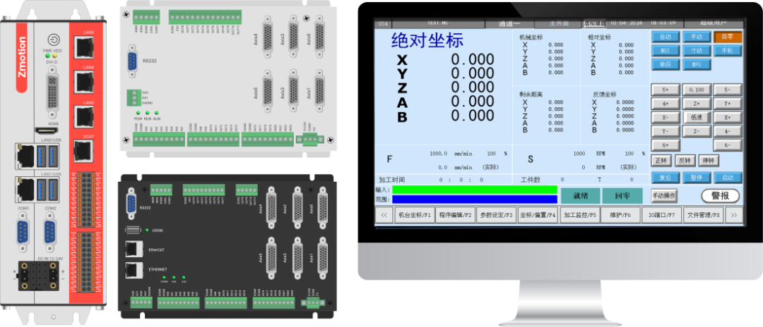

解决方案硬件配置
02  开放式数控系统

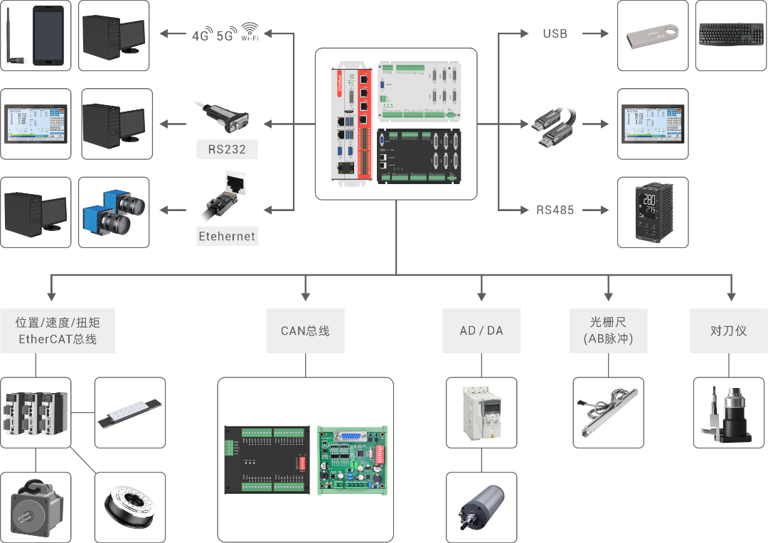

正运动技术的开放式数控系统专为多轴数控加工应用设计,提供一站式解决方案。
支持高度自定义和灵活配置,使其能够适应各种复杂的数控加工需求,提高了操作效率,还确保了数控加工精度和产品质量。
开放式数控系统拓扑图
▌开放式数控系统核心功能介绍
  • 全自主研发开放式数控系统架构,提供功能丰富五轴数控系统软件,操作简便
  • 系统厂商可以高效在现有架构二次开发打造自定义的风格
  • 高精度五轴联动加工,工件更精密,边缘更圆顺
  • 支持远程可视化管理,远程监控协助生产,维护更及时
  • 全方位保护机制:气压报警、冷却水报警、对刀报警、还刀检测报警、轴报警、刀具寿命报警等
  • ZHMI界面组态,方便定制个性化界面
  • 适配市场常见的EtherCAT总线、脉冲伺服驱动器
  • 自适应前瞻算法:基于实际加工路径的前瞻的速度控制算法。通过建立数学模型导出衔接进给速度的约束条件,以此实现微小线段之间的进给速度的高速衔接
