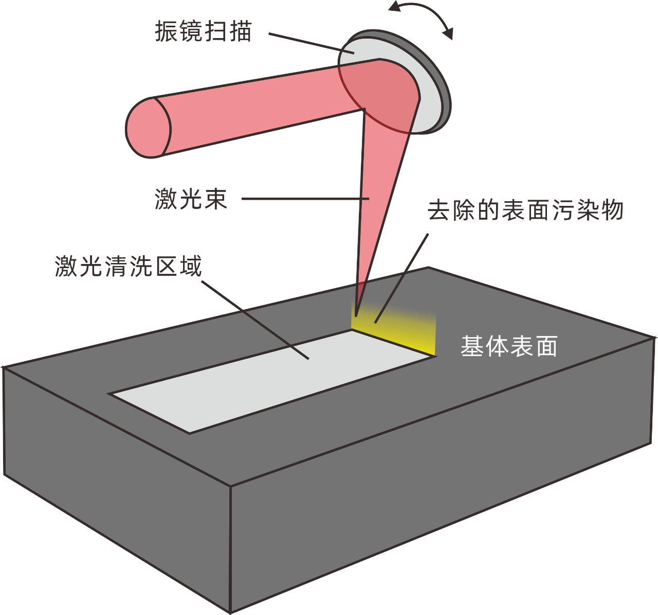

激光清洗通过高能量的连续或脉冲激光束瞬间聚焦于基体表面的污染物,实现高效的“消融”清洗过程,极大减少对基体材料的损伤和环境污染的影响。

激光清洗加工示意原理图

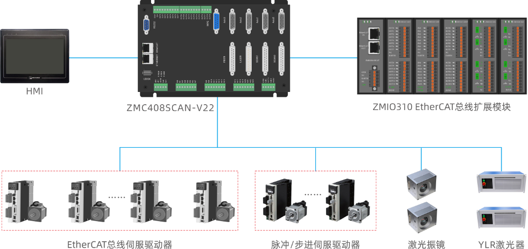

正运动激光清洗解决方案设计
激光清洗应用演示案例

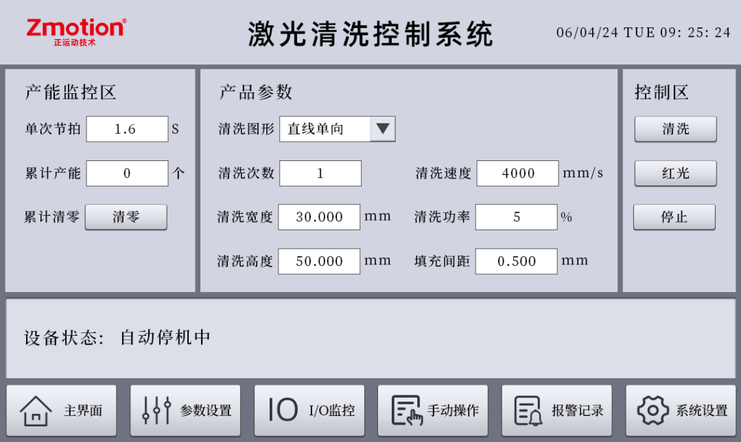

采用第3方组态软件+正运动RTSys编程平台开发。支持总线或者脉冲 伺服控制、激光功率控制、以及多种清洗轨迹控制。
1、操作流程:

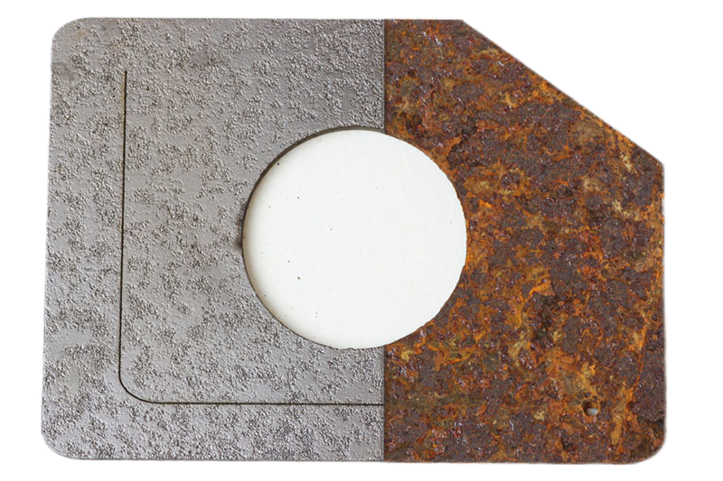

2、激光清洗效果图:
左侧:经过激光清洗后,表面更为平滑且色泽均匀,基体无损耗。
右侧:未处理的原始生锈的金属片,表面覆盖着大量的铁锈斑迹。

  • 嵌入式激光振镜运动控制器集成了运动控制、振镜控制和激光控制等功能;
  • 支持标准MODBUS协议与第三方HMI组态交互,助力设备系统商快速开发交付;
  • 灵活的激光器功率调整,可根据激光器类型及接线配置自由调整相应激光器参数;
  • 支持双振镜双激光器控制、提高清洗加工效率;
  • 支持同步控制功能,实时调整激光功率与移动速度,保证最佳清洗效果,避免烧蚀过度或不足,提高整体清洗质量;
  • 无需化学清洗液,无需耗材且不产生二次污染物,安全环保。

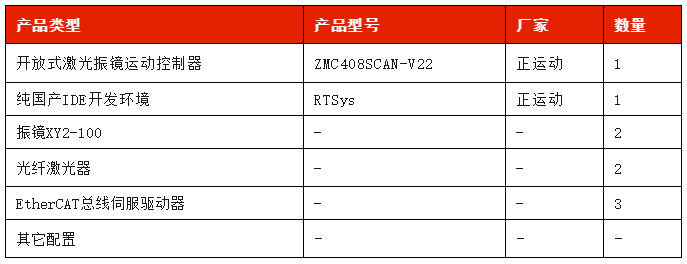

解决方案硬件配置

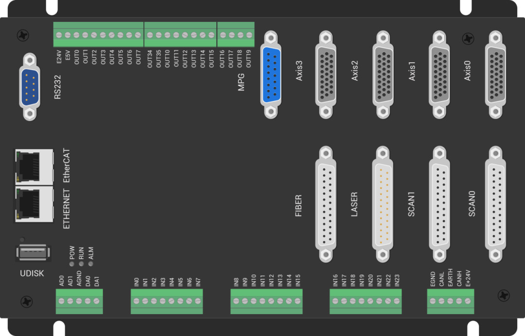

02  开放式激光振镜运动控制器ZMC408SCAN-V22
独立式激光振镜运动控制器,集成激光控制、振镜控制和总线轴/脉冲轴控制,助您实现高效精确的EtherCAT总线运动控制+激光振镜解决方案。
  • 4?16轴运动控制,支持点到点到多轴同步控制;
  • 板载4路差分脉冲轴接口+1路专用手轮接口;
  • 2路带反馈激光振镜接口、1路LASER和1路 FIBER 激光电源专用接口;
  • 激光振镜控制与运动控制相互融合,可灵活构建多轴联动等方式的激光加工系统;
  • 支持一维/二维/三维PSO功能,可做视觉飞拍、精密点胶和激光能量控制;
  • 板载24路通用输入和20路通用输出,其中4路高速色标锁存,4路PSO和8路PWM输出;
  • 激光振镜控制与运动控制相互融合,可灵活构建多轴联动等方式的激光加工系统。
