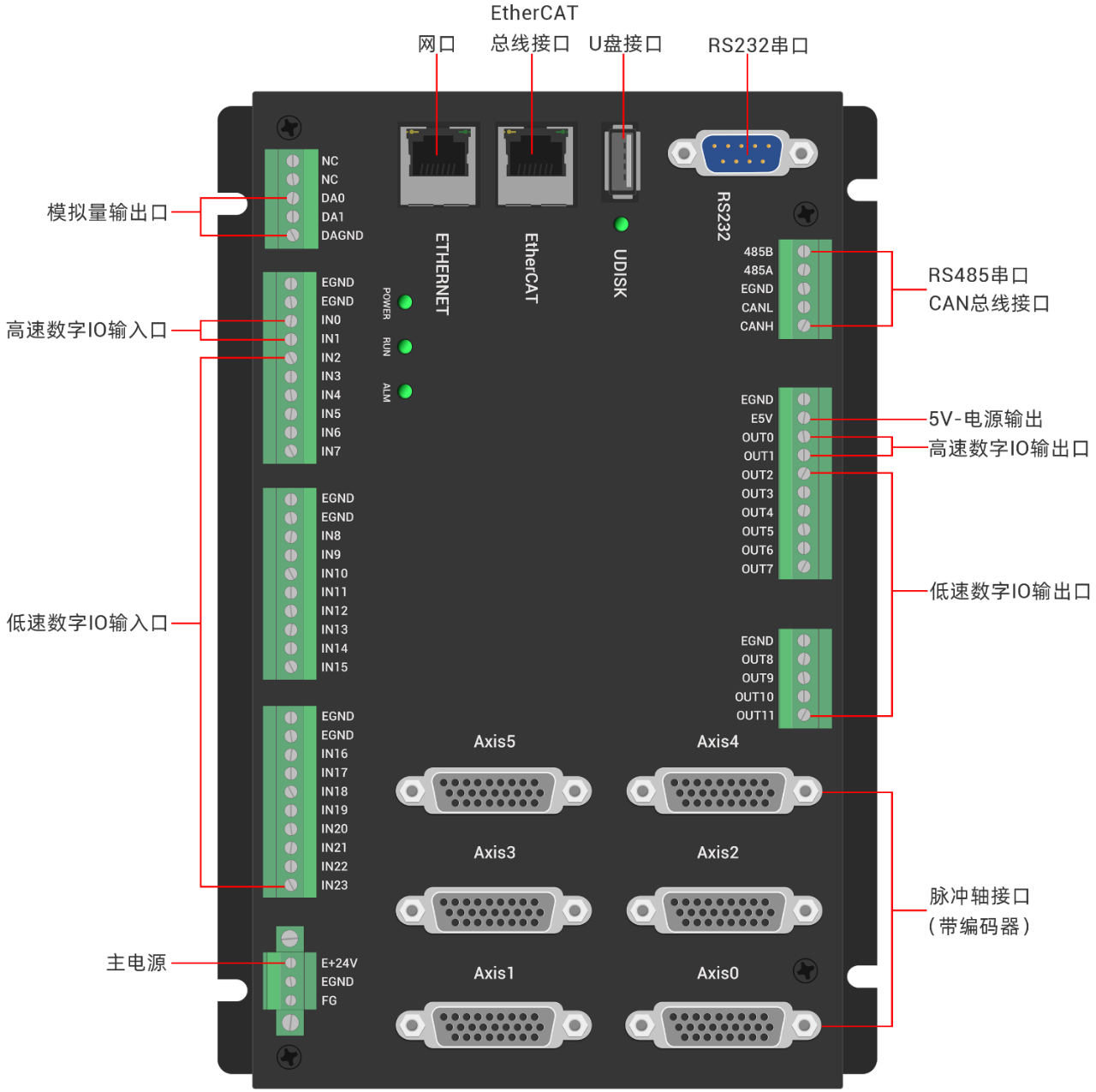

ZMC432-V2硬件介绍

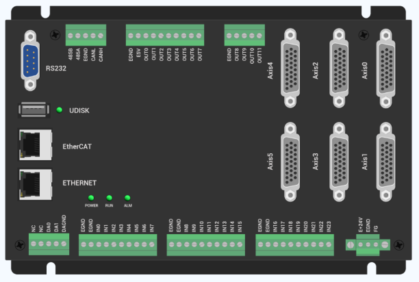

ZMC432-V2是正运动推出的一款多轴高性能EtherCAT总线+脉冲型运动控制器,具有EtherCAT、EtherNET、RS232、CAN和U盘等通讯接口,ZMC系列运动控制器可应用于各种需要脱机或联机运行的场合。
ZMC432-V2最多可支持32轴运动控制,支持直线插补、任意圆弧插补、空间圆弧、螺旋插补、电子凸轮、电子齿轮、同步跟随等功能。
ZMC432-V2运动控制器包含6轴的脉冲输出与编码器反馈输入,通用IO包含24路输入口和12个输出口;通用DA有两路;其中特定输出口支持高速PWM控制;EtherCAT最快125us的刷新周期。
ZMC432-V2支持PLC、Basic、HMI组态三种编程方式。PC上位机API编程支持C#、C++、LabVIEW、Matlab、Qt、Linux、VB.Net、Python等接口。

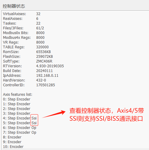

(1)控制器型号要求:ZMC432-V2,ZMC406-V2;
(2) 固件版本要求:在4.930-20190305以后才支持;
(3)ZMC432-V2系列控制器仅AXIS4/5轴接口支持SSI/BISS通讯。
??? ZMC432-V2硬件接口及接线

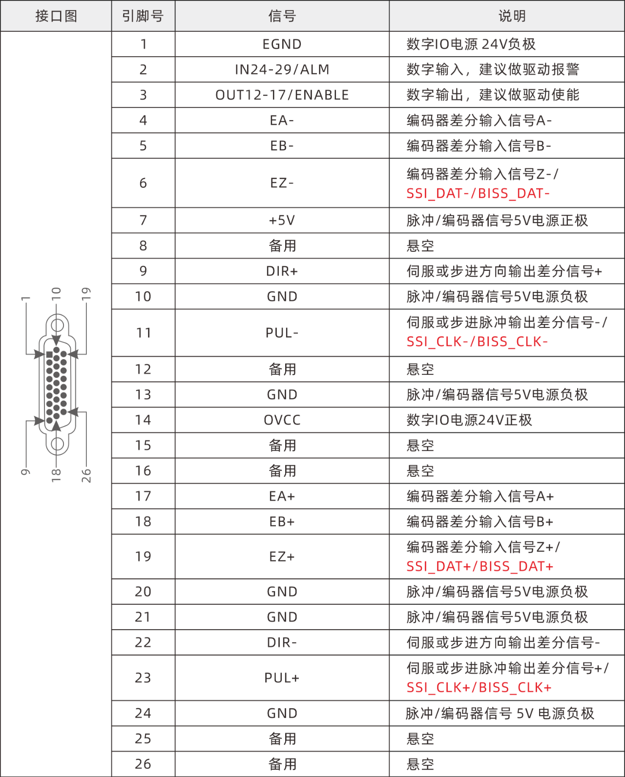

ZMC432-V2控制器AXIS4/5轴接口支持SSI/BISS通讯协议,只支持5V供电的BissC绝对值编码器,无论BissC绝对值编码器是否使用+5V作为电源,BissC绝对值编码器公共端都必须跟控制器轴接口GND连接。
ZMC432-V2控制器接口定义
控制器AXIS4/5轴接口SSI/BISS针脚定义图
控制器和BissC绝对值编码器接线图

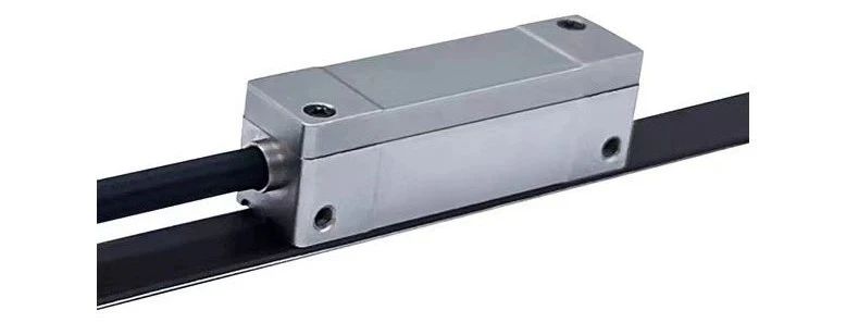

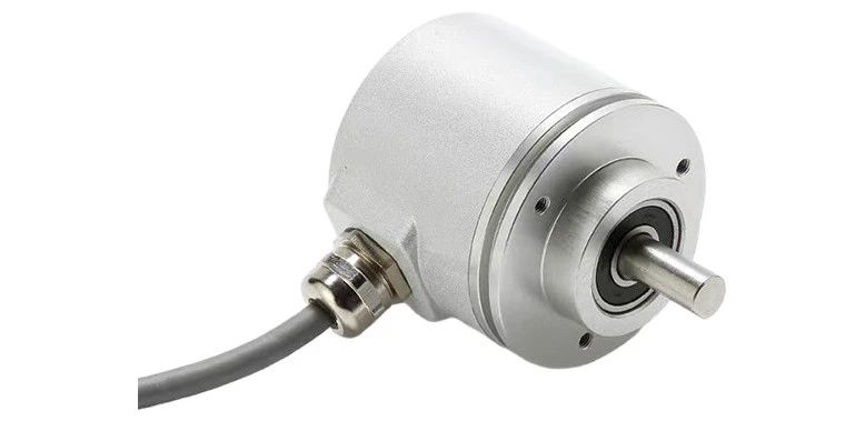

BissC绝对值编码器是一种测量位置和角度的设备,可以通过高频率信号传递出更加准确、精确的位置信息,在工业自动化和控制系统中起着重要的作用。
BissC绝对值编码器
BissC绝对值光栅尺

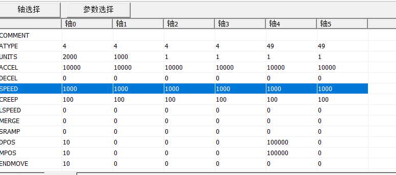

1. 控制器参数说明
(1)ATYPE:设置轴类型,设为48是SSI绝对值编码器,设为49是BISS绝对值编码器。
(2)UNITS:设置脉冲当量 ,以BissC绝对值光栅尺为例,分辨率在100nm,那么1个脉冲对应100nm,1mm则对应10000个脉冲,控制器需要参考这个参数去设置该轴的脉冲当量UNITS。

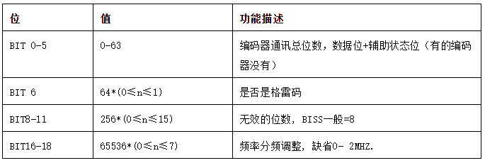

(3)ENCODER_BITS:设置SSI/BISS编码器绝对值位数,参考BissC绝对值编码器手册数据位。有的BissC绝对值编码器会多一些辅助状态位,厂家也不是完全标准,一般是18-20位,需要手动调整ENCODER_BITS。ENCODER_BITS=数据位+辅助状态位(有的编码器不带)。
(4)ENCODER_BITS指令参数设定说明:

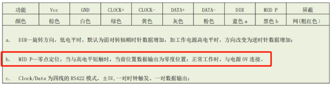

3.零点设置
(1)一般光栅尺用零点配置工具去设置零点位置。
(2)一般旋转绝对值编码器通过信号去设置零点位置。
(3)其它方式去设置零点位置,咨询编码器厂家。

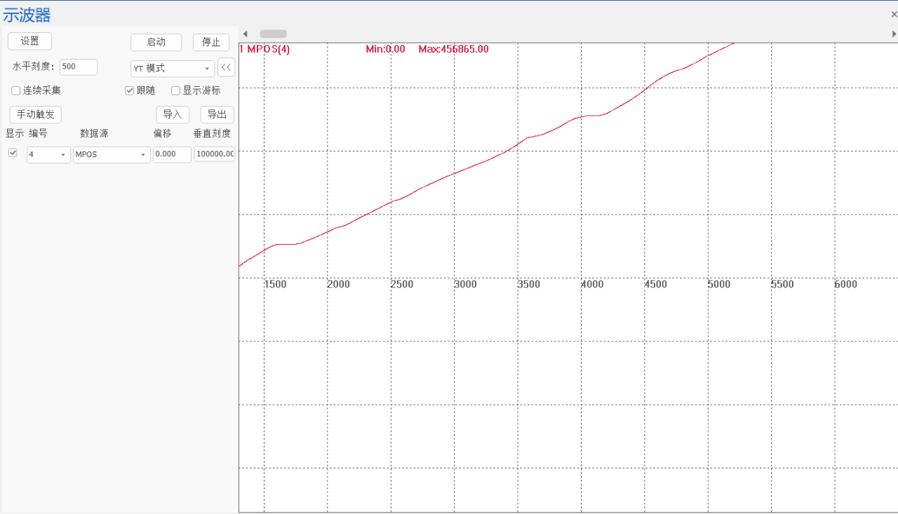

4.绝对值编码器位置读取
在零点位置进行编码器位置清零后,设置UNITS,读轴4/5的MPOS值就知道编码器的当前位置,需要编码器原始值就读轴4/5的ENCODER。BissC绝对值编码器位置具有断电保存功能。
轴4BissC绝对值编码器位置MPOS
手动旋转BissC绝对值编码器示波器抓取位置曲线

1.下载程序提示轴4/5报设置atype49错误
检查控制器固件版本支不支持ssi/biss绝对值编码器,固件版本20190305以后才支持ssi/biss绝对值编码器。
