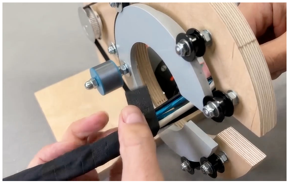

市场应用背景

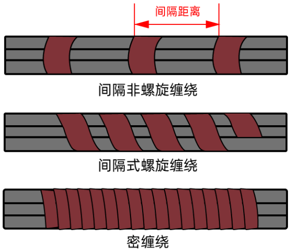

在汽车线束和零配件中,胶带缠绕是一种常见且重要的加工工艺,主要用于线束/零配件的捆扎、固定、绝缘保护等应用。在缠绕头控制下,胶带均匀缠绕在汽车线束/零配件表面,完成缠绕后,系统自动执行切割。汽车线束胶带缠绕方式主要包括以下三种:
随着汽车工业的快速发展,不同功能部位对线束和零配件的要求日益严格,这对胶带缠绕工艺提出了更高的标准。传统的人工缠胶或直线缠胶机在应对复杂的缠绕结构和多样化的缠绕需求时表现欠佳,难以有效提升企业的产量、效率和质量。
为了解决这些挑战,数控系统逐渐被引入到汽车胶带缠绕机中,通过CNC数控指令控制,实现对绕线、缠绕头、胶带等起始缠绕位置等动作控制,确保胶带缠绕工作高效、缠绕均匀,并能够长时间无间断运行。

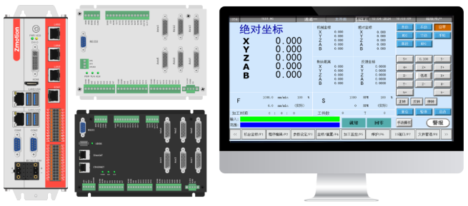

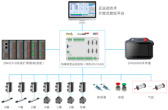

2、正运动汽车胶带缠绕开放式CNC方案设计
  • 24DI:接原点、限位等传感器,以及开关信号等;
  • 12DO:高速输出口接气缸等;
  • EtherCAT接口:接EtherCAT总线驱动器,控制Y轴双驱动龙门,以及其他5轴;
  • LAN1接口:千兆网口,接ZHD500X手持盒方便示教轨迹示教;
  • 6路差分脉冲轴接口:可接步进/脉冲驱动器。

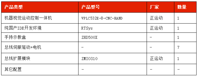

6、解决方案硬件配置

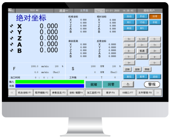

二、开放式标准CNC数控系统介绍
开放式标准CNC数控系统是一种基于国际标准的CNC数控编程平台,由正运动公司基于其十年积累的数控技术、CAM技术和运动控制技术打造的。该系统广泛应用于各种数控加工设备中,结合了开放式架构的灵活性与标准化编程的稳定性,能够满足复杂数控加工任务。系统支持多轴联动控制,特别适用于复杂形状零件的加工和自动化生产线的控制。
该系统旨在为有数控开发需求的用户提供一个功能强大的软硬件平台,降低用户在数控开发中的难度和开发周期,减少客户项目的风险,并提升开发效率。
开放式标准CNC数控系统功能介绍
  • CNC
全自主研发的数控内核,国际标准CNC编程,支持中英文界面切换。
  • RTHMI
全自主研发的图形化界面组态软件功能模块,开发平台内置完整的数控HMI界面,方便用户快速开发。
