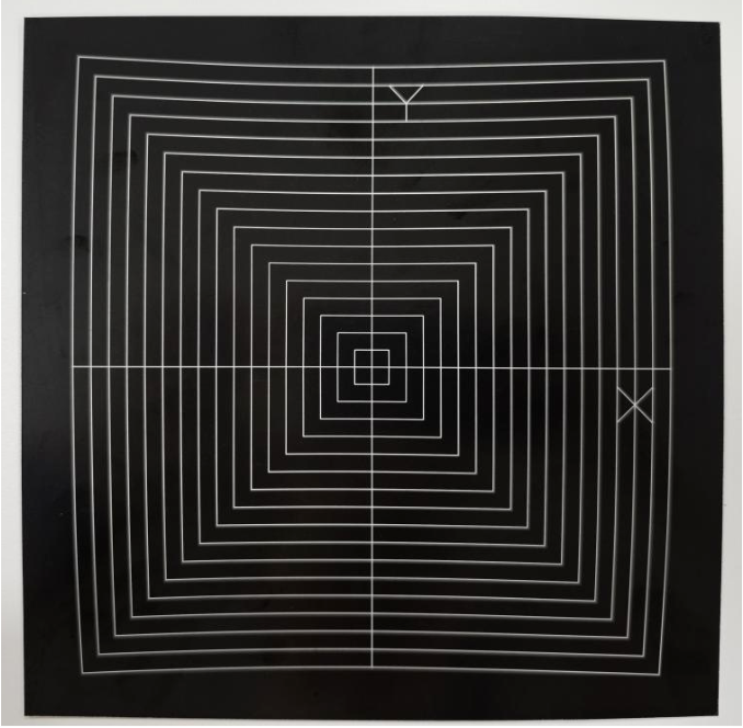

振镜本身在制造过程中或者在长时间使用后可能会存在一些畸变,振镜校正的一个主要目的就是检测和修正这些畸变,以确保激光的精度。
通过定期的校正和调整,可以有效地管理和纠正振镜的畸变,从而提高激光系统的整体性能和稳定性。
未进行振镜校正时标刻的矩形

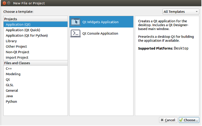

(二)新建 Qt 项目并添加函数库
1. 在Qt Creator菜单选择“File”→“New File or Project...”,打开创建项目向导。 选择Application项目集,创建Qt Widgets Application项目,设置项目名称和保存位置。

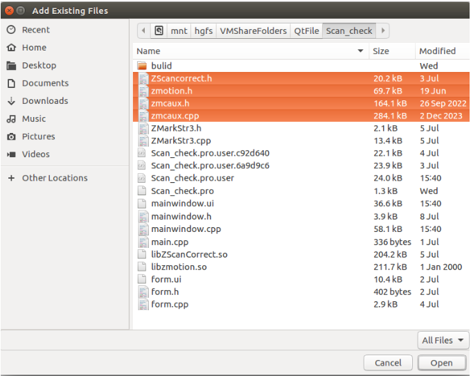

2.导入厂家提供的相关函数库及头文件。

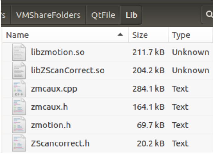

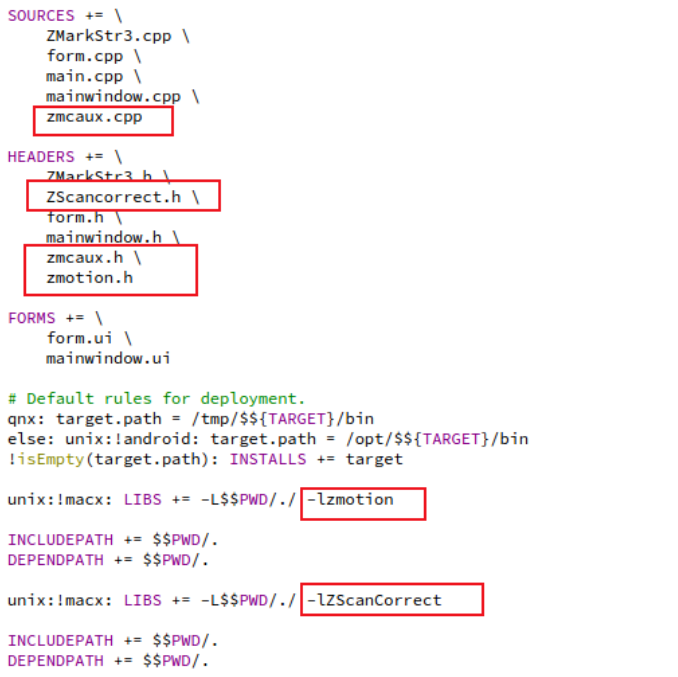

(1)将zmotion.h和ZScancorrect.h头文件、zmcaux.cpp和zmcaux.h以及libzmotion.so和libZScanCorrect.so库复制到新建的项目文件夹中。

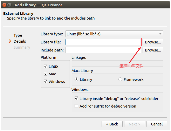

(2)在Qt Creator选择新建的Qt项目右击选择“Add Library...” → “External library”点击next,将刚才复制到项目文件夹上的libzmotion.so和libZScanCorrect.so库文件导入到项目中。
(3)在Qt Creator下右击新建的Qt项目,选择“Add Existing Files...”,将之前复制到项目文件下的头文件zmotion.h和ZScancorrect.h以及zmcaux.cpp和zmcaux.h添加到项目中。
(4)函数库添加成功后,打开pro文件可以看到相关的函数库和头文件信息。

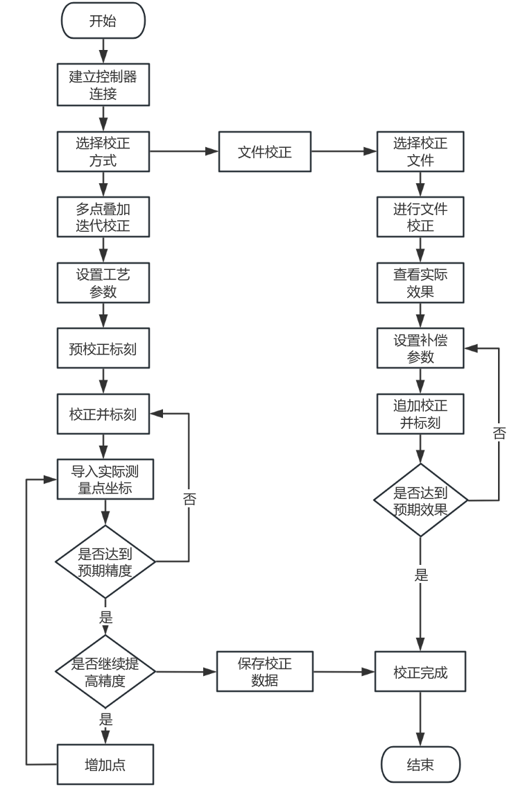

03  振镜校正例程流程和相关函数介绍
1.振镜校正流程图

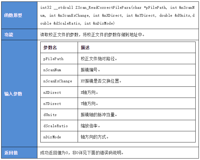

2.主要函数的介绍

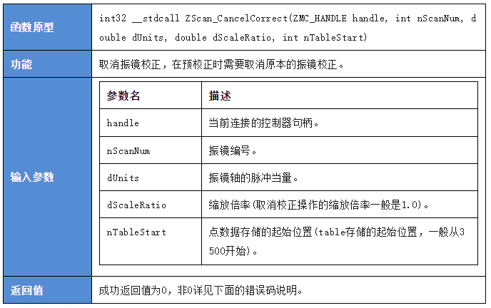

(1)取消校正

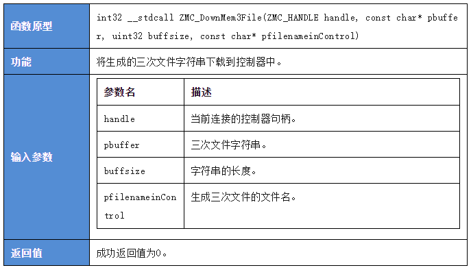

(2)下载三次文件
(3)多点迭代校正

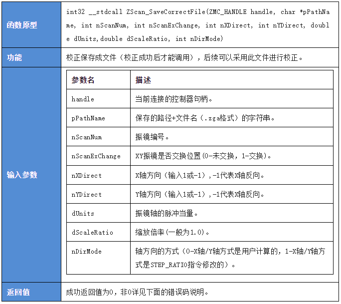

(4)保存校正数据到文件
(5)读取校正文件

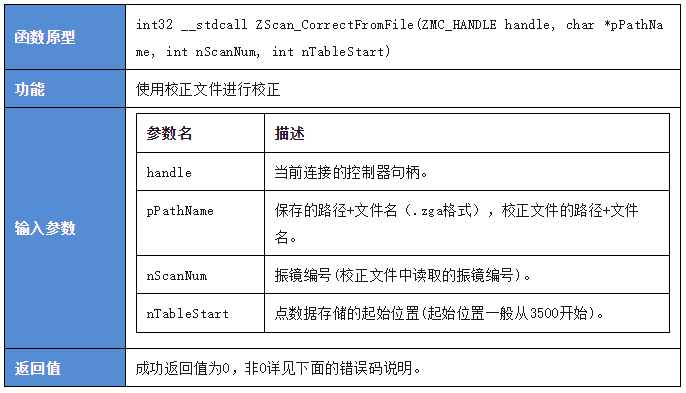

(6)使用校正文件进行校正

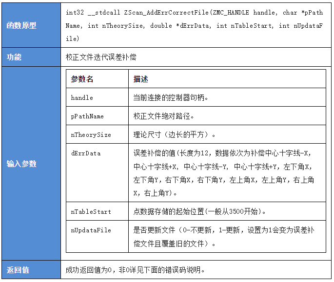

(7)误差补偿后校正

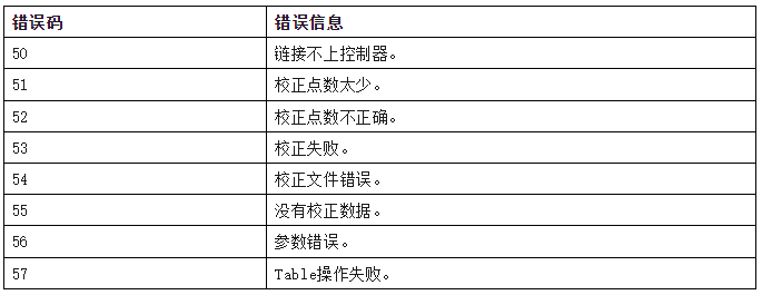

(8)相关错误码

    ZScan_CancelCorrect(g_handle, ui->scan_list->currentIndex(), ui->Units->text().toDouble(), 1.0, tableStartNum);    // 先取消校正

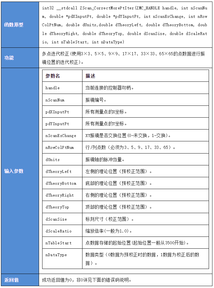

    // 调用 ZScan_CorrectMorePtIter 函数,传递适当的参数
    int ret = ZScan_CorrectMorePtIter(g_handle, ui->scan_list->currentIndex(), PointDataX, PointDataY, ui->checkBox->isChecked(), sqrt(countRow()), ui->Units->text().toDouble(),x1, y1, x2, y2, ui->mark_Size->text().toDouble(), 1.0, tableStartNum, PreCorrectFlag);
    if (CheckError(ret, "ZScan_CorrectMorePtIter"))
        return false;
    PreCorrectFlag = 1;
    return true;

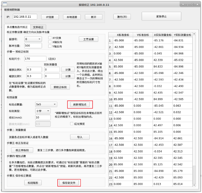

05  通过振镜校正例程对激光振镜进行校正

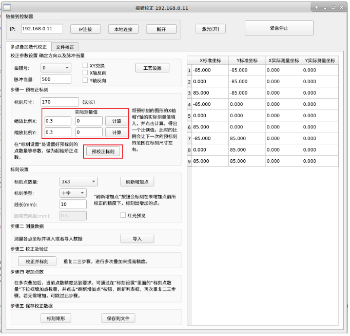

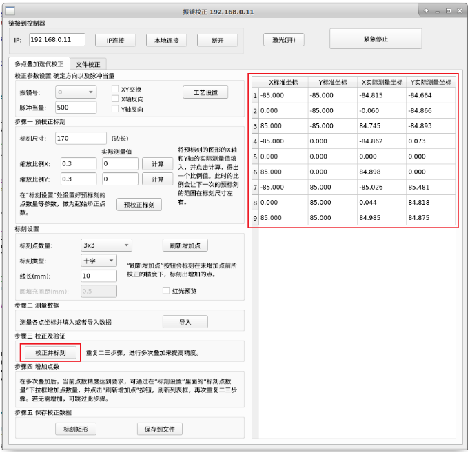

1.多点迭代校正方式进行振镜校正
(1)连接到控制器,并进行工艺参数设置,根据实际激光器类型和IO参数以及标刻参数进行设置。
(2)输入需要实际标刻的尺寸,进行预校正标刻,使用预校正标刻的实际XY测量值来计算缩放比例,可以进行多次预校正标刻和测量,计算出较为精准的比例,这里的误差越小,后续校正的次数将会减少。
(3)通过导入点数据或者手动填入点数据,进行标刻并校正,可以通过与标准点坐标数据对比,直观看到误差。
(4)继续测量标刻点的数据,导入点数据或手动添加到程序中,重复步骤二三提高校正精度。 若精度还是达不到要求,可以继续加点迭代校正来提高精度,若已达到精度则可以将校正数据保存到校正文件中,方便后续直接使用文件校正。

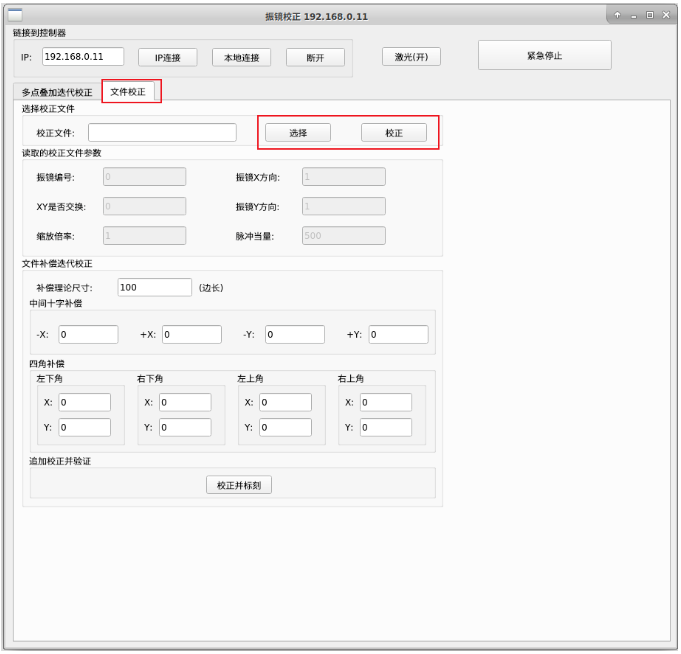

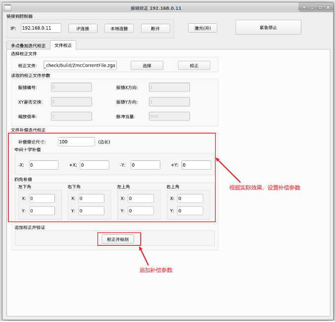

2.文件校正方式进行振镜校正
(1)选择校正文件进行振镜校正
(2)进行实际测量,若测量数据无误,则校正完成。若出现点位误差可采取坐标补偿的方式进行补偿校正,将补偿值填入,进行校正并标刻,重新测量数据,可多次进行补偿操作,若误差过大,或者较多点位存在问题,需要使用多点叠加迭代校正的方式进行振镜校正。
