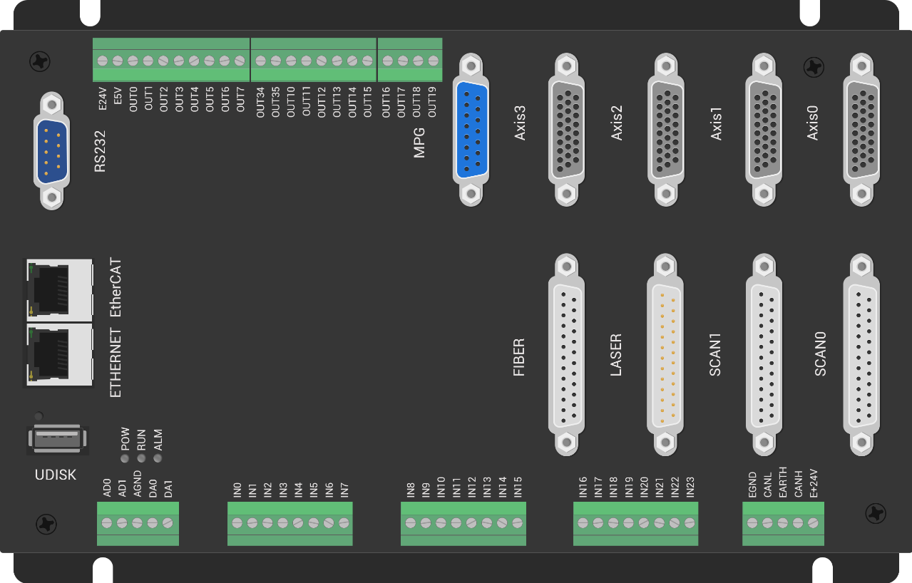

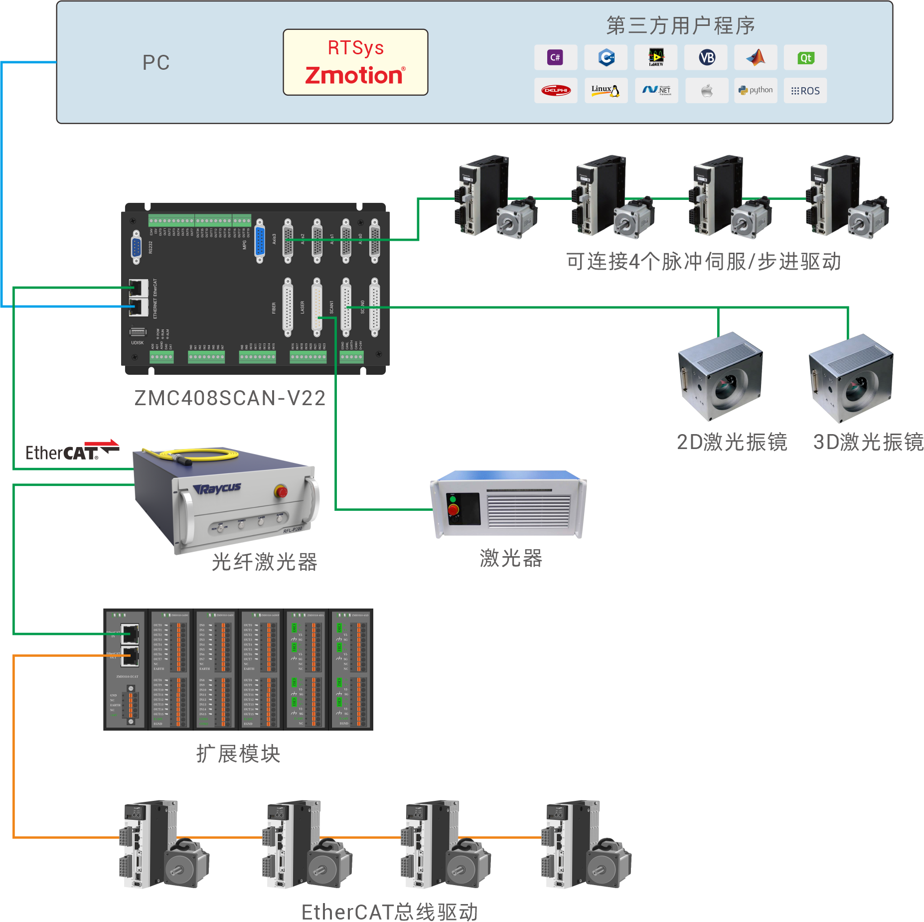

ZMC408SCAN-V22是正运动技术推出的高性能双振镜运动控制器,集成了2个百兆以太网口,支持EtherCAT、EtherNET、CAN、RS232、RS485、24路通用数字输入、20路通用数字输出、2路通用模拟量输出、2路通用模拟量输入、4个本地差分脉冲轴接口、1个MPG手轮编码器接口、2个带反馈振镜接口、1个LASER激光专用接口、1个FIBER激光器接口。开放式系统框图如下所示:
ZMC408SCAN-V22总线控制器支持EtherCAT总线连接,支持最快500μs的刷新周期,支持最多达16轴运动控制,支持直线插补、任意圆弧插补、空间圆弧、螺旋插补、电子凸轮、电子齿轮、同步跟随、虚拟轴设置等;采用优化的网络通讯协议可以实现实时的运动控制。
ZMC408SCAN-V22通过CAN、EtherCAT总线可以连接各个扩展模块,从而扩展数字量、模拟量或运动轴。可以在Windows,Linux,Mac,Android,Wince各种操作系统下开发,提供vc,c#,vb.net,labview等各种环境的dll库。上位机软件编程参考《ZMotion PC函数库编程手册》。

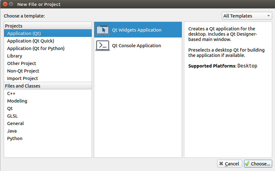

1.在Qt Creator菜单选择“文件”→“新建文件或项目...”,打开创建项目向导。选择Application项目集,创建Qt Widgets Application项目,设置项目名称和保存位置。

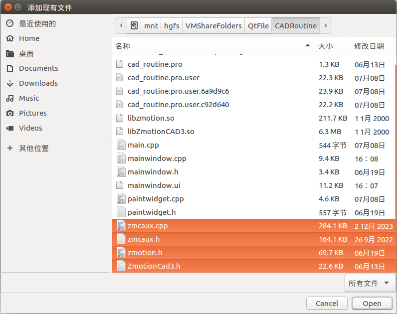

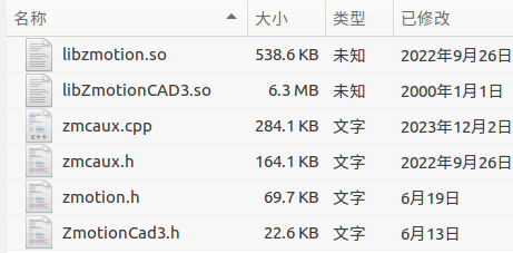

(1)将zmotion.h和zmcaux.h、zmcaux.cpp、ZmotionCad3.h以及libzmotion.so和libZmotionCAD3.so库复制到新建的项目文件夹中。

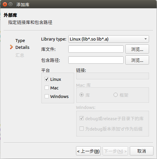

(2)在Qt Creator选择新建的Qt项目右击选择“添加库...”→“外部库”点击下一步,将刚才复制到项目文件夹上的libzmotion.so和libZmotionCAD3.so库文件导入到项目中。
(3)在Qt Creator下右击新建的Qt项目,选择“添加现有文件...”,将之前复制到项目文件下的头文件zmotion.h和ZScancorrect.h以及zmcaux.cpp和zmcaux.h添加到项目中。
(4)函数库添加成功后,打开pro文件可以看到相关的函数库和头文件信息。此时已经将例程需要用到的函数库和头文件都加入到项目中了,接下来开始实现例程。

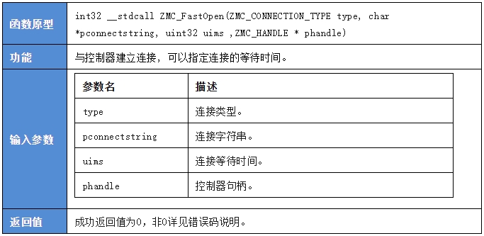

(1)连接控制器。

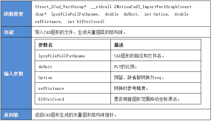

(2)导入CAD图形。

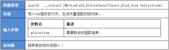

(3)取消CAD图形导入,释放整个图层链表。

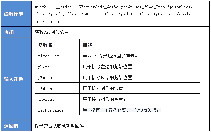

(4)获取CAD图形的范围。

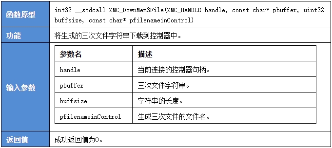

(6)下载三次文件。

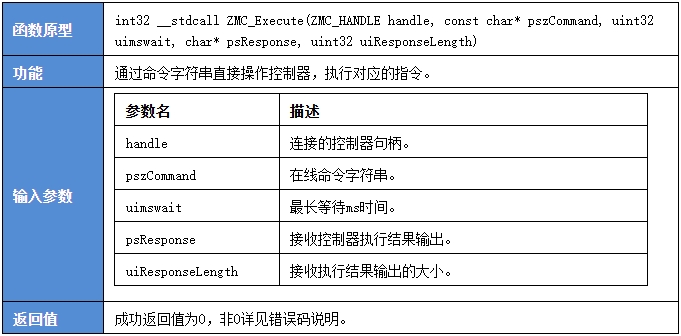

(7)通用命令执行接口。

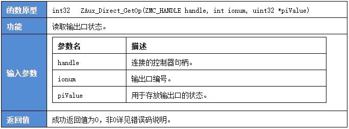

(8)获取输出口的状态。

1.导入CAD图形。
void MainWindow::on_import_2_clicked()
    data_Load();  //获取界面的设置参数
    strFile3.clear();
    LaserScan_z3p_Init();  //三次文件字符串初始化
    QString qstr = ui->file_route->text();  //获取CAD图形的路径和文件名
    QByteArray byteArray = qstr.toUtf8();
    const char* cstr = byteArray.constData();
    m_pGraph = ZMotionCad3_ImportVectGraph(cstr,1016,0,0.001,0); // 导入图形生成轨迹
    update();  //更新界面图形

4.将三次文件字符串下载到控制器中。
void MainWindow::on_create_File3_clicked()
    ZMC_DownMem3File(g_handle,strFile3.toLatin1().data(),strFile3.length(),"Zmc_CAD.z3p");
    QString filePath = "Zmc_CAD.z3p";
    QFile file(filePath);
    if (file.open(QIODevice::WriteOnly | QIODevice::Text))
        QTextStream stream(&file);
        stream << strFile3;
        file.close();
        qDebug() << "File saved successfully:" << filePath;
    else
        qDebug() << "Failed to open file for writing:" << filePath;
5.使用在线命令执行三次文件,标刻CAD图形。
void MainWindow::on_but_Mark_clicked()
    if( 0 == g_handle)
        QMessageBox::warning(this,"提示","控制器未连接!");
        return;
    char Response[1024];
    ZMC_Execute(g_handle,"FILE3_RUN  \"Zmc_CAD.z3p\",7 ",500,Response,1024);

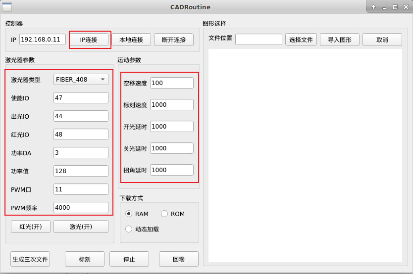

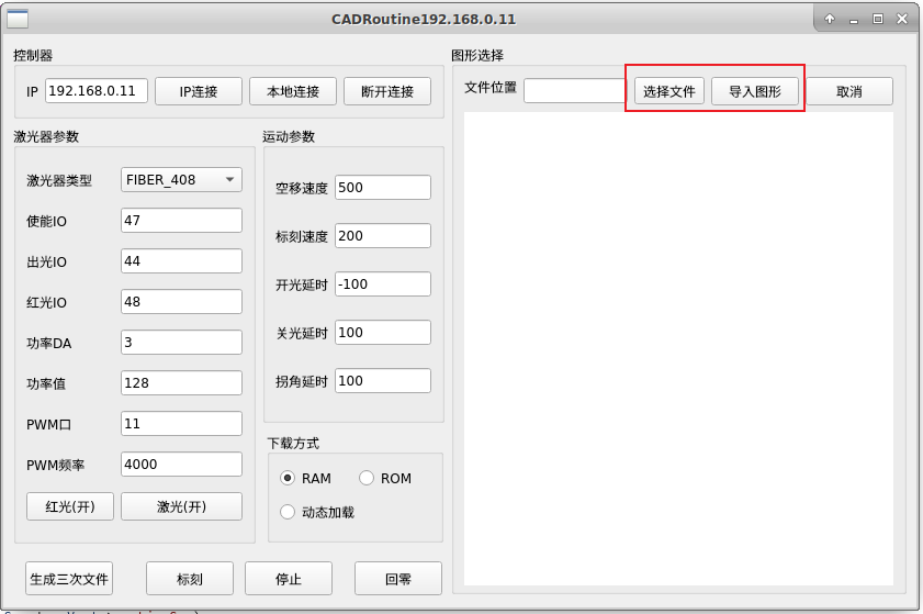

1.连接控制器,设置激光器以及工艺参数。
2.选择CAD图形导入,绘制图形。
3.生成三次文件,标刻CAD图形。
4.使用示波器抓取标刻的CAD图形。
