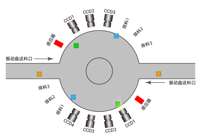

对于相机少、分类少的应用,空间的应用显得不够合理,是否可以将机台空间更合理地利用?另外流水线式的相机少的机构能否一控多呢?
正运动技术解决方案:
正运动针对现有市场需求,为此推广部署致力于机台空间的合理利用,将XPCIE1028控制卡对筛选应用进行了升级延伸,实现一卡双工位的控制(即双盘筛选),两个工位之间完全独立,测试的筛选工作效率达到1.2W+。

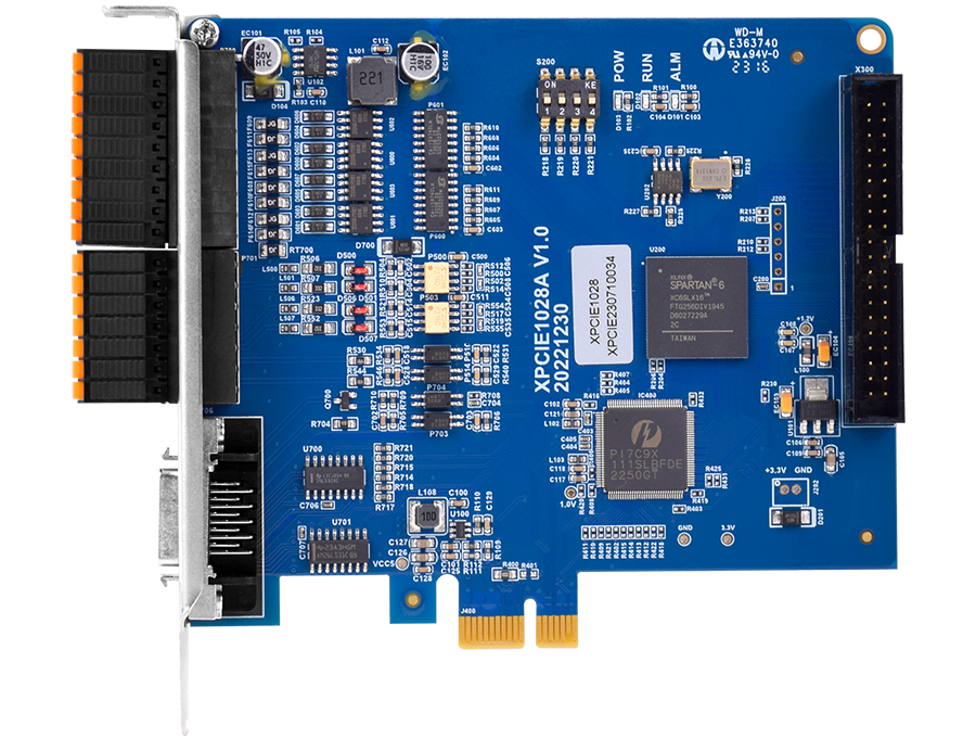

XPCIE1028是正运动技术新推出的一款采用新型XPCIE总线接口的高速视觉筛选专用的运动控制卡,可控制多个步进电机或数字式伺服电机。
XPCIE1028运动控制卡适合于多轴点位运动、插补运动、轨迹规划、手轮控制、编码器位置检测、I/O控制、位置锁存等功能的应用。
XPCIE1028运动控制卡自带8路高速输入和多达16路高速硬件位置比较输出,能够轻松实现视觉飞拍和高速、精准触发控制等视觉筛选机所需的多种实时性运动控制,以及高稳定性。

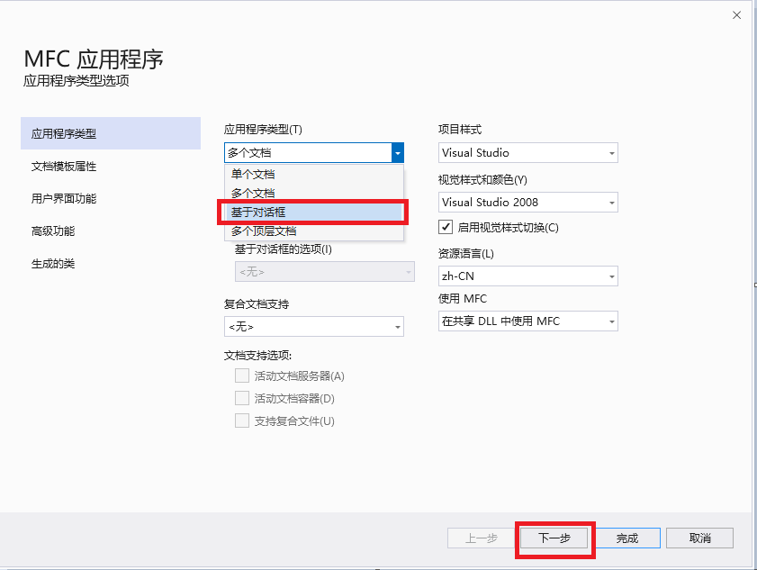

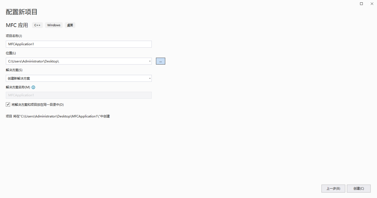

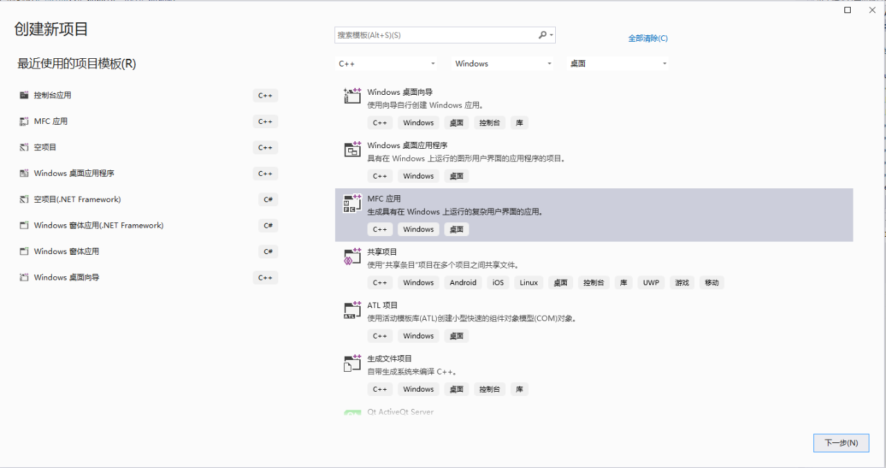

1、新建MFC项目,在工具栏菜单“文件”→“新建”→“项目”,启动创建项目向导。
2、点击下一步,修改项目名称及项目保存路径。
3、点击创建,选择类型为“基于对话框”,继续点击“下一步”,直至完成,项目创建成功。

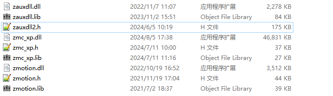

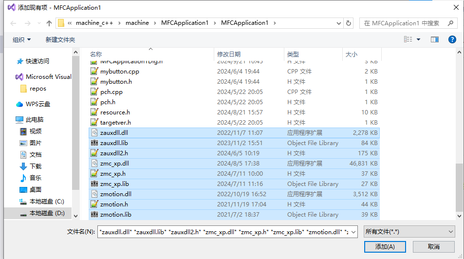

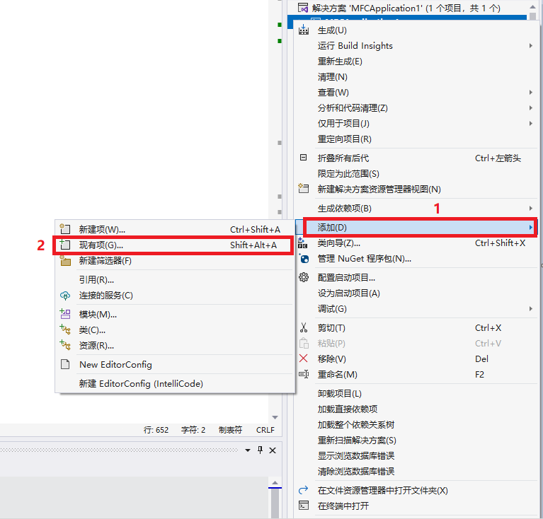

4、根据厂商提供的库文件,将对应位数的zauxdll2.h、zauxdll.lib、zauxdll.dll、zmotion.dll、zmotion.lib、zmotion.h、zmc_xp.h、zmc_xp.lib以及zmc_xp.dll添加到项目文件夹内,并在项目中包含。
5、在项目添加筛选运动库及相关头文件。
6、在弹出来的窗口中依次添加筛选运动库和相关头文件。

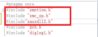

7、在中添加头文件引用#include“zmotion.h”、#include “zauxdll2.h”和#include“zmc_xp.h”。
8、上述步骤完成且正确输入头文件的相关指令接口,编译通过,就可以进行筛选程序的开发应用。

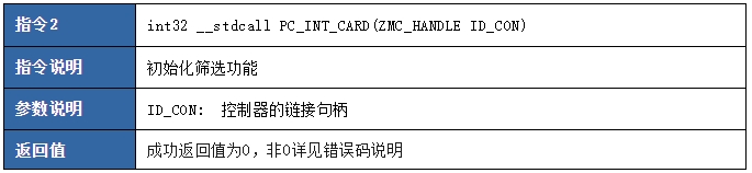

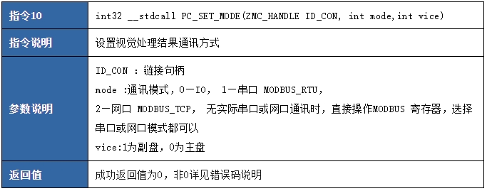

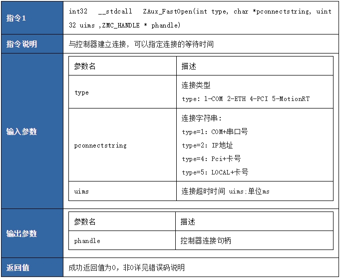

通过上位机编写筛选程序时,首先用ZAux_FastOpen指令连接控制卡,再用PC_INT_CARD指令加载筛选程序,然后配置轴、相机、排料等参数,参数设置完成后,选择相机结果下发模式和通信模式,然后开始筛选程序的运行,当进料传感器感应到进料后,模拟相机处理的结果,将相机处理的结果下发给控制卡,当运动到对应的排料口的位置后,将会触发对应的OUT口进行排料。

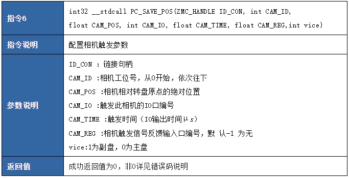

2、指令说明

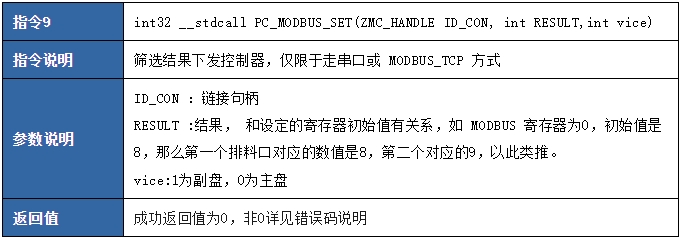

在上位机调用指令的方式下进行触发排料,能够实现在相机较多的情况下,实现快速的触发排料的IO动作,但有个注意的地方,如果排料指令(PC_MODBUS_SET)下发的速度较晚,料已经过了设定的排料位置,就会跳过本次排料,导致后面的料不能正常的触发对应的IO口进行排料。
1、连接控制卡及加载筛选程序
iret= ZAux_FastOpen(5, "LOCAL1", 1000, &c_value::g_handle);
MessageBox("控制卡连接成功!");
int ret = PC_INT_CARD(c_value::g_handle);  //初始化筛选功能
while (ret != 0)

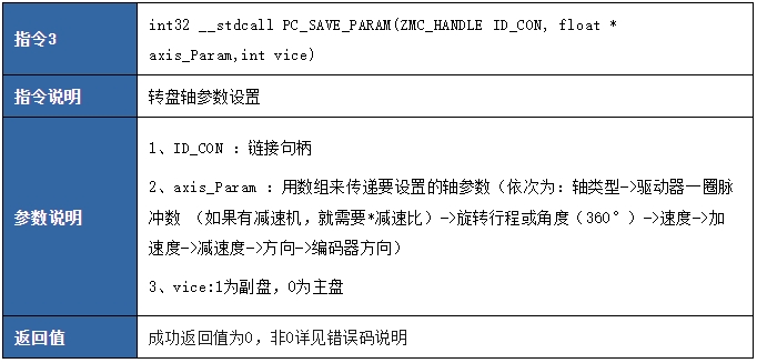

// 定义一个数组,来存放轴的参数设置(依次为轴类型->脉冲当量->旋转行程(360°)->速度->加速度->减速度->方向->编码器方向(0为正方向,1为负方向))
float axis_param[10]{1,1000,360,50,1000,1000,0,0};
//设置主盘的轴参数
ret=PC_SAVE_PARAM(c_value::g_handle, axis_param,0);

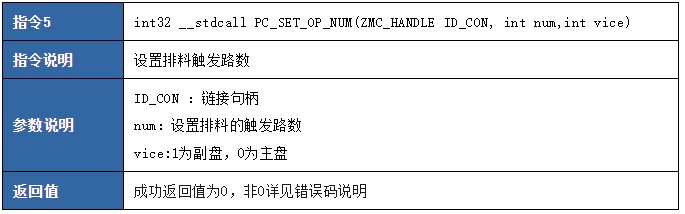

ret = PC_SET_CAM_NUM(c_value::g_handle,2,0);
//设置主盘的3路排料
ret = PC_SET_OP_NUM(c_value::g_handle,3,0);
//设置主盘的2路相机触发的参数
ret = PC_SAVE_POS(c_value::g_handle, 0, 100.2, 3, 1500, -1,0);
ret = PC_SAVE_POS(c_value::g_handle, 1, 150.5, 4, 1500, -1,0);

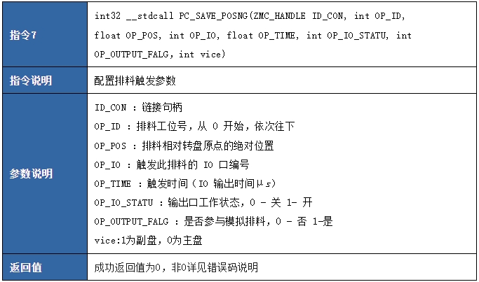

//设置主盘的3路排料触发的参数
ret = PC_SAVE_POSNG(c_value::g_handle,0,255.5,6,1500,1,0,0);
ret = PC_SAVE_POSNG(c_value::g_handle, 1, 305.5, 7, 1500, 1, 0,0);
ret = PC_SAVE_POSNG(c_value::g_handle, 2, 345.5, 8, 1500, 1, 0,0);

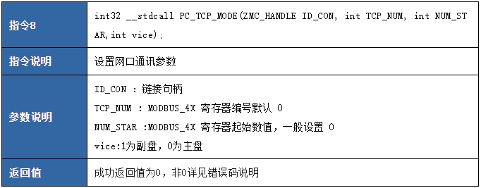

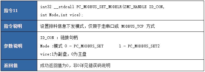

//设置主盘的网口的通讯参数为0号寄存器,起始值为0(0代表第一个排料口(NG),1代表第二个排料口(OK),2代表第三个排料口(RETEST))
ret = PC_TCP_MODE(c_value::g_handle,0,0,0);
//设置主盘的视觉处理结果通讯方式为modbus_tcp
ret = PC_SET_MODE(c_value::g_handle, 2,0);

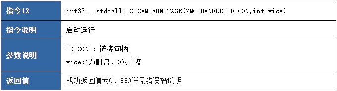

//运行筛选主盘程序
ret=PC_CAM_RUN_TASK(c_value::g_handle,0);
while (ret != 0)
    ret = PC_CAM_RUN_TASK(c_value::g_handle,0);
MessageBox("开始运行!");

            //模拟相机处理的结果为ok,指定ok料仓进行排料
            PC_MODBUS_SET(c_value::g_handle,1,0);

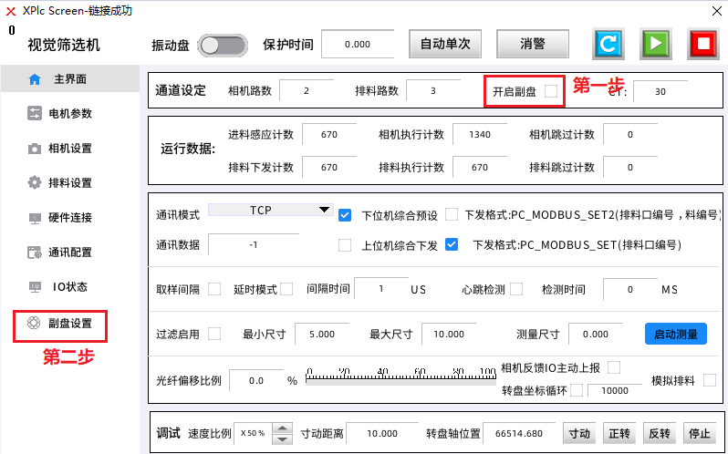

05 筛选调试工具的使用

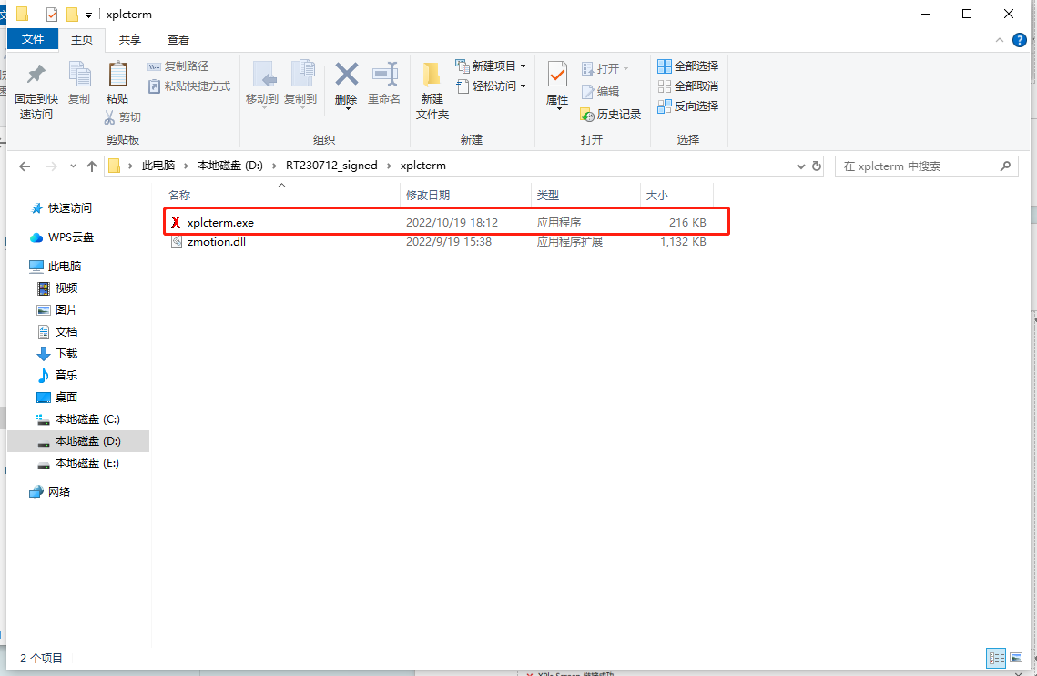

一、方法1

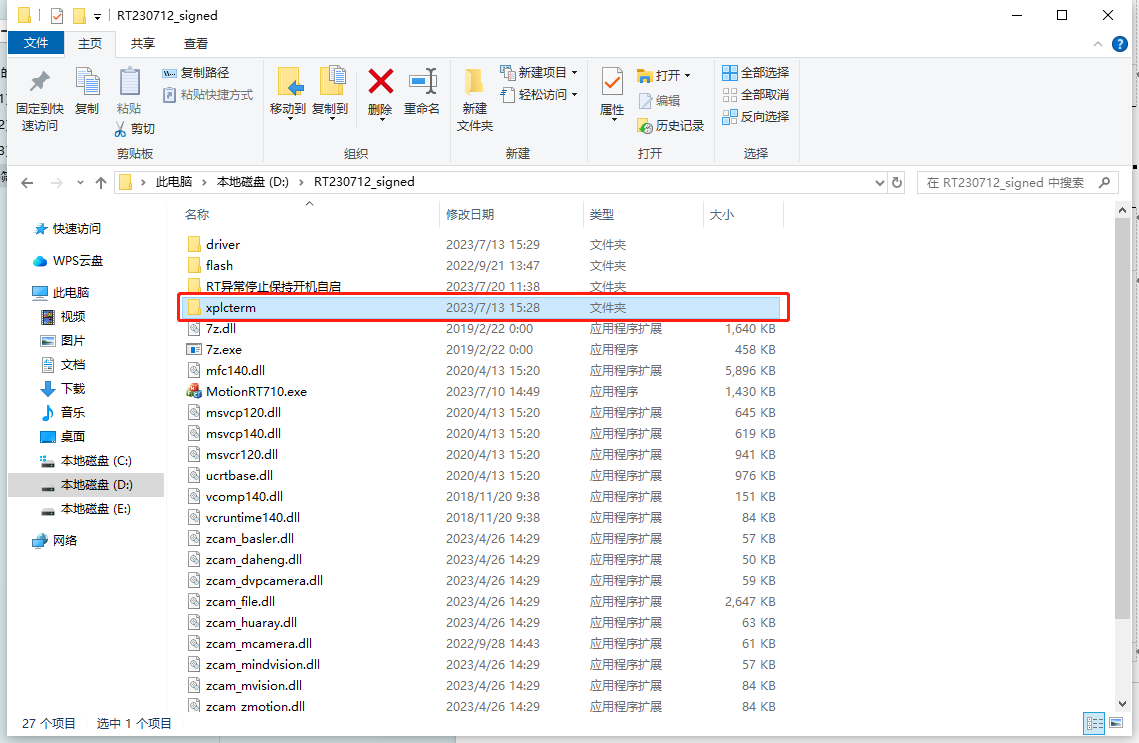

在上位机调用PC_INT_CARD指令将筛选程序加载进控制卡后,在厂商提供的MotionRT7的驱动文件中,双击打开名称为“xplcterm”的文件,最后双击打开“xplcterm.exe”的可执行程序即可。

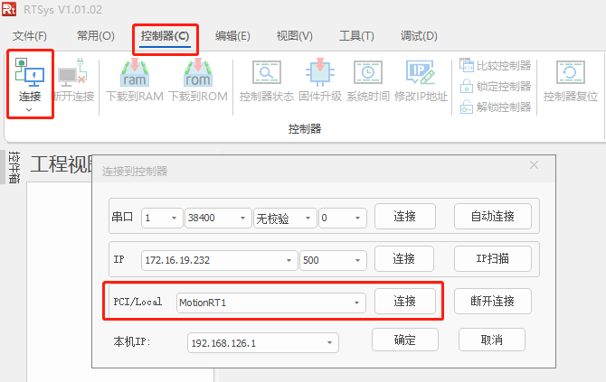

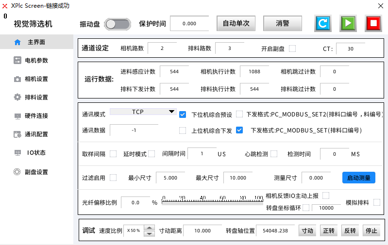

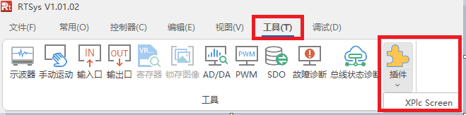

二、方法2
1.上位机调用PC_INT_CARD指令将筛选程序加载进控制卡后,打开RTSys软件上,连接控制卡。
2.在“工具”里,点击“插件”的“XPlc Screen”。
主盘的筛选参数设置与查看界面如下图所示。

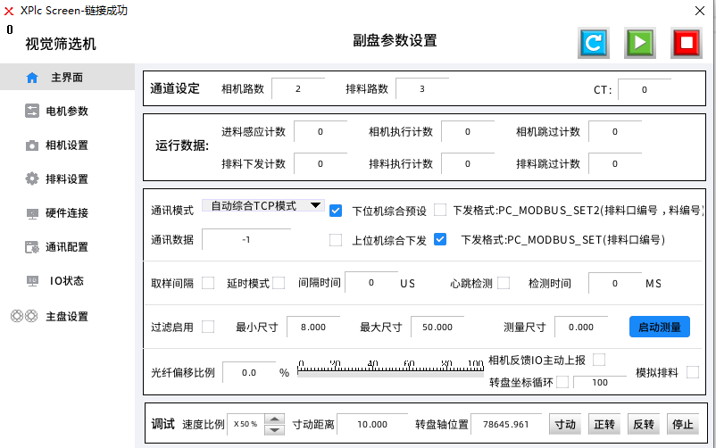

3.筛选调试软件开启副盘的界面:点击“开启副盘”,再点击“副盘设置”的按钮就可以打开副盘的调试界面。
副盘的筛选参数设置与查看界面如下图所示。

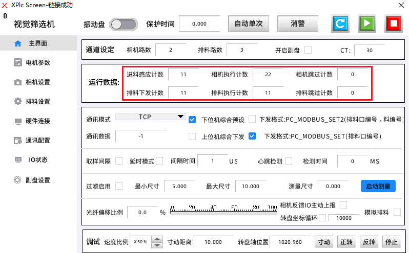

4.示例程序运行时,主盘一段时间的进料、相机执行、排料执行等次数。
