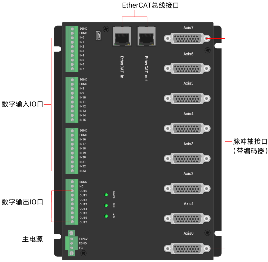

EIO24088-V2扩展模块硬件介绍
EIO24088-V2总线扩展模块是EtherCAT总线控制器使用的扩展模块,当数字IO、脉冲轴资源不够需要扩展增加的时候,控制器可通过EtherCAT总线连接多个EtherCAT扩展模块进行扩展。控制器可通过映射编号直接访问EIO24088-V2的IO资源和轴资源。
  • 支持8个脉冲轴进行扩展;
  • 支持扩展24路数字量输入和8路数字量输出,每个脉冲轴另外各有1路数字量输入和1路数字量输出可供配置;
  • 脉冲输出模式为方向/脉冲或双脉冲输出;
  • 每轴最大输出脉冲频率10MHz;
  • 脉冲轴以外的输出口最大输出电流达300mA,可直接驱动部分电磁阀。

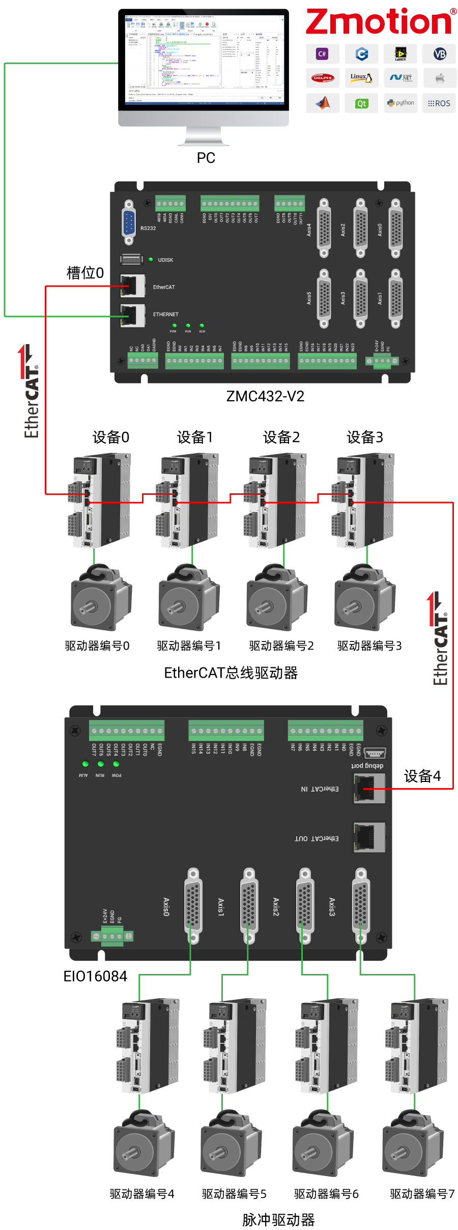

应用框图如下所示:

应用框图如下所示:
一、接口说明
1、EtherCAT总线通讯接口的接线
EIO24088-V2带两个EtherCAT总线接口,接线时注意EtherCAT IN连接主控制器或上级模块,EtherCAT OUT连接下一级扩展板,IN和OUT口不可混用。

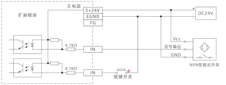

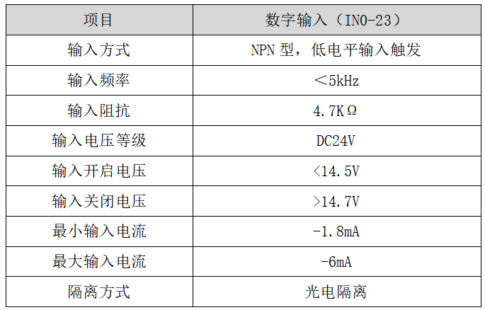

2、通用输入口
EIO24088-V2带24个通用输入口,输入口需要先使用NODE_IO指令配置IO地址编号才能通过控制器端操作。通用输入口IN的内部电路参考图如下,输入口参数参见下表。
通用输入口IN的内部电路参考图:
输入口参数说明:

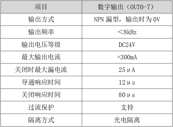

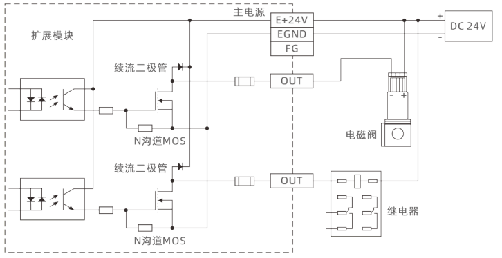

3、通用输出口
EIO24088-V2带8个通用输出口,输出口需要先使用NODE_IO指令配置IO地址编号后才能通过控制器端操作(NODE_IO指令使用一次便可配置好输入和输出)。通用输出口OUT的内部电路参考图如下,输出口参数参见下表。
通用输出口OUT的内部电路参考图:
输出口参数说明:

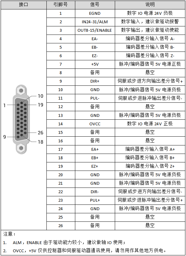

4、轴接口
EIO24088-V2的轴接口有8个,采用DB26针脚,轴接口包含差分脉冲输入信号和差分编码器输入信号,同时有一路通用输入口和一路通用输出口(EIO16084有两路通用输入口和两路通用输出信号)。
针脚定义说明:
可以通过数据字典中的6013h配置EIO扩展板直接使能与告警,缺省不使用,需要主控制器来操作。

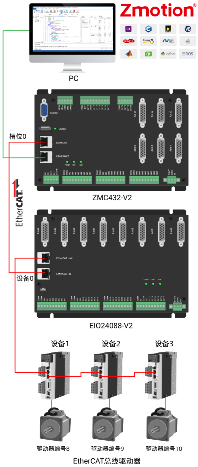

二、总线接线参考
EIO24088-V2扩展模块接线规则:EIO24088-V2可接到EtherCAT总线上的任意节点。
EIO24088-V2为总线上的一个设备节点,可接入8个脉冲型驱动器,驱动器按照AXIS 0到AXIS 7的顺序依次编号,并且遵从总线上的驱动器编号规则,需要进行轴映射。
驱动器的使能信号为脉冲接口内的通用输出口,直接通过主控制器的OP指令来使能,或使用SDO指令配置数据字典6013h中的BIT8为1后为即可自动使能,主控制器无法直接控制对应的输出口来使能,只需WDOG置1及对应轴的AXIS_ENABLE置1即可。
注意:轴扩展模块的使用个数不是无限制的,参考控制器可扩展的最大轴数。
ZMC432-V2本体有6个脉冲轴,通过EtherCAT扩展了节点0、1、2、3四个总线轴,节点4八个总线转脉冲轴。扩展轴上的AXIS0-7(对应下图中驱动器编号4-11)分别手动映射为轴号10-17。控制器、EIO扩展模块和驱动器的接线参考如下图:

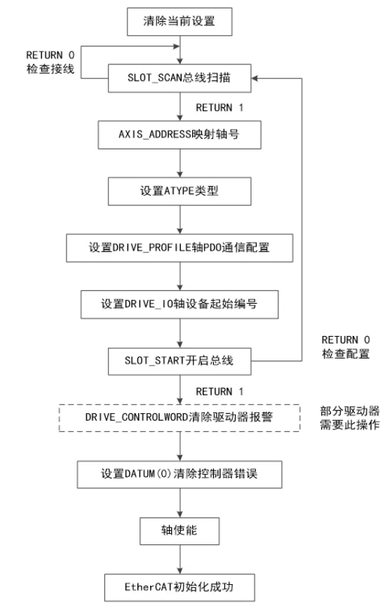

四、总线初始化
EIO24088-V2扩展模块需要经过总线初始化之后才能使用,下图为总线初始化流程。
进行总线初始化有两种方式:
1.通过正运动提供的总线初始化脚本进行初始化
2.找到RTSys的工程设置,打开启动轴配置及EtherCAT配置自行配置
先给大家介绍的是第一种通过总线初始化脚本进行总线初始化,此初始化程序可用来初始化EtherCAT驱动器和EtherCAT总线扩展模块,建立通讯连接(通用模板,适用于多种品牌的驱动器),可找正运动厂商提供。

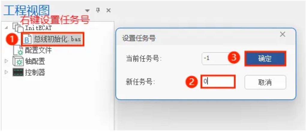

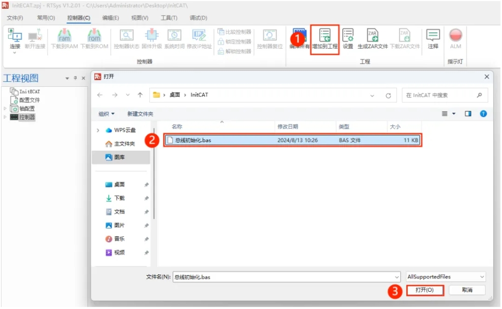

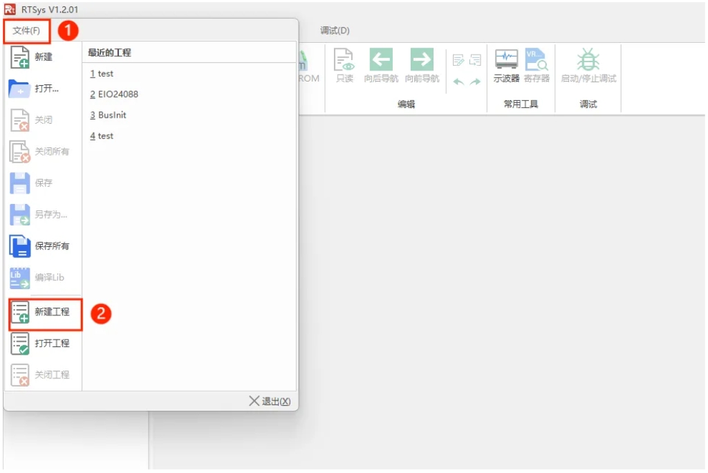

1、在RTSys或ZDevelop中新建一个工程
2、把总线初始化脚本添加至工程
3、设置初始化脚本的任务号
4、设置本地脉冲轴数和起始编号及总线轴的起始编号,不使用本地脉冲轴只使用总线轴可使用默认配置(可根据实际使用情况修改参数),演示时使用了六个本地脉冲轴,ECAT总线连接了一个EIO24088-V2及两个松下的驱动器及一个台达的驱动器。
5、总线初始化模板程序:

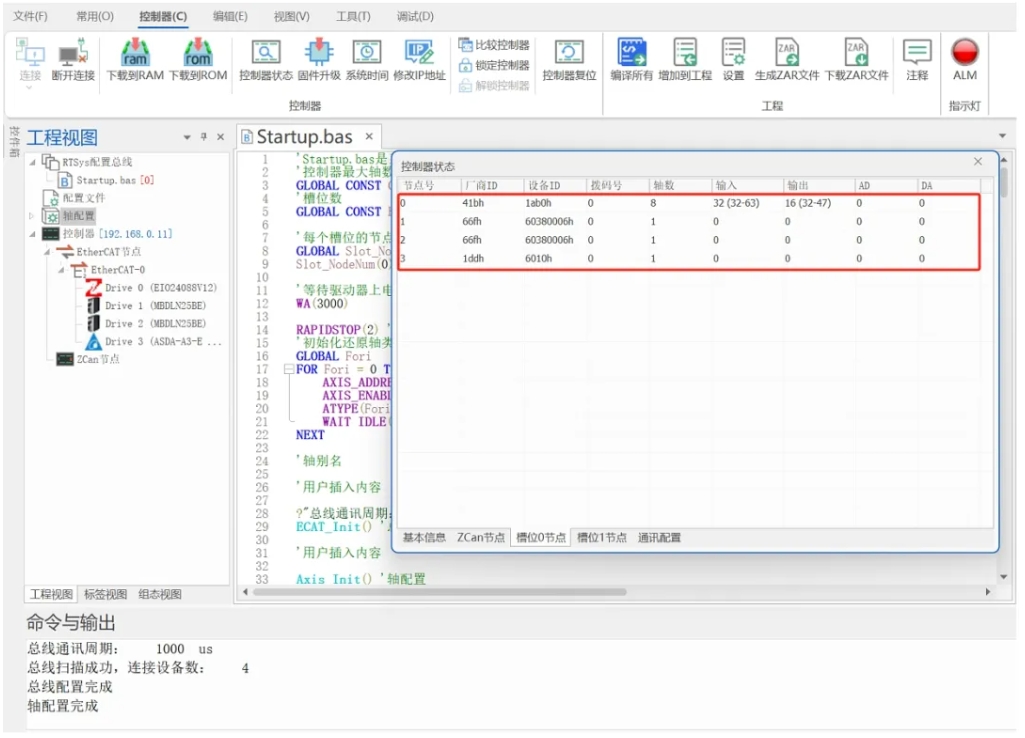

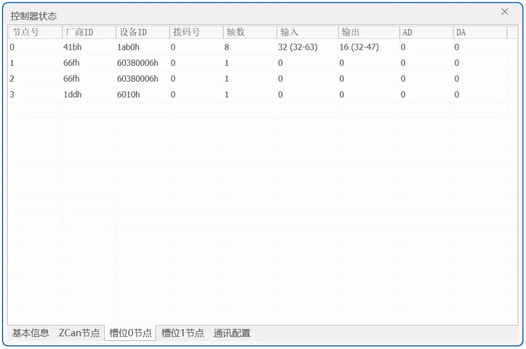

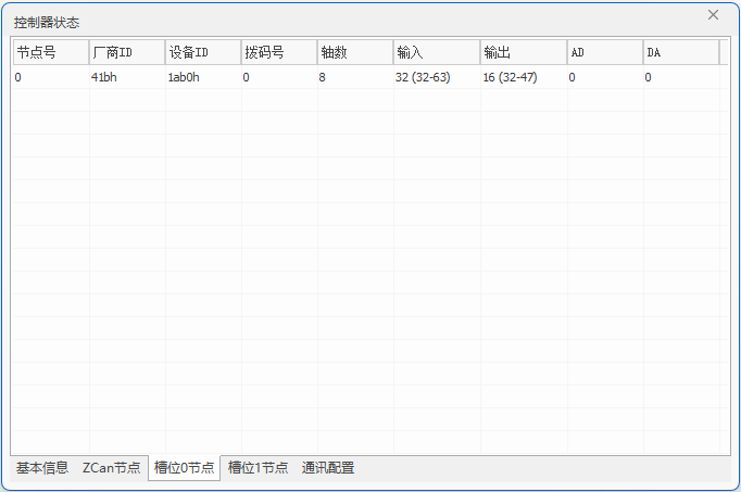

参考配置采用控制器依次连接一个EIO24088-V2扩展模块和两个松下及一个台达的EtherCAT总线驱动器,采用以上初始化程序,成功建立通讯连接,控制器状态窗口显示当前扫描连接的节点情况。
总线上的主站为控制器,控制器连接的第一个从站设备为EIO24088-V2扩展模块,第二个、第三个和第四个从站设备为EtherCAT总线驱动器,可使用控制器的本地脉冲轴接口。总线上的驱动设备映射轴号从0开始,EIO24088-V2扩展模块的AXIS 0-7接口上的脉冲驱动器映射为轴号0-7,三个EtherCAT总线驱动器映射为轴号8-10,本地轴从11开始,EIO24088-V2扩展模块的IO编号起始为32。
注意:映射的轴号和IO编号整个控制系统中不得重复,根据具体情况去选择编号。

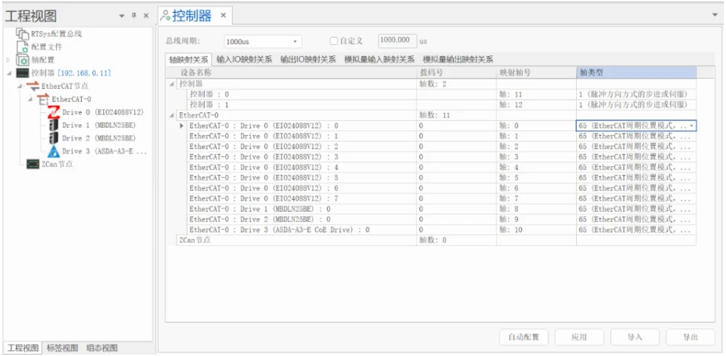

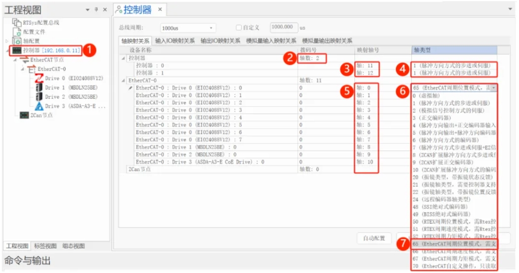

接下来给大家介绍第二种总线初始化配置的方法,通过RTSys的工程设置自行配置总线初始化脚本。

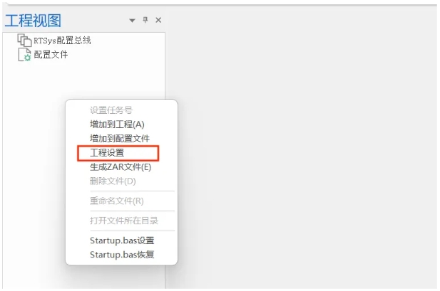

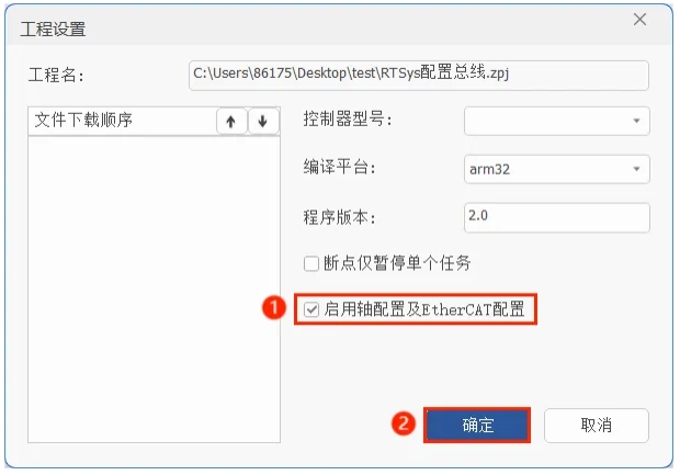

1、在RTSys中新建一个工程
2、打开EtherCAT配置。在工程视图右键选择工程设置,勾选轴配置及EtherCAT配置

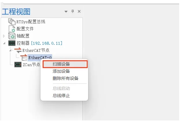

3、扫描出要配置的总线节点
4、自行配置轴号及类型
(1)双击控制器打开控制器配置界面;
(2)选择需要使用的本地脉冲轴数(此演示选择两个本地脉冲轴);
(3)给本地脉冲轴重映射轴号;
(4)选择本地脉冲轴的轴类型,根据使用情况自行选择;
(5)对EtherCAT扫描到的总线轴进行轴号映射;
(6)设置轴类型;
(7)根据使用情况选择65/66/67(不同轴类型所需的PDO列表不同);
(8)点击应用自动生成Startup.bas总线配置文件。
此演示配置了两个本地脉冲轴(轴号重映射成11,12),EIO24088-V2的八个总线转脉冲轴(轴号映射成0-7),两个松下总线伺服驱动器及一个高创总线伺服驱动器(轴号映射成8-10)。

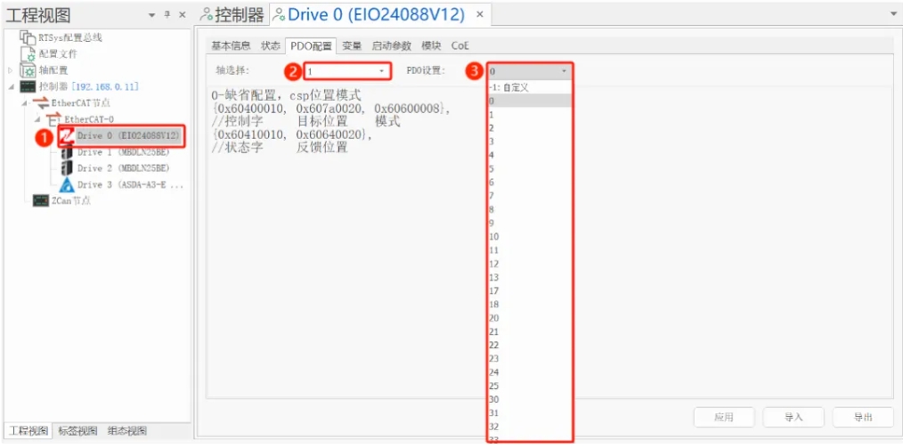

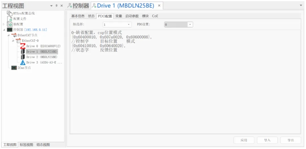

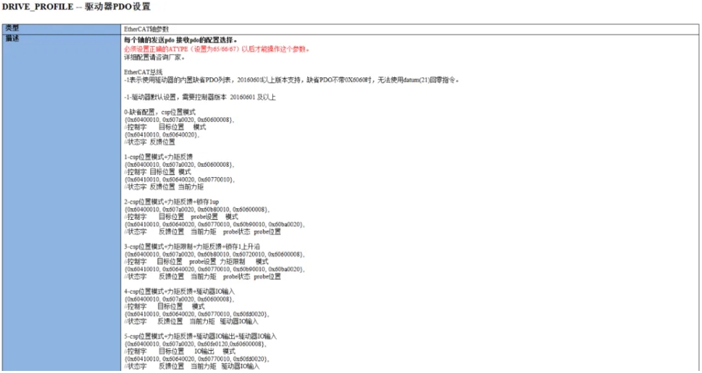

5、进行PDO设置,根据需求选择
(1)选择需要配置的节点(此演示是选择EIO24088-V2);
(2)选择需要配置的轴(八个轴都需要配置);
(3)进行PDO设置(选择0即可);
(4)所有轴都配置完后点击应用保存配置。
在帮助文档中可查询各PDO设置的数据字典详情,根据需求自行选择。

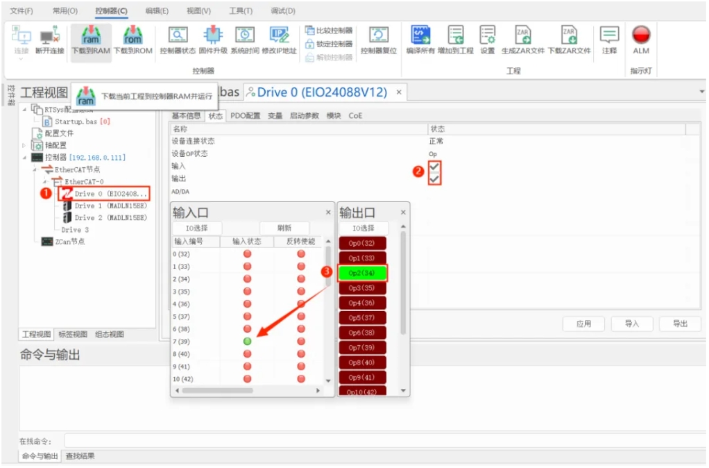

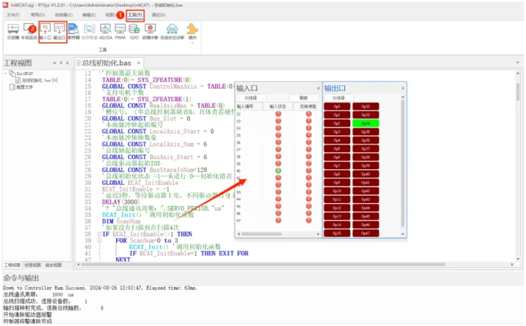

在没有IO设备的情况下,我们可以通过OUT和IN端口直接相连判断IO的响应情况,如下图,测试EIO扩展模块的IO配置,将EIO的OUT2(映射编号34)端子连接到EIO24088-V2的IN8(映射编号40)上,操作OP(34)可见输入口40收到信号。
测试IO资源也可通过打开工程设置的EtherCAT配置测试总线扩展模块的IO资源。
(1)打开EIO24088-V2的界面;
(2)打开EIO24088-V2的输入输出口;
(3)将总线扩展EIO24088-V2上的OUT2和IN7相连,把OUT2打开后IN7也被置1说明IO正常。

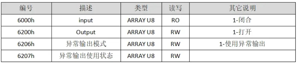

(1)输入输出:
(2)第一个扩展模块上第一个驱动器:

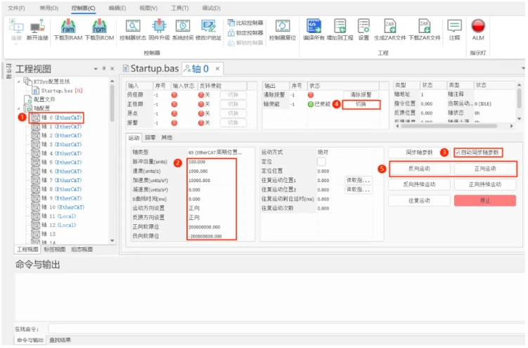

也可通过打开工程设置中的轴配置及EtherCAT配置测试总线扩展模块的总线转脉冲轴。
(1)选择需要测试的轴;
(2)设置合适的轴参数;
(3)自动同步轴参数;
(4)打开轴使能;
(5)通过正向运动或反向运动进行点动测试轴是否正常。
