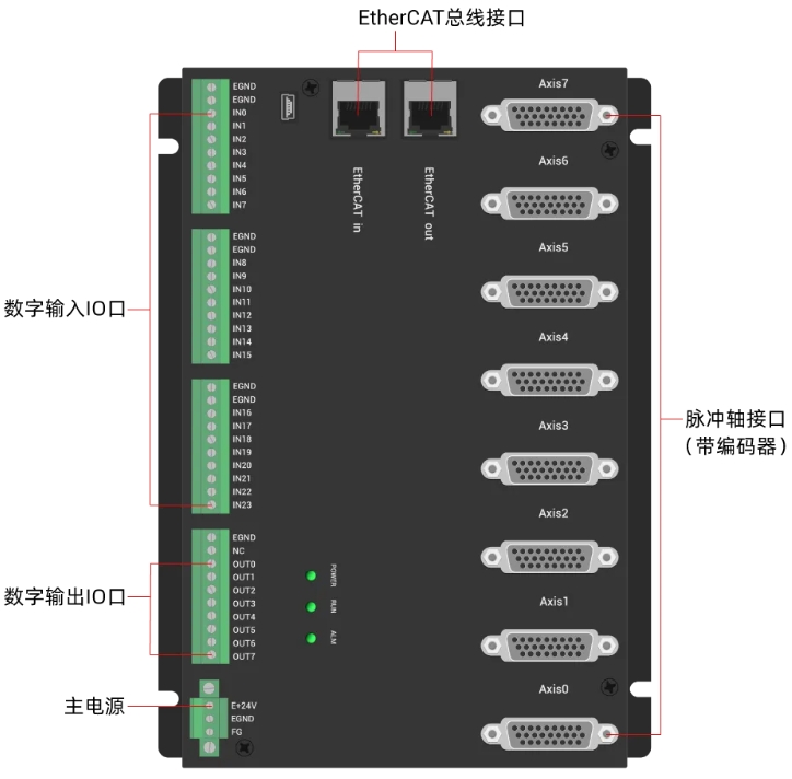

EIO24088G-V2扩展模块硬件介绍
EIO24088G-V2总线扩展模块是EtherCAT总线控制器使用的扩展模块,当数字IO、脉冲轴资源不够需要扩展增加的时候,控制器可通过EtherCAT总线连接多个EtherCAT扩展模块进行扩展。控制器可通过映射编号直接访问EIO24088G-V2的IO资源和轴资源。
  • 支持8个脉冲轴进行扩展;
  • 支持扩展24路数字量输入和8路数字量输出,每个脉冲轴另外各有1路数字量输入和1路数字量输出可供配置;
  • 脉冲输出模式为方向/脉冲或双脉冲输出;
  • 每轴最大输出脉冲频率10MHz;
  • 脉冲轴以外的输出口最大输出电流达300mA,可直接驱动部分电磁阀。

一、接口说明
1、EtherCAT总线通讯接口的接线
EIO24088G-V2带两个EtherCAT总线接口,接线时注意EtherCAT IN连接主控制器或上级模块,EtherCAT OUT连接下一级扩展板,IN和OUT口不可混用。

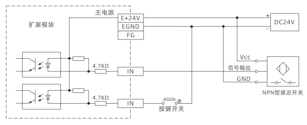

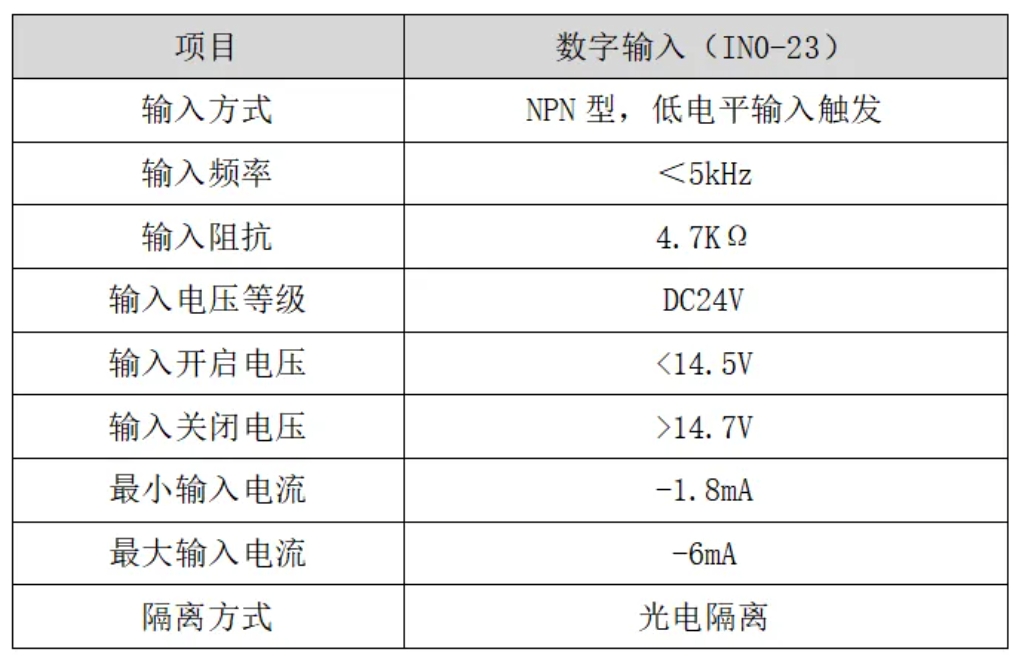

2、通用输入口
EIO24088G-V2带24个通用输入口,输入口需要 先使用NODE_IO指令配置IO地址编号才能通过控制器端操作。 通用输入口IN的内部电路参考图如下,输入口参数参见下表。
输入口参数说明:

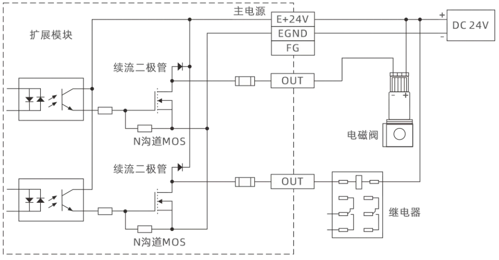

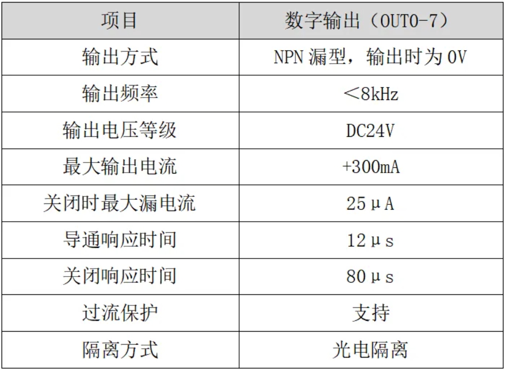

3、通用输出口
EIO24088G-V2带8个通用输出口,输出口需要先使用NODE_IO指令配置IO地址编号后才能通过控制器端操作(NODE_IO指令使用一次便可配置好输入和输出)。通用输出口OUT的内部电路参考图如下,输出口参数参见下表。
输出口参数说明:

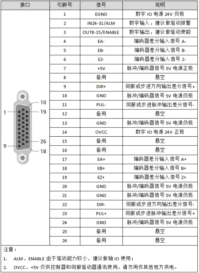

4、轴接口
EIO24088G-V2的轴接口有8个,采用DB26针脚,轴接口包含差分脉冲输入信号和差分编码器输入信号,同时有一路通用输入口和一路通用输出口(EIO16084G有两路通用输入口和两路通用输出信号)。
针脚定义说明:

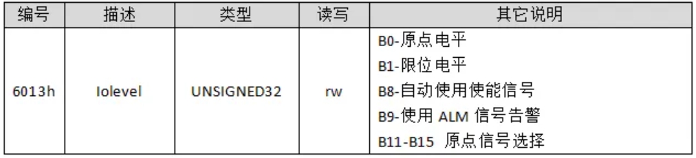

可以通过数据字典中的6013h配置EIO扩展板直接使能与告警,缺省不使用,需要主控制器来操作。

驱动器的使能信号为脉冲接口内的通用输出口,直接通过主控制器的OP指令来使能,或使用SDO指令配置数据字典6013h中的BIT8为1后为即可自动使能,主控制器无法直接控制对应的输出口来使能,只需WDOG置1及对应轴的AXIS_ENABLE置1即可。

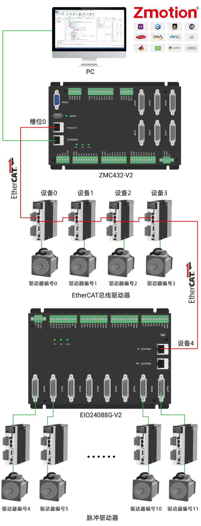

控制器、EIO扩展模块和驱动器的接线参考如下图 ZMC432-V2本体有6个脉冲轴,通过EtherCAT扩展了节点0、1、2、3四个总线轴,节点4八个总线转脉冲轴。扩展轴上的AXIS0-7(对应下图中驱动器编号4-11)分别手动映射为轴号10-17。

1、槽位号(slot)
槽位号是指控制器上总线接口的编号,缺省为0。当控制器上有多个总线接口时,在线命令发送?*SLOT查看。
运动控制器支持单总线时,槽位号为0。
支持双总线时,EtherCAT总线槽位号为0,RTEX总线槽位号为1。
2、设备号(node)
设备号是指一个槽位上连接的所有设备的编号,从0开始,按设备在总线上的连接顺序自动编号,可以通过NODE_COUNT(slot)指令查看总线上连接的设备总数。
3、驱动器编号
控制器会自动识别出槽位上的驱动器,编号从0开始,按驱动器在总线上的连接顺序自动编号。
驱动器编号与设备号不同,只给槽位上的驱动器设备编号,其他设备忽略。

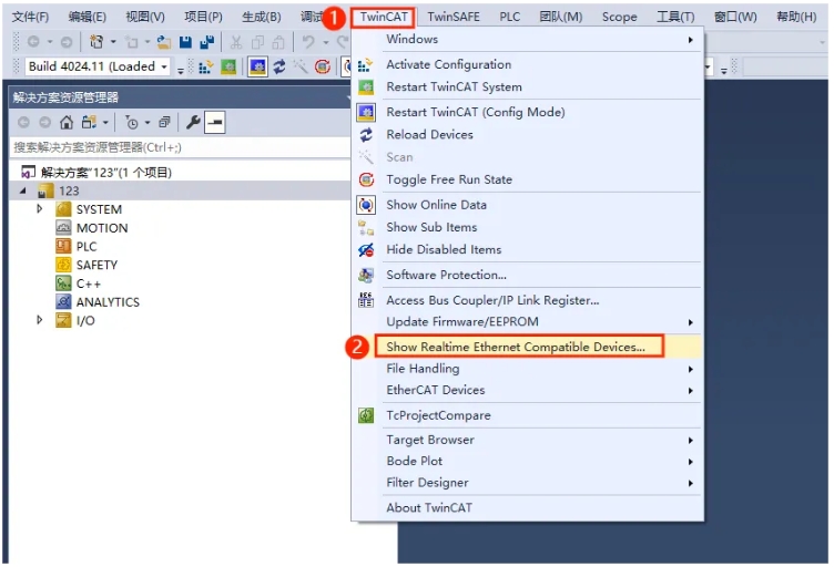

三、通过TwinCAT测试扩展的资源

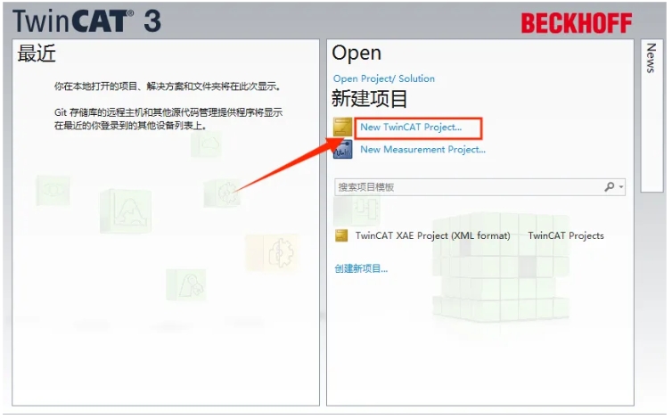

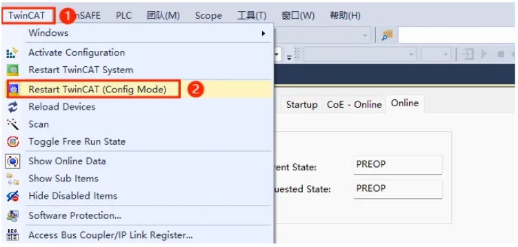

1、安装TwinCAT(安装至C盘),创建一个TwinCAT的项目

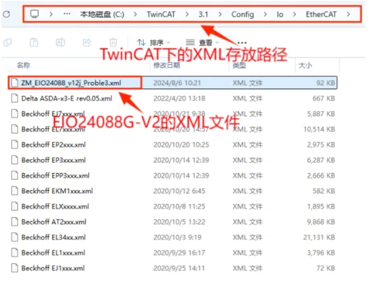

2、把EIO24088G-V2的XML文件放入下图所示的TwinCAT的路径下,对应XML文件可找正运动厂商提供

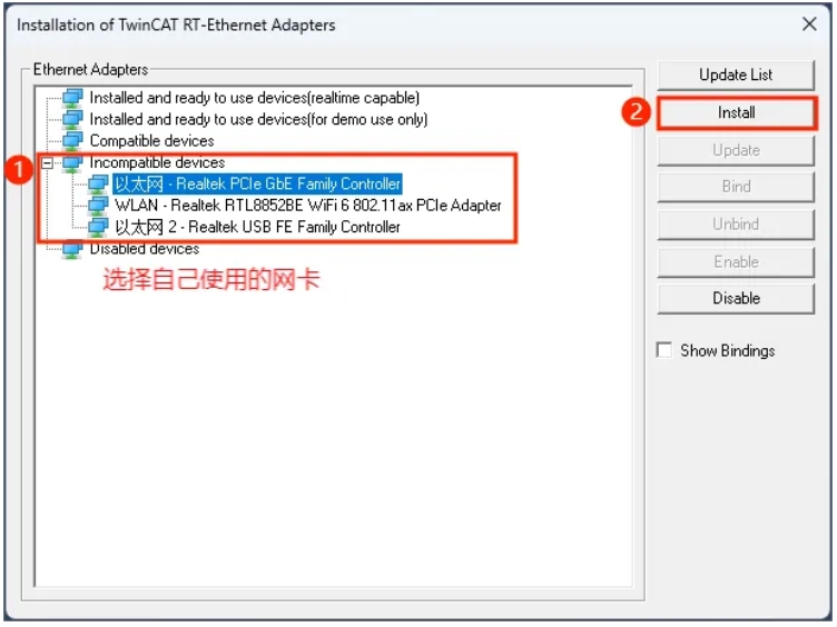

3、安装TwinCAT网卡驱动

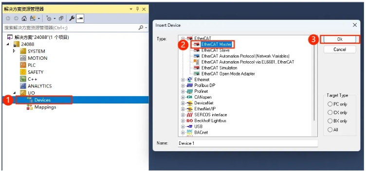

4、添加EtherCAT主站

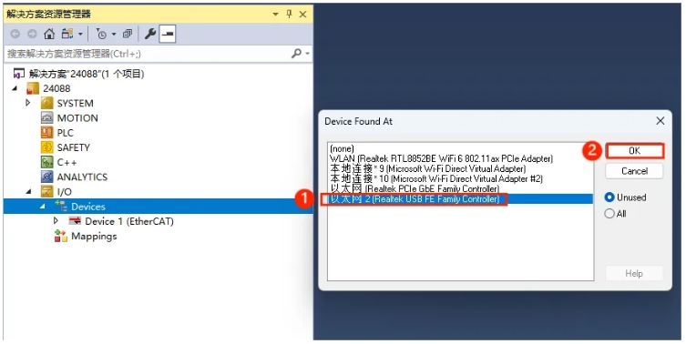

5、选择EIO24088G-V2所使用的TwinCAT驱动的网卡
这里是使用网口转USB连接到电脑上的,所以选择以太网2,如果是直接连接到电脑的网口处选择以太网。

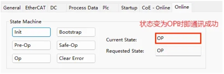

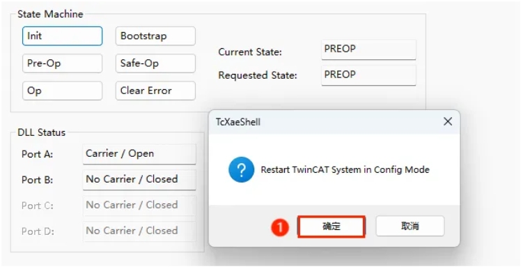

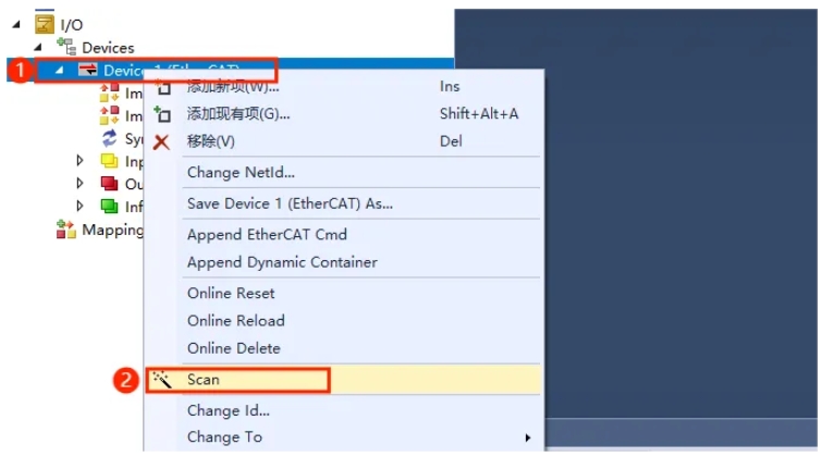

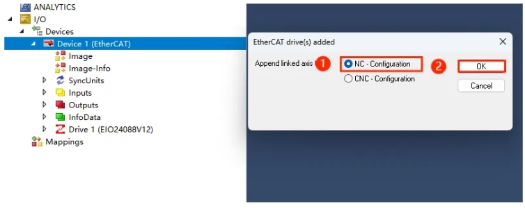

6、扫描ECAT从站
7、建立通讯

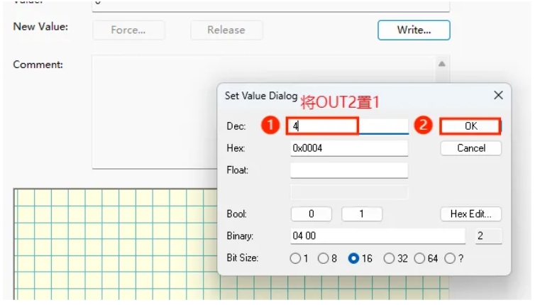

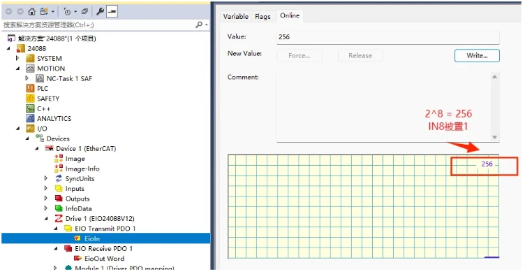

8、测试IO,将EIO24088G-V2的OUT2与IN8相连,通过TwinCAT将OUT2置1看IN8是否会随之被置1

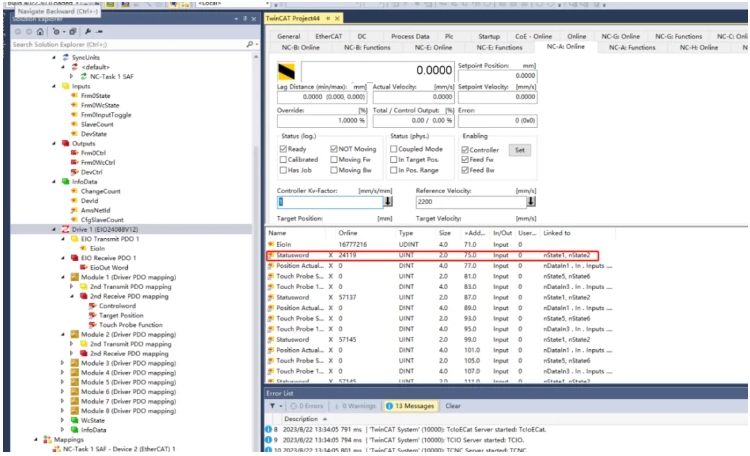

9、测试扩展的脉冲轴

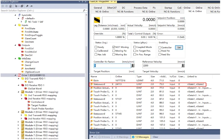

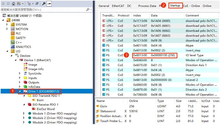

(1)找到StartUp配置,设置想使用自动使能的轴6013H数据字典设置成值256,想手动通过轴对应输出口使能可将对应轴6013H数据字典设置成值0,轴1的6013H数据字典为6013H+ 1 * 800H。

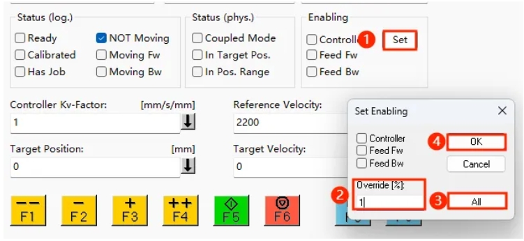

(2)重新激活一下配置,这个时候伺服使能断开,EIO24088G-V2本地IO对应使能口置1;找到设置自动使能的轴,设置使能配置后(注意Override的值不能为0),Ready自动勾选,伺服使能,EIO24088G-V2本地IO对应使能口置0,轴0对应的OUT口为OUT8,轴1对应的OUT口为OUT9。
(3)使能后可以看到对应轴状态字值变更,换算为使能状态。
(4)把set参数勾选取消掉会掉使能,掉使能后可以也看到对应轴状态字值变更,换算为掉使能状态。
