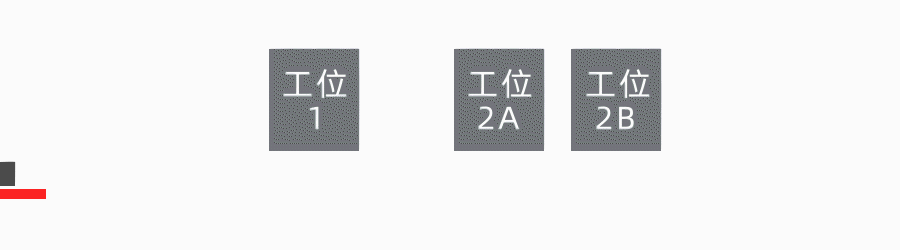

智能磁驱输送系统同步&异步控制示意图

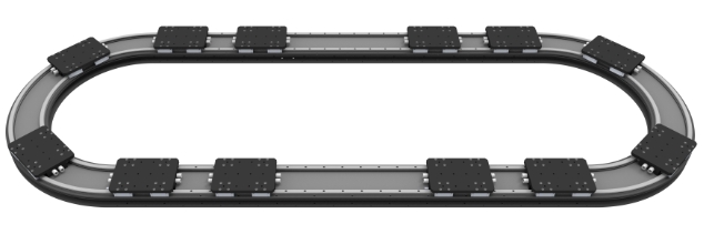

智能磁驱输送线以直线电机技术为核心,利用电磁力实现工件或载具的高速高精运输和定位,适用于频繁更改的生产线布局或产品类型,主要用于产品输送、产品间距调整、多工位协同作业、提升运输速度等传输和装配环节中。
在技术原理上,主要通过调节电磁线圈的电流,控制动子的加、减速和停止运动。动子本身为无源组件,没有复杂的内部结构,降低了维护成本,可移除不必要的重复工位,减少占地面积,简化系统设计,集成方便。

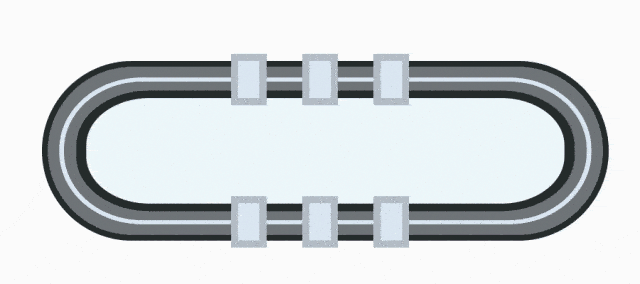

智能磁驱输送线是由多个动子组成的模块,可以在直线、环形或接驳型等多种运输轨道上进行输送运动。每个动子的移动可根据项目需求自由编程,实现同步或异步控制,满足柔性智能生产线的要求。

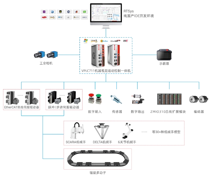

正运动智能磁驱输送线解决方案设计
  • 20DI:接启动/复位/停止按钮、气压检测、编码器等;
  • 20DO:高速输出口接工业相机的硬件触发、供料器、破/吸真空等;
  • EtherCAT接口:接EtherCAT总线驱动器,控制机械手、磁驱输送线上的多动子;
  • 4路单端脉冲输出:接脉冲/步进驱动器、控制其它运动轴;
  • RS232通讯接口:接光源控制器;
  • EtherNET接口:千兆网口,接支持GIGE协议的面阵相机,实现视觉定位纠偏或与网口设备通讯。

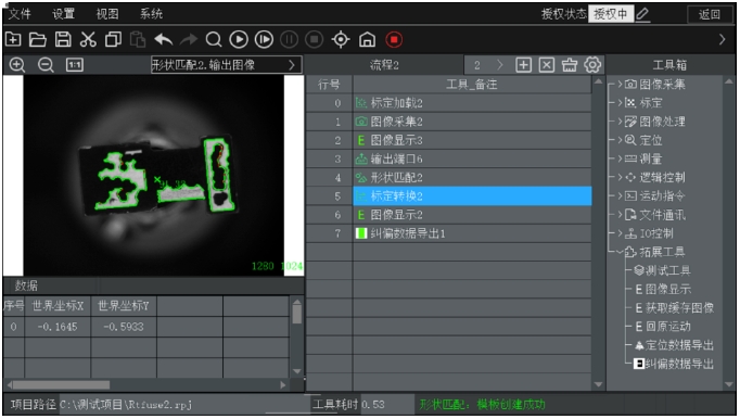

(1)机器视觉
机器视觉定位主要用到形状匹配功能,通过预先设定的特征,如形状、尺寸、Mark点等来实现目标匹配定位,以此来获取柔振盘上等上料位的物料位置,然后通过坐标系数校准,将物料的世界坐标输送给执行机构,进行上下料、点胶、固化、锁付、激光焊接、装载和卸载等应用。

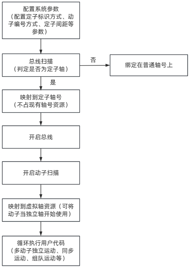

磁驱多动子程序流程

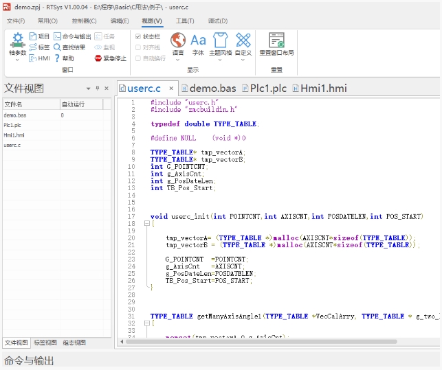

提供代码开发平台,兼容多种运行环境与高级语言编程,支持二次开发。
用户可使用C语言自定义,同时支持与客户共同开发指定控制方式的多动子环形线函数。
C语言编译器

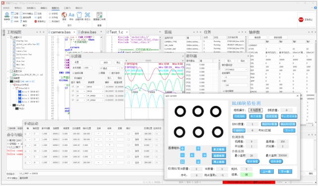

支持纯国产RTSys IDE开发调试软件仿真测试,可实时监控动子位置并校准。

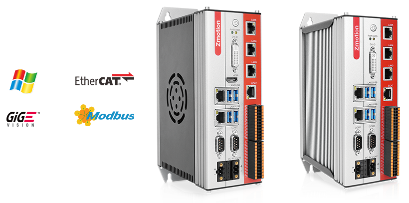

02 VPLC711机器视觉运动控制一体机

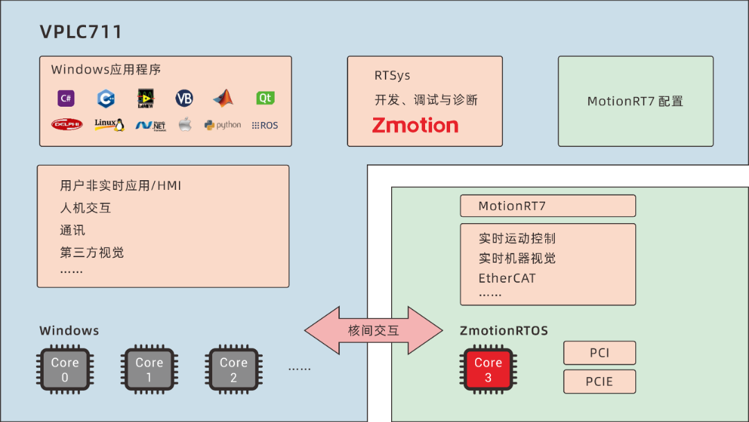

VPLC711是一款基于x86平台和Windows操作系统的高性能机器视觉EtherCAT运动控制器,可脱机运行,支持丰富的视觉和运动控制功能,大幅简化视觉与运动控制项目的配置流程。
同时内置了运动控制实时内核MotionRT7,形成一种开放式IPC形态实时软控制器/软PLC,为用户提供灵活集成的运动控制+视觉一体化解决方案。
VPLC系列机器视觉运动控制一体机的安装与拆卸过程便捷,占地空间小,还能与其它控制单元部件(如伺服驱动器、传感器、编码器、控制阀等)无缝集成,提供一个完整端到端的视觉运动控制解决方案。
