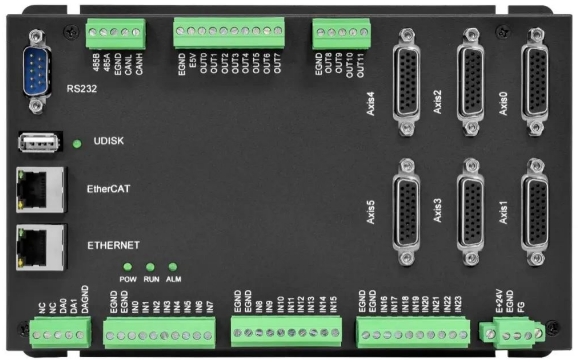

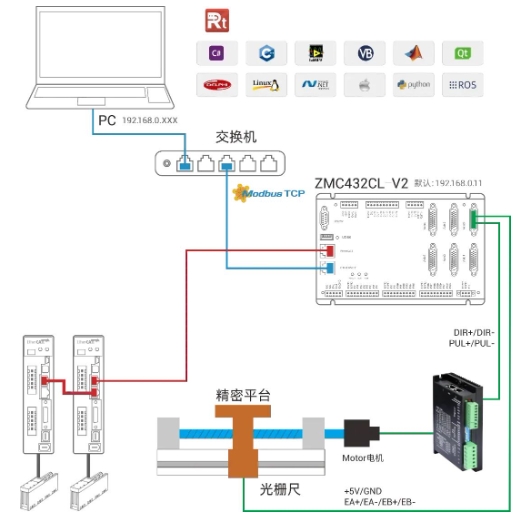

ZMC432CL-V2 脉冲全闭环的32轴总线型运动控制器
ZMC432CL-V2是一款高性能运动控制器,具备高速实时反馈功能,支持脉冲全闭环控制,能够实现高精度、高响应速度的运动控制。高精度定位,有效消除机械传动误差,满足高精密加工场景应用要求。
1.硬件功能特性
(1)丰富的运动控制功能:支持直线、圆弧、空间圆弧、螺旋插补等。
(2)硬件接口丰富:支持脉冲轴(带编码器反馈)和EtherCAT总线轴,具备24路输入和12路输出的通用IO,部分为高速IO,2路模拟量输出(DA)。
(3)EtherCAT刷新周期最快达250us,满足高速通信需求。
(4)支持4通道硬件比较输出、硬件定时器、运动中精准输出,适用于多通道视觉飞拍等场合。
(5)支持掉电检测、掉电存储,多种程序加密方式,能够有效防止系统故障,保护项目工程文件数据,并提高系统的可靠性。
(6)通过纯国产IDE开发环境RTSys进行项目开发,可实时仿真、在线跟踪以及诊断与调试,简便易用,支持多种高级上位机语言联合编程进行二次开发。
2.主要特点
(1)使用现成的API开发各种装备
(2)步进电机的外置光栅尺全闭环解决方案
①ZMC4系列高效的网口读写,PCIe/PCI系列卡可共享内存接口(共享内存的批量读写3-5us);
②内置反向间隙补偿,双向螺距补偿,2D平面补偿等;
③可以同时支持脉冲轴和EtherCAT轴运动混合使用;
④开放的PT/PVT接口客户可自定义加减速算法的二次编程;

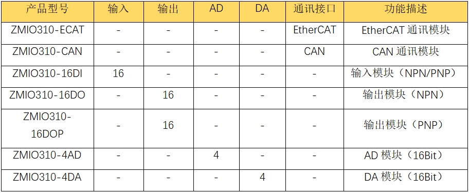

耦合器和可组合的子模块如下:
后续子模块扩展能力
ZMIO310-ECAT通讯模块最多可扩展16个子模块,支持混合扩展。但可扩展的各类别子模块有数量限制,ZMIO310-16DI最多16个,ZMIO310-16DO最多16个,ZMIO310-8AD最多8个,ZMIO310-8DA最多8个。实际数量需要以各模块功耗进行限定。
例如:ZMIO310-ECAT耦合器扩展了8个AD,8个DA后就不能再扩展其它子模块;或ZMIO310-ECAT耦合器扩展了16个DI后,就不能再扩展其它子模块。

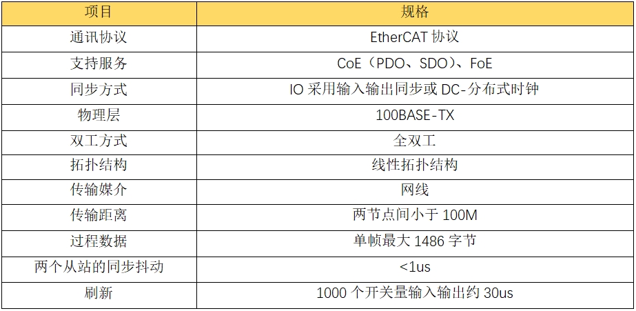

ZMIO310-ECAT通讯模块EtherCAT接口采用的是标准百兆以太网RJ45网口,支持EtherCAT协议。

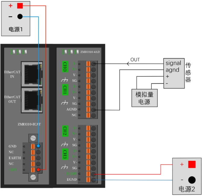

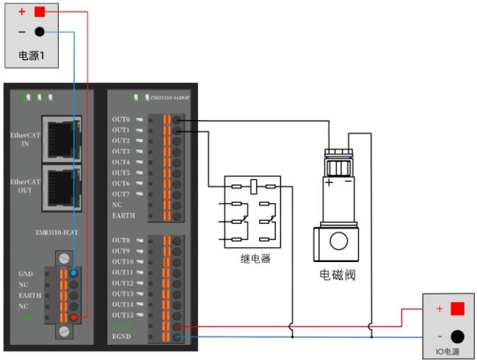

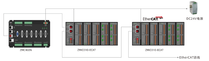

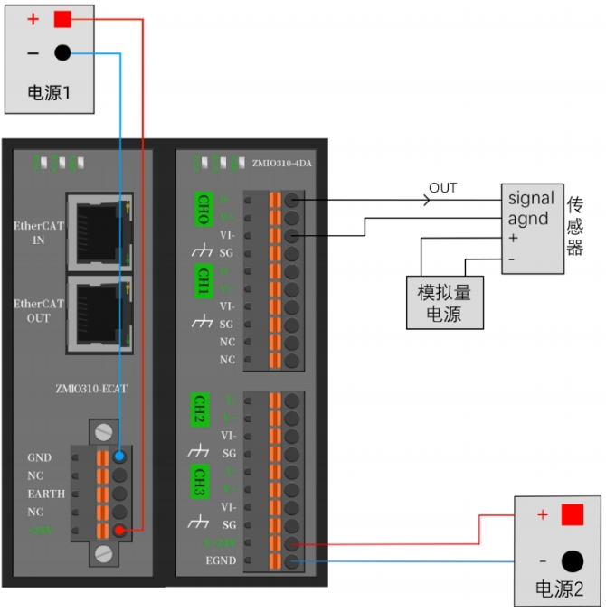

接线步骤(可参考下方接线图)
1、将一个DC24V电源的正负极分别对应接到主控制器的E+24V和EGND上;(电源正极 — E+24V;电源负极 — EGND)
2.将另一个DC24V电源的正负极分别对应接到ZMIO310-ECAT通讯模块的+24V和GND上;(电源正极 — +24V;电源负极 — GND)
3.将其他电源分别对应接到后级扩展子模块上的电源输入接口上。(详细接线参考本文第三节:子模块接线参考)
4.使用一根网线一头接入主控制器的EtherCAT接口上,另一头则接入ZMIO310-ECAT模块的EtherCAT IN口。若扩展多个EtherCAT模块,则用另一根网线接入第一个ZMIO310-ECAT模块的EtherCAT OUT口,另一头则接入下一级模块的EtherCAT IN口,以此类推…

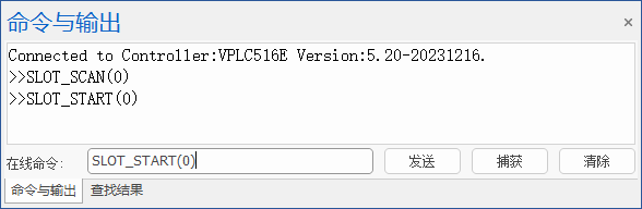

5.检查接线无误后,将电源通电。上电后ZMIO310-ECAT的ERR报错灯常亮红灯,此时需要进行下一步操作。(分两种情况:若有使用总线驱动器,则直接使用总线初始化模板程序下载即可;若无使用总线驱动器,则只需完成第6步操作即可。)
6.通电后ZMIO310-ECAT还需要先进行总线开启操作。可在RTSys“在线命令”发送:
SLOT_SCAN(0)       ‘总线扫描
SLOT_START(0)      ‘总线开启
按上述步骤操作后,ZMIO310-ECAT通讯模块的ERR灯不亮表示总线开启成功。
提示:接线时注意EtherCAT IN连接上一级模块,EtherCAT OUT连接下一级模块,IN和OUT口不可混用。
EtherCAT接口规格参数

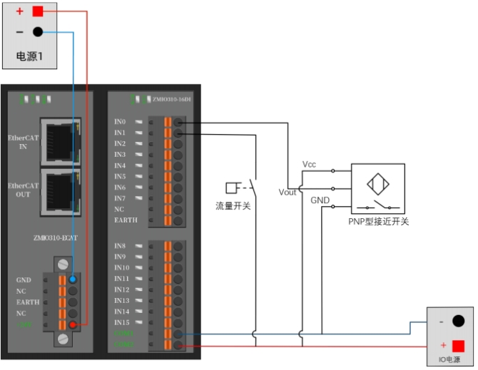

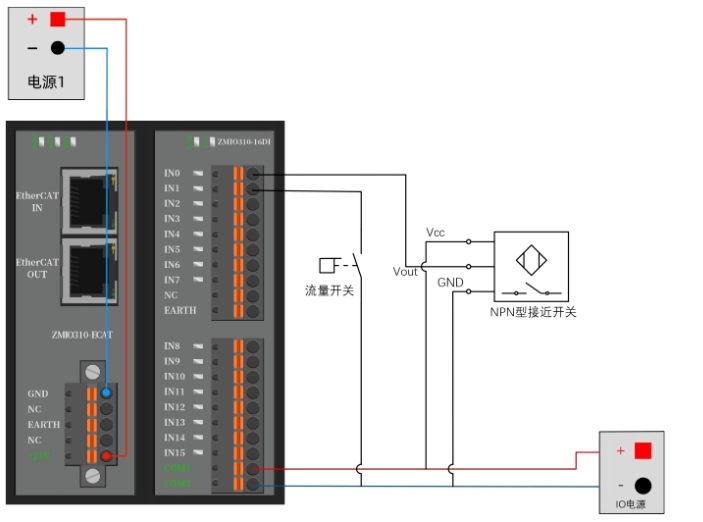

ZMIO310-16DI数字量输入子模块接线参考
输入端口NPN型接线参考:
输入端口PNP型接线参考:
ZMIO310-16DO/DOP数字量输出子模块接线参考
输出端口NPN型接线参考:
输出端口PNP型接线参考:

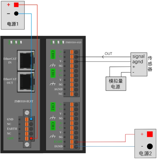

ZMIO310-4AD模拟量输入子模块接线参考
电压输入端口接线示意图:
电流输入端口接线示意图:

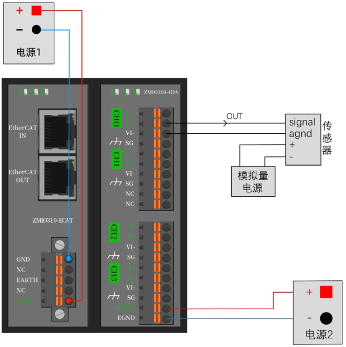

ZMIO310-4DA模拟量输出子模块接线参考
电压输出端口接线示意图:
电流输出端口接线示意图:

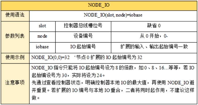

ZMIO310-ECAT扩展数字量IO、模拟量AD/DA地址偏移设置
地址偏移的目的:由于扩展模块连接的主站(运动控制器)或其他从站设备(驱动器等)可能已有一定数量的IO或者AD/DA,在使用扩展模块上的数字IO或模拟量资源时,防止资源使用冲突,需要对扩展模块的资源进行编号映射。即:将扩展模块上的数字量IO和模拟量AD/DA的起始地址进行偏移。
注意:数字量IO和模拟量IO地址均不可与其他主从站的IO地址一致!
数字量IO地址偏移
1.进行IO映射前需要先查看主站(控制器)自身的最大IO编号(包括外部IO接口和脉冲轴内的IO接口等)。
2.采用ZMIO310-ECAT通讯模块连接的数字量IO起始地址偏移直接使用NODE_IO指令即可实现。
指令具体使用语法参见下表:
举例:
若主站是运动控制器ZMC432-V2,直接连接第一个扩展模块ZMIO310-ECAT+ZMIO310-16DI+ZMIO310-16DO,再连接第二个扩展模块ZMIO310-ECAT+ZMIO310-16DOP。
1.确定设备槽位号及设备编号
槽位号:指控制器上总线接口的编号,EtherCAT总线槽位号为0。由于ZMC432-V2是单总线控制器,因此使用EtherCAT接口的槽位号为0;若使用的主站是双总线控制器,并同时使用EtherCAT和RTEX总线,那么EtherCAT总线接口槽位号为0,RTEX总线接口槽位号为1;否则仅使用任意一个总线,则槽位号均为0。
设备编号:设备号是指一个槽位上连接的所有设备的编号,从0开始,按设备在总线上的连接顺序自动编号,可以通过NODE_COUNT(slot)指令查看总线上连接的设备总数。该例子中第一个扩展模块ZMIO310的设备编号为0,第二个扩展模块设备编号为1。

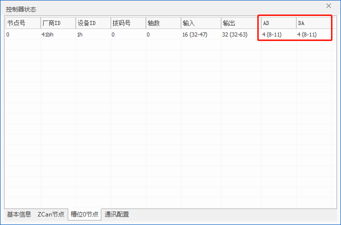

2.确定主站的数字量IO最大编号
需先通过主站控制器的用户手册,即《ZMC432-V2控制器用户手册》查看得到控制器自身的数字量输入IN最大编号是29,数字量输出OUT最大编号是17,那么取较大数值29为主站已使用的IO最大编号数。

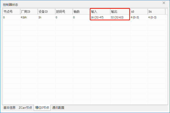

ZMIO310扩展模块则需要将数字量IO地址偏移至29以上,由于指令语法限制,起始编号只能设置为8的倍数,则得到ZMIO310的数字IO地址至少应为32。

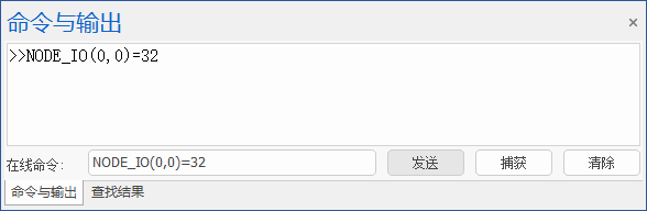

3.使用指令进行IO起始地址偏移
使用NODE_IO指令进行设置,在EtherCAT初始化程序中或RTSys的“在线命令”发送:NODE_IO(0,0)=32
4.修改后可打开RTSys中的“控制器状态-槽位0节点”查看IO地址是否已修改成功。

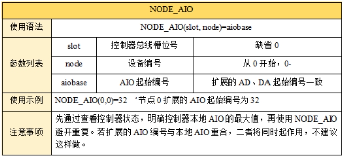

模拟量AD/DA地址偏移
1.进行IO映射前需要先查看主站(控制器)自身的最大模拟量编号。

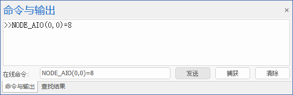

2.采用ZMIO310-ECAT通讯模块连接的模拟量AD/DA起始地址偏移直接使用NODE_AIO指令即可实现。
举例:操作方法同理数字量IO地址偏移。区别在于使用指令不同:NODE_AIO”。
在EtherCAT初始化程序中或RTSys的“在线命令”发送:NODE_AIO(0,0)=8
修改后可打开RTSys中的“控制器状态-槽位0节点”查看。

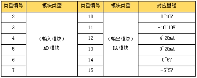

量程类型
ZMIO310模拟量精度可达16位,支持的量程类型范围多达6种。按信号类型分类可分为电压信号和电流信号;按极性分类可分为单极性和双极性。默认量程类型是:0~10V。具体如下表:

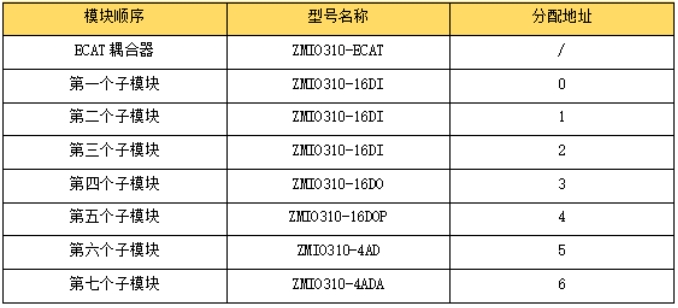

本地后级扩展地址
ZMIO310-ECAT通讯模块上电后,会扫描本地后级扩展接口,为扫描出的每一个扩展子模块分配一个扩展地址。
ECAT通讯模块上电后扫描,子模块的地址从0开始,按接入的顺序依次分配地址。通讯模块连接的第一块扩展子模块的扩展地址为0,第二块扩展子模块的扩展地址则为1,以此类推…
举例:如ECAT通讯模块(ZMIO310-ECAT)的本地后级接口依次接入3个输入模块(ZMIO310-16DI)、2个输出模块(ZMIO310-16DO或ZMIO310-16DOP)、1个AD模块(ZMIO310-4AD)和1个DA模块(ZMIO310-4DA)的情况。地址分配情况如下表:

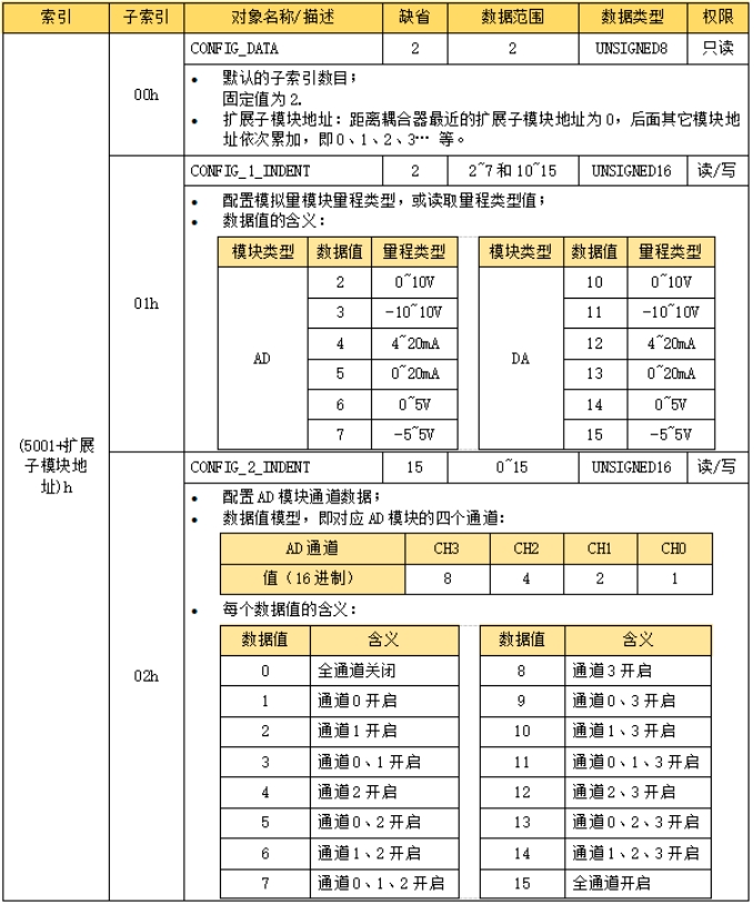

数据字典

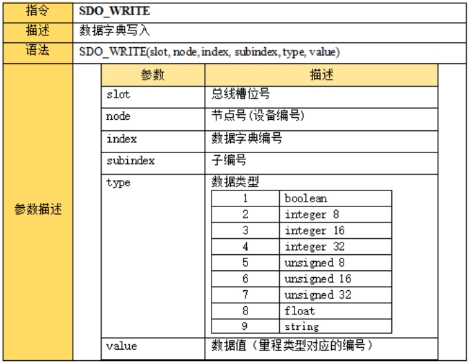

修改模拟量量程即是对ZMIO310-ECAT模块进行写入操作,此时需要先找到控制修改量程的数据字典,并配合使用总线指令SDO_WRITE进行写入。该数据字典如下表:
根据上表可得到如下信息:
索引号:由5001h+要操作的模拟量子模块所在的扩展地址决定。即当模拟量子模块的扩展地址为0时,则索引号为5001h,当模拟量子模块的扩展地址为3时,则索引号为5004h,以此类推…
子索引:01h则是控制修改量程的子索引;02h则是控制模拟量4个通道使能功能的子索引。
数据类型:00h数据类型为无符号8位;01h为无符号16位;02h为无符号16位。
数据值:参考表中小表格的数值定义。例如:01h中AD模块的0~20mA量程类型对应数据值为5;02h中AD子模块全通道开启对应数据值为15。
(二)修改/读取模拟量量程相关指令了解

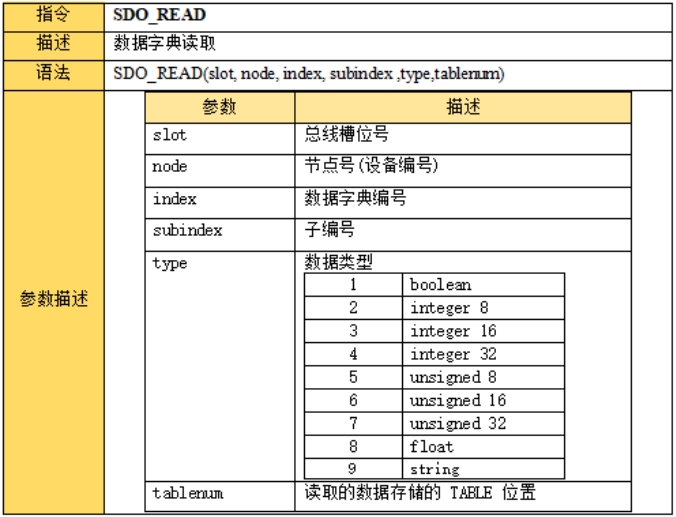

了解上述关键信息后即可使用SDO_WRITE指令进行模拟量量程修改了,读取模拟量量程则使用“SDO_READ”。现在了解一下这个指令的语法,如下表:
综合上述“数据字典”和“SDO_WRITE指令语法”两个表格可写出:
ZMIO310-ECAT模块修改模拟量量程的指令写法为:
SDO_WRITE(slot,node, $(5001+扩展子模块地址),1,6,value);
读取量程类型值的指令写法为:
SDO_READ(slot,node, $(5001+扩展子模块地址) ,1,6,tablenum)
AD模拟量通道使能的指令写法为:
SDO_WRITE(slot,node, $(5001+扩展子模块地址),2,6,value)

举例:假设使用设备为:运动控制器ZMC432-V2做主站,通过EtherCAT接口连接扩展模块ZMIO310-ECAT + ZMIO310-16DI + ZMIO310-16DO + ZMIO310-16DOP + ZMIO310-4DA + ZMIO310-4AD。由于默认量程类型为0~10V,此时若要将4DA和4AD子模块量程类型修改为0~20mA。操作如下:
1.确定槽位号及设备编号。由ZMC432-V2是单总线控制器可知:EtherCAT 槽位号为0;由ZMC432-V2直接连接ZMIO310扩展模块可知:设备编号为0。
2.确定本地后级扩展子模块地址。由“(一)本地后级扩展地址”内容可得:DA模块的扩展地址为3,AD模块的扩展地址为4。
3.确定对应要操作的数据字典索引号及子索引号、数据类型。根据“(一)数据字典表格”及步骤1得到的扩展地址,可得:DA模块的数据字典索引号为5001+3=5004h;AD模块的索引号为5001+4=5005h。根据表格可得修改模拟量量程对应的子索引号均为01h。数据类型为UNSIGNED16。
4.确定修改后的量程类型对应数据值。根据“(一)量程类型”可得:DA模块的0~20mA对应数据值13;AD模块的0~20mA对应数据值5;

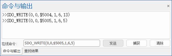

5.使用SDO_WRITE指令修改量程。根据“(二)SDO_WRITE指令语法”及上述得到的参数信息以及数据类型UNSIGNED16对应数值6,在程序中写入或“在线命令”发送:
SDO_WRITE(0,0,$5004,1,6,13)     '修改DA模块的模拟量量程为0~20mA
SDO_WRITE(0,0,$5005,1,6,5)     '修改AD模块的模拟量量程为0~20mA

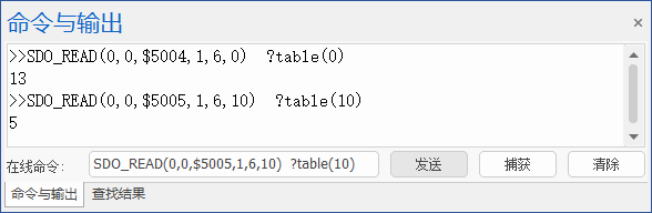

6.读取量程则使用SDO_READ指令。根据“(二)SDO_READ指令语法” 及上述得到的参数信息,在程序中写入或“在线命令”发送:
SDO_READ(0,0,$5004,1,6,0)      '读取DA模块的量程类型数据值存到table(0)寄存器中
?table(0)              '打印读取寄存器内的值
SDO_READ(0,0,$5005,1,6,10)     '读取AD模块的量程类型数据值存到table(10)寄存器中
?table(10)             '打印读取寄存器内的值

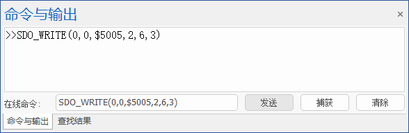

4.确定通道01上使能的对应数据值。根据“(一)数据字典”可得:AD模块仅开启通道0、1的对应数据值为3;
使用SDO_WRITE指令修改通道使能。根据“(二)SDO_WRITE指令语法”及上述得到的参数信息以及数据类型UNSIGNED16对应数值6,在程序中写入或“在线命令”发送:
SDO_WRITE(0,0,$5005,2,6,3)     '仅开启AD模块的通道0和通道1

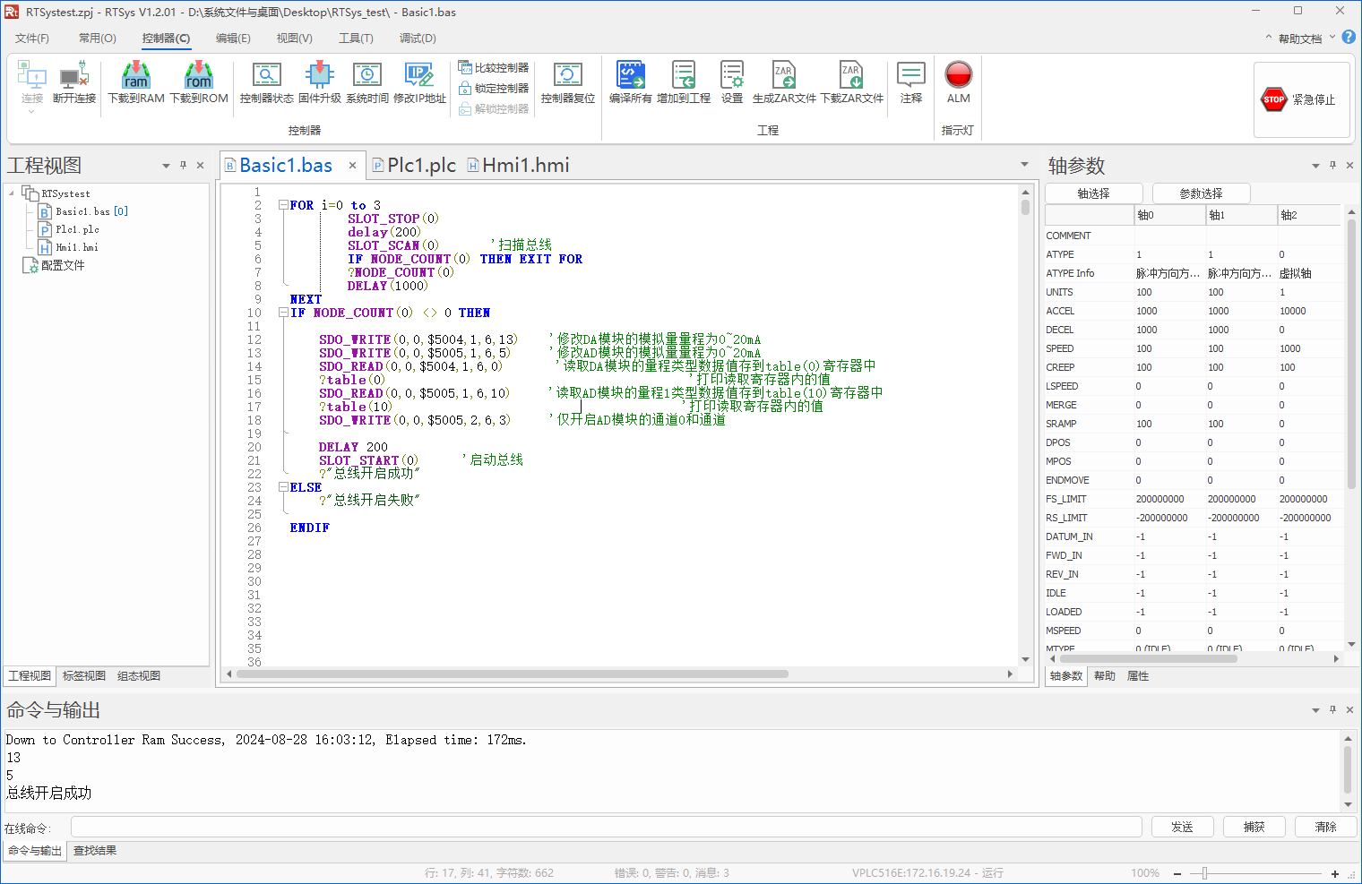

(五)ZMIO310各功能完整用例
假设使用设备为:运动控制器ZMC432-V2做主站,通过EtherCAT接口连接扩展模块ZMIO310-ECAT + ZMIO310-16DI + ZMIO310-16DO + ZMIO310-16DOP + ZMIO310-4DA + ZMIO310-4AD。一般默认量程类型为0~10V和通道全开启,要求将4DA和4AD子模块量程类型修改为0~20mA。且4AD子模块只开启通道0和通道1,其余通道关闭。操作如下:
FOR i=0 to 3
    SLOT_STOP(0)		         '停止总线
    delay(200)                '延时200ms
    SLOT_SCAN(0)		         '扫描总线
    IF NODE_COUNT(0) THEN EXIT FOR  '读取总线连接设备个数非0时跳出循环
    DELAY(1000)              '延时1000ms
NEXT
IF NODE_COUNT(0) <> 0 THEN
    SDO_READ(0,0,$5005,1,6,10)     '读取AD模块的量程1类型数据值存到table(10)寄存器中
    DELAY(200)
    SLOT_START(0)		       '启动总线
    ?"总线开启成功"
ELSE
    ?"总线开启失败"
ENDIF
根据上述章节完成正确接线后,在RTSys软件中新建一个项目文件(.zpj)和basic文件,将上述代码复制到basic文件编程区域。给basic文件设置自动运行任务号,点击下载到RAM/下载到ROM即可。如下图所示。(完整的RTSys新建流程可参考《RTSys使用手册》)

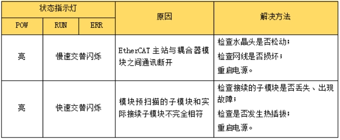

(二)ZMIO310-ECAT模块上电ERR灯常亮
1.未进行总线初始化。使用EtherCAT协议接口的设备均需进行总线初始化操作,即总线扫描→总线开启等流程;(操作方法可参考本文“二、ZMIO310-ECAT通讯模块的接线与使用”的步骤5、6)
(三)ZMIO310-ECAT模块3个指示灯状态对应情况如下表:
