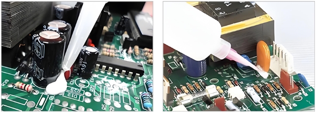

PCB上的元器件(如电解电容、插件式水泥电阻、扼流圈等)在传输和安装过程中会受到机械应力产生振动,导致元器件松动、针脚断裂或脱落等问题。
用户采用焊接、螺栓或铆接等传统连接工艺难以保证PCB上元器件的牢固连接,因此引入了点胶加固工艺,通过在元器件底部或侧部打胶,使固定胶填充在元器件与PCB表面的孔隙中,从而稳固黏合连接,抑制元器件晃动,防止针脚断裂或脱落,避免短路等异常现象,确保设备正常运行,延长使用寿命。

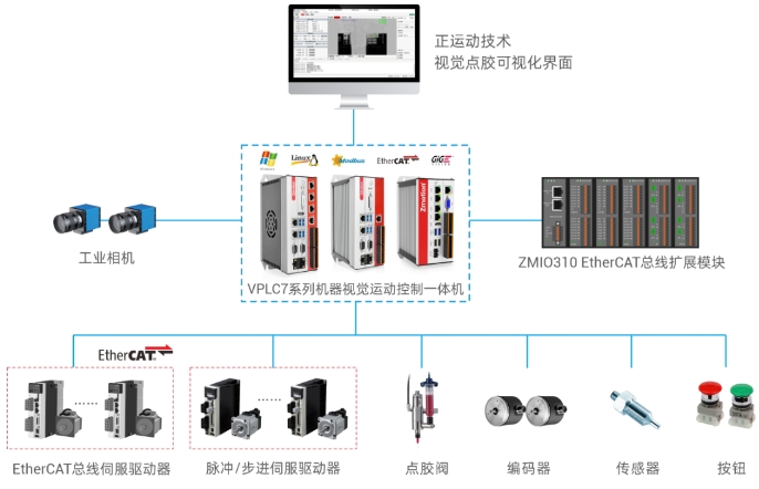

正运动技术同步跟随视觉点胶方案设计
  • 20DI:接原点、限位等传感器,以及开关信号、编码器等;
  • 20DO:高速输出口接工业相机的硬触发输入和点胶阀;
  • EtherCAT接口:接EtherCAT总线驱动器,控制X、Y、Z、R轴运动;
  • 4路单端脉冲输出:接脉冲驱动器,控制传送带;
  • RS232通讯接口:接光源控制器;
  • EtherNET接口:千兆网口,接支持GIGE协议的面阵相机,实现视觉定位应用。

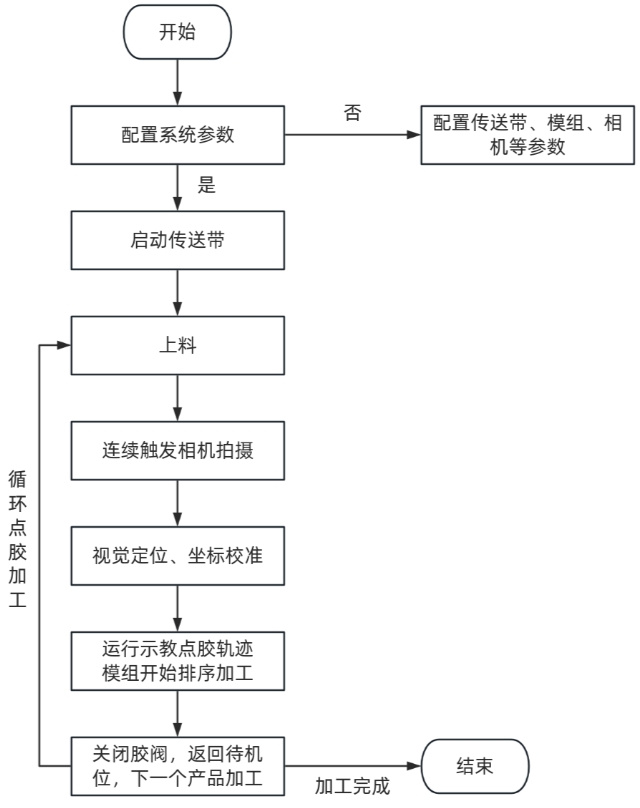

运动控制与机器视觉实现过程
(1)机器视觉
主要使用了模板匹配功能,通过视觉对皮带线上拍摄范围内运动目标进行识别,可以通过预先设定的特征,如形状、尺寸、Mark点等来实现,最后获取目标的运动轨迹,便于产品到达加工区域,点胶头进行逐个产品点胶加工。
(2)运动控制
通过计算分析编码器位置,实时监测产品在皮带线上的运行速度,进行坐标偏移计算,动态调整点胶头的位置,这样产品移动时也能确定点胶位置。

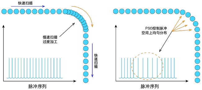

再通过PSO和PWM功能精准控制点胶过程,PSO控制点胶等间距输出周期,PWM调节胶水的流量,确保在拐角处不会出现胶水堆积现象,保证了点胶的均匀性。最后,通过位置同步跟随功能,系统能够持续调整点胶头的位置,以同步于皮带线上产品的实时轨迹位置。即使在生产线速度变化的情况下,也能保持高品质的点胶效果。
同步跟随视觉点胶工艺流程

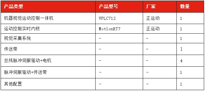

解决方案硬件配置

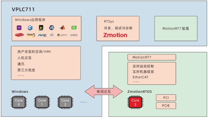

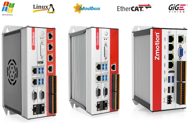

02 机器视觉运动控制一体机VPLC7系列
基于x86架构的EtherCAT总线视觉运动控制器,跨平台部署,支持脱机运行,内置丰富的视觉和运动控制功能,大幅简化配置流程。核内数据交互速度快,显著降低时间和成本投入,提高项目实施效率。
安装与拆卸过程便捷,占地空间小,能与其他控制单元部件(如伺服驱动器、传感器、编码器、控制阀等)和MES系统无缝集成。提供一体化开放式IPC形态的实时软控制器/软PLC集成的机器视觉+运动控制解决方案。
  • 可选6-64轴运动控制(脉冲+EtherCAT总线),EtherCAT周期最快可达250us;
  • 支持多种通讯接口,方便客户集成现有系统中;搭载MotionRT7,内核交互,指令调用快至us级,支持第三方视觉软件;
  • 多核并行运算,能够高效处理运动控制,机器视觉等自动化设备核心任务;
  • 板载20路通用输入(其中10路为高速输入),20路高速输出;
  • 支持EtherCAT冗余功能,解决单点故障停机,自动诊断并持续运行,增强系统可靠性,简化维护工作。

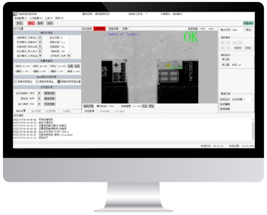

03 提供易用的可视化视觉点胶开发调试软件
正运动技术通过不断深化扩展VPLC系列视觉运动控制一体机在点胶行业的应用,为用户提供了简单易用的视觉点胶开发调试软件。
软件结合丰富的视觉、运动控制功能,只需进行简单的参数设置,即可构建视觉点胶项目程序,可大幅缩短项目开发周期,降低开发成本,可满足不同产品不同工艺需求。
适用于点、线、灌封、填充、底部填充、封装、喷射等多种点胶应用场景。

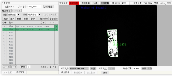

视觉点胶开发调试软件功能
  • 功能齐全
支持点胶轨迹打点、线、圆、弧、连续线段、阵列、提前开关胶、手动示教、相机示教、点胶工艺功能。
  • 机器视觉纠偏
产品任意位置和角度摆放,视觉自动识别并完成点胶、喷胶等作业。
  • 操作界面友好功能齐全
调试编程操作简单便捷,支持在视觉图像上进行示教和点动运动。
