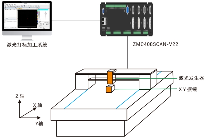

方案采用了四轴联动算法,能实现在大范围加工区域内进行“边走边打”,即平台的移动与扫描振镜进行同步激光打砂的操作,一次性成型,无需多次停顿和重新定位。

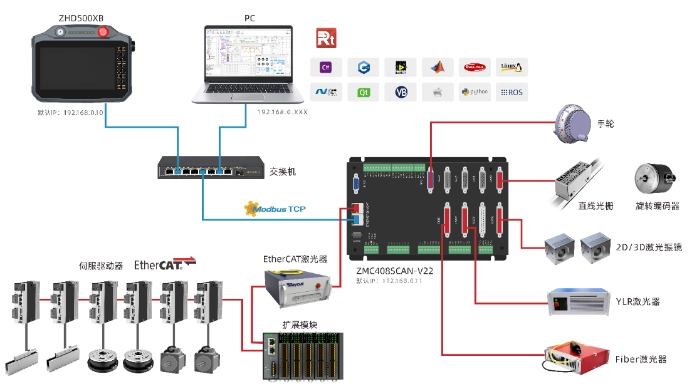

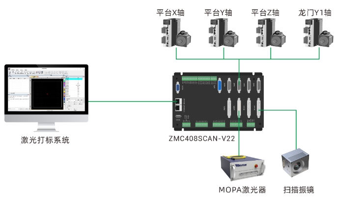

正运动智能镜激光打砂硬件方案

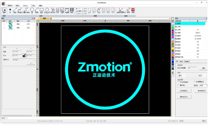

采用正运动技术ZLaserMarking激光打标系统,用户可调整激光功率、扫描速度、线间距等关键参数,以及连续轨迹加工控制,精准控制激光束沿着预设的加工轨迹移动,对指定镜面加工区域进行扫描填充,实现对智能镜表面材料去除深度的精细控制,产生均匀的磨砂纹理效果,一次性完成图案的成型加工。
ZLaserMarking激光打标系统功能
  • 图形编辑功能
支持矢量化、图片、文本、条码处理、图形编辑‌,提供丰富的功能,支持多种文件格式的导入和处理。
  • 多种加工模式
振镜与轴控制采用同一张板卡,支持静态、飞行、旋转、四轴联动等多种加工模式。
  • 高精度控制
支持高精度视觉多点振镜校正,伺服轴反向间距、螺距补偿、二维补偿等多种平台校正。
  • 四轴联动功能
伺服轴与振镜轴联动控制,实时动态误差补偿,保证激光加工的连续性与完整性,提高大幅面加工效率与加工质量。
  • 丰富的工艺
支持单向、双向、环形、放射等多种轨迹填充方式,正弦、螺旋、8字形等异化曲线工艺。

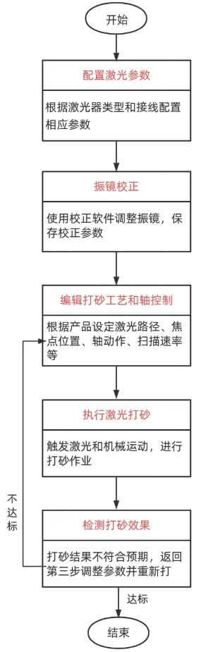

激光打砂操作流程

  • 同时支持振镜与伺服控制,保证控制系统的实时稳定性;
  • 集成 EtherCAT总线、脉冲、模拟量、高速IO输入输出各种外设硬件接口,降低设备控制成本;
  • 支持二次开发,提供C++,C#等多种 上位机开发编程、提供专用激光函数库及应用案例;

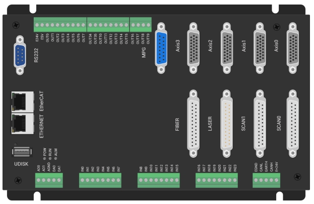

02 激光振镜运动控制器ZMC408SCAN-V22
独立式激光振镜运动控制器,集成激光控制、振镜控制和总线轴/脉冲轴控制,助您实现高效精准的EtherCAT总线运动控制+激光振镜解决方案。
  • 4?16轴运动控制,支持点到点到多轴同步控制;
  • 板载4路差分脉冲轴接口+1路专用手轮接口;
  • 2路带反馈激光振镜接口、1路LASER和1路FIBER激光电源专用接口;
  • 激光振镜控制与运动控制相互融合,可灵活构建多轴联动等方式的激光加工系统;
  • 支持一维/二维/三维PSO功能,可做视觉飞拍、精密点胶和激光能量控制;
  • 板载24路通用输入和20路通用输出,其中4路高速色标锁存,4路PSO和8路PWM输出;
  • 激光振镜控制与运动控制相互融合,可灵活构建多轴联动等方式的激光加工系统。
