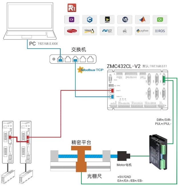

ZMC432CL-V2 脉冲全闭环的32轴总线型运动控制器
ZMC432CL-V2是一款高性能运动控制器,具备高速实时反馈功能,支持脉冲全闭环控制,能够实现高精度、高响应速度的运动控制。高精度定位,有效消除机械传动误差,满足高精密加工场景应用要求。
1.硬件功能特性
(1)丰富的运动控制功能:支持直线、圆弧、空间圆弧、螺旋插补等。
(2)硬件接口丰富:支持脉冲轴(带编码器反馈)和EtherCAT总线轴,具备24路输入和12路输出的通用IO,部分为高速IO,2路模拟量输出(DA)。
(3) EtherCAT刷新周期最快达250us,满足高速通信需求。
(4)支持4通道硬件比较输出、硬件定时器、运动中精准输出,适用于多通道视觉飞拍等场合。
(5)支持掉电检测、掉电存储,多种程序加密方式,能够有效防止系统故障,保护项目工程文件数据,并提高系统的可靠性。
(6)通过纯国产IDE开发环境RTSys进行项目开发,可实时仿真、在线跟踪以及诊断与调试,简便易用,支持多种高级上位机语言联合编程进行二次开发。
2.主要特点
(1)使用现成的API开发各种装备
(2)步进电机的外置 光栅尺全闭环解决方案
① ZMC 4系列高效的网口读写, PCIe/PCI系列卡可共享内存接口(共享内存的批量读写3-5us);
② 内置反向间隙补偿,双向螺距补偿,2D平面补偿等;
③可 以同时支持脉冲轴和EtherCAT轴运动混合使用;
④ 开放的PT/PVT接口客户可自定义加减速算法的二次编程;

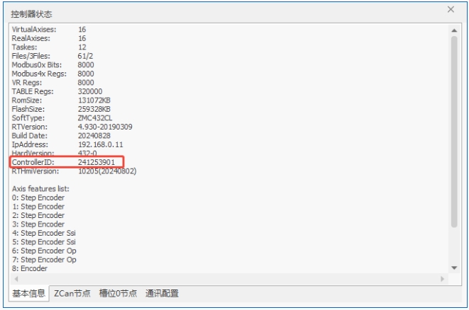

控制器ID查看方法:
1.提前连接好控制器,在菜单栏“控制器”→“控制器状态”中查看ControllerID信息;
2.连接好控制器后,在【命令与输出】窗口的“在线命令”窗口输入:?SERIAL_NUMBER,点击“发送”即可打印出控制器ID。

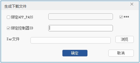

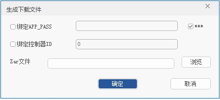

生成ZAR文件操作方法

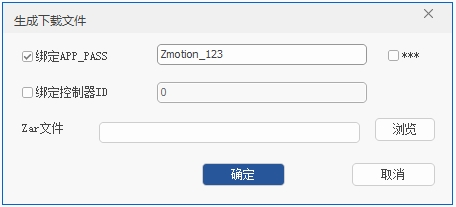

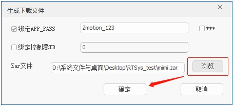

1.调试完成程序,通过菜单栏“控制器”→“生成ZAR文件”打开窗口,用户自行选择采用密码绑定方式或绑定控制器ID的方式进行加密生成,即在该项前进行勾选。 (也支持两种同时选择,但下载时需两者同时满足才可下载)
2.若选择密码绑定方式则勾选当前项并在输入框中设置密码。 (密码支持字母、数字及“_”等部分特殊符号,最多可设置16个字符) 当不确定输入的密码是否与自己所想一致时,可取消勾选输入框后的“***”。
若选择绑定控制器ID方式,则勾选当前项,并在输入框中输入控制器ID。(每个控制器的ID都不同,查看方法请参考上文中控制器ID查看方法)
3.设置好加密方式后,点击Zar文件项的“浏览”,选择Zar文件的保存路径后,点击“确定”即可。

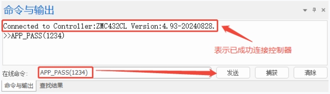

1.打开RTSys软件,连接至对应的控制器(若该ZAR文件已绑定控制器ID,则需连接绑定的控制器)。

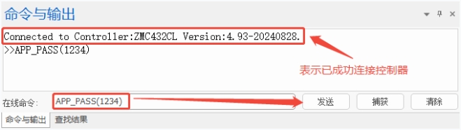

2.使用APP_PASS指令对密码进行校验。在【命令与输出】窗口中的“在线命令”栏输入: APP_PASS(密码),点击“发送”即可。(指令括号中的密码即为用户设置的字符密码)

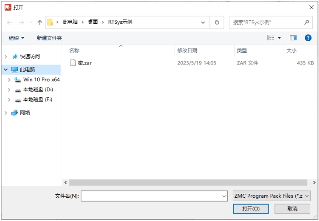

3.在菜单栏“控制器”→点击“下载ZAR文件”。弹出如下窗口,找到存放ZAR文件的路径,选择ZAR文件后点击“打开”。

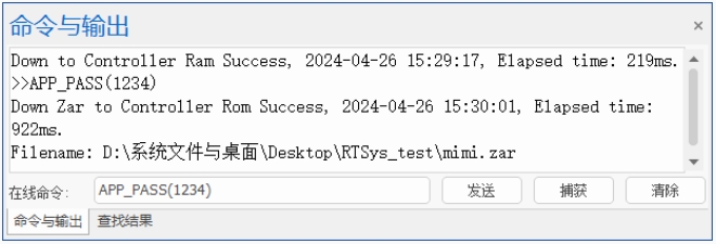

4.若密码或控制器ID正确,则在【命令与输出】窗口打印如图的信息则表示下载成功。(若使用绑定控制器ID方式,则下载ZAR程序时自动校验控制器ID,ID一致ZAR程序才能成功下载到控制器)

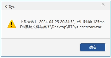

5.若下载失败则弹出如下窗口,此时需检查输入的密码是否正确或控制器ID是否与当前连接的控制器ID一致。

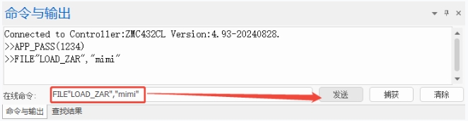

(二)使用U盘加载ZAR文件
1.打开RTSys软件,先连接至控制器,将存有ZAR文件的U盘插到控制器的USB口上。
2.使用APP_PASS指令对密码进行校验。在【命令与输出】窗口中的“在线命令”栏输入:APP_PASS(密码),点击“发送”即可。(指令括号中的密码即为用户设置的字符密码)
3.使用FILE指令的“LOAD_ZAR”功能加载U盘里的ZAR文件执行。在【命令与输出】窗口中的“在线命令”栏输入:FILE "LOAD_ZAR","filename",点击“发送”即可下载。
注:指令中的“filename”即ZAR文件名,文件名必须为英文字符才可下载!

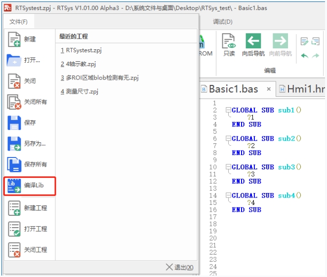

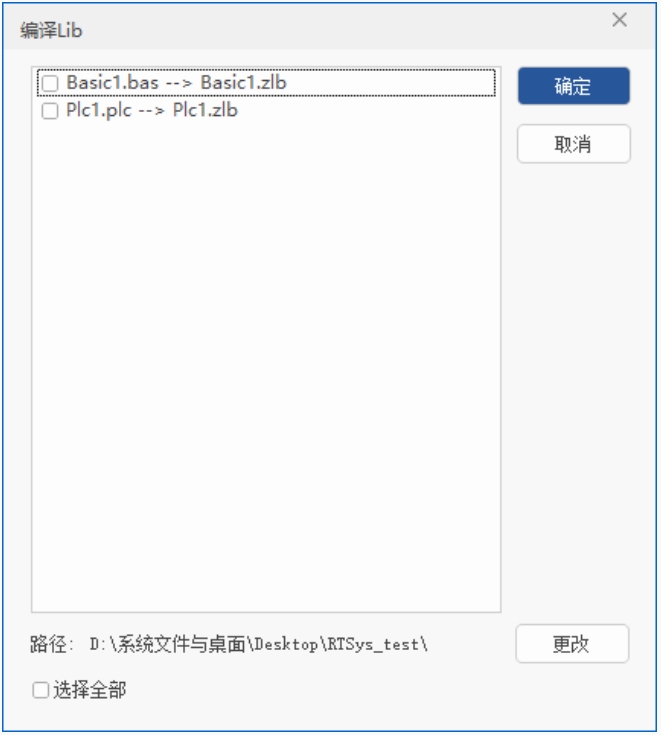

编译为LIB文件

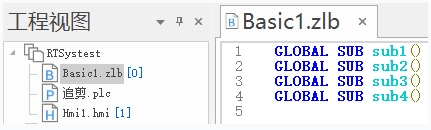

此功能同ZAR下载一样属于程序加密的范畴,“编译为Lib”功能可以把一个程序文件编译为一个库文件后保存,便于程序保密或防止修改,库文件的文件名后缀为“.zlb”,库文件仅能显示全局SUB定义。
编译Lib文件操作方法:
1.程序调试完成后,点击菜单栏“文件”→“编译Lib”后选择需要编译为Lib的程序文件,将其编译成一个库文件。(支持同时编译多个程序文件)
2.选择已编译好的Lib文件保存到目标路径下即可。

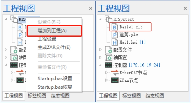

下载Lib文件的方法:
1.打开/新建一个项目文件(.zpj),将已编译的Lib文件重新添加到项目中,在软件左侧的【工程视图】窗口,单击鼠标右键后点击“添加到项目”,如下左图。
2.找到保存Lib文件的目标路径,选择Lib文件后点击“打开”即可添加到当前项目中,如下右图所示。
3.给Lib文件设置自动运行任务号,点击“下载到RAM/ROM”即可将Lib文件重新下载到控制器。
此时打开Lib格式的程序可以看到程序主体定义的声明,只有全局定义可以查看,但无法看到局部变量定义和SUB子函数具体过程,适合多人合作开发时子程序的保密。

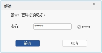

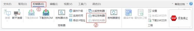

RTSys控制器锁定&解锁

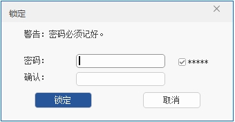

锁定控制器,通过设置密码将控制器锁定,主要用于保护控制器内下载的程序,锁定之后上位机程序将无法下载到控制器,但生成的ZAR文件仍可下载。解锁控制器则输入正确密码即可解锁。
注意:
1. 控制器LOCK后将不能进行调试;
2. 密码可设置为数字、字母和特殊符号,长度不超过16个字符;
3. 密码采用不可逆算法加密,一旦忘记,将无法知晓。
锁定控制器后操作控制器会弹出信息提示。解锁控制器输入密码即可解锁。
操作路径: 菜单栏“控制器”→“锁定控制器”/“解锁控制器”。
