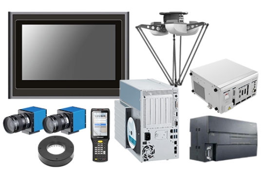

传统食品包装流程依赖人工在皮带流水线进行作业,效率低且容错率差。采用DELTA并联机械手可实现高速自动化箱、封箱等工序,大幅提升包装效率。该设备结合视觉系统可对产品进行自动识别与检测,有效增强分拣精准性。当前主流DELTA系统通常包含机械手控制柜、工业计算机和视觉软件,若需整合附加传送带、气动元件及传感器则还需额外配置PLC控制系统。此类方案普遍存在以下缺陷:
● 硬件系统分散,多模块拼装架构;
● 通信协议繁杂,多节点交互困难;
● 硬件采购及运维成本过高;
● 非标异形件处理能力薄弱;
● 作业精度与生产效率双重不足。

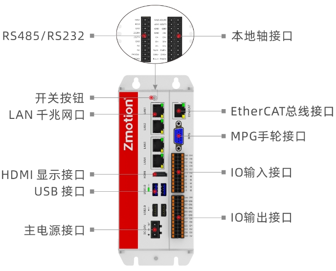

  • 20DI:启动/复位/停止按钮、气压检测、皮带编码器信号等;
  • 20DO:相机触发、破/吸真空、三色灯蜂鸣器等;
  • EtherCAT接口:接EtherCAT总线驱动器,控制DELTA并联机械手;
  • 4路单端脉冲输出:接步进/脉冲驱动器、编码器轴;
  • EtherNET接口:千兆网口,接支持Gige协议的面阵相机,实现视觉定位、纠偏应用。

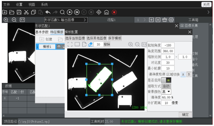

视觉定位主要用到形状匹配功能,通过预设的形状、尺寸、Mark点等特征,实现目标物料的匹配定位。通过坐标系校准,将物料的世界坐标传送给DELTA并联机械手。

检测参数设置

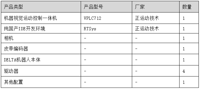

解决方案硬件配置

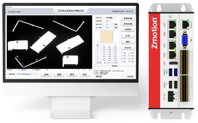

02 高集成机器视觉运动控制一体机VPLC712
正运动技术VPLC712机器视觉运动控制一体机是一款基于x86架构的EtherCAT总线视觉运动控制器,采用一体化设计,将实时机器视觉、运动控制、IO和监控集成于一台多核控制器上,实现多任务并行实时处理自动化设备任务,通过共享内存机制,将PC部分硬件资源通过MotionRT7进行配置,实现核内高速交互,驱动执行器进行对应操作,完成设备整体的控制。
VPLC系列机器视觉运动控制一体机的安装与拆卸过程便捷,占地空间小,还能与其它控制单元部件(如伺服驱动器、传感器、编码器、控制阀等)无缝集成,提供一个完整端到端的视觉运动控制解决方案。
VPLC712机器视觉运动控制一体机,本身最多支持64轴,EtherCAT最小通讯周期可达到250us;板载20数字输入,20数字输出以及4路高速锁存输入;板载2路本地差分脉冲轴、2路AD和2路DA。
