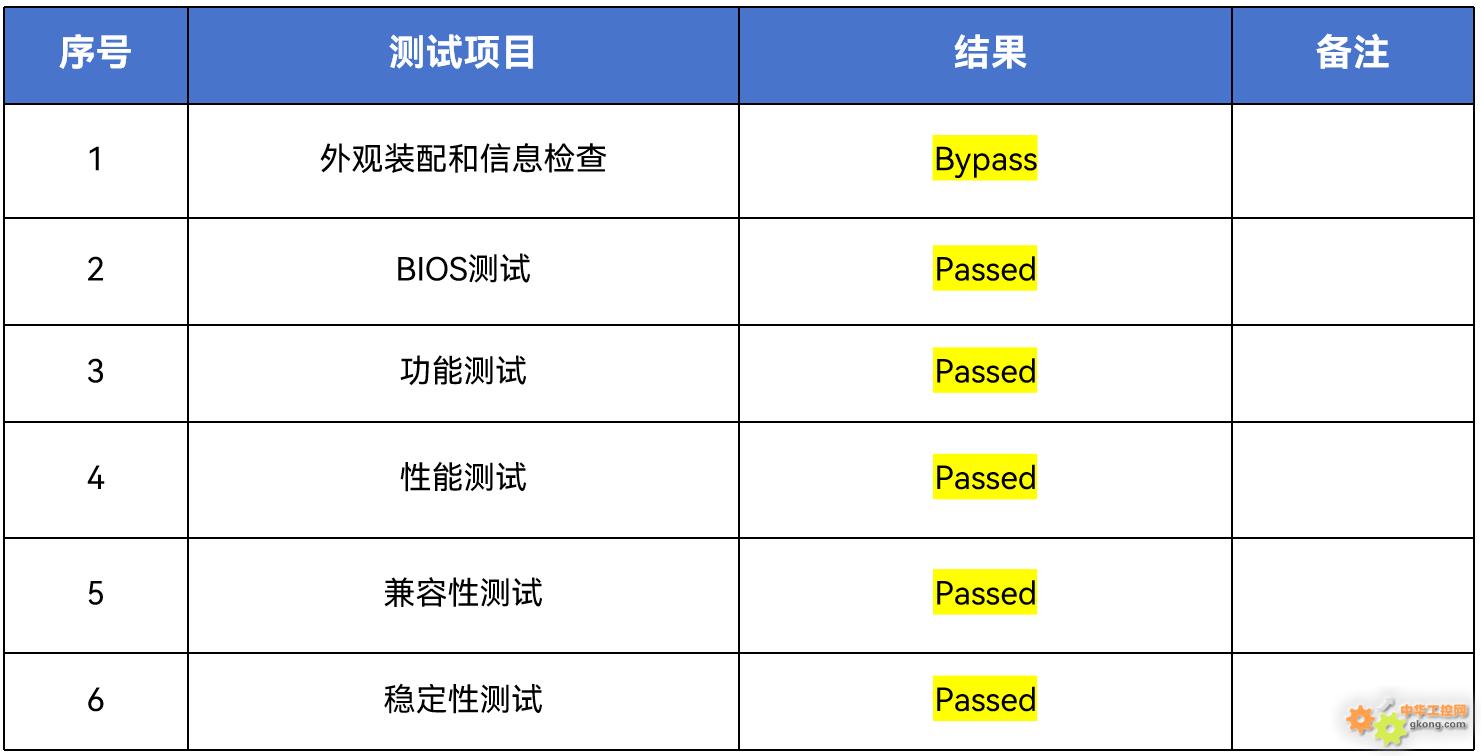

为了全面验证WA814的真正实力,杰和科技实验室对其进行了严苛的多维测试,涵盖从外观检测、内部BIOS功能验证,到兼容性测试以及全面的性能测试,确保每一项指标都经得起推敲。
??测试项目

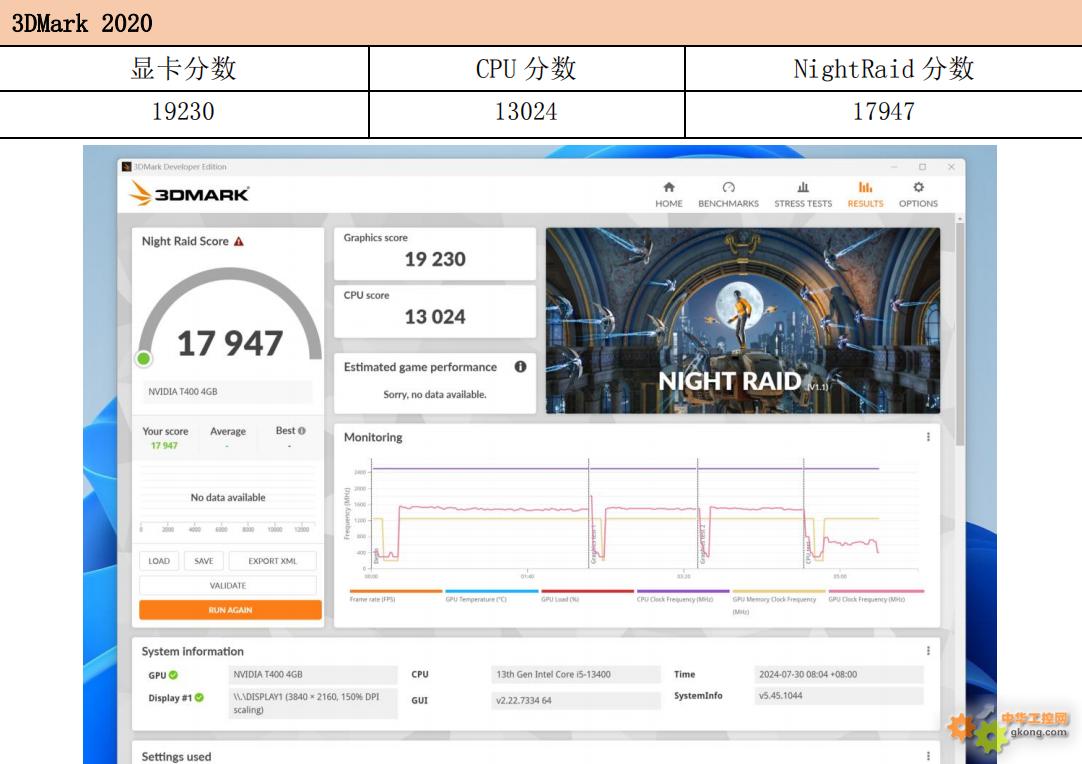

3DMark 2020
3DMark 2020中,WA814的显卡得分为19230,CPU得分为13024,Night Raid得分为19747。Night Raid是评估集成显卡在DirectX 12下游戏表现的重要测试,这也意味着即便在低功耗显卡配置下,WA814依然具备稳定的图形性能表现。

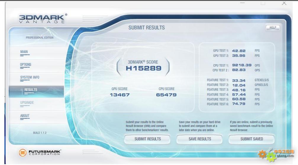

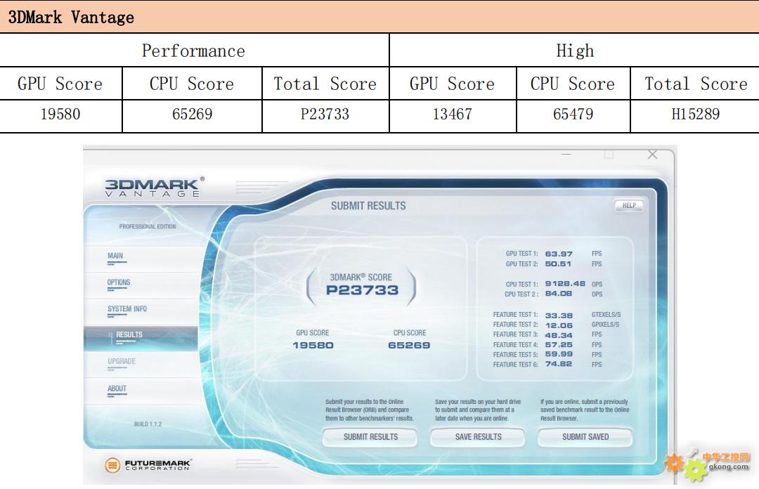

3DMark Vantage
在3DMark Vantage中,Performance模式下GPU得分为19580,High模式得分为13467。该测试反映了设备在不同画质等级下的图形处理能力,从这两个成绩来看,WA814能够轻松胜任4K剪辑、三维建模、动画制作等高负载任务。

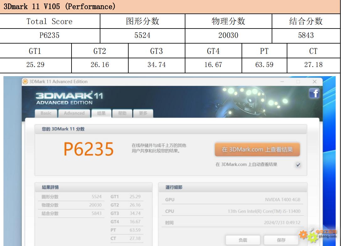

3DMark 11
在3DMark 11的测试中,WA814的总分为P6235,其中图形分数5524,物理分数20030,结合分数5843。高物理分数进一步验证了其在多线程计算方面的实力,非常适合需要并行计算能力的工程类应用。

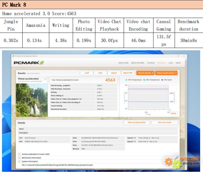

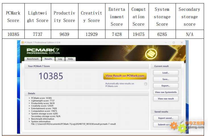

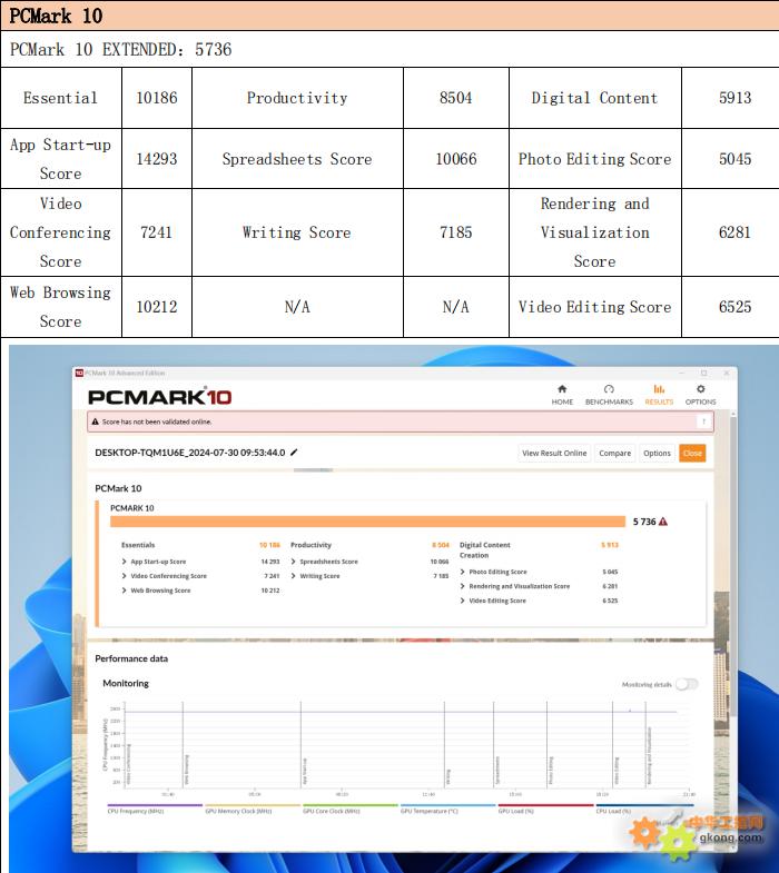

在系统综合性能方面,WA814同样表现出色。PCMark 7总分10385,PCMark 8得分4563,PCMark 10得分5736,说明它不仅能应对复杂应用程序,还能胜任高效率的多任务办公。

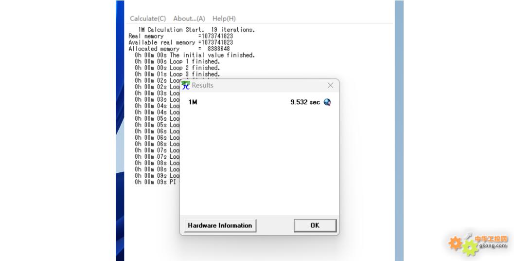

为了评估 CPU 的性能,我们使用了Super PI 1.1 进行了测试,软件以用时为参考成绩,花费时间越短代表计算性能越强。在本次测试中,Core i5-13400 处理器用时 9.532 秒完成了计算,属于当前中端处理器的主流水平,足以应对日常编码、分析和轻量建模任务。

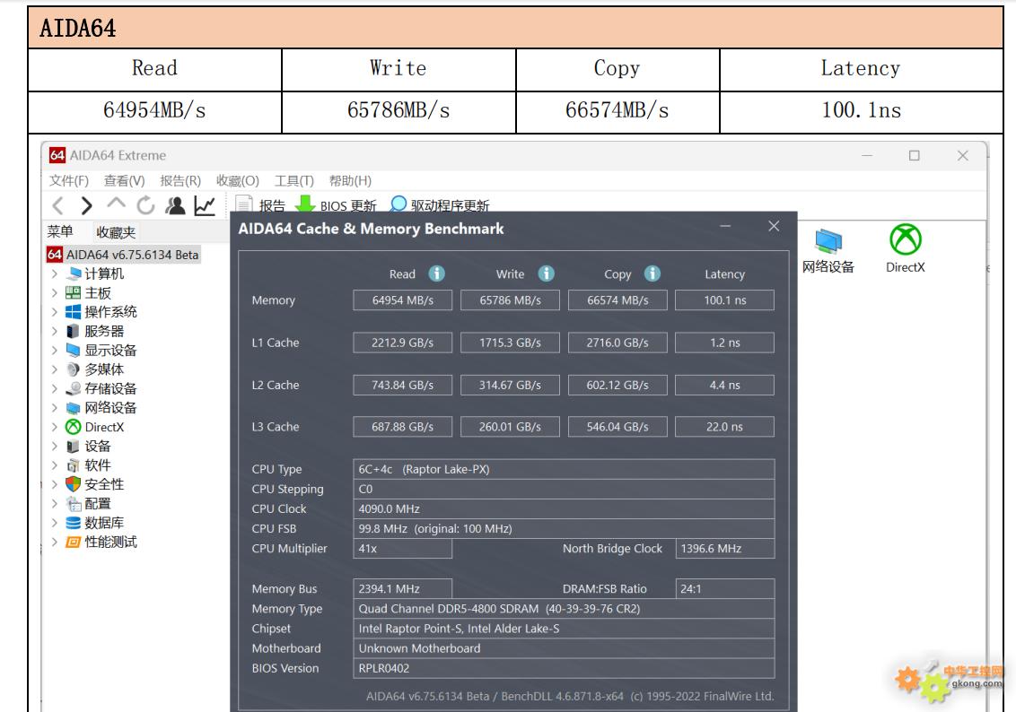

内存方面,WA814支持双通道DDR5内存,本次测试使用2条48GB共计96GB的配置。在AIDA64测试中,读写带宽约为65GB/s,延迟在100ns左右。这样的内存能力对于大型图形文件、多软件并行处理有着非常良好的支撑。
