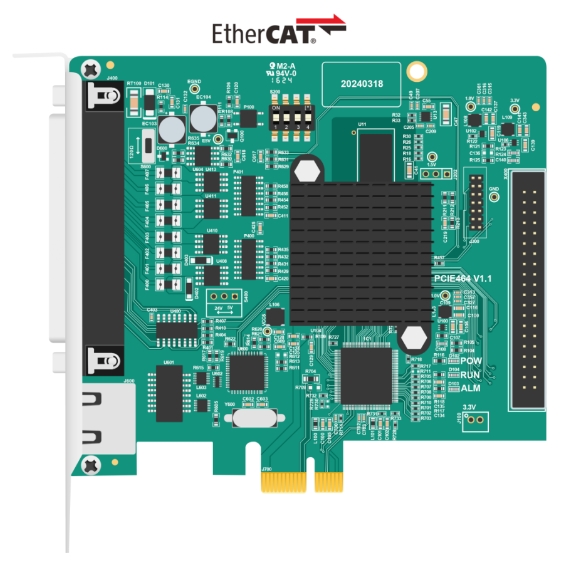

PCIE464运动控制卡是正运动推出的一款EtherCAT总线+脉冲型、PCIE接口式的运动控制卡,可选6-64轴运动控制,支持多路高速数字输入输出,可轻松实现多轴同步控制和高速数据传输。
PCIE464运动控制卡适合于多轴点位运动、插补运动、轨迹规划、手轮控制、编码器位置检测、IO控制、位置锁存等功能的应用。
PCIE464运动控制卡适用于3C电子加工、检测设备、半导体设备、SMT加工、激光加工、光通讯设备、锂电及光伏设备、以及非标自动化设备等高速高精应用场合。

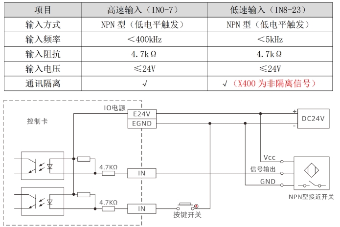

1.IN数字量输入接口
数字输入分布在J400(IN0-IN7)和X400(IN8-IN39)信号接口中。

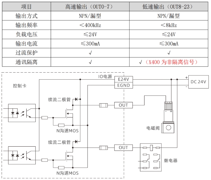

2.OUT数字量输出接口
数字输出分布在J400(OUT0-7)和X400(OUT8-OUT39)信号接口中。

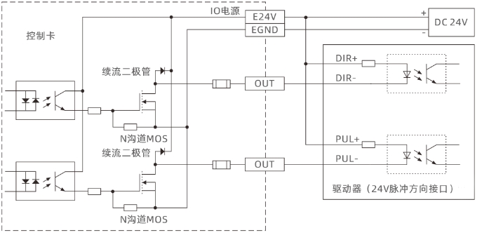

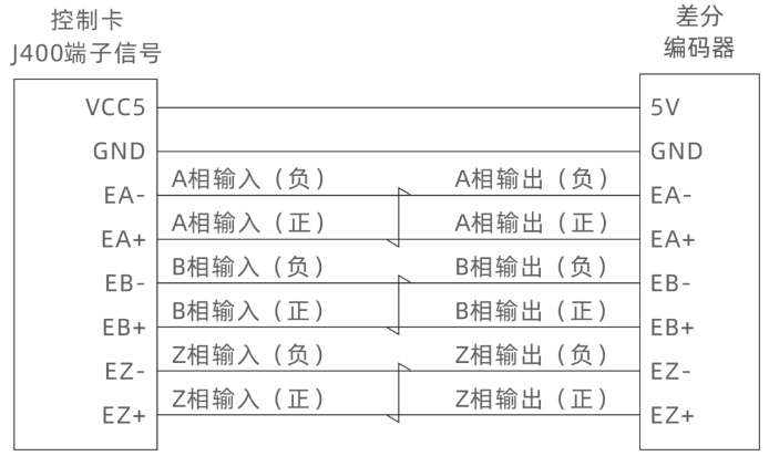

3.单端编码器及单端脉冲接线
单端脉冲接线图
差分脉冲接线图
单端编码器接线图
差分编码器接线图
注:PCIE464的J400接口中有一个差分脉冲轴接口和三个单端脉冲轴接口,两个差分编码器接口(其中一个与差分脉冲轴接口复用,取决于固件设定)和两个单端编码器接口,具体引脚定义参见PCIE464硬件手册。

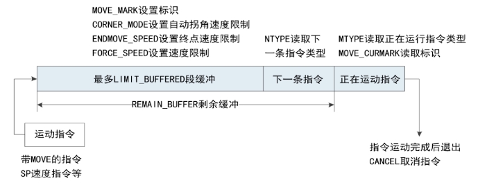

1.运动缓冲

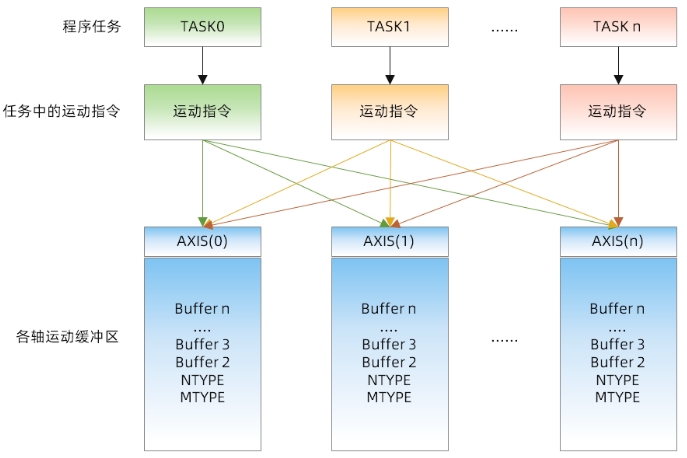

ZMotion运动控制器具有多级的运动缓冲,并且遵循先进先出原则。当运动缓冲开启的时候,程序在扫描识别到程序任务的第一条运动指令时,将运动指令分配到指定轴的运动缓冲区,电机开始运动,此时程序继续向下扫描到第二条运动指令时,再往运动缓冲区中存,在不断扫描存入运动指令的同时,从运动缓冲区中依次取出运动指令执行。
运动缓冲原理参考下图:
①MTYPE,NTYPE分别是当前运行的运动指令类型和MTYPE后面的第一条指令类型。
②任意一段程序的运动指令都可以进入任意轴的运动缓冲区,由轴号指定。
③每个轴的运动缓冲区都是独立的,互不干扰。
如下图:当运动缓冲区还有空间,运动指令就会进入运动缓冲区。然后可以通过MOVE_MARK设置标识,表示下一条要调用的运动指令的MARK标号,这个标号会和运动指令一起写入运动缓冲。等指令执行完成后,则退出运动缓冲区,之前的下一条指令变成正在运动指令,循环往复,直到缓冲区没有指令去执行。
缓冲多条运动指令时,为了判断当前运动执行到哪一条,提供MOVE_MARK运动标号和MOVE_CURMARK当前运动标号指令。
MOVE_MARK运动标号每扫描一条运动指令+1。
MOVE_CURMARK指令为当前运动的标号,提示当前运动到第几条运动指令,所有运动完成后为-1。
当前运动完成后会自动执行运动缓冲区内的下一条运动。运动指令全部执行完后,运动缓冲区为空,或者使用CANCEL/RAPIDSTOP指令清空运动缓冲区。

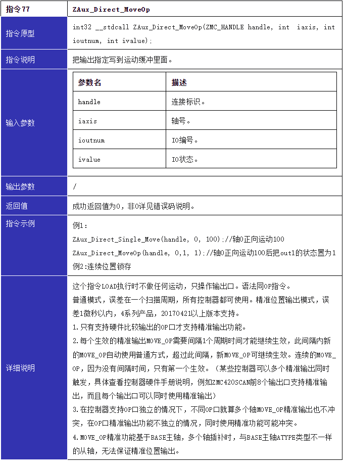

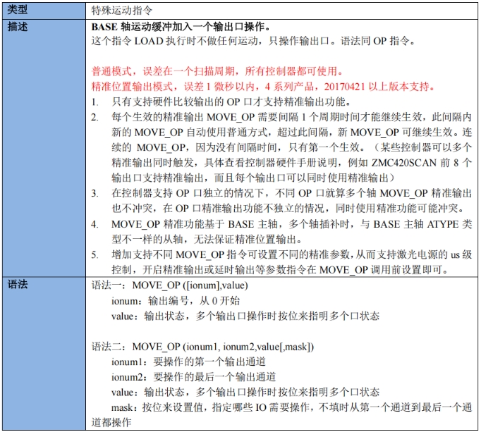

(1)运动缓冲开关OP指令(MOVE_OP -- 缓冲输出)
MOVE_OP指令和MOVE/MOVEABS等指令一样属于运动指令,属于只操作I/O的特殊运动指令,并不会阻塞后续运动指令的执行。
MOVE_OP指令与MOVE/MOVEABS等缓冲运动指令配合时可以实现在运动过程中指定位置同步开关胶。

(2)MOVE_OP精准输出模式
实际点胶应用中有时精度要求比较高,用普通MOVEOP是比较指令位置(DPOS)满足不了要求,这时候我们需要开启MOVEOP精准模式。
开启精准模式后,MOVEOP执行时会在缓冲比较编码器位置(MPOS)到达前一条运动的目标位置再输出。
能够开启精准模式的OP需要硬件支持,一般4系列有4个通道可以用于精准输出,部分型号有8个,不同型号支持的通道数可以咨询正运动厂家。

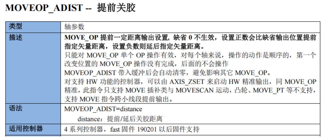

(3)使用MOVEOP_ADIST设置提前/滞后一定距离开关胶
通过设置矢量距离来控制提前滞后开关胶,设置正数会比缺省输出位置(MOVE_OP上一条运动指令的目标位置)提前指定矢量距离,设置负数则延后指定矢量距离。可以由AXIS_ZSET来启动精准输出,同MOVE_OP精准,比较反馈位置。

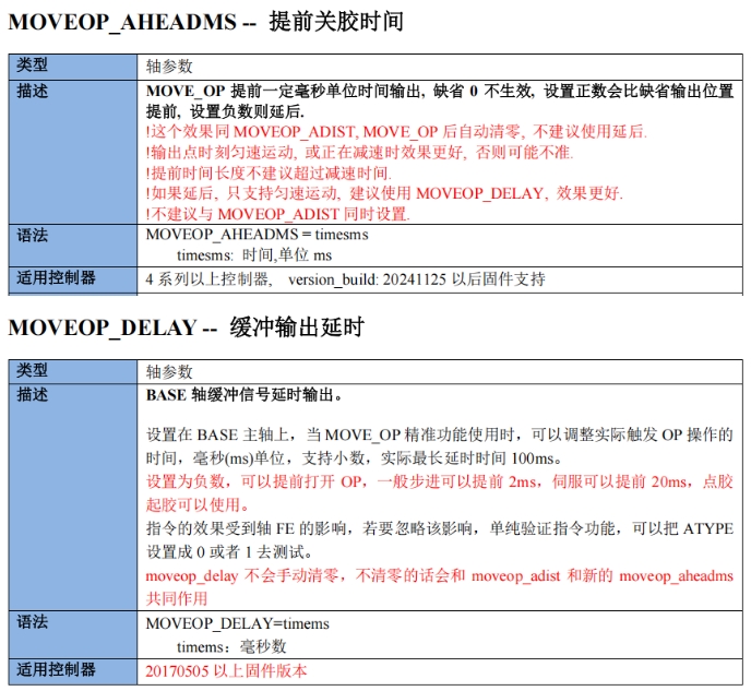

(4)使用MOVEOP_AHEADMS设置提前开关胶时间和MOVEOP_DELAY设置延后开关胶时间
注意MOVEOP_DELAY指令的效果受到轴FE的影响,若要忽略该影响,单纯验证指令功能,可以把ATYPE设置成0或者1去测试。

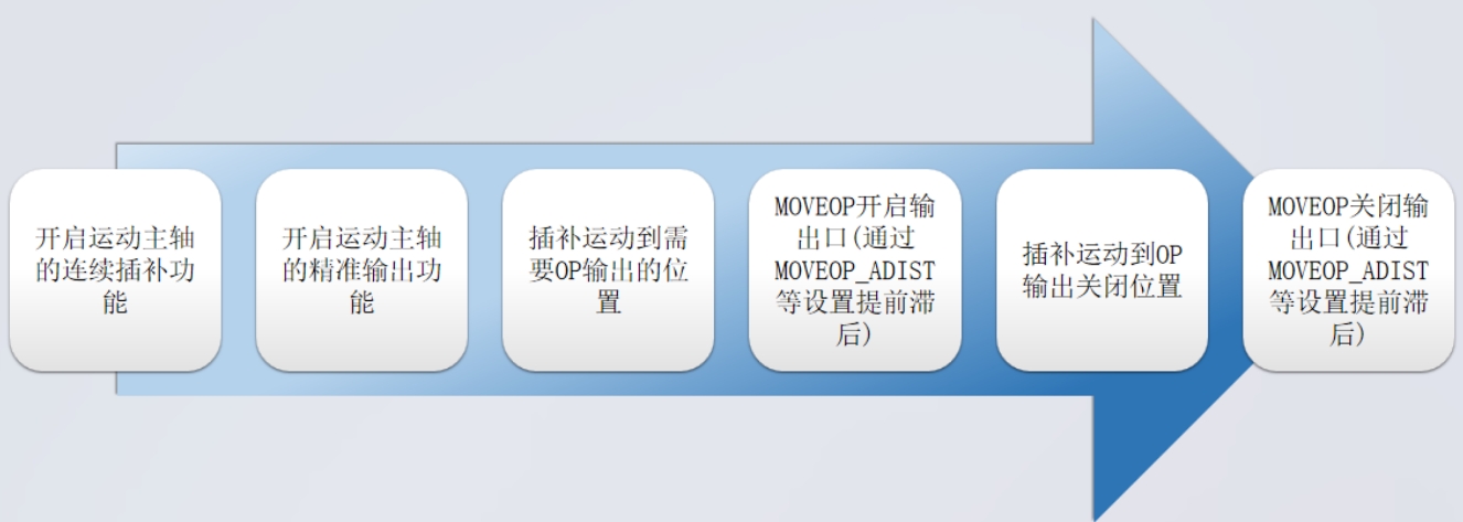

3.流程总结

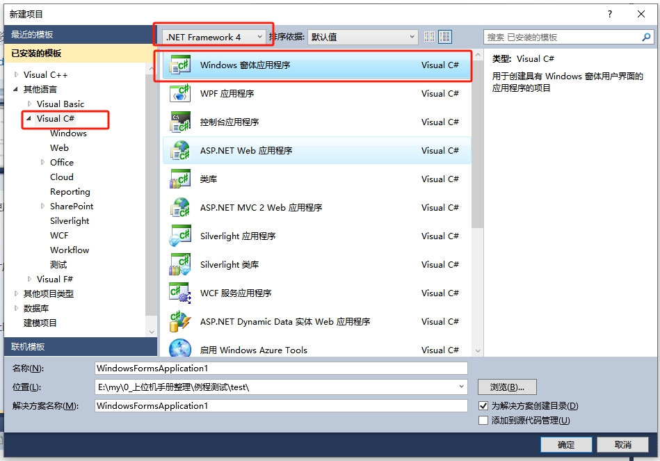

四.C#编程进行运动控制项目开发

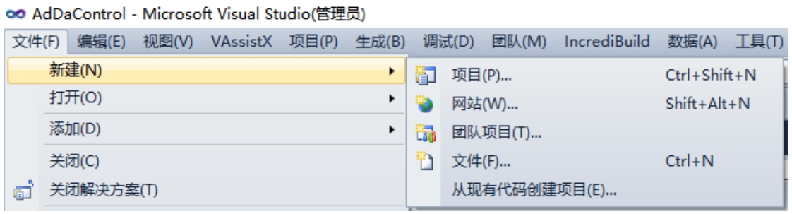

1.在VS2010菜单“文件”→“新建”→“项目”,启动创建项目向导。
2.选择开发语言为“Visual C#”和.NET Framework 4以及Windows窗体应用程序。

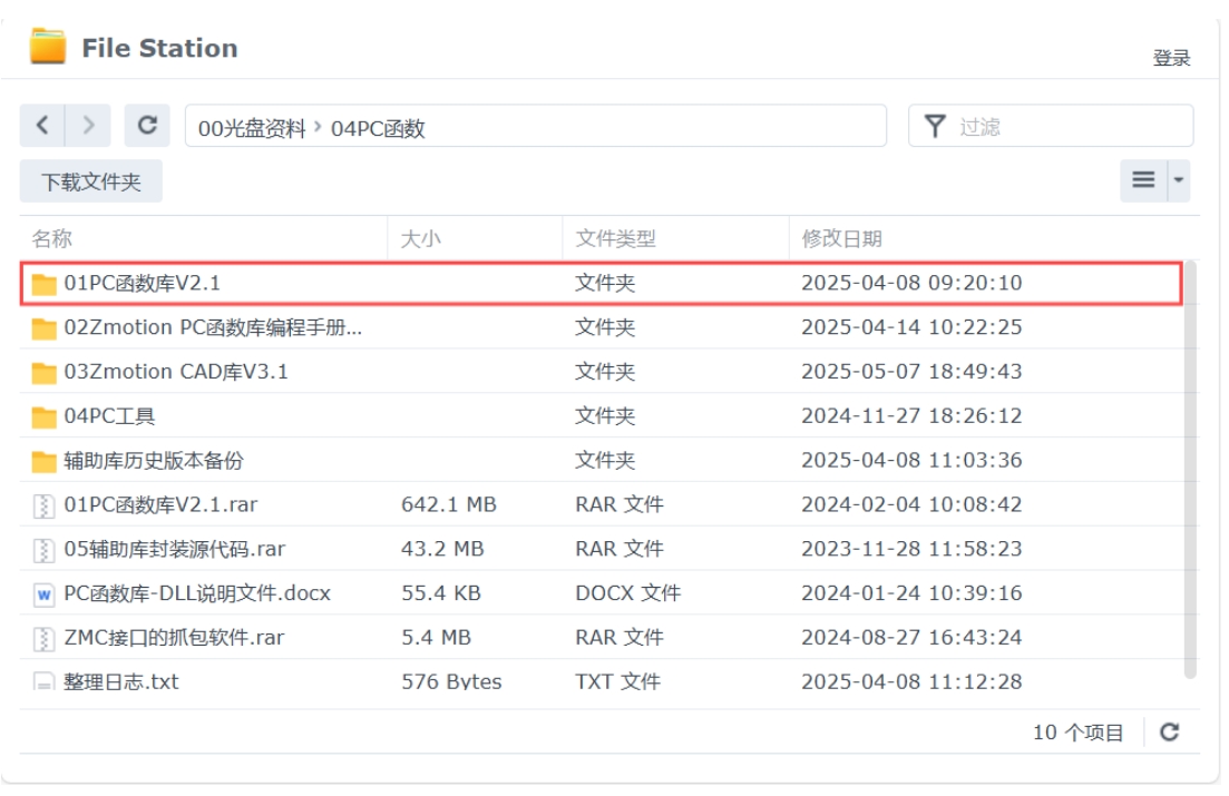

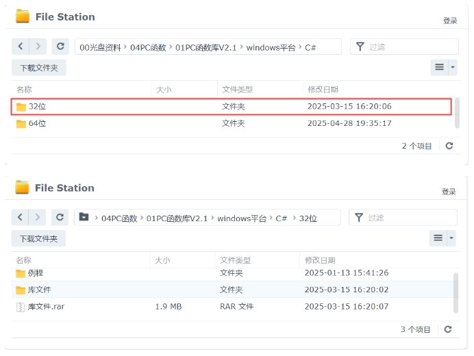

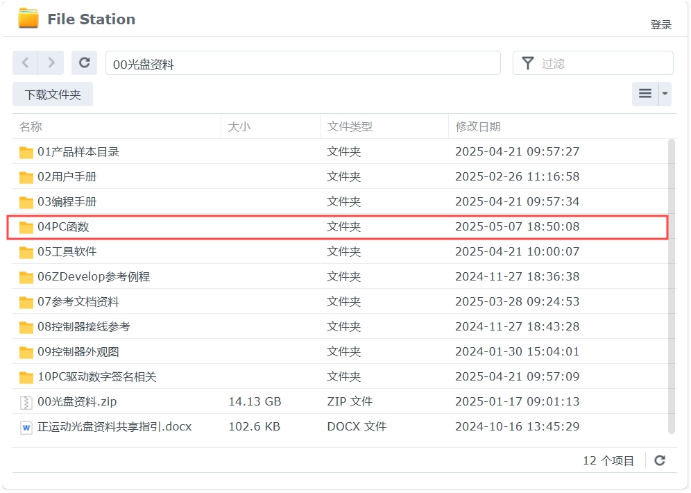

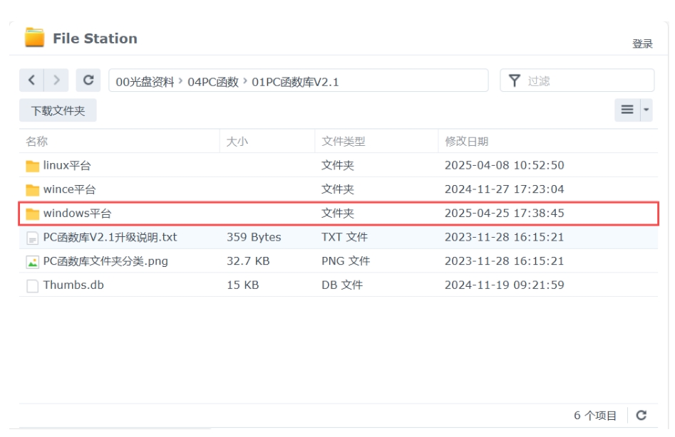

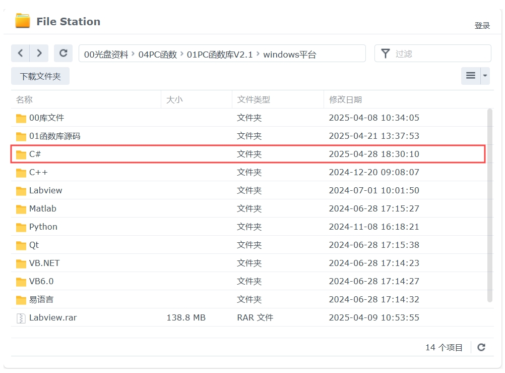

3.找到厂家提供的光盘资料里面的C#函数库,路径如下(32位库为例)。
(1)进入厂商提供的光盘资料找到“04PC函数”文件夹,并点击进入。
(2)选择“01PC函数库2.1”文件夹。
(3)选择“Windows平台”文件夹。
(4)选择“C#”文件夹。
(5)根据需要选择对应的函数库,这里选择32位库。

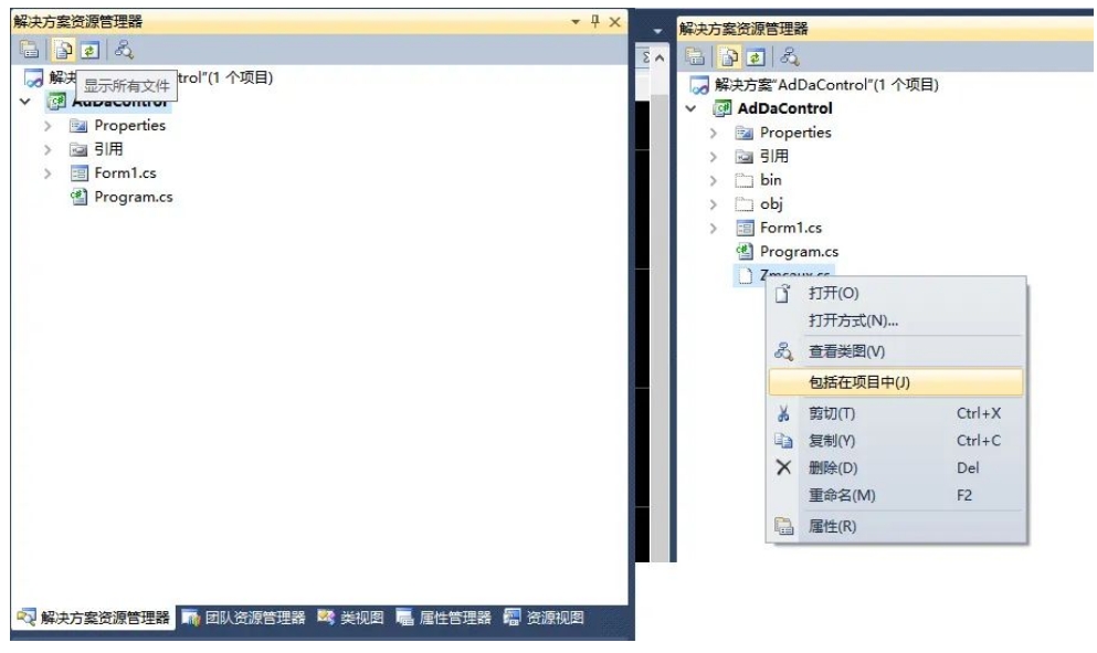

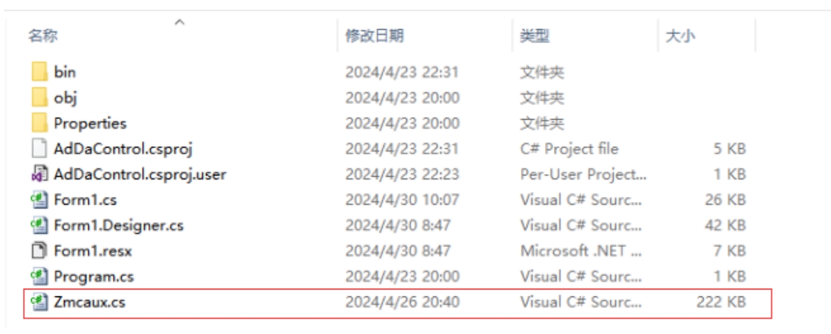

4.将厂商提供的C#的库文件以及相关文件复制到新建的项目中。
(1)将zmcaux.cs文件复制到新建的项目里面中。
(2)将zauxdll.dll和zmotion.dll文件放入bin\debug文件夹中。

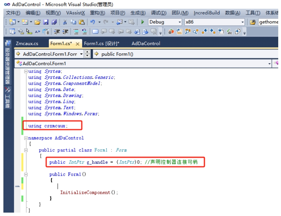

5.双击Form1.cs里面的Form1,出现代码编辑界面,在文件开头写入using cszmcaux,并声明控制器句柄g_handle。
6.至此,项目新建完成,可进行C#项目开发。

由于函数库未封装对应MOVEOP_ADIST / MOVEOP_AHEADMS / MOVEOP_DELAY的函数,所以需要用ZAux_DirectCommand来发送对应Basic指令。

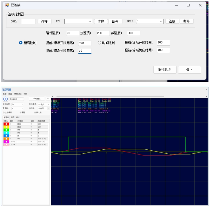

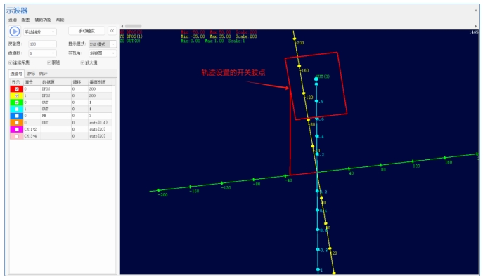

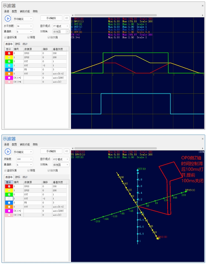

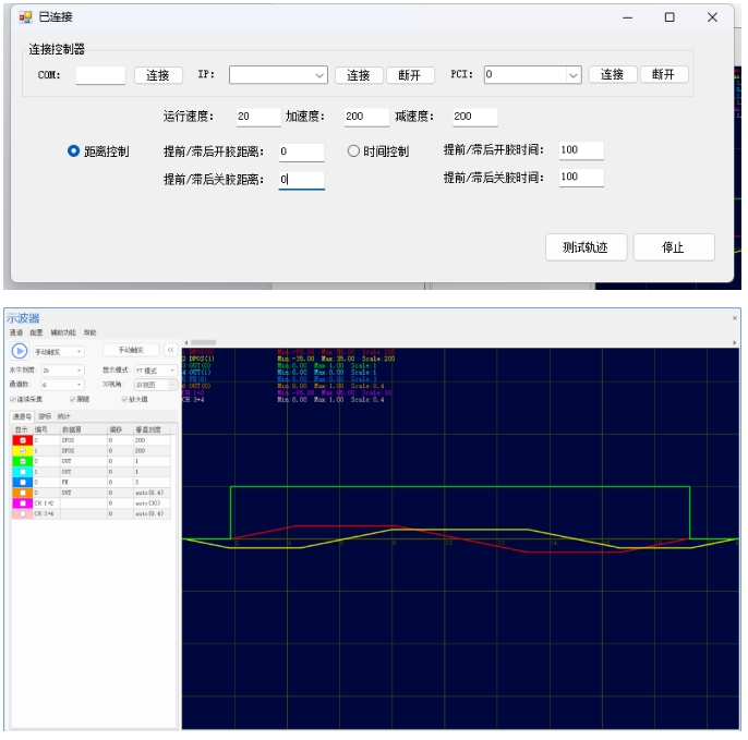

六.效果演示

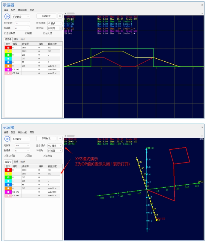

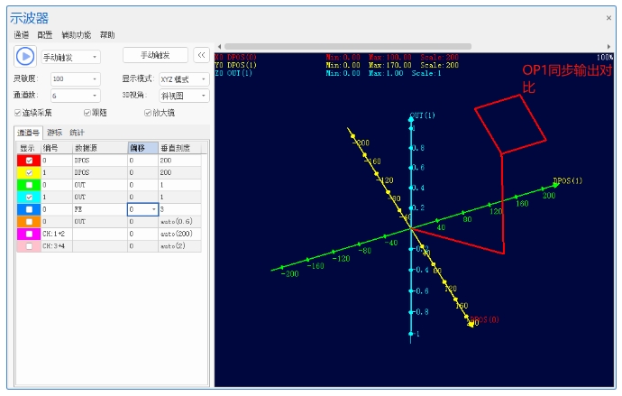

下面以C#代码跑测试和RTSys示波器抓取波形分析。
1.同步输出效果:

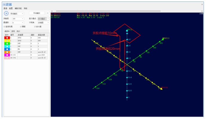

2.距离控制提前滞后输出效果:
3.时间控制提前滞后效果:
