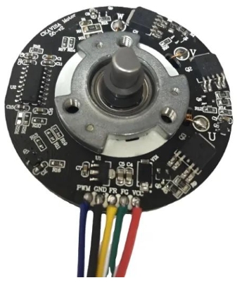

▲ 待加工的PCB板 ▲

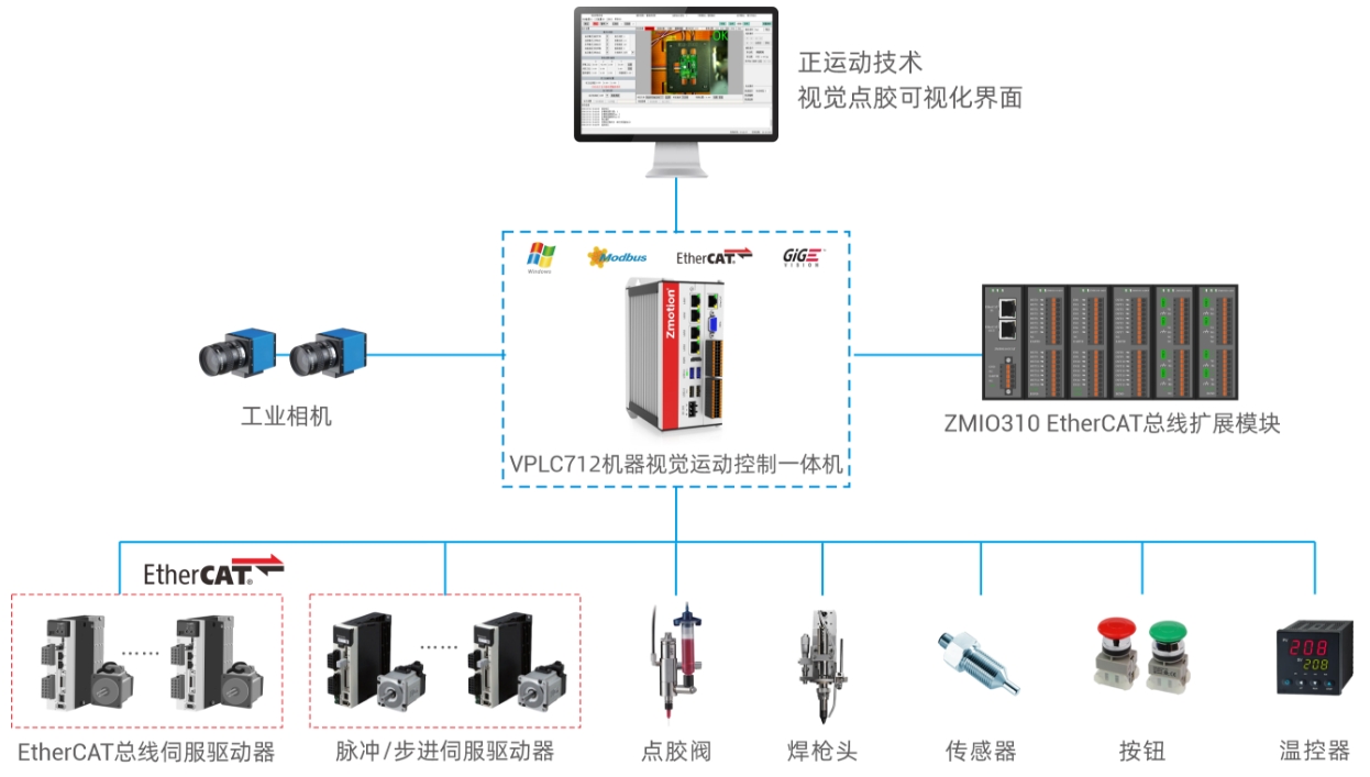

正运动背靠背点胶焊锡机解决方案设计
  • 20DI:接原点、限位等传感器,以及开关信号等;
  • 20DO:高速输出口接工业相机的硬触发输入、焊枪头、夹紧气缸控制;
  • 4路本地单端脉冲输出:接脉冲驱动器,控制轴运动;
  • RS232通讯接口:接光源控制器、温控器;
  • EtherNET接口:千兆网口,接支持Gige协议的面阵相机,实现视觉定位的应用;
  • EtherCAT接口:接EtherCAT总线伺服驱动器,控制轴运动。

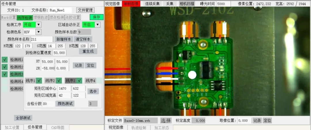

机器视觉与运动控制工艺实现
| 机械视觉
主要使用了模板匹配功能,视觉对加工产品进行识别,通过预先设定好的特征,如形状、尺寸、 Mark点,最后获取待加工产品的位置坐标,便于产品到达加工区域后,点胶头进行逐个产品的加工作业。

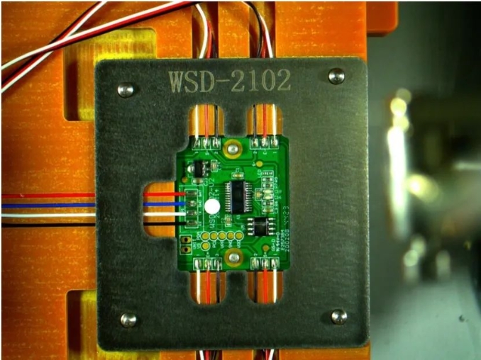

▲ 加工产品 ▲
▲ 机器视觉处理界面 ▲

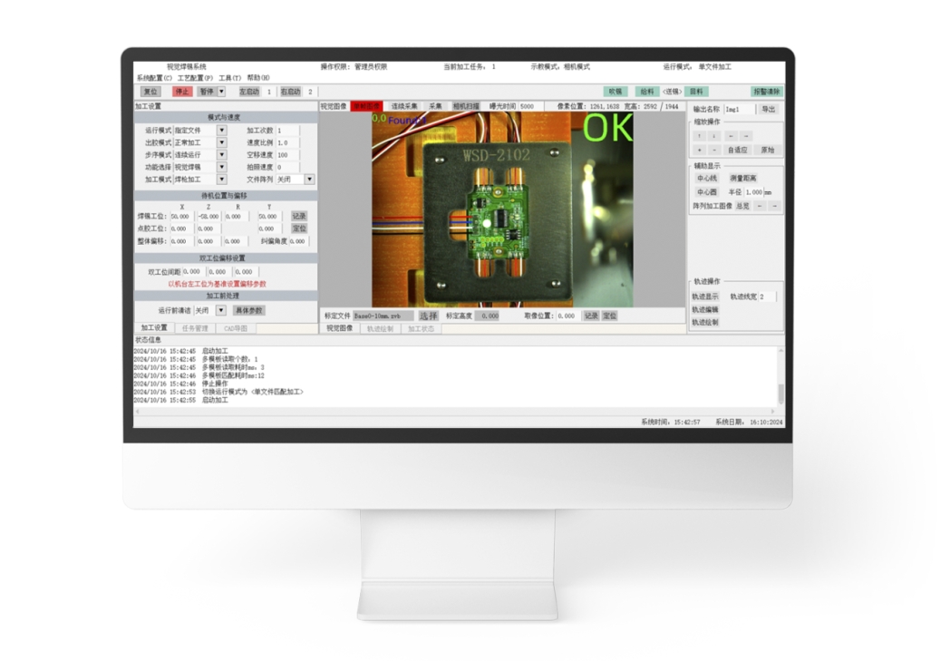

| 运动控制
在 PCB板点胶及焊锡设备中,运动控制配置是实现精确加工的核心模块。典型界面和功能包括:
● 视觉定位
通过工业相机采集PCB板产品图像,结合CCD视觉定位与同轴光源进行图像处理与特征提取,确保点胶/焊枪头精准定位目标位置,提升定位可靠性和重复精度。
● 焊锡加工
精确控制焊锡头的运动轨迹,可设定起止坐标、焊接速度、预加热以及后加热时间等参数。支持拖焊模式,沿预设路径焊接。
● 点胶加工
提供图形化编程界面设置点胶路径、速度及出胶量参数,支持连续/断续等点胶模式。可自定义点胶顺序和模式,并且支持调整点胶工艺参数。
● 回归待机位
任务完成后机械手臂返回预设待机位,采用内置运动算法确保平稳移动,避免机械碰撞。待机位设置于安全区域便于设备维护和物料更换。
● 辅助功能配置
集成手动调试、I/O检测及工艺参数设置功能,支持气缸测试、限位调整、当量校准等设备调试需求,满足多样化生产场景适配要求。

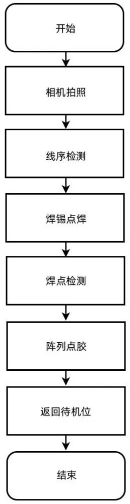

背靠背点胶焊锡机工艺流程

  • 线序智能检测:基于机器视觉技术,系统可检测焊接过程的线序,有效防止错焊、漏焊等工艺异常,确保焊接流程的规范性。

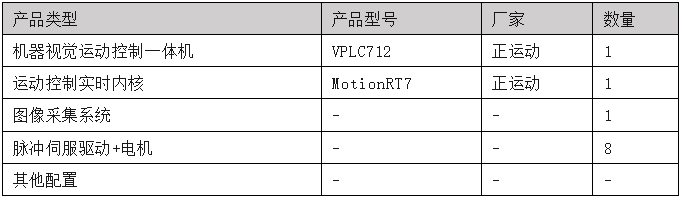

解决方案硬件配置

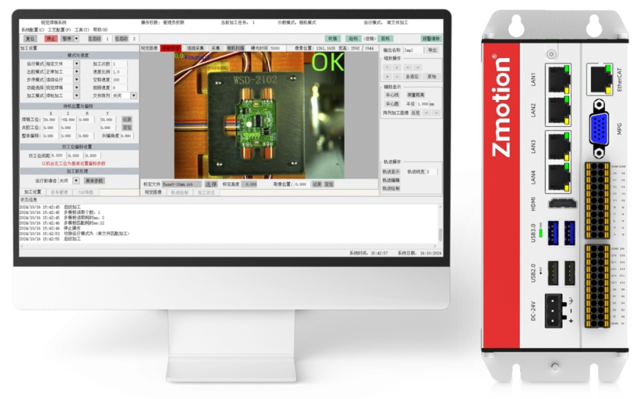

02 高集成机器视觉运动控制一体机VPLC712
正运动技术 VPLC712机器视觉运动控制一体机是一款基于x86架构的EtherCAT总线视觉运动控制器,采用一体化设计,将实时机器视觉、运动控制、IO和监控集成于一台多核控制器上,实现多任务并行实时处理自动化设备任务,通过共享内存机制,将PC部分硬件资源通过MotionRT7进行配置, 实现核内高速交互,驱动执行器进行对应操作,完成设备整体的控制。
VPLC系列机器视觉运动控制一体机的安装与拆卸过程便捷,占地空间小,还能与其它控制单元部件(如伺服驱动器、传感器、编码器、控制阀等)无缝集成,提供一个完整端到端的视觉运动控制解决方案。
VPLC712机器视觉运动控制一体机,本身最多支持64轴,EtherCAT最小通讯周期可达到250us;板载20数字输入,20数字输出以及4路高速锁存输入;板载2路本地差分脉冲轴、2路AD和2路DA。
