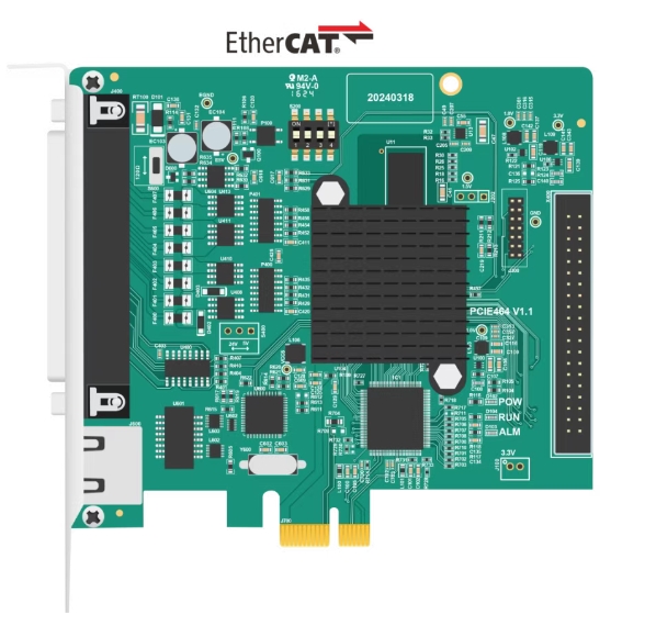

PCIE464运动控制卡是正运动推出的一款EtherCAT总线+脉冲型、PCIE接口式的运动控制卡,可选6-64轴运动控制,支持多路高速数字输入输出,可轻松实现多轴同步控制和高速数据传输。
PCIE464运动控制卡适合于多轴点位运动、插补运动、轨迹规划、手轮控制、编码器位置检测、IO控制、位置锁存等功能的应用。
PCIE464运动控制卡适用于3C电子加工、检测设备、半导体设备、SMT加工、激光加工、光通讯设备、锂电及光伏设备、以及非标自动化设备等高速高精应用场合。
PCIE4系列控制卡的应用程序可以使用VC,VB,VS,C++,C#等软件开发,程序运行时需要动态库zmotion.dll,调试时可以将RTSys软件同时连接控制器,从而方便调试、方便观察。

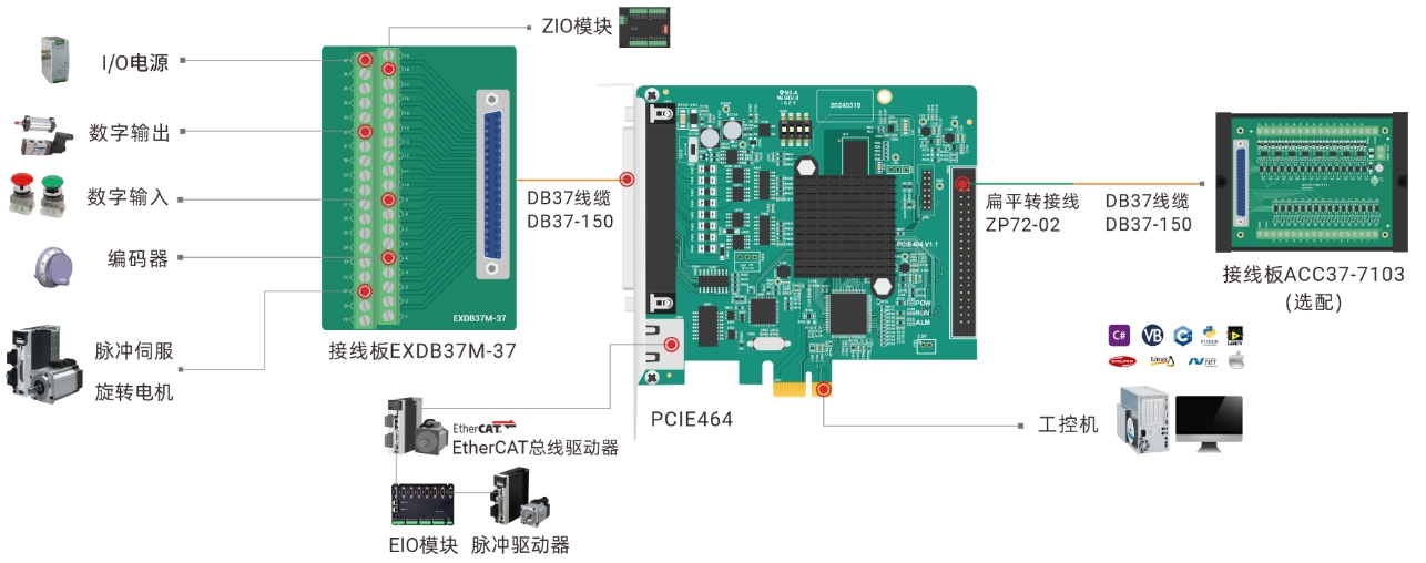

二.接线参考

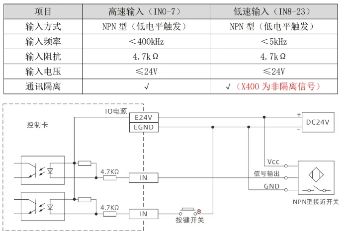

1.IN数字量输入接口
数字输入分布在J400(IN0-IN7)和X400(IN8-IN39)信号接口中。

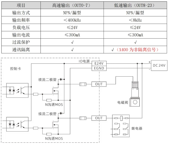

2.OUT数字量输出接口
数字输出分布在J400(OUT0-7)和X400(OUT8-OUT39)信号接口中。

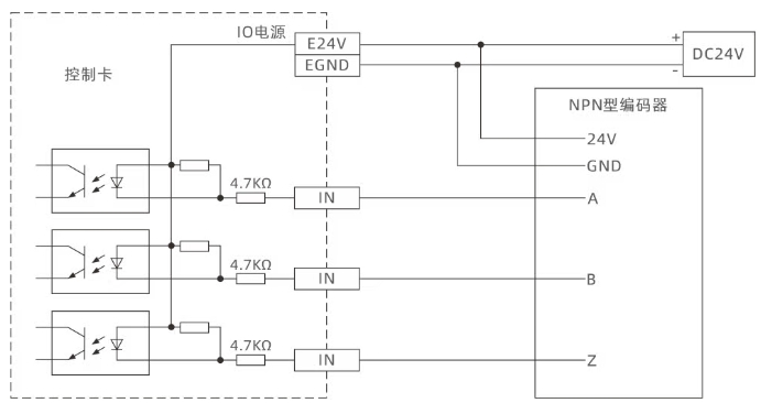

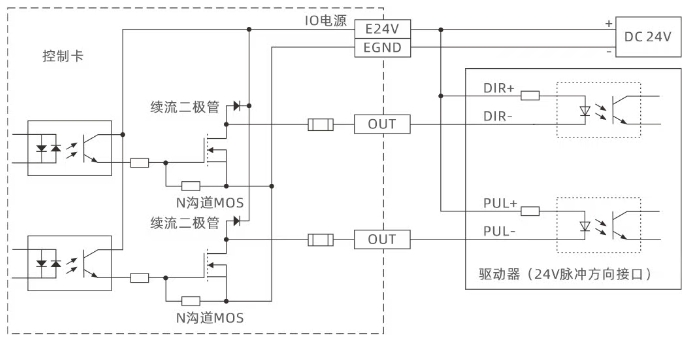

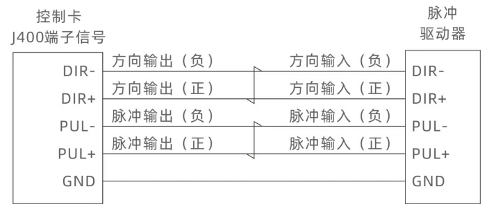

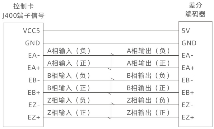

3.单端编码器及单端脉冲接线
单端脉冲接线图
差分脉冲接线图
单端编码器接线图
差分编码器接线图
注:PCIE464的J400接口中有一个差分脉冲轴接口和三个单端脉冲轴接口,两个差分编码器接口(其中一个与差分脉冲轴接口复用,取决于固件设定)和两个单端编码器接口,具体引脚定义参见PCIE464硬件手册。

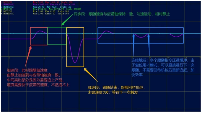

1.同步过程
同步跟随过程分为三部分:加速追赶、同步加工、结束归位。
(1)加速追赶:动作机构加速追上产品位置,并保持追赶末端速度与产品速度一致的过程。
(2)同步加工:动作机构加速追赶上之后,继续保持与产品同样的速度运动的过程,即两者相对静止的过程;加工动作常在此过程中进行。
(3)结束归位:加工完成后,打断跟随过程,回归待机位的过程。

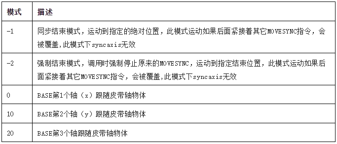

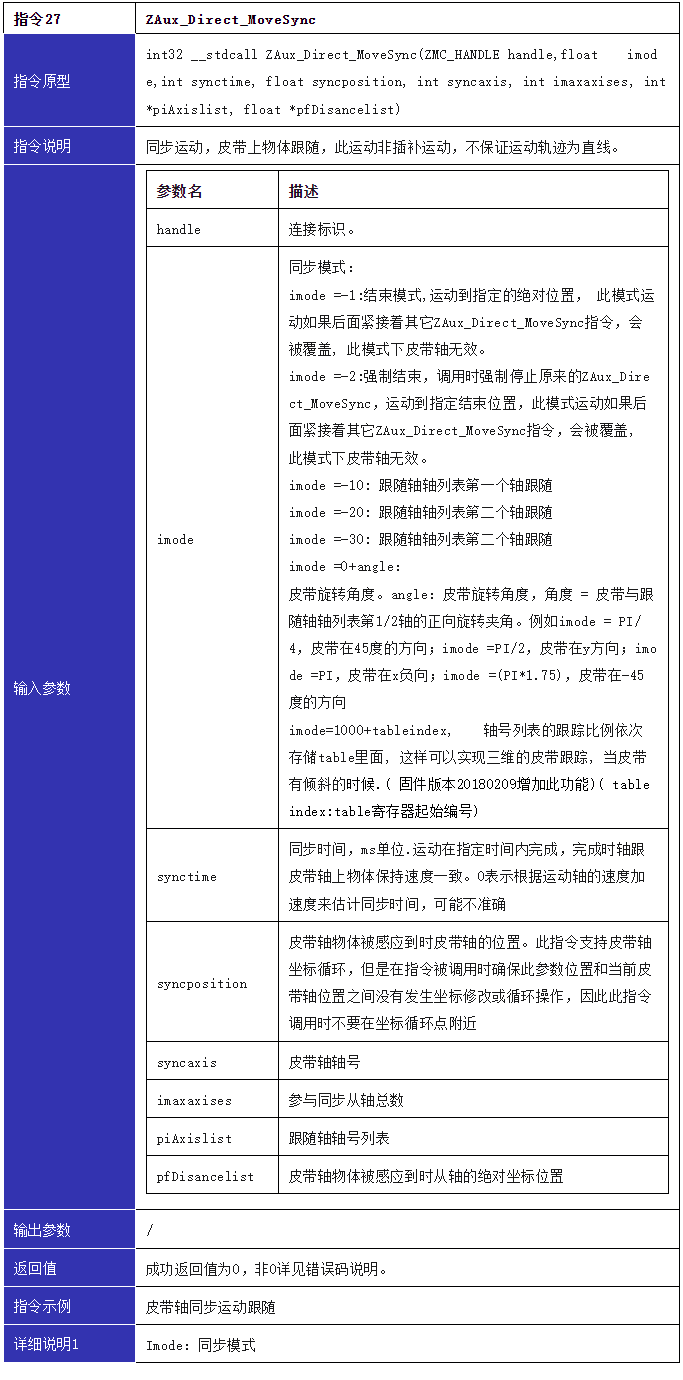

2.同步指令
MOVESYNC -- 同步运动,皮带上物体跟随
语法:
MOVESYNC(mode,synctime,syncposition,syncaxis,pos1[,pos2, pos3…])
参数解释:
(1)mode:mode=0 + angle,angle:皮带旋转角度,角度=皮带轴dpos正向与BASE轴正向的夹角。使用时需要将角度转换为弧度(0~2PI)。
(2)synctime:同步时间,ms单位。
(3)syncposition:皮带轴物体被感应到时皮带轴的位置。
(4)syncaxis:皮带轴轴号,-1表示没有皮带轴。
(5)pos1:皮带轴物体被感应到时的BASE第1个轴绝对位置。
(6)posn:皮带轴物体被感应到时的BASE第n个轴绝对位置。
上位机指令参数排列一样。

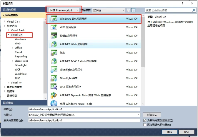

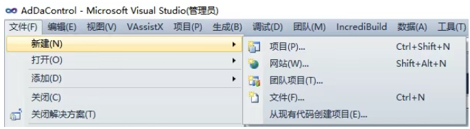

1.在VS2010菜单“文件”→“新建”→“项目”,启动创建项目向导。
2.选择开发语言为“Visual C#”和.NET Framework 4以及Windows窗体应用程序。

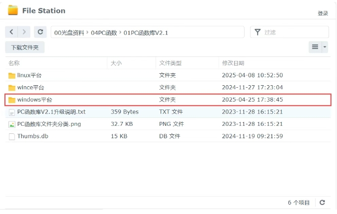

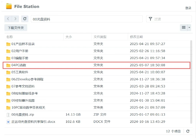

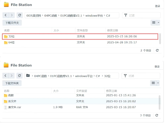

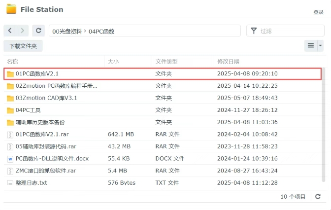

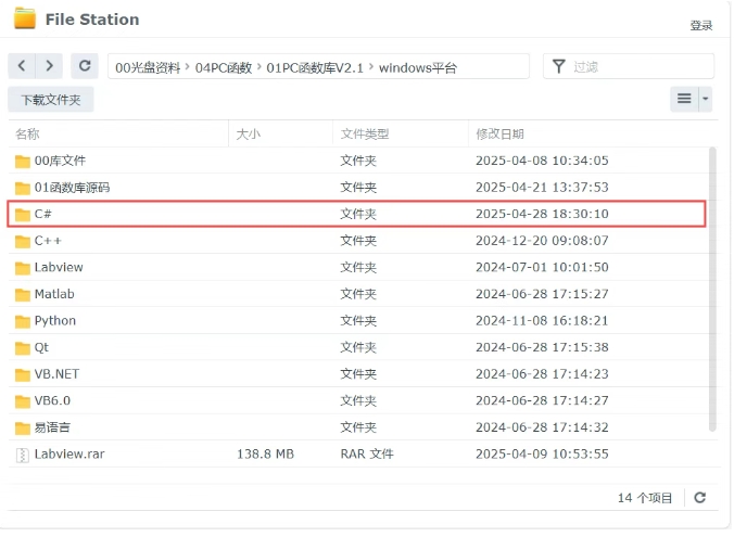

3.找到厂家提供的光盘资料里面的C#函数库,路径如下(32位库为例)。
1)进入厂商提供的光盘资料找到“04PC函数”文件夹,并点击进入。
2)选择“01PC函数库V2.1”文件夹。
3)选择“Windows平台”文件夹。
4)选择“C#”文件夹。
5)根据需要选择对应的函数库,这里选择32位库。

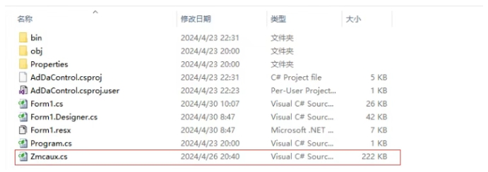

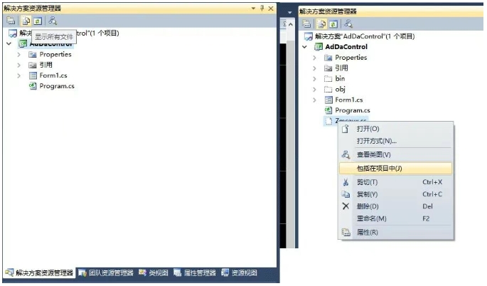

4.将厂商提供的C#的库文件以及相关文件复制到新建的项目中。
1)将zmcaux.cs文件复制到新建的项目里面中。
2)将zauxdll.dll和zmotion.dll文件放入bin\debug文件夹中。

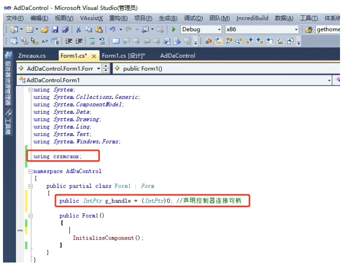

5.双击Form1.cs里面的Form1,出现代码编辑界面,在文件开头写入using cszmcaux,并声明控制器句柄g_handle。
6.至此,项目新建完成,可进行C#项目开发。

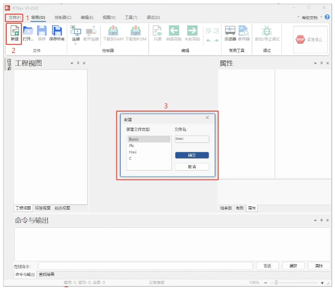

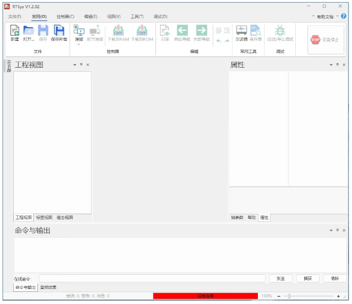

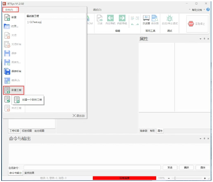

1.在电脑里新建一个文件夹用来保存即将要建立的工程。打开RTSys编程软件。
2.新建项目:菜单栏“文件”→“新建工程”。

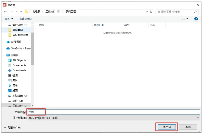

3.点击“新建工程”后弹出“另存为”界面,选择一个文件夹打开,输入文件名后保存项目,后缀为“.zpj”。
4.新建文件:点击菜单栏“文件”→“新建”,新建弹出窗口支持Basic/Plc/Hmi混合编程,这里选择新建的文件类型为Basic后确认。

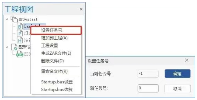

5.设置文件自动运行:如下图,双击文件右边自动运行的位置,输入任务号“0”。

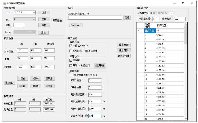

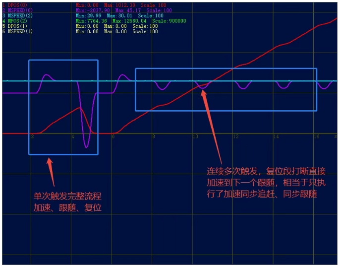

六.效果演示
下面以C#代码跑测试和RTSys示波器抓取波形分析。
C#同步跟随界面图
单次触发和连续多次触发图
单次触发与连续多次触发速度分析图
