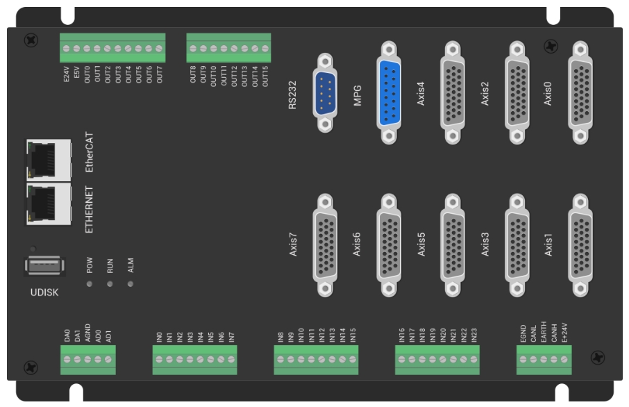

ZMC408CE 高性能总线型运动控制器
ZMC408CE是正运动推出的一款多轴高性能EtherCAT总线运动控制器,具有EtherCAT、EtherNET、RS232、CAN和U盘等通讯接口,ZMC系列运动控制器可应用于各种需要脱机或联机运行的场合。
ZMC408CE支持PLC、Basic、HMI组态三种编程方式。PC上位机API编程支持C#、C++、LabVIEW、Matlab、Qt、Linux、VB.Net、Python等接口。
ZMC408CE硬件功能特性:
1.支持8轴运动控制(脉冲+EtherCAT总线),EtherCAT同步周期可快至125us;
2.24路通用输入、16路通用输出,模拟量AD/DA各两路;
3.8路10MHz高速差分脉冲输出,总线轴、脉冲轴可混合插补;

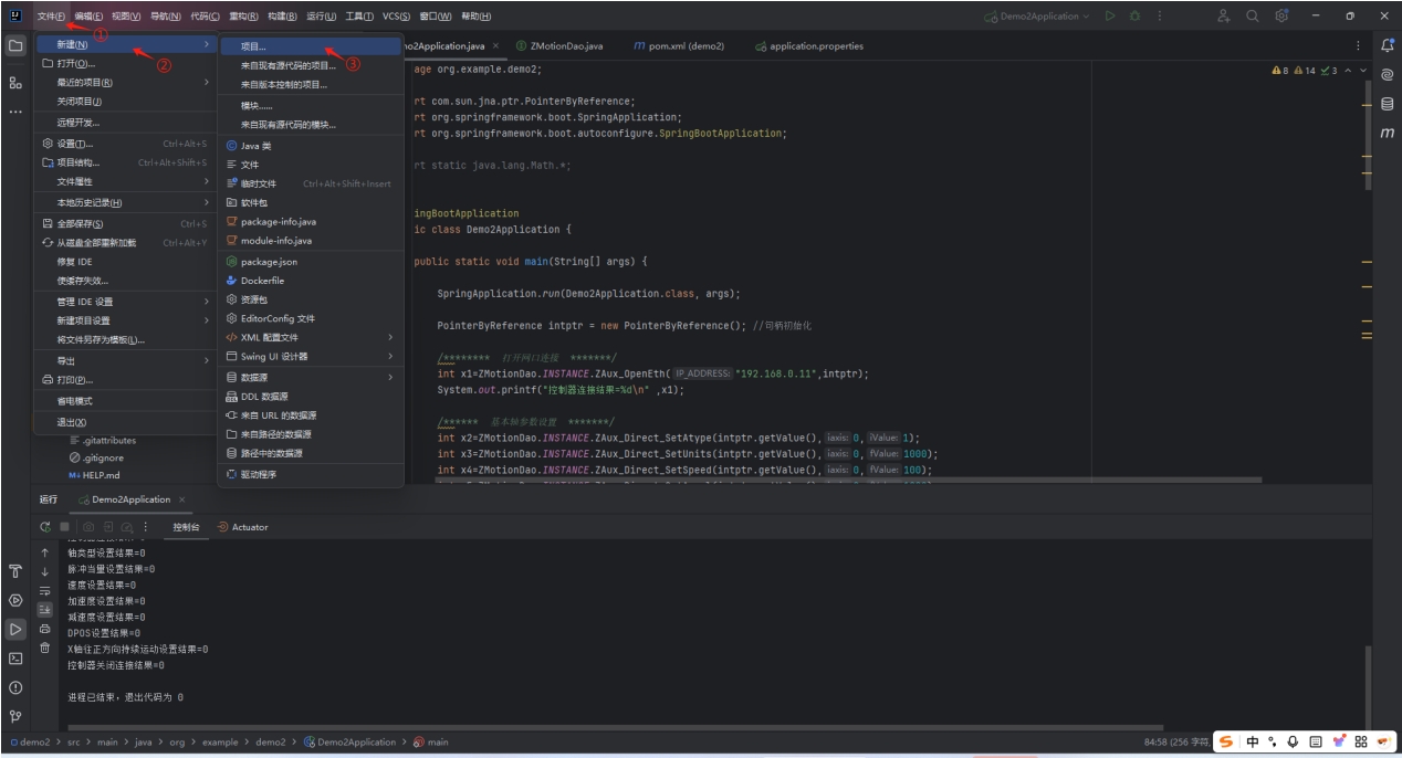

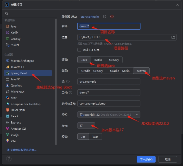

1 新建项目
打开IntelliJ IDEA 2024.1.2,新建项目,生成器选择Spring Boot,语言选java,类型选择Maven,选择JDK版本(此处选择JDK22.0.2),选择java版本(此处是17)。

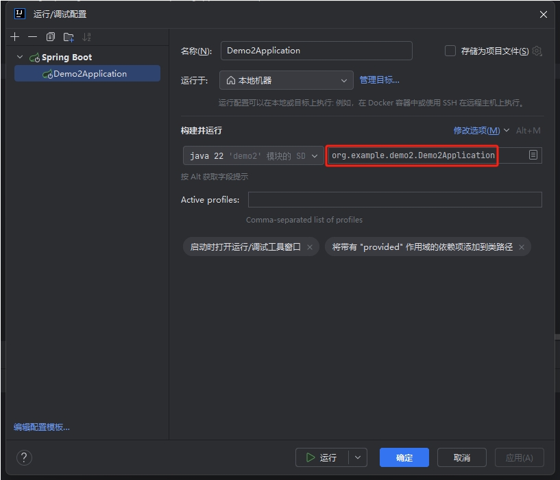

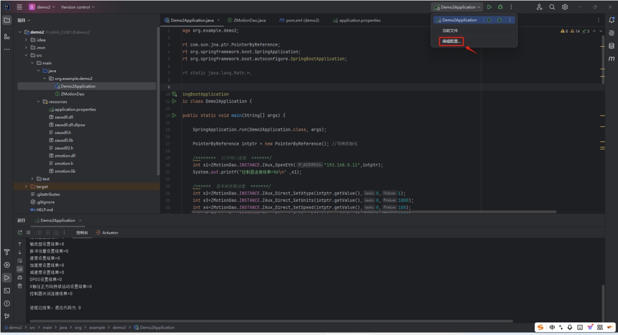

2 配置构建
配置构建,添加main下面的application,运行一遍程序,没有问题就进行下一步。

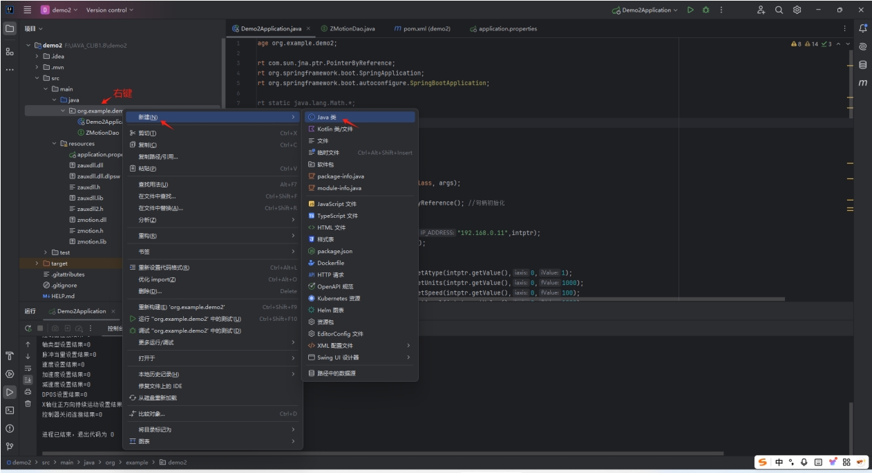

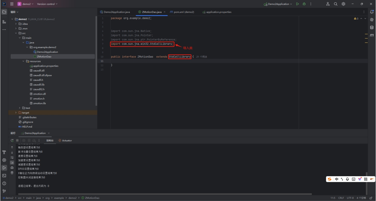

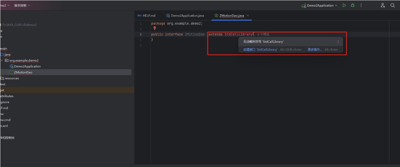

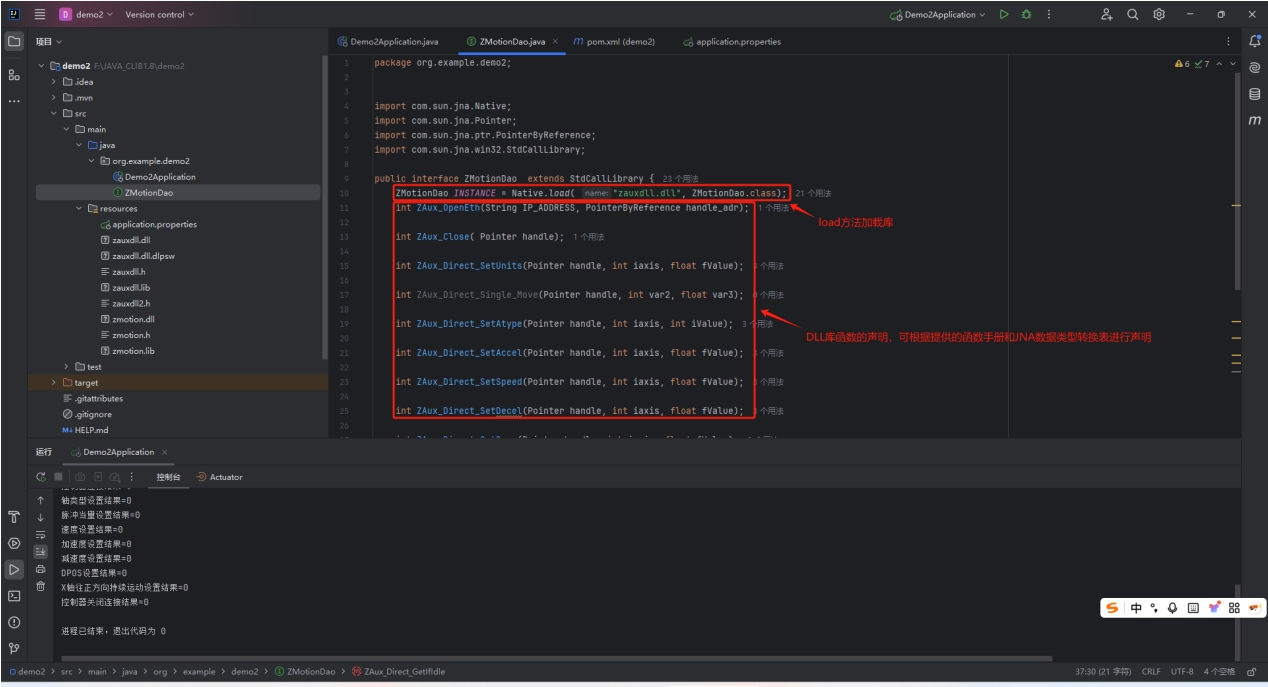

3 创建接口
(1)按照标准开发,在当前软件包路径下创建接口ZmotionDao。
(2)ZmotionDao接口继承自StdCallLibrary,并添加相应的Maven依赖项。

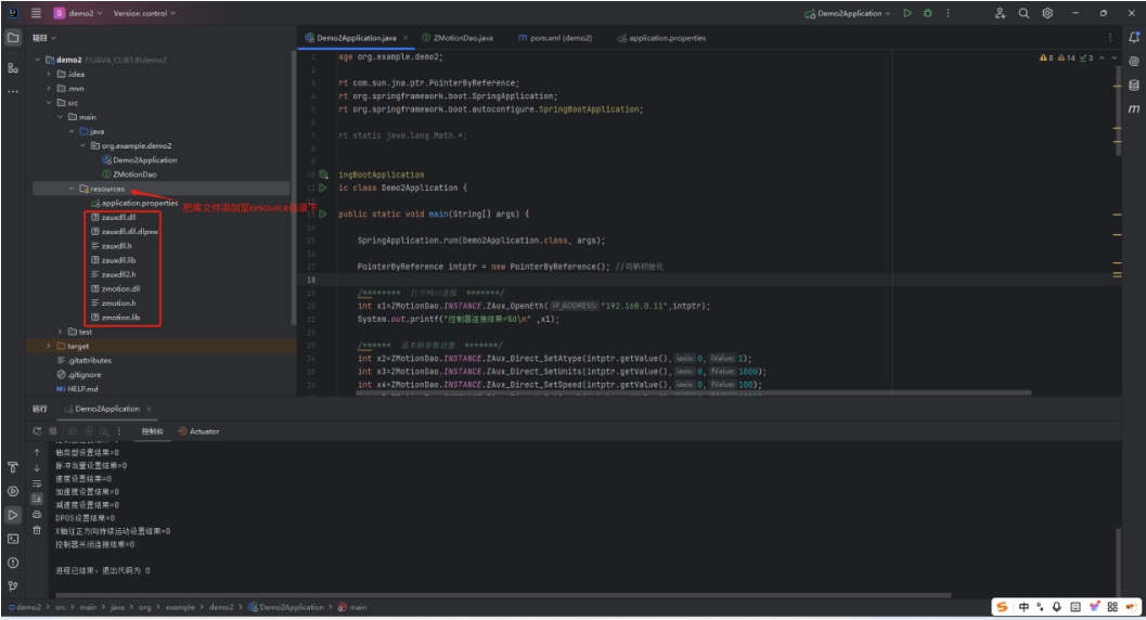

4 导入DLL库
添加正运动DLL库函数文件至resource路径下。
5 接口实例

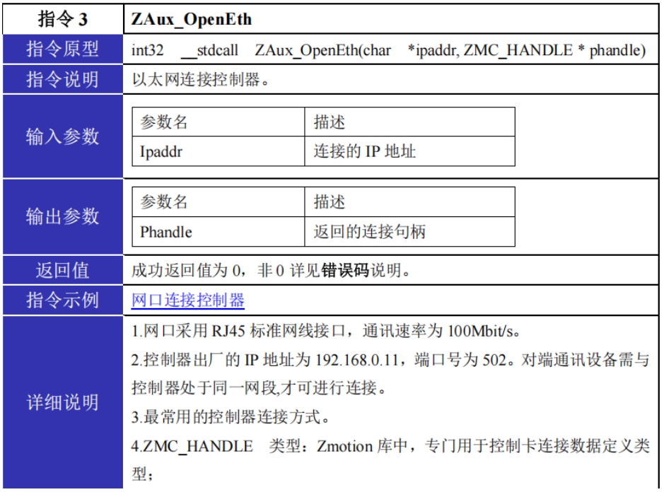

通过Native.load方法加载“zauxdll.dll”的DLL,并创建一个ZMotionDao接口的实例INSTANCE,并声明需要调用的PC函数,PC函数可查询ZMotion PC函数库编程手册。
6 数据类型

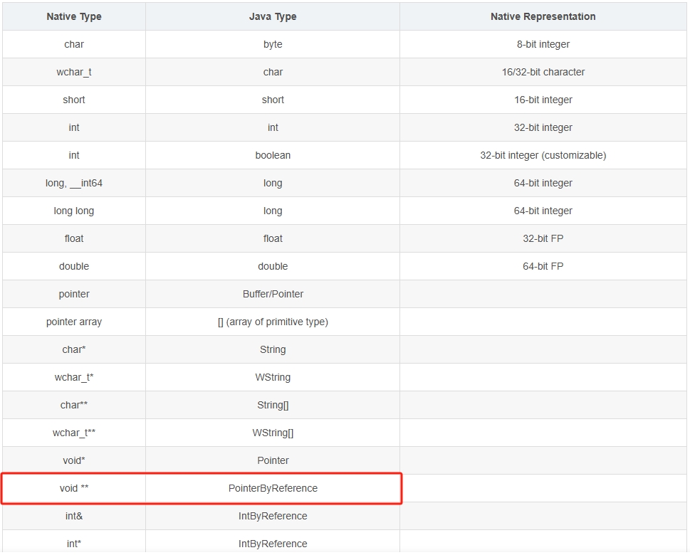

函数声明中JNA对应C语言中的数据类型需要修改,PC函数原型在ZMotion PC函数库编程手册查询。比如打开网口连接函数ZAux_OpenEth(char * ipaddr,ZMC_HANDLE*phandle)中的char *用String替换,ZMC_HANDLE*对应void**用PointerByReference替换。

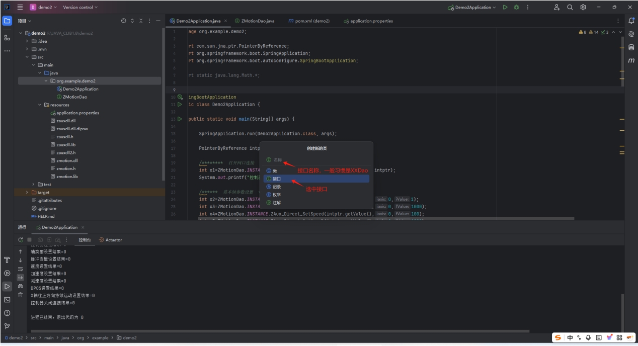

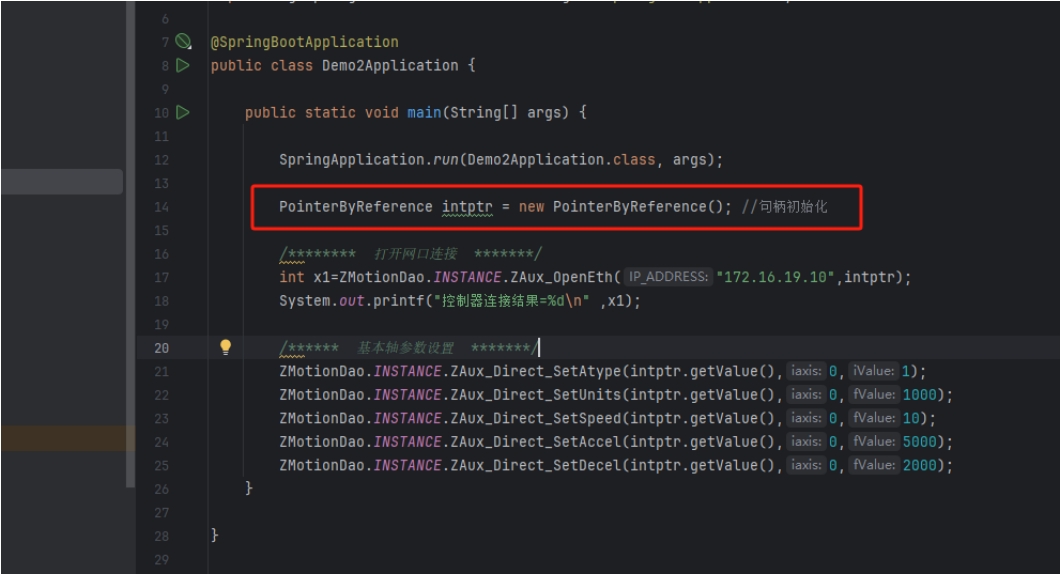

1 句柄初始化
PC函数均需传入参数句柄handle,而ZMC_HANDLE实际封装是void*,则传入的参数类型是void**,根据上面的数据类型转化表,void**需要用PointerByReference()创建一个PointerByReference对象intptr,即句柄初始化完成,把intptr传入函数即可。

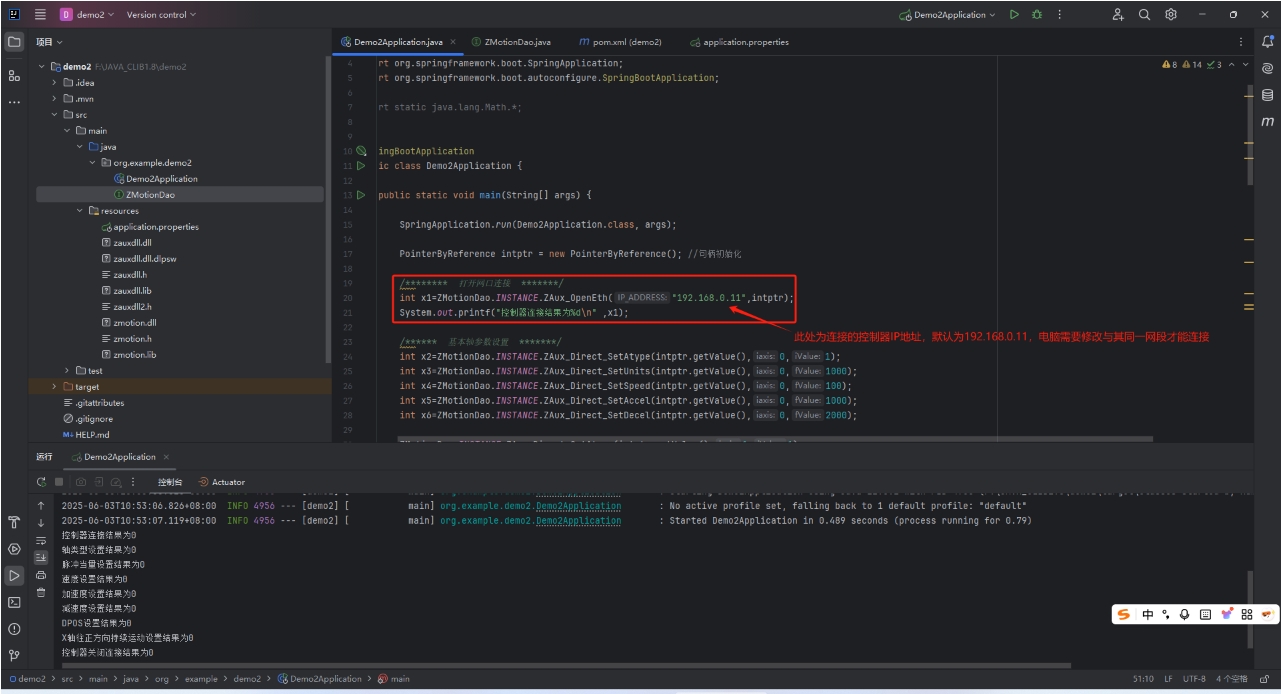

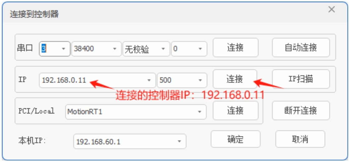

2 网口连接
打开网口连接,函数参数填入控制器的IP地址(此处控制器IP地址为192.168.0.11),注意电脑IP的网段和控制器的网段一致(即电脑IP设置为192.168.0.XX),查看打印结果返回值X1,为0则控制器连接成功。

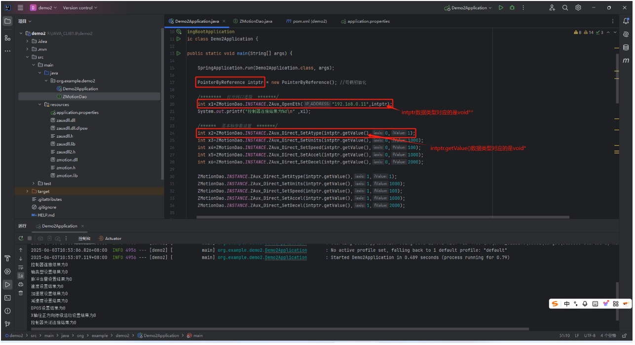

3 设置轴参数
此处函数第一个参数的数据类型ZMC_HANDLE封装是void*,前面已初始化的二级指针对象(此处为intptr)的数据类型是void**,需要调用方法intptr.getValue()来获取一级指针才能传入函数,否则参数无法设置成功,查看打印结果X检验控制器参数是否设置成功。
4 打印结果
查看打印结果X检验控制器参数是否设置成功,返回的结果为0即说明设置成功。

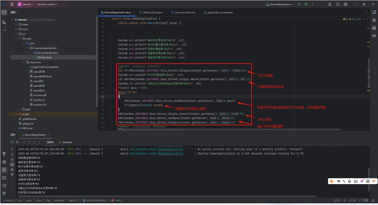

5 简单轴运动
轴0往正方向持续运动。

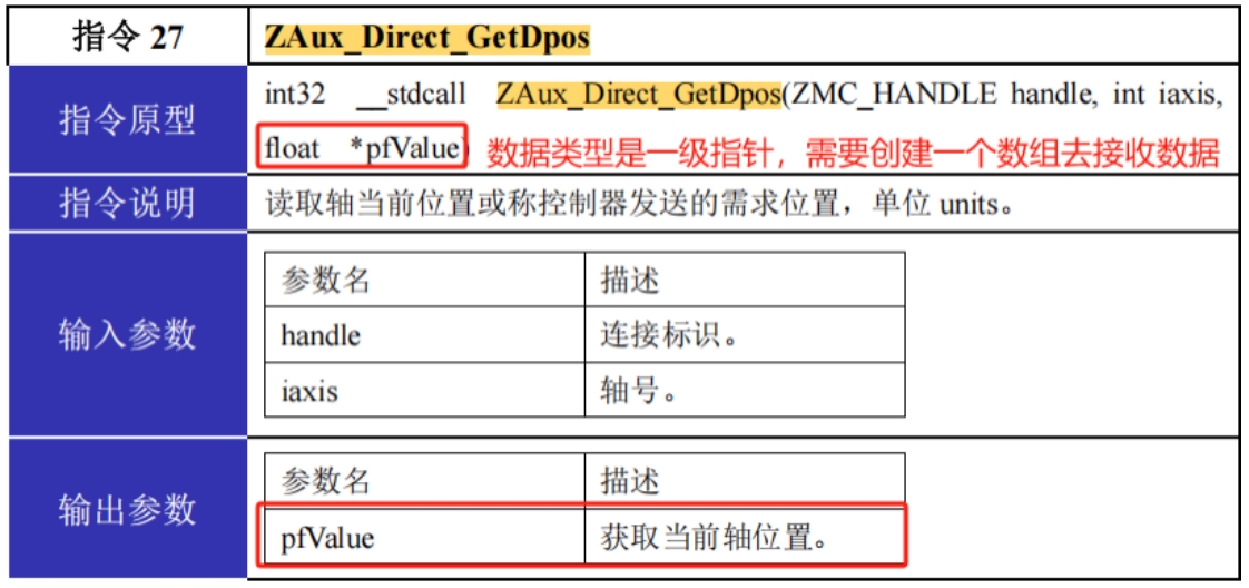

6 指针类型的参数处理
注意获取位置函数的第三个参数是一级指针类型,此处需用数组去接收函数返回的数据。
此时数组第一个元素dpos[0]即对应轴0的位置,程序上死循环不断获取轴0位置,直至DPOS为100停止运动并关闭控制器的连接。

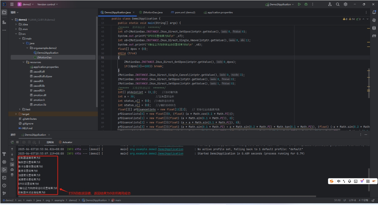

五角星轨迹代码如下:
(1)变量定义。
int[] piAxislist = {0,1};   //运动轴列表
int a = 30;             //五角星的边长
int[] status_x = {0};  //x轴的运动状态
int[] status_y = {0};   //y轴的运动状态
float[][] pfDisancelists = new float[11][2];   // 初始化运动距离列表
int[] GetValue = {0};       //当前剩余缓冲数
(2)用二维数组来存放五角星轨迹的位置。
        pfDisancelists[0] = new float[]{0, (float) (a * Math.cos(0.1 * Math.PI))};
        pfDisancelists[1] = new float[]{(float) (a * Math.sin(0.1 * Math.PI)), 0};
        pfDisancelists[2] = new float[]{(float) (a + a * Math.sin(0.1 * Math.PI)), 0};
        pfDisancelists[3] = new float[]{(float) (a * Math.sin(0.1 * Math.PI) + a * Math.sin(0.2 * Math.PI) * Math.tan(0.1 * Math.PI)), (float) (-a * Math.sin(0.2 * Math.PI))};
        pfDisancelists[4] = new float[]{(float) (a * Math.cos(0.2 * Math.PI)), (float) (-(a + a * Math.sin(0.1 * Math.PI)) * Math.tan(0.2 * Math.PI) - a * Math.sin(0.2 * Math.PI))};
        pfDisancelists[5] = new float[]{0, (float) (-(a + a * Math.sin(0.1 * Math.PI)) * Math.tan(0.2 * Math.PI))};
        pfDisancelists[6] = new float[]{(float) (-a * Math.cos(0.2 * Math.PI)), (float) (-(a + a * Math.sin(0.1 * Math.PI)) * Math.tan(0.2 * Math.PI) - a * Math.sin(0.2 * Math.PI))};
        pfDisancelists[7] = new float[]{(float) (-a * Math.sin(0.1 * Math.PI) - a * Math.sin(0.2 * Math.PI) * Math.tan(0.1 * Math.PI)), (float) (-a * Math.sin(0.2 * Math.PI))};
        pfDisancelists[8] = new float[]{(float) (-a - a * Math.sin(0.1 * Math.PI)), 0};        pfDisancelists[9] = new float[]{(float) (-a * Math.sin(0.1 * Math.PI)), 0};
        pfDisancelists[10] = new float[]{0, (float) (a * Math.cos(0.1 * Math.PI))};
(3)通过函数ZAux_Direct_MoveAbs根据五角星轨迹点位运动。
// 循环调用运动函数
for (float[] pfDisancelist : pfDisancelists) {
    ZMotionDao.INSTANCE.ZAux_Direct_GetRemain_Buffer( intptr.getValue(), 0, GetValue);//获取轴 0 剩余缓冲数
    System.out.printf("当前剩余缓冲数为%d\n" ,GetValue[0]);
    if (GetValue[0]>0)
        ZMotionDao.INSTANCE.ZAux_Direct_MoveAbs(intptr.getValue(), 2, piAxislist, pfDisancelist);
(4)通过函数ZAux_Direct_GetIfIdle得到的status_x[0]和status_y[0]判断运动是否结束。
// 判断运动是否结束
do {
    ZMotionDao.INSTANCE.ZAux_Direct_GetIfIdle(intptr.getValue(), 0, status_x);
    ZMotionDao.INSTANCE.ZAux_Direct_GetIfIdle(intptr.getValue(), 0, status_y);
} while (status_x[0] != -1 || status_y[0] != -1);

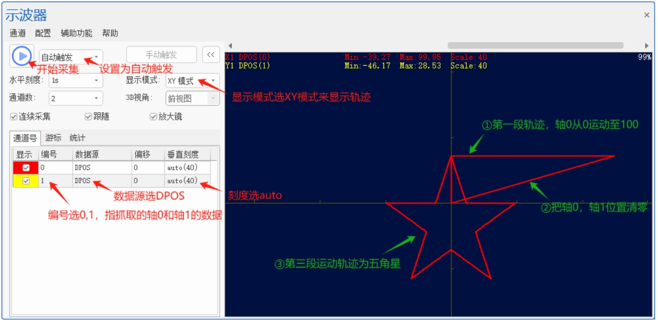

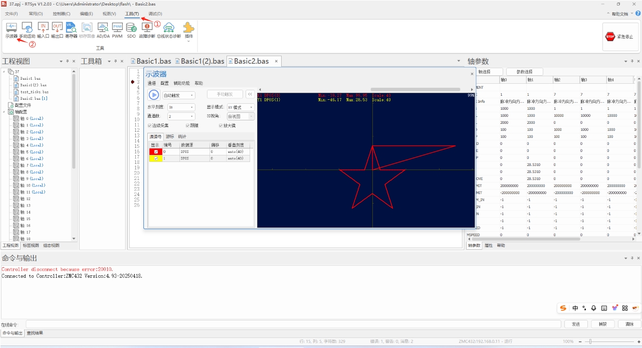

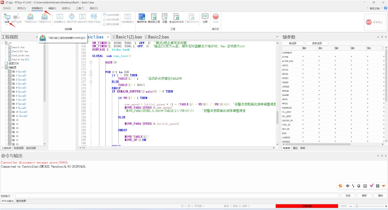

RTSys示波器监控轨迹
RTSys是正运动推出的集成运动控制+机器视觉功能的开发软件,先用RTSys软件连接控制器,控制器默认IP是192.168.0.11,轴参数窗口监控参数设置是否成功,打开示波器,通过示波器观察轨迹是否正确。
