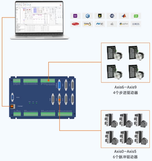

ECI2A18B运动控制卡介绍
ECI2A18B是一款10轴脉冲型、模块化的网络型运动控制卡,采用优化的网络通讯协议可以实现实时的运动控制,同时支持多种通信协议,方便与其他工业控制设备连接和集成。安装配置相对便捷,适合于模块化和灵活性要求较高的控制系统。
ECI2A18B运动控制卡最大可扩展至12脉冲轴,支持8路高速输入和12路高速输出,集成丰富的运动控制功能,包含多轴点位运动、电子凸轮,直线插补,圆弧插补,连续插补运动等,满足多样化的工业应用需求。
正运动提供自主自研IDE-RTSys开发编程软件,ECI2A18B控制卡支持多种上位机语言开发,均可调用同一套API函数库,易与现有的工业控制系统集成,极大地提高了工程师进行二次开发的效率,加速设备的部署和应用。

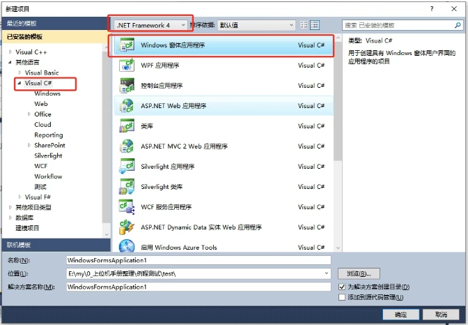

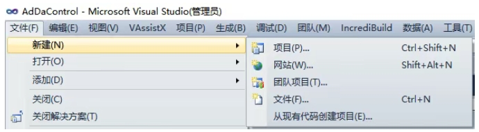

1.在VS2010菜单“文件”→“新建”→“项目”,启动创建项目向导。
2.选择开发语言为“Visual C#”和.NET Framework 4以及Windows窗体应用程序。

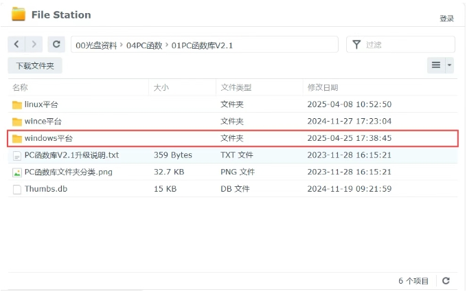

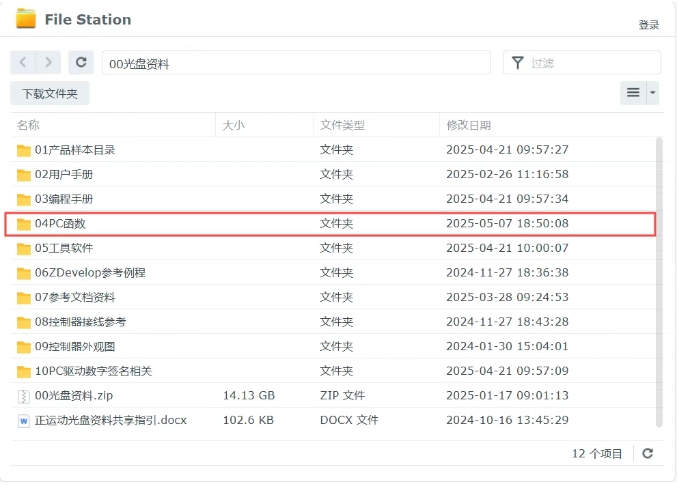

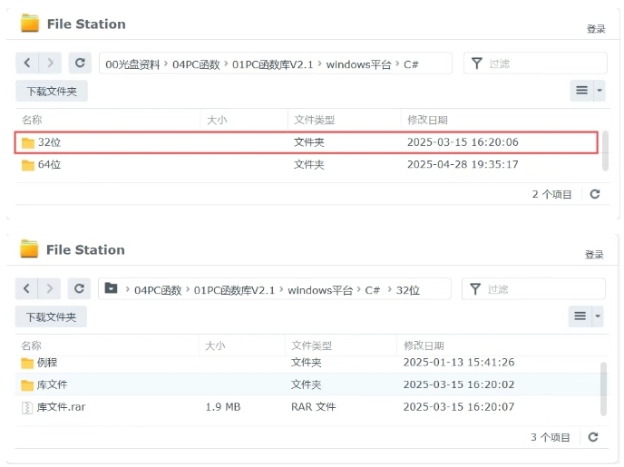

3.找到厂家提供的光盘资料里面的C#函数库,路径如下(32位库为例)。

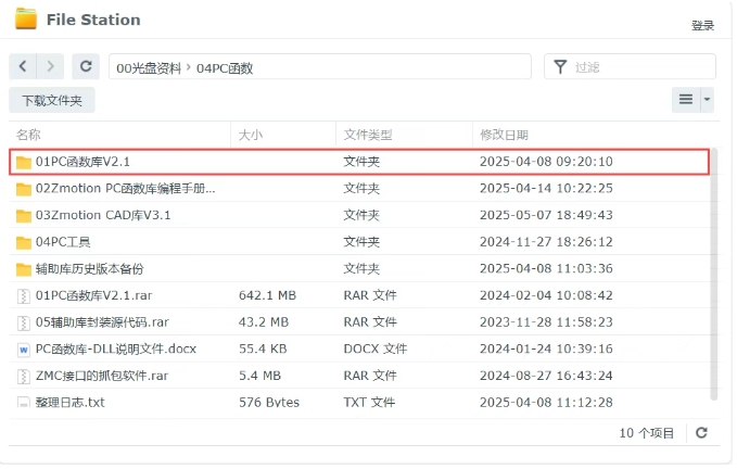

1)进入厂商提供的光盘资料找到“04PC函数”文件夹,并点击进入。
2)选择“01PC函数库V2.1”文件夹。

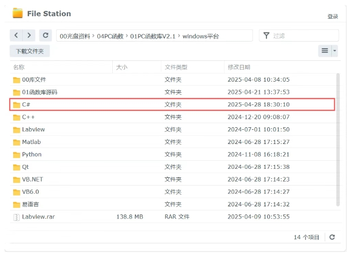

3)选择“Windows平台”文件夹。
4)选择“C#”文件夹。
5)根据需要选择对应的函数库,这里选择32位库。

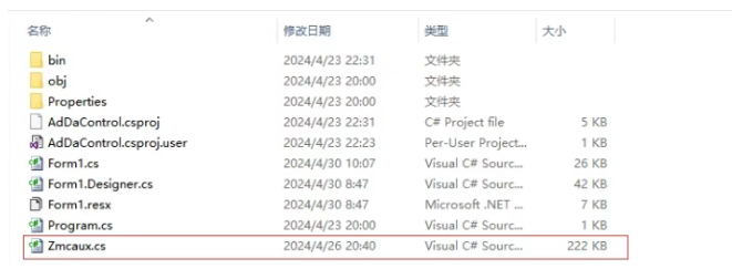

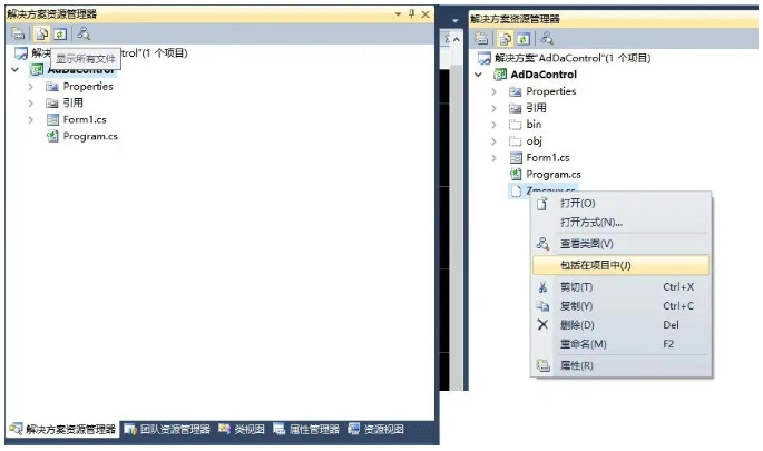

4.将厂商提供的C#的库文件以及相关文件复制到新建的项目中。
1)将zmcaux.cs文件复制到新建的项目里面中。
2)将zauxdll.dll和zmotion.dll文件放入bin\debug文件夹中。

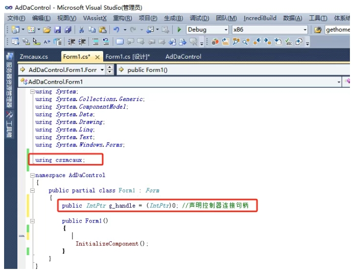

5.双击Form1.cs里面的Form1,出现代码编辑界面,在文件开头写入using cszmcaux,并声明控制器句柄g_handle。

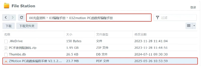

PC函数手册可在光盘资料获取,具体路径如下:“00光盘资料\03编程手册\03ZMotion PC函数库编程手册”。

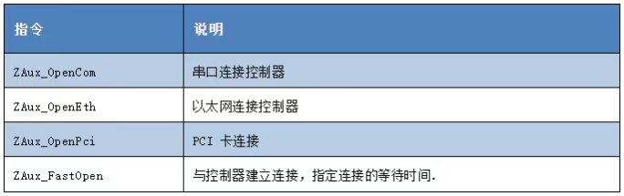

1.链接控制器,获取链接句柄。

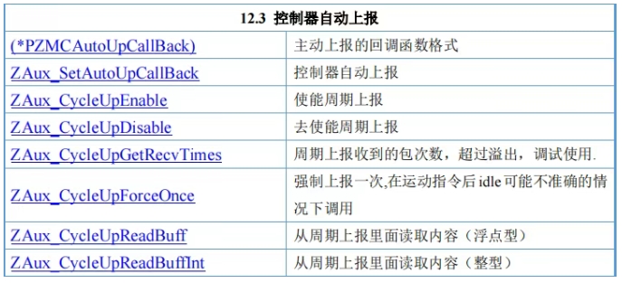

2.控制器自动上报相关指令。

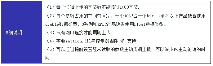

3.注意周期上报指令使用事项。

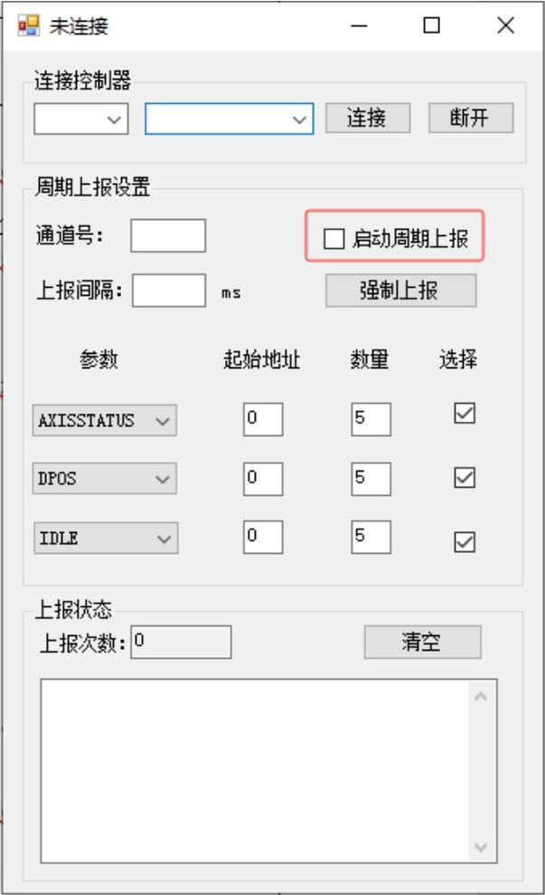

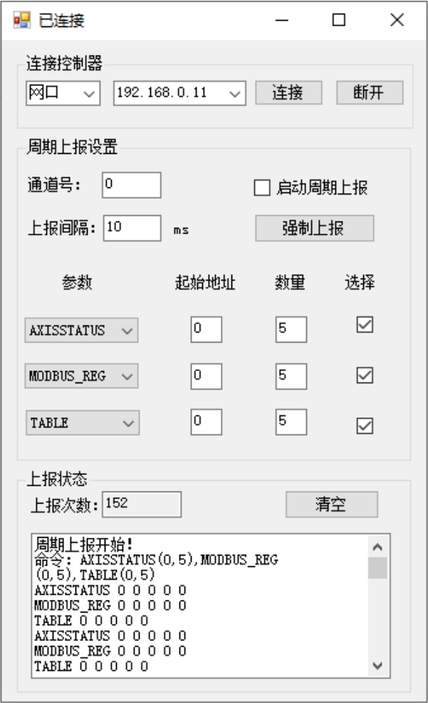

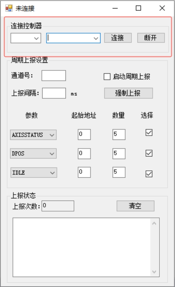

1.上位机软件界面如下,首先连接控制器,设置周期上报参数和需要上报的参数,最后勾选启动强制上报即可。

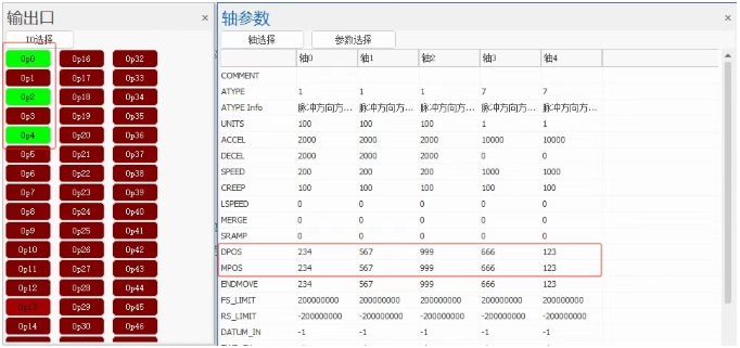

05 RTSys的使用

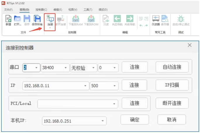

1.打开【RTSys】软件,点击【连接】输入控制器的IP(默认IP:192.168.0.11)。
2.使用正运动RTSys软件可以方便直观的观察周期上报参数数值。
3.上位机读取周期上报的值并输出在文本框。
4.点击下拉框选择其他参数或更改起始地址及数量读取不同区域数据。
