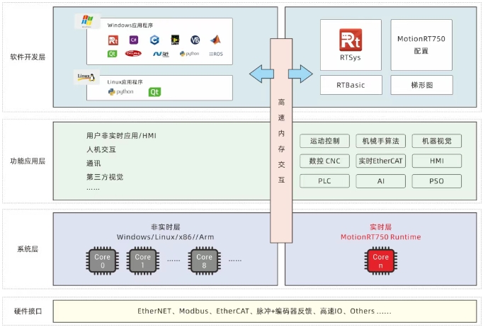

01 MotionRT750简介
MotionRT750是正运动技术首家自主自研的x86架构Windows系统或Linux系统下独占确定CPU的强实时运动控制内核。
该方案采用独占确定CPU内核技术实现超强性能的强实时运动控制。它将核心的运动控制、机器人算法、数控(CNC)及机器视觉等强实时的任务,集中运行在1-2个专用CPU核上。与此同时,其余CPU核则专注于处理Windows/Linux相关的非实时任务。
此外集成MotionRT750 Runtime实时层与操作系统非实时层,并利用高速共享内存进行数据交互,显著提升了运动控制与上层应用间的通信效率及函数执行速度,最终实现更稳定、更高效的智能装备控制,确保了运动控制任务的绝对实时性与系统稳定性,特别适用于半导体、电子装备等高速高精的应用场合。

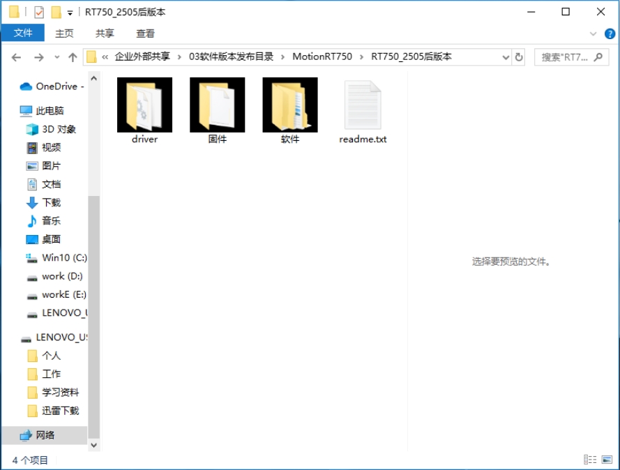

MotionRT750的安装包有如下资料:
1.【drive】文件夹是存储驱动文件;
2.【固件】文件夹是存储MotionRT750的固件文件;
3.【软件】文件夹是存储MotionRT750的控制台软件。

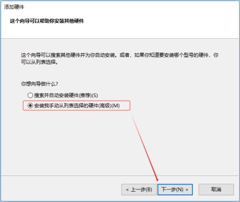

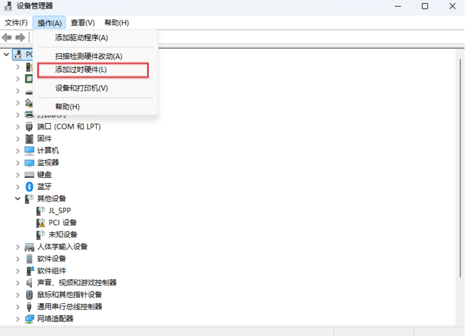

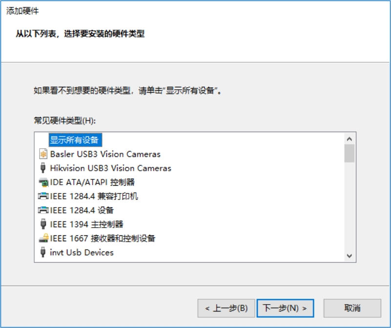

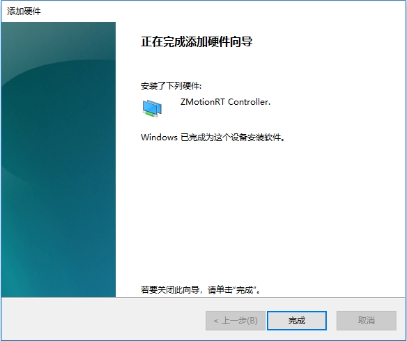

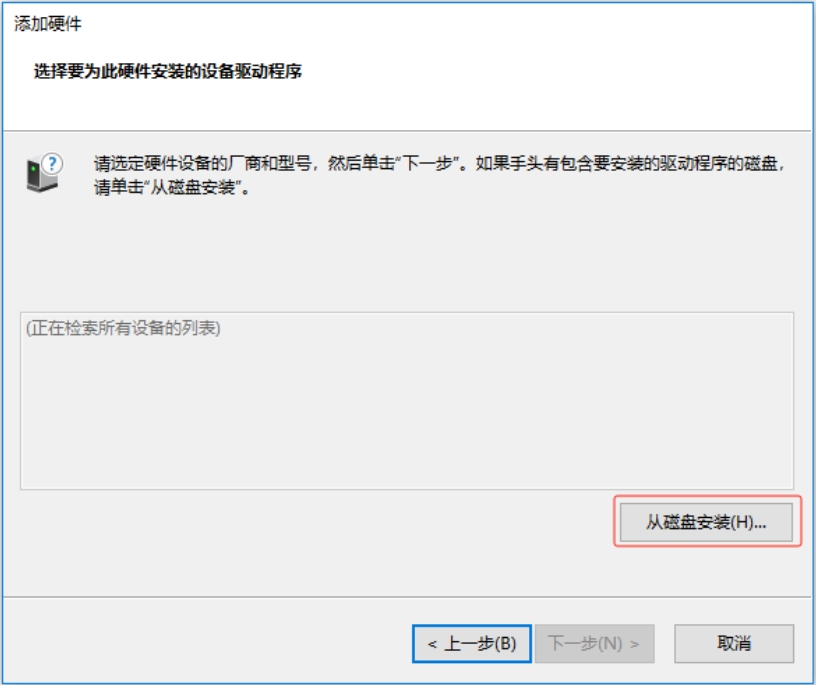

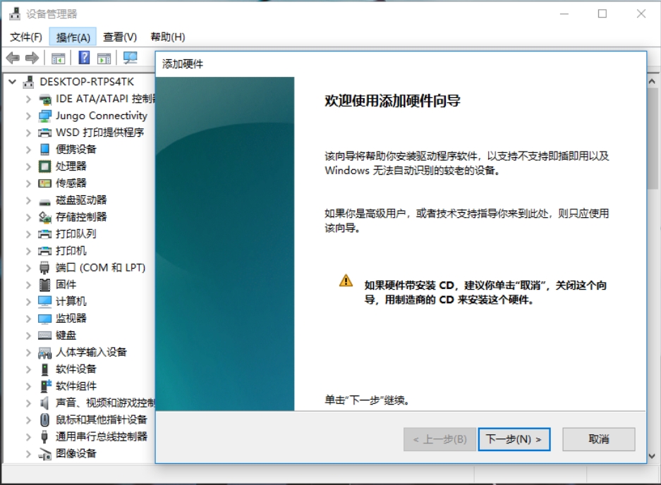

在设备管理器中,菜单:“操作”→“添加过时硬件”,如若没有“操作”,就直接鼠标右击。
1.找到【添加过时硬件】。
2.点击【下一步】。

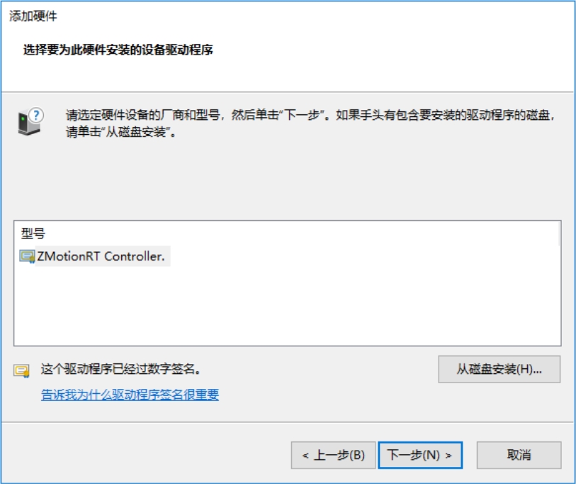

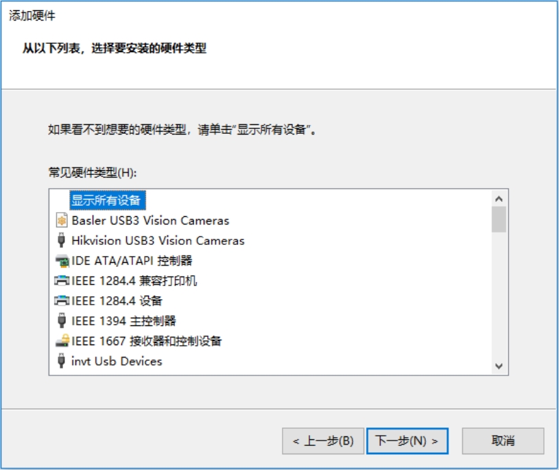

3.选择【安装我手动从列表选择的硬件】,然后点击【下一步】。

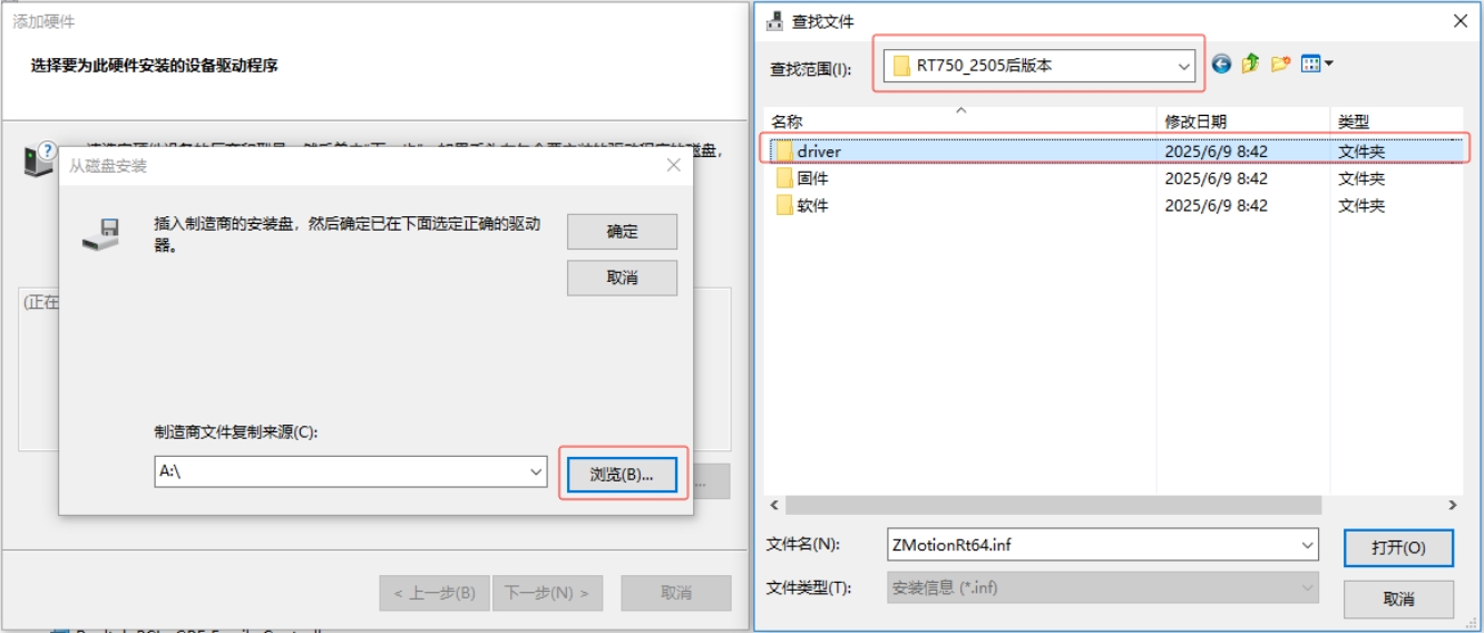

4.选择【显示所有设备】后点击【下一步】,然后点击【从磁盘安装】。

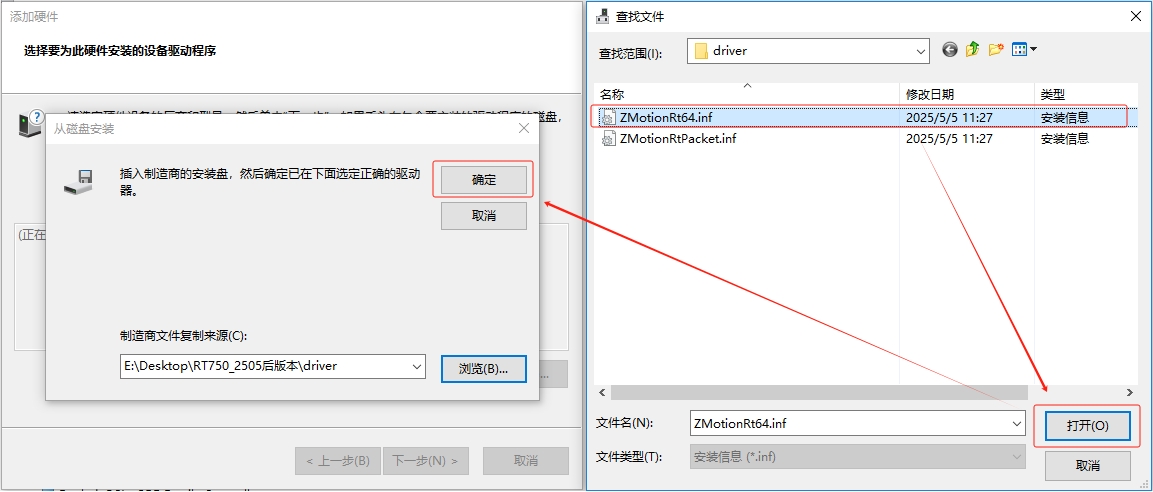

5.点击【浏览】,找到MotionRT750安装包里面的【driver】的文件夹,选择名为【ZMotionRt64.inf】的驱动文件。
6.然后点击【下一步】→【下一步】→【完成】。

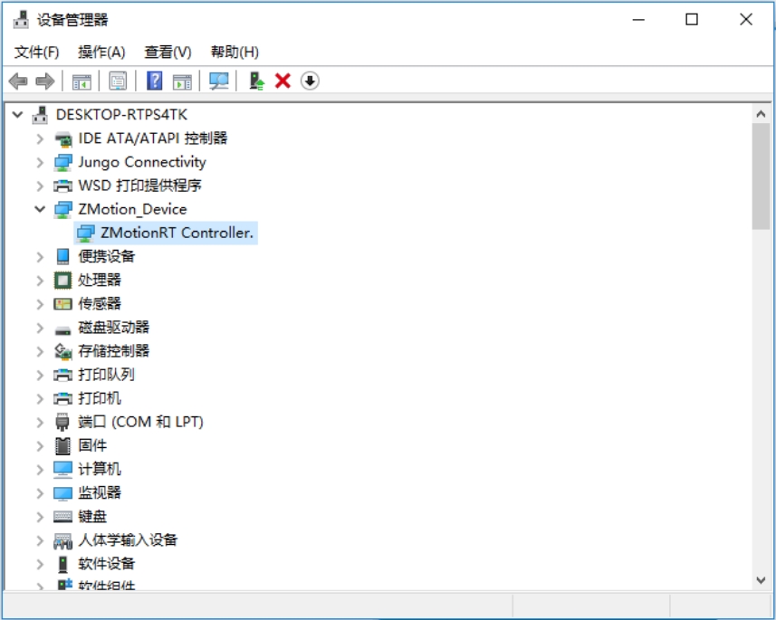

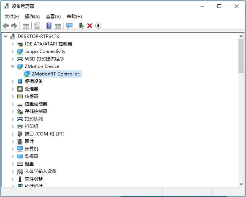

7.完成后,即可在设备管理器的树状图里面看到【ZMotion_Device】。

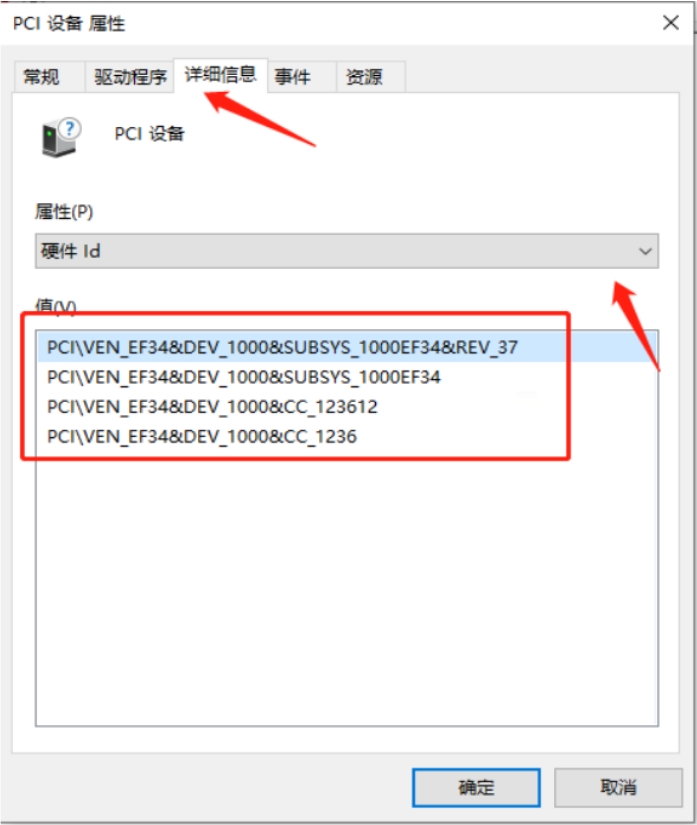

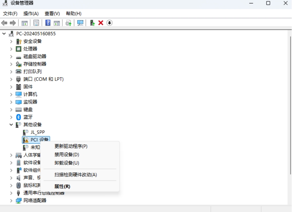

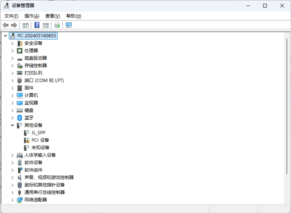

1.找到并打开设备管理器,找到【其他设备】,有黄色感叹号的【PCI设备】。
如果存在多个PCI设备的情况,如何判断哪个PCI设备是正运动的XPCIE系列的运动控制卡呢?
我们可以鼠标右击PCI设备的【属性】点击选择【详细信息】,详细信息的属性选择【硬件ID】,确认为PCI\VEN_EF34&DEV_1000&开头的PCI设备就是我们要安装驱动的设备。

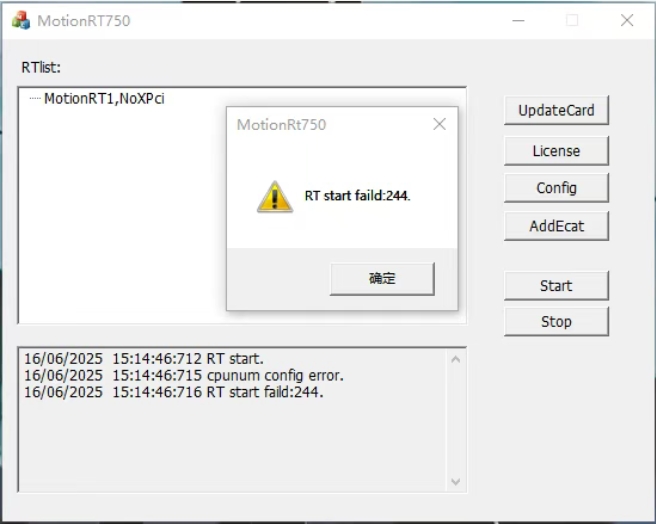

第二步:给MotionRT750配置可使用的CPU核心

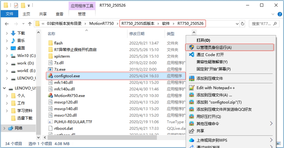

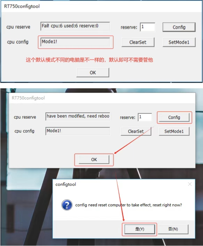

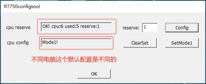

1.【以管理员身份运行】CPU配置工具【configtool.exe】。
一定要以管理员器的身份运行哦!
2.点击【Config】再点击【OK】,然后按照提示点击【是】等待电脑重启,即可完成CPU的配置。
3.【以管理员身份】再次运行CPU配置工具【configtool.exe】,查看CPU的配置情况,点击【OK】即可关闭工具。

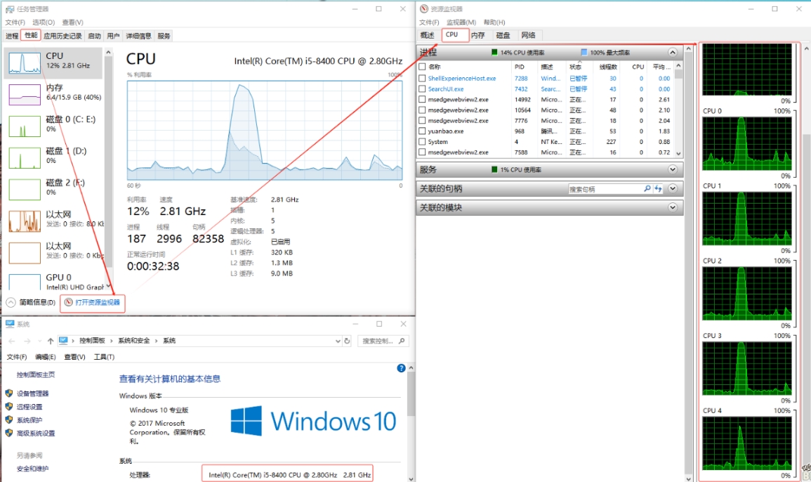

4.任务管理器也可以确认Windows系统可以使用的CPU核心数也少了一个。
注意
1.需要管理员权限执行[configtool.exe]。
2.不配置CPU则无法使用MotionRT750。
3.若不使用MotionRT750,则须打开configtool.exe将reserve设置为0,依次点击如下按钮【Config】--【ClearSet】--【OK】--【是】,然后等待电脑重启后,即可清除配置把CPU核心交还给Windows系统使用。

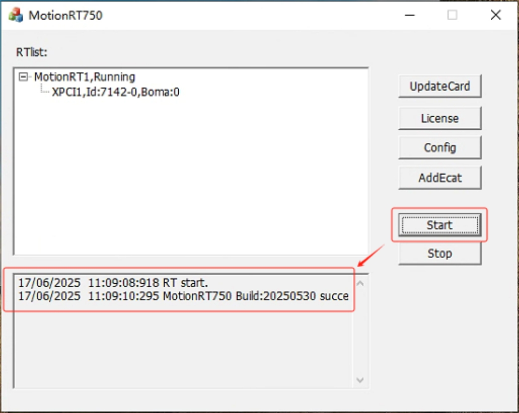

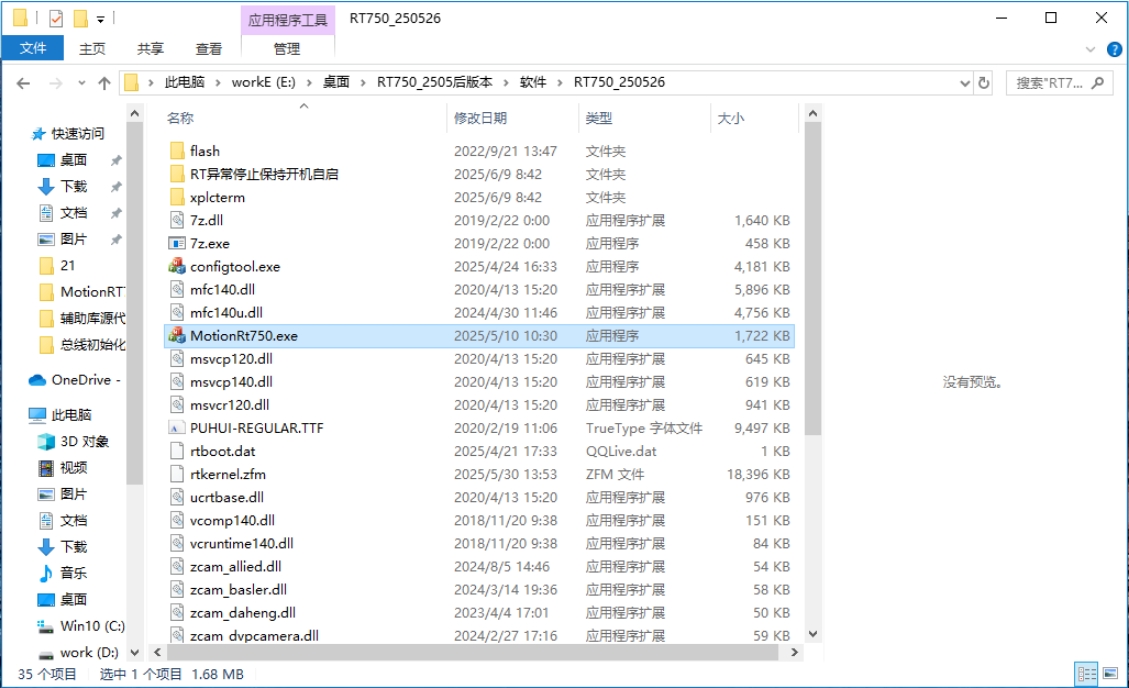

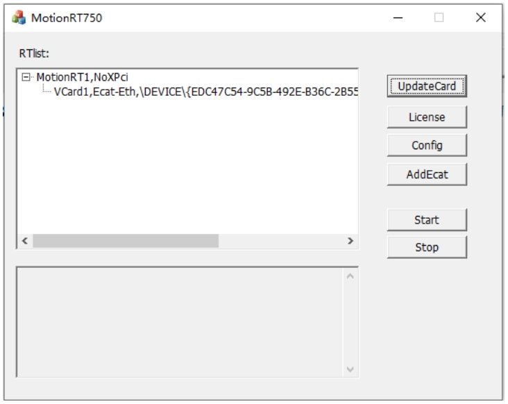

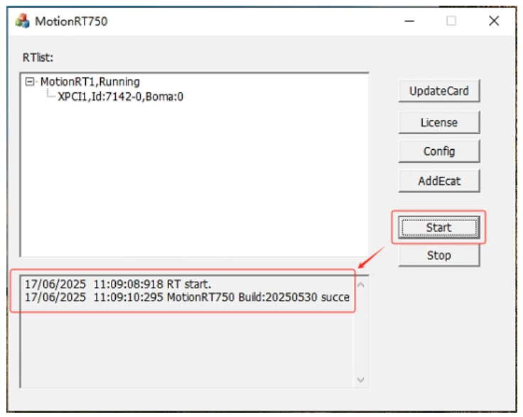

1.打开【MotionRt750.exe】。
2.更新子卡信息并保存。

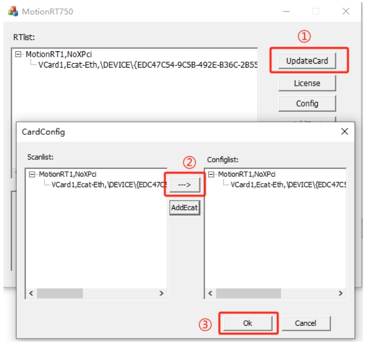

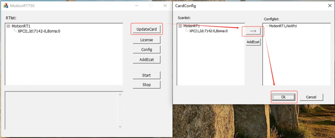

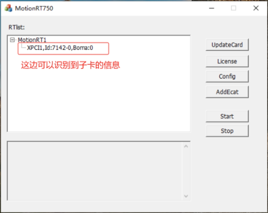

对于工控机上有插我们的XPCI系列控制卡的用户,首次使用MotionRT750的控制台要记得更新子卡信息并保存,以免下次启动MotionRT750的控制台有报错【卡列表改变】。
具体步骤如下:依次点击【UpdateCard】→【--->】→【OK】后,即可完成子卡列表信息的保存。(一个工控机可以插多张XPCIE系列的扩展卡)

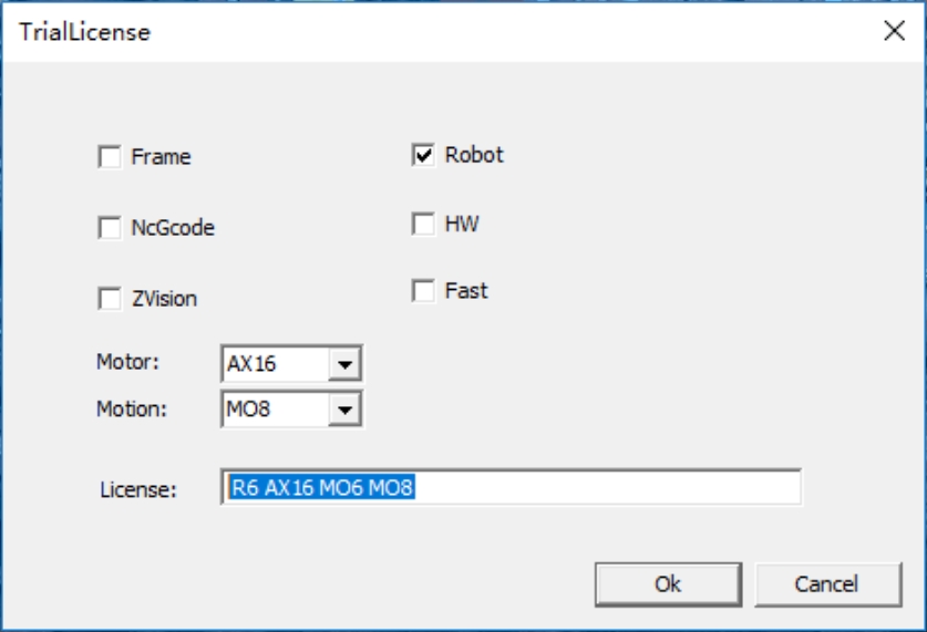

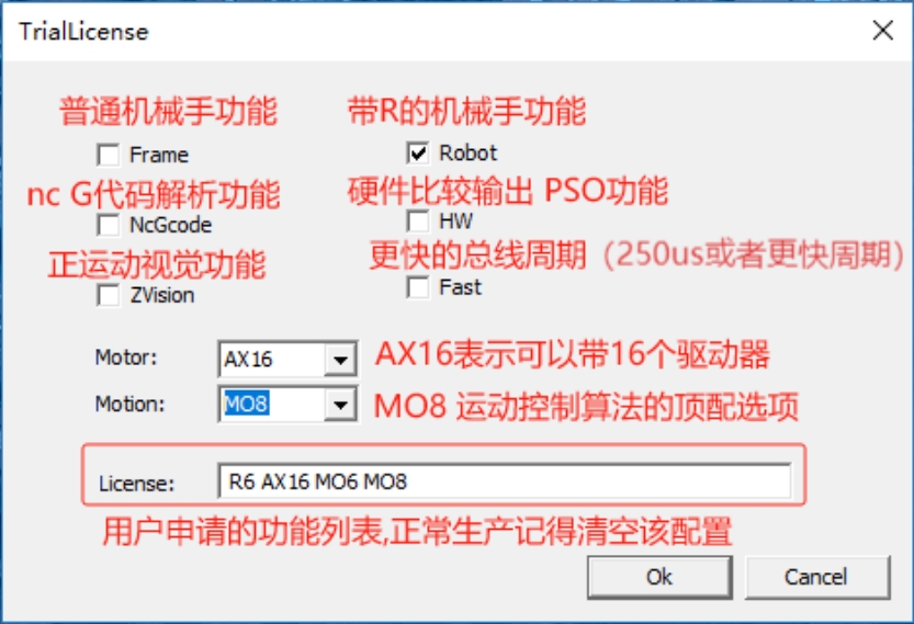

3.【TrialLicense】按钮介绍。
无XPCIE控制卡或XPCIE卡上所授权的功能不够时,我们可以配置【TrialLicense】来短期性的获取MotionRT750的更多更强大的功能。
值得注意的是:配置完【TrialLicense】后MotionRT750会在3个小时后自动停止运行,所以在正常的加工生产中我们要记得清除【TrialLicense】的配置。
注意:正常的加工生产中要记得清除【TrialLicense】的所有配置!!!
鼠标选择TrialLicense的相关信息后,然后点击键盘的【Delete】按钮外出相关信息的清除,然后点击【OK】按钮完成保存退出。

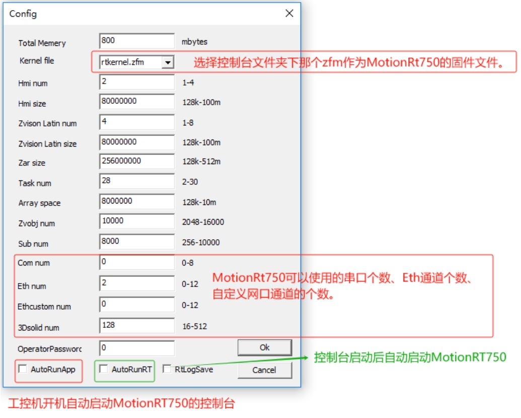

4.【Config】按钮介绍。

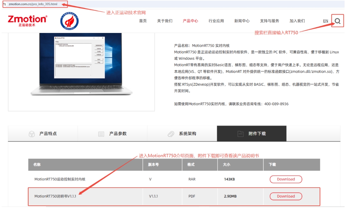

该界面用于配置MotionRT750的一些具体配置,配置完成后点击【OK】按钮进行保存配置,具体说明看《MotionRT750说明书V1.1.1.pdf》。

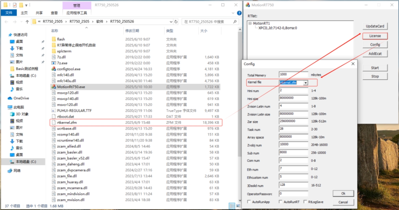

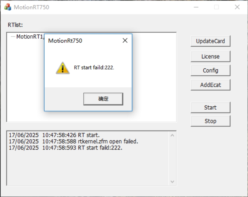

5.MotionRT750的固件升级。
MotionRT750的固件升级和传统的控制器的固件升级步骤有较大的区别。
具体步骤如下:
(1)先把后缀是zfm的固件文件拷贝到MotionRT750控制台的文件夹里面,然后去【License】界面的【Kernel file】处选择刚刚拷贝进去的文件即可完成固件升级。
(2)如果MotionRT750控制台的文件夹里面没有对应的固件文件,启动MotionRT750的时候会有如下报错。

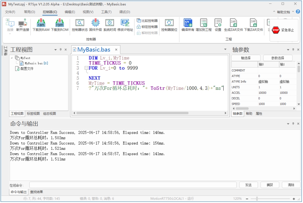

1.启动MotionRT750
2.软件连接

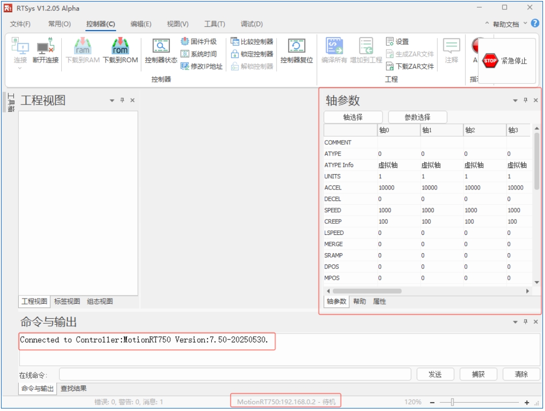

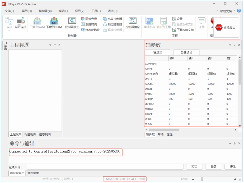

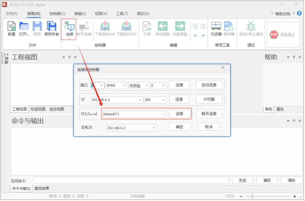

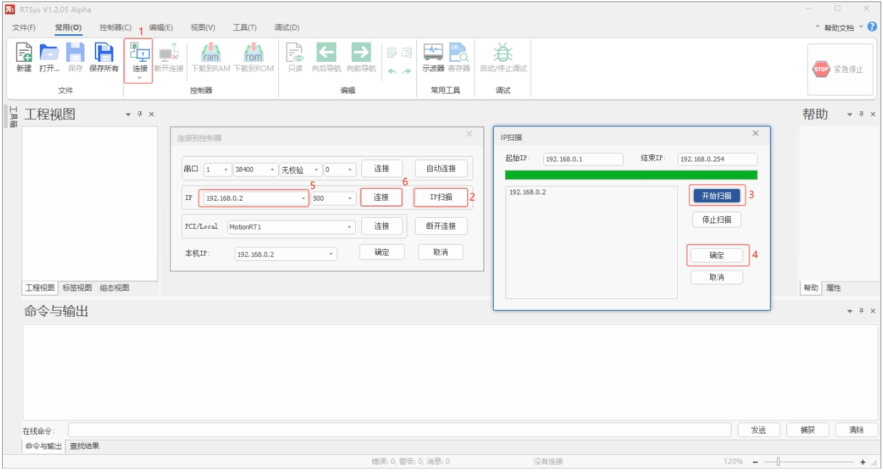

上位机连接MotionRT750主要有LOCAL接口和网口两种连接方式,网口连接时MotionRT750的IP地址就是工控机本身的IP地址。

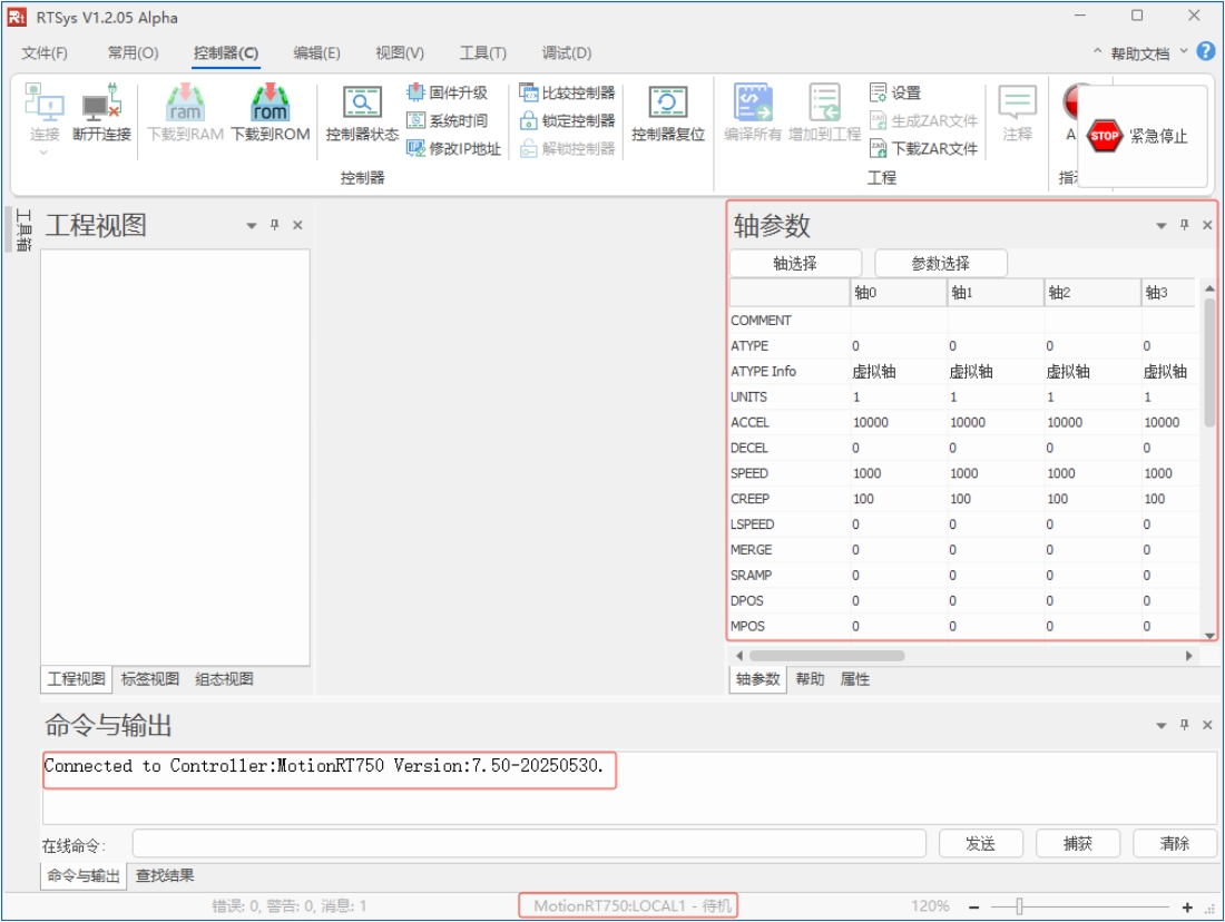

上位机通过LOCAL接口链接MotionRT750,数据交互方式是直接内存交互的,交互速度快且稳定,单条指令交互周期在3us以内,推荐使用。
RTSys软件点击【连接】→【连接控制器】,在弹窗里面的【PCI/Local】行选择【MotionRT1】,然后点击【连接】按钮即可链接上MotionRT750。
上位机也可通过网口链接的方式链接MotionRT750,该方式下数据交互是需要CPU进行中转处理的,与MotionRT750交互速度会慢于LOCAL接口。
RTSys软件点击【连接】→【连接控制器】,在弹窗里面的【IP】行点击【IP扫描】,然后点击【开始扫描】,待IP扫描完成后点击【确定】按钮后,在【IP地址下拉框】里面输入或选择对应的IP后点击【连接】按钮即可链接上MotionRT750。
3.下载Basic项目到MotionRT750里面即可运行

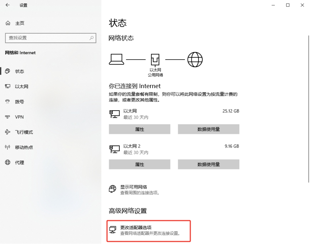

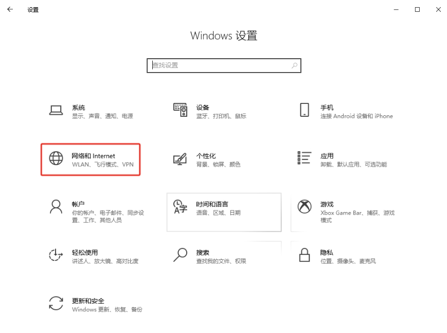

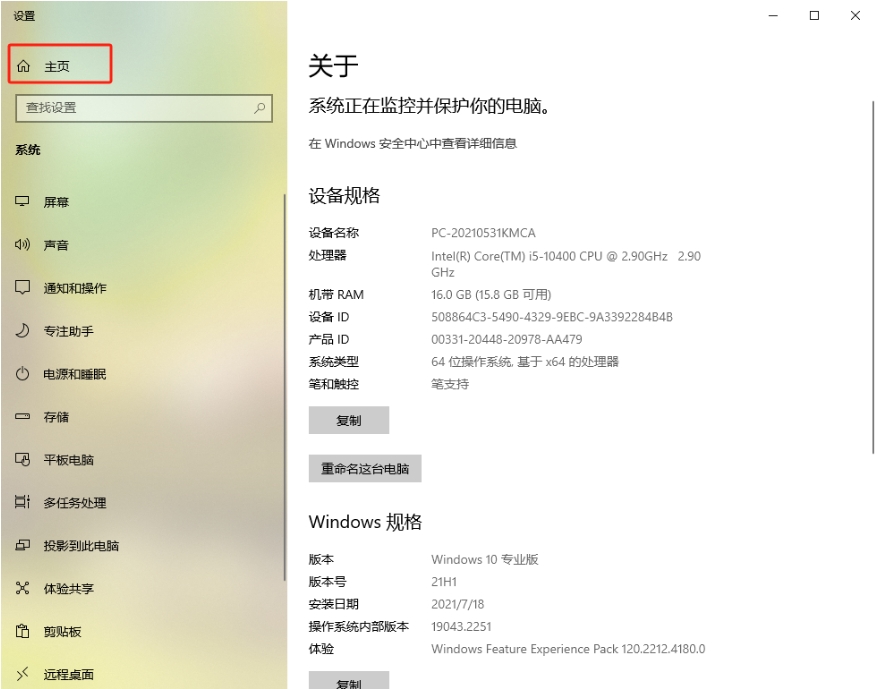

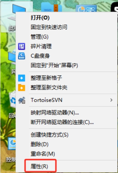

1.打开电脑【网络连接】界面(以WIN10系统为例)。
(1)右键点击桌面上【此电脑】,点击【属性】。
(2)再点击【主页】进入到Windows设置界面。
(3)找到【网络与Internet】选项卡,点击进去。

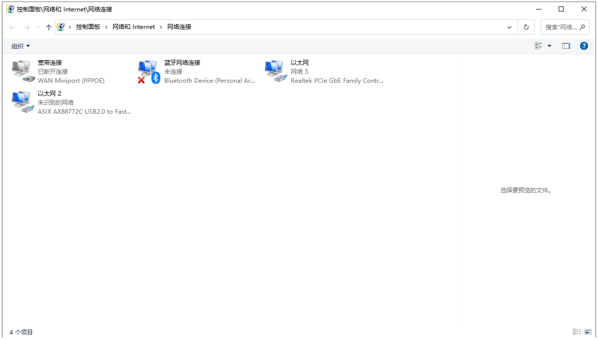

(4)点击该界面内的【更改适配器选项】,就能弹出【网络连接】界面。

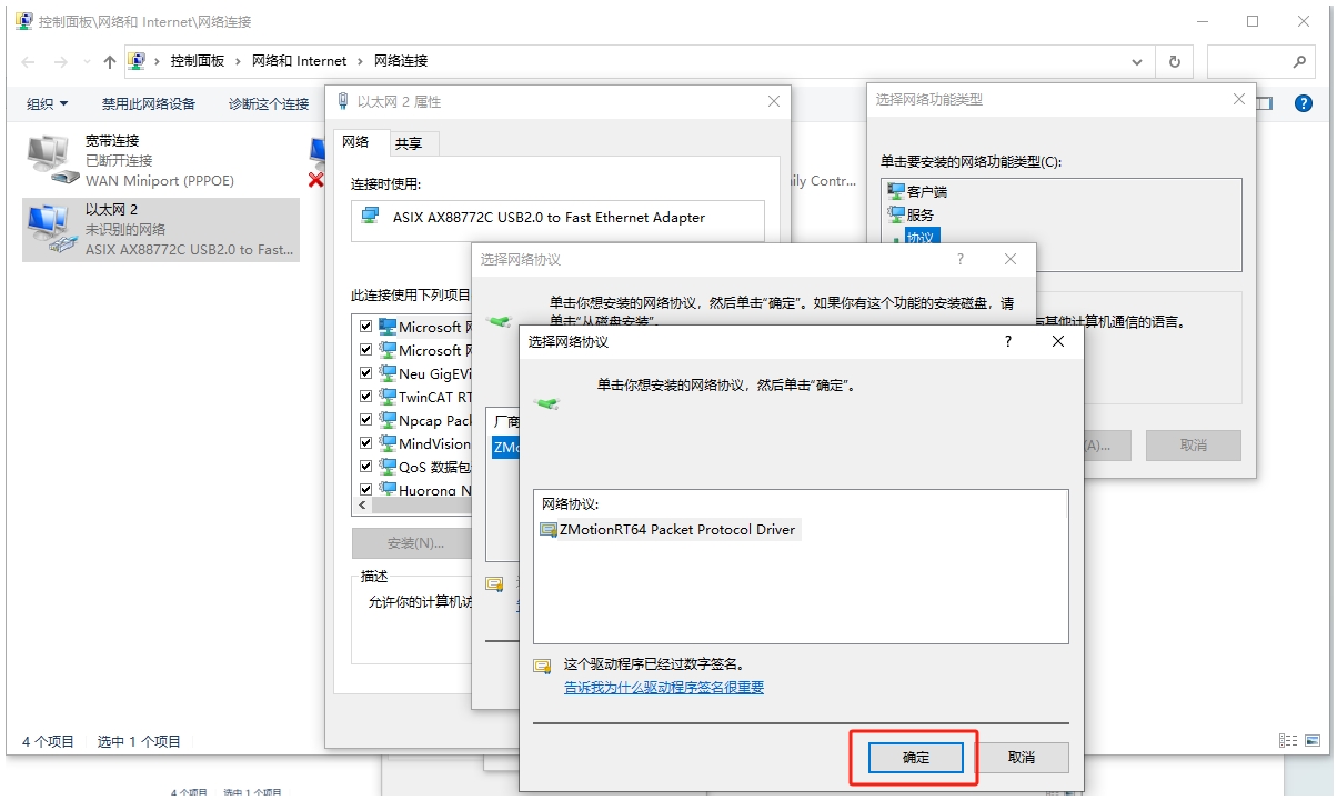

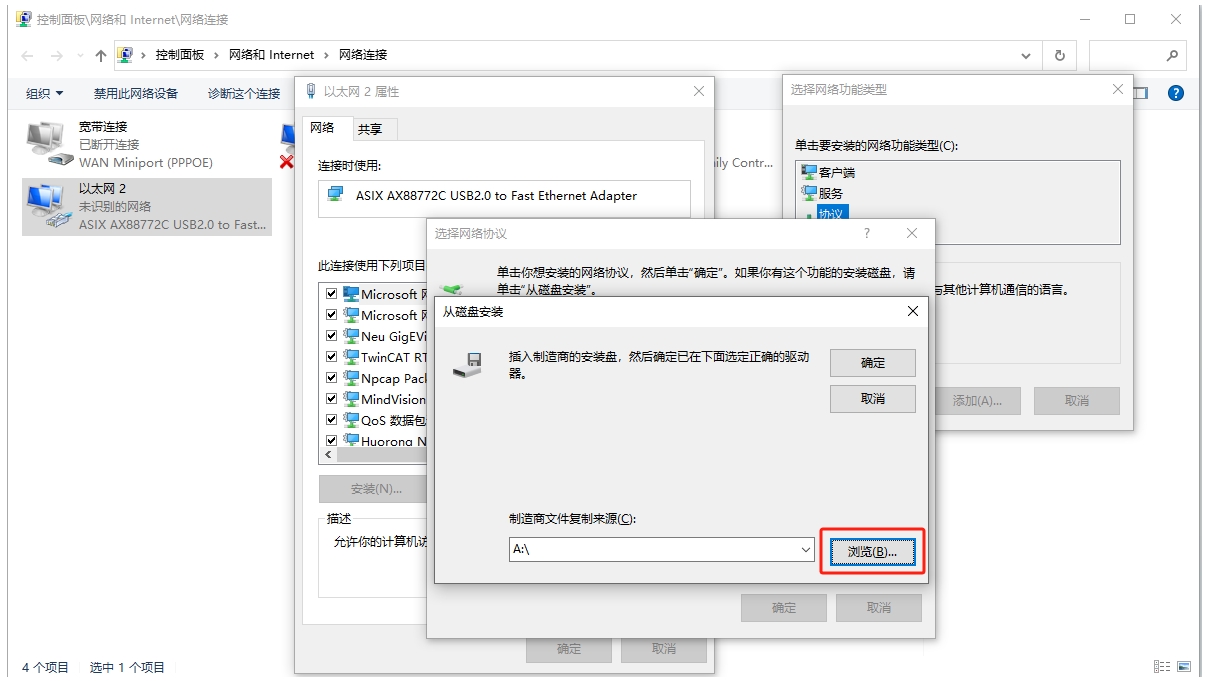

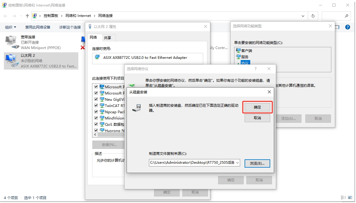

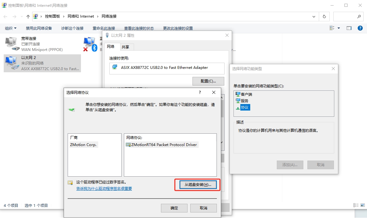

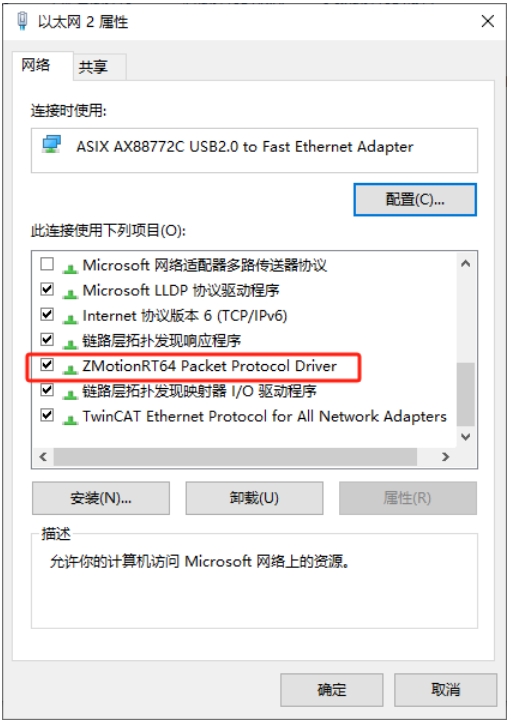

2.选择网卡安装ECAT总线协议。

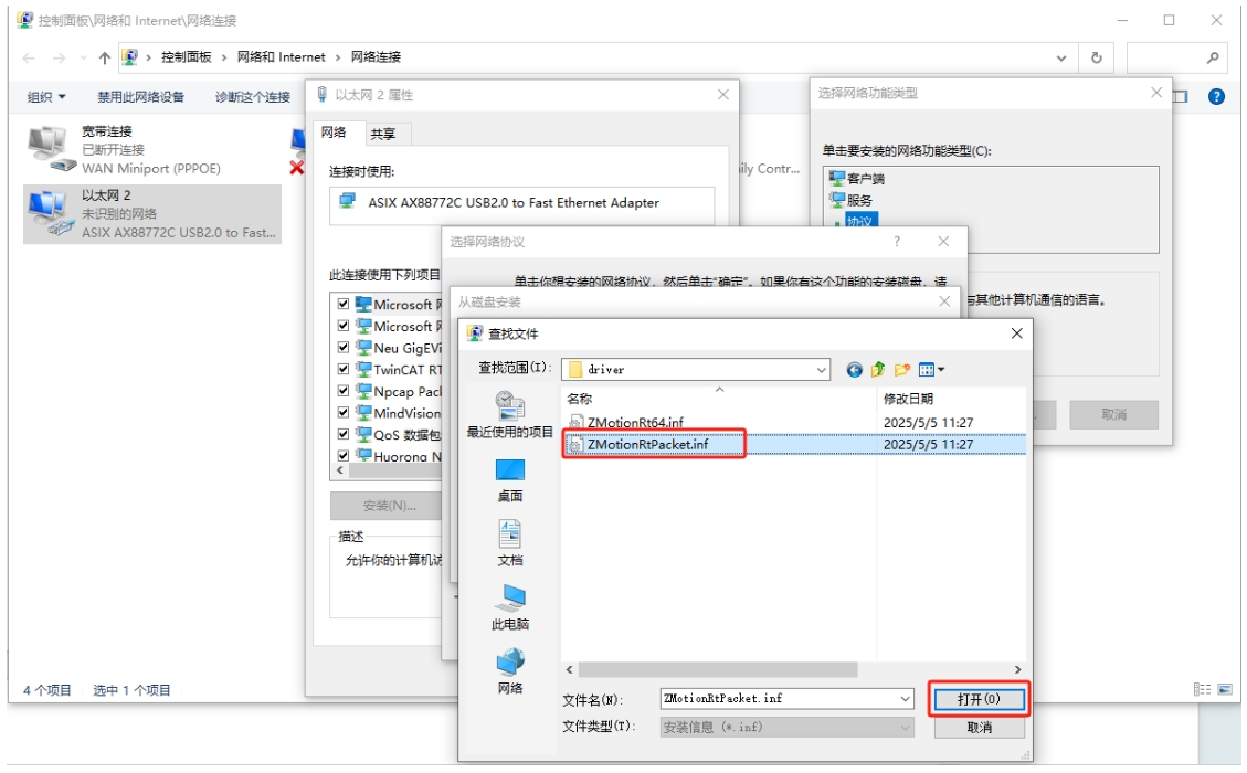

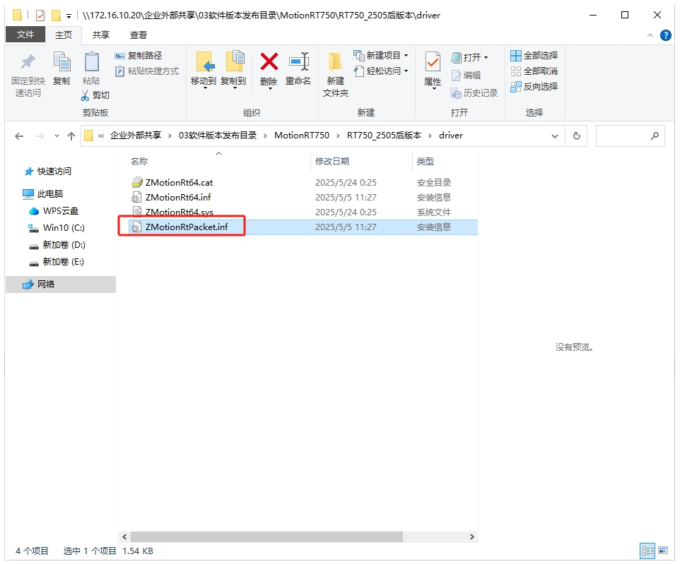

(1)右键选中的网卡,点击【属性】,点击【安装】,点击【协议】,点击【添加】。
(2)在弹出的选择网络协议窗口界面点击【从磁盘安装】。
(3)在弹出的窗口界面点击【浏览】。
(4)在【查到文件】窗口找到我们前面从正运动官网下载的MotionRT750驱动文件【driver】文件夹下的【ZMotionRtPacket.inf】文件,然后点击【打开】。
(5)在【从磁盘安装】窗口点击【确定】。
(6)继续点击【确定】。
(7)在网卡属性界面看到【ZMotionRT64 Packet Protocol Driver】协议内容说明安装成功。

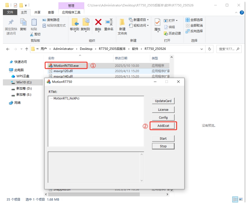

3.MotionRT750控制台添加ECAT总线网卡。
(1)双击【MotionRt750.exe】打开MotionRT750控制台,点击【AddEcat】。
(2)选择我们安装好ECAT总线协议驱动的网卡,点击【OK】。
(3)回到控制台界面,点击【UpdateCard】,再点击【-->】添加到Configlist,在点击【OK】,看到MotionRT1下包含了我们添加的网卡。

1.启动MotionRT750。
2.RTSys软件连接MotionRT750。RTSys软件点击【连接】→【连接控制器】,在弹窗里面的【PCI/Local】行选择【MotionRT1】,然后点击【连接】按钮即可链接上MotionRT750。

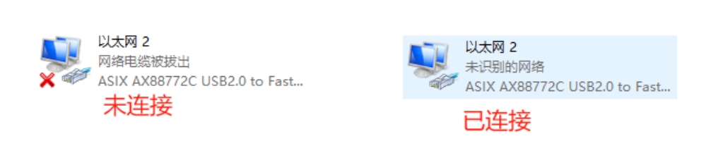

3.驱动器上电,将总线驱动器跟电脑主机安装了ECAT总线协议的网口用网线连接。

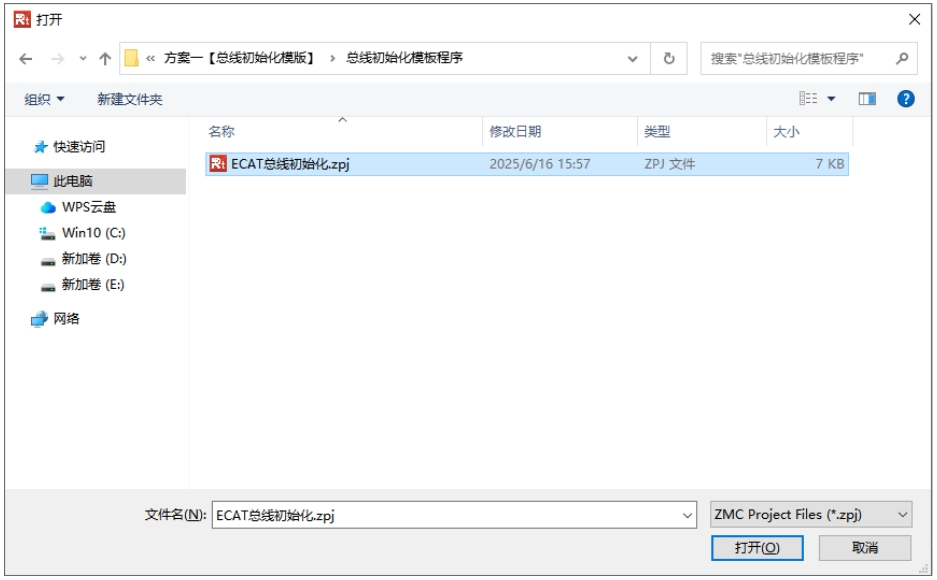

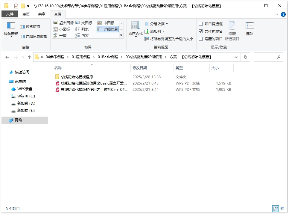

4.咨询技术支持,获取【总线初始化模板程序】。

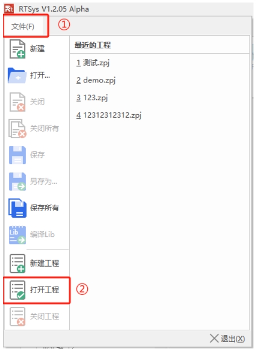

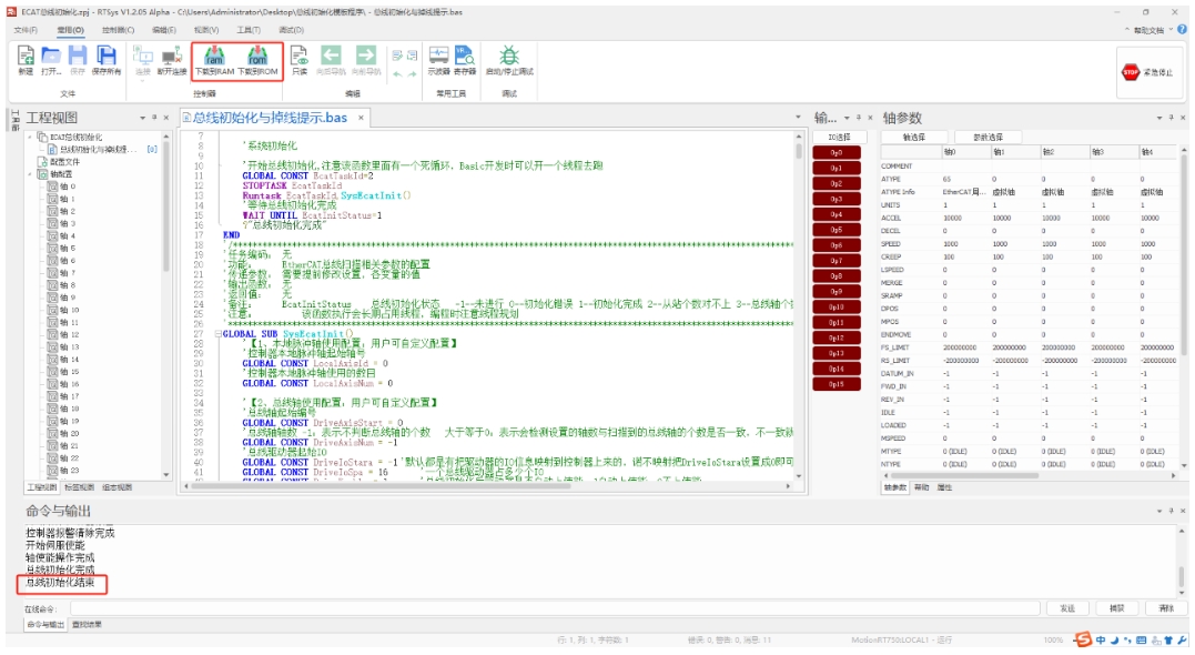

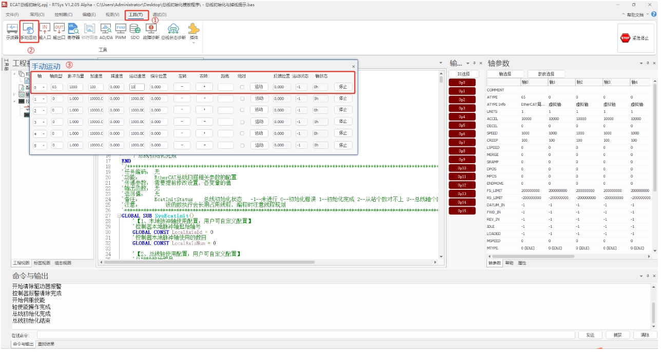

5.使用【RTSys】软件,点击软件左上角菜单栏的【文件】→【打开项目】,打开【总线初始化模板程序】文件夹内的【ECAT总线初始化.zpj】工程项目。

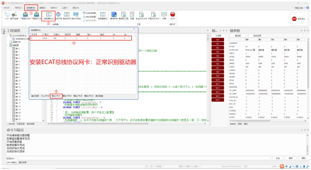

6.点击左上角【常用】菜单栏内的【下载RAM】\【下载ROM】(RAM掉电不保存,ROM掉电保存,上电自动运行)下载basic总线初始化程序,看到【总线初始化结束】的打印信息表示初始化完成(此时应能听到驱动上使能的声音)。
7.点击菜单栏【控制器】,再点击【控制器状态】,然后点击【槽位0节点】确认控制器识别到总线驱动器。

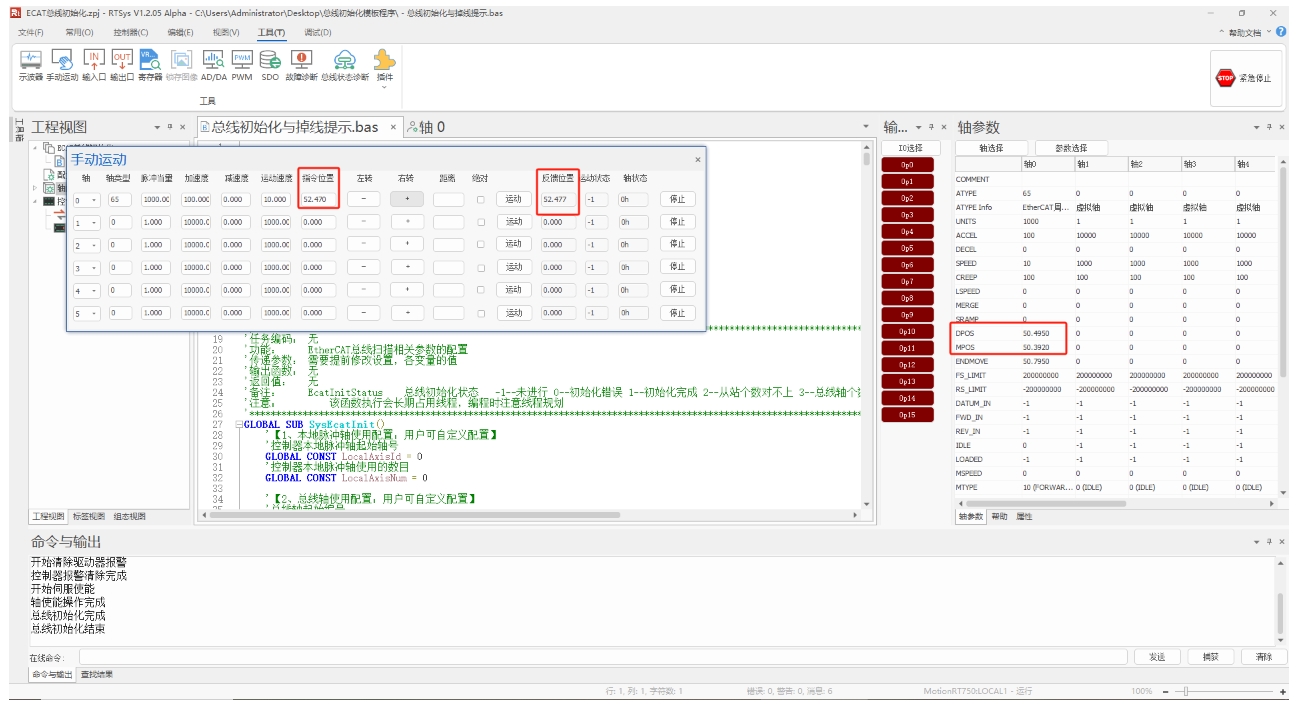

8.点击菜单栏【工具】→【手动运动】,在弹出的界面里选择对应轴号(示例只有一个总线轴,所以运动轴0),设置合适【脉冲当量】、【加速度】、【速度】等轴参数,再点击【左转】\【右转】,可以直接观察实际电机运动情况,或者观察【手动运动】界面的【指令位置】、【反馈位置】是否有变化,【轴参数】界面【DPOS】、【MPOS】是否有变化来判断。
