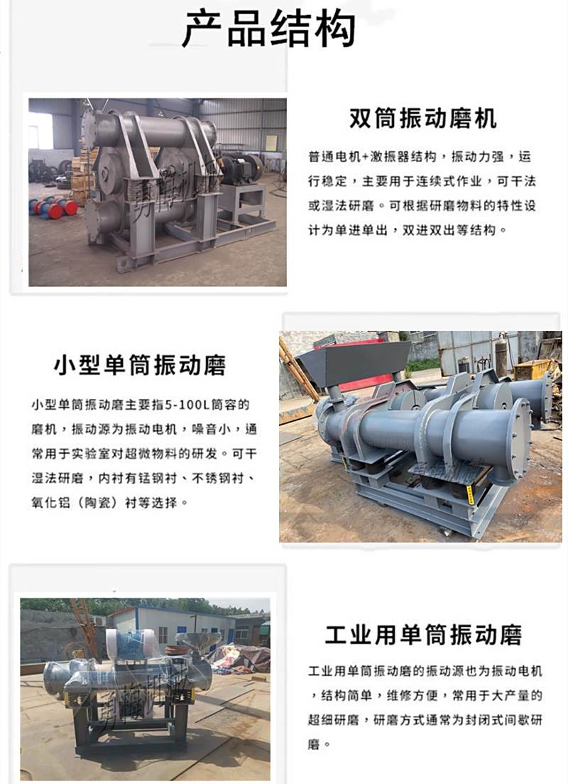

振动磨机是驱动电机通过挠性联轴节带动激振器旋转,产生足够的激振力,使磨机机体进入环行周期振动状态,振摆冲力被连续传递到装入磨筒内的全部物料上,通过磨破介质与受磨物料之间的互相冲击,把受磨物料振碎研细。
结构组成
底架:通过弹性支撑把机体托起,并保持驱动电机与振动主体挠性联接距离不变。
隔音罩:用来阻隔磨机工作时发出的噪音,以减少噪音对整个工作区的影响。
机体:上紧固有磨筒,并装配有激振器。
磨筒:是磨机振磨的工作体,用以盛装磨破介质和研磨物。
激振器:用以把电机的转动力矩转化为磨机的周期振动。
衬板:紧贴于磨筒内壁,用以保护磨筒,可提高整机的使用寿命。
弹性支撑:使磨机机体处于弹性状态,并基本隔绝机体振动时对底座的振动冲击。
磨破介质:是磨机的研磨主体,用以对物料的冲击研磨。
驱动电机:给磨机振磨提供能量。
